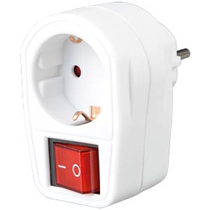

Gibt´s ein Bild von dem Schalter?
Bleibt der Power-Schalter dann im eingeschaltetem Zustand hängen? Wenn ja, könnte man sich, bis brauchbarer Ersatz gefunden ist, mit einem Zwischenstecker für die Steckdose helfen:
Bitte den mit breitem Schalter nehmen; es gibt die Dinger auch mit einem schmalen Schalter; der trennt aber nur einpolig.
Ansonsten würde ich auch, um Folgeschäden zu vermeiden, den Monitor erst mal nicht weiter verwenden und von z.B. tf_hh oder, wenn Du eine richtige Werkstatt findest (alo eine, die einen eigenen fähigen tf_hh haben und nicht nur Module tauschen oder Dir was neues verkaufen will) von dieser, die Platine checken lassen. Wenn so ein fetter Elko platzt, kann das auch eine ganz schöne Sauerei geben.

Genau so einen Schalter wie Sleepy empfiehlt habe ich bislang verwendet, aber nach dem Hinweis von Dirk werde ich den Monitor lieber nicht mehr verwenden und Kontakt mit Jürgen aufnehmen.
