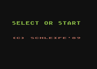

Guten Morgen,
wie kann ich den Stackpointer auslesen?
Im atari800 Emulator gibt es eine eigene Funktion, welche die letzten (Rück~) Sprungadressen anzeigt. Nur laufen dort nicht alle Programme, wie die von Schleife'88 zum Beispiel.
Aus der Adresse $318/ Stackpointer Hilfsadresse kann ich aber immer nur %00 auslesen. Im Profibuch und XL-Intern habe ich zum Stack keine weiteren Hinweise gefunden.
Danke
Danke
- Dateianhänge
- TURBSTA2.png (1.18 KiB) 19462 mal betrachtet

Mit dem Schleife89 "Turbo-Star1" Modul-Dump komme ich nicht weiter.
Als COM im Cart-Bereich geht es. Ich konnte den Weg der Abfrage (Consolen-Tasten) bis ins OS verfolgen.
Aber dort bleibt das Programm in einer BNE/BEQ Schleife. Verlasse ich aber die Console vom atari800 mit cont, dann springt das Programm sofort in die (ausgewählte) Funktion. Blöd nur im atari800 kann ich "Schleife88" nicht testen.
Es könnte auch noch Trig3/3fa liegen, aber damit hatte ich auch keinen Erfolg. Sie sind auf jeden Fall nicht gleich!!

BFF0: E8 BD 30 00 48 20 6D 08 60 60 00 B8 00 04 F8 BF
Einzig $BFFD kann ich so richtig einordnen. Da muß ich nochmal Profibuch (Danke Walter) nachlesen.
Danke und gute Nacht

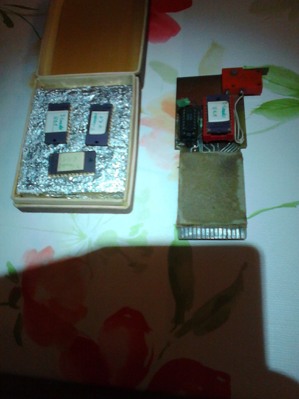

Auf diese Frage, kann ich keine wirkliche Antwort geben. Nach dem Foto (weiter oben) sieht es nach rus. 2K oder 4K EProms aus .. vergoldete Pins. Seit ich diese Eproms/ Modul das letzte Mal in der Hand hatte (2018/19) hat sich die Erde weiterbewegt. Ich muß nun warten, bis sie wieder vorbei kommen. Mit anderen Worten, keine Ahnung wo die Teile liegen.Was für ein EPROM ist das denn genau in dem Modul?

Mir ging's bei dem Blizzard-Modul eher um die Schaltung im Modul - einfaches Flip-Flop mit NAND plus das EPROM, von der Software da drin oder gar dem Kassetten-Turbo hab ich keine Ahnung :-)
Würde stark vermuten, dass das Schleife-Modul sehr ähnlich aufgebaut ist/war - Phoenix ist im Prinzip das gleiche nur mit 8k ROM und ich nehme an etliche andere abschaltbare (Selbstbau-)Module verwenden die gleiche Schaltung (oder zumindest das gleiche Prinzip).

vielleicht kann ich weiterhelfen und schön das Bild des Moduls zu sehen.
Wenn mich nicht alles täuscht, ist die Funktionsweise wie folgt:
Modul einstecken, den Schalter oben gedrückt halten und den Atari einschalten.
Kommt das Bild dann den Schalter loslassen, Option auswählen und mit Start das Programm aktivieren.
Ohne das Programm genauer zu Analysieren:
Die Software startet im Rom und wird ins Ram kopiert, das Menü wird angezeigt.
Beim Loslassen der Taste müsste der Atari in der Endlosschleife im Rom landen, jedoch wurde zuvor der Vertical Blank deaktiviert.
Die Option, Select und Start Tasten sind immer ereichbar und können abgefragt werden. Mit Start wird ein Warmstart ausgelöst und die
beschleuniger Software kann ihren Dienst antreten.
