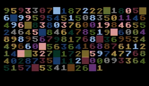

Hier habe ich etwas in der Richtung entdeckt:
https://github.com/dmsc/fastbasic/releases/tag/v4.6
aus dem Manual:

Re: BASIC Textmode in Farbe
Das ist aber nicht einfach FastBasic. Hier wurde ein spezieller Grafikmodus generiert, der deutlich mehr Farben dank GTIA ermöglicht. Vitoco hat das für seinen Beitrag zum BASIC 10 Liners Contest 2023 gemacht: https://bunsen.itch.io/sweeper-by-victor-paradaBC-Tom hat geschrieben: ↑28.03.2023 18:18Hier habe ich etwas in der Richtung entdeckt:
aus dem Manual:
und ein Beispiel:Code: Alles auswählen
Introduction FastBasic is a fast interpreter for the BASIC language on the Atari 8-bit computers. One big difference from other BASIC interpreters in 1980s era 8-bit computers is the lack of line numbers, as well as an integrated full-screen editor. This is similar to newer programming environments, giving the programmer a higher degree of flexibility. Another big difference is that default variables and operations are done using integer numbers; this is one of the reasons that the programs run so fast relative to its peers from the 1980s. The other reason is that the program is parsed on run, generating optimized code for very fast execution.
Hier noch sein Beitrag dazu auf ATARIAGE: https://forums.atariage.com/topic/34908 ... -graphics/
