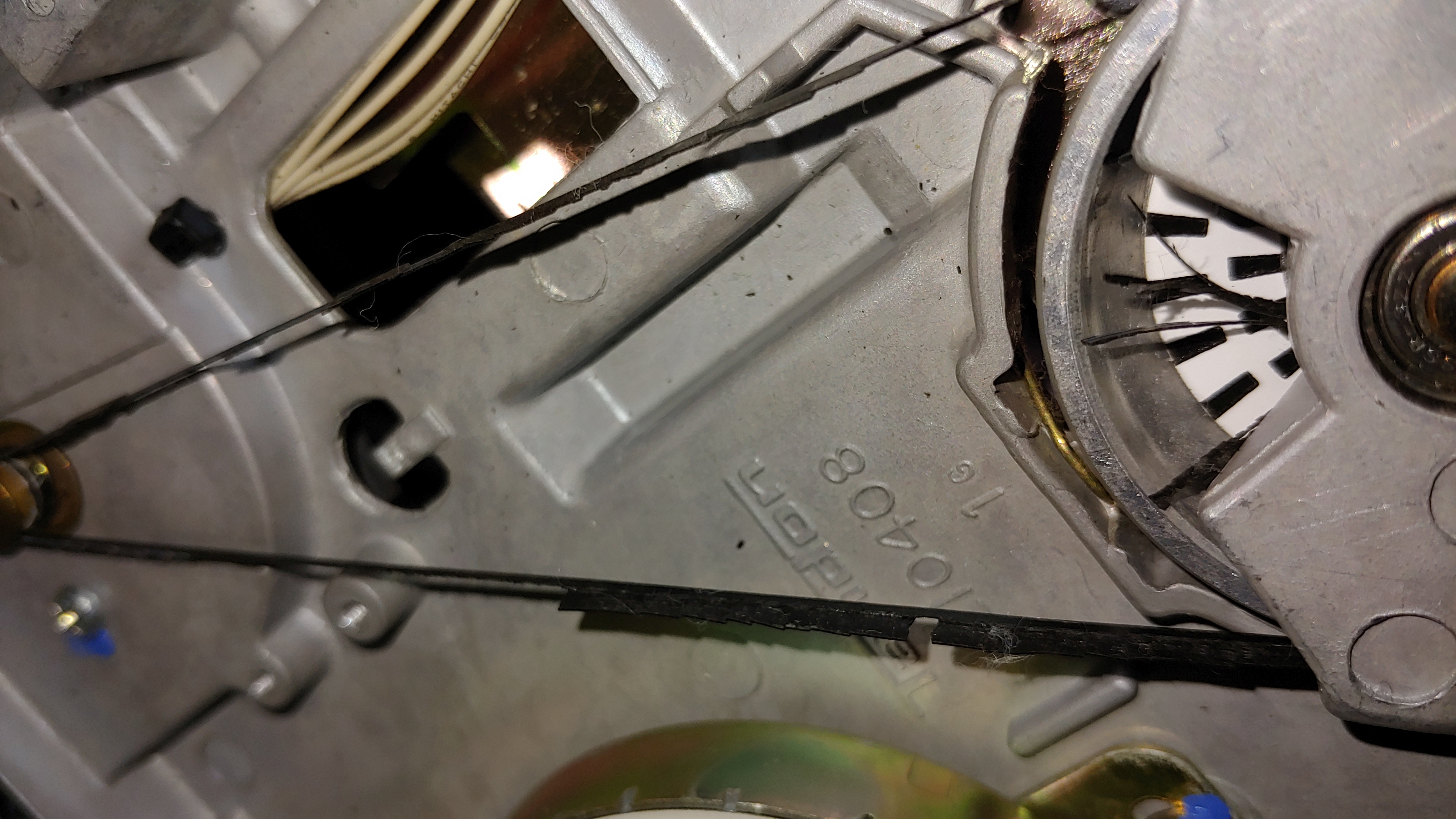

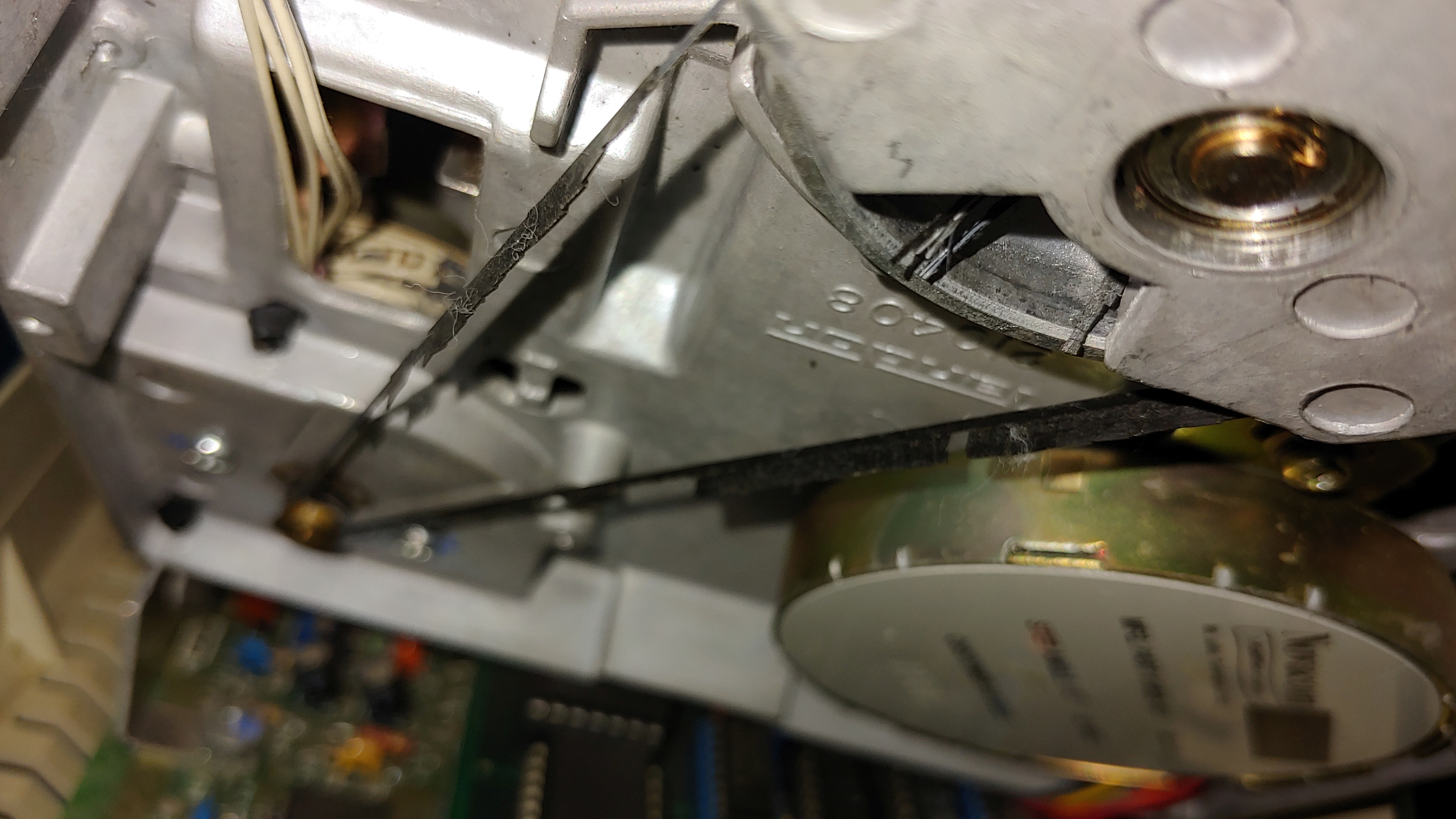

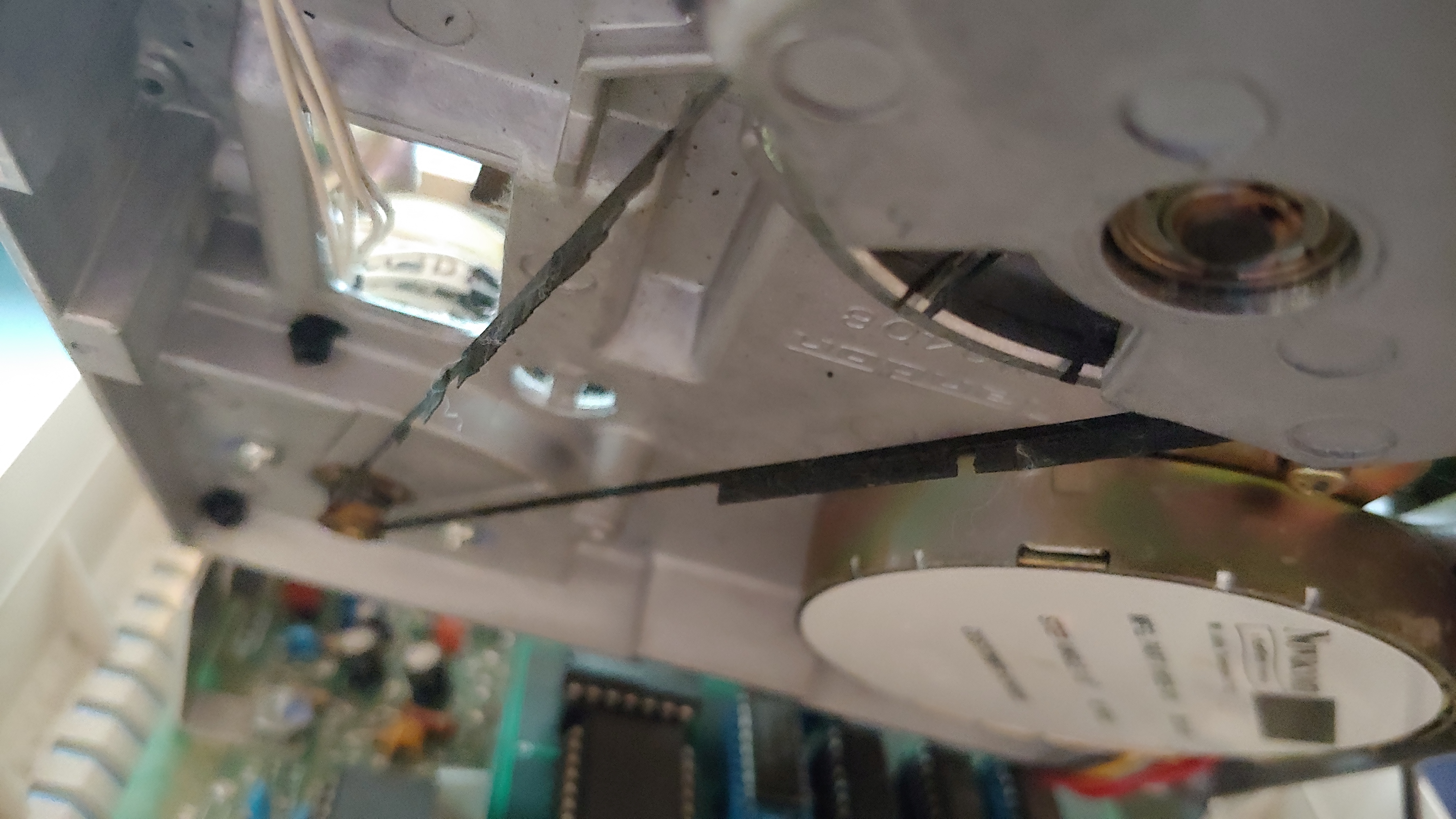

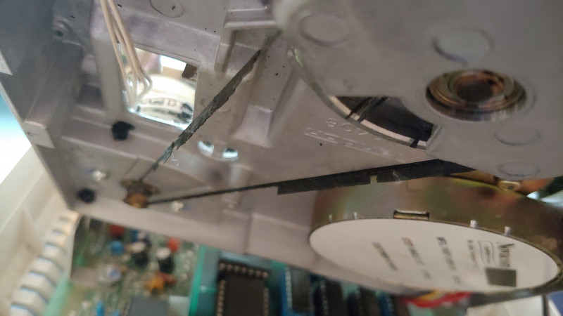

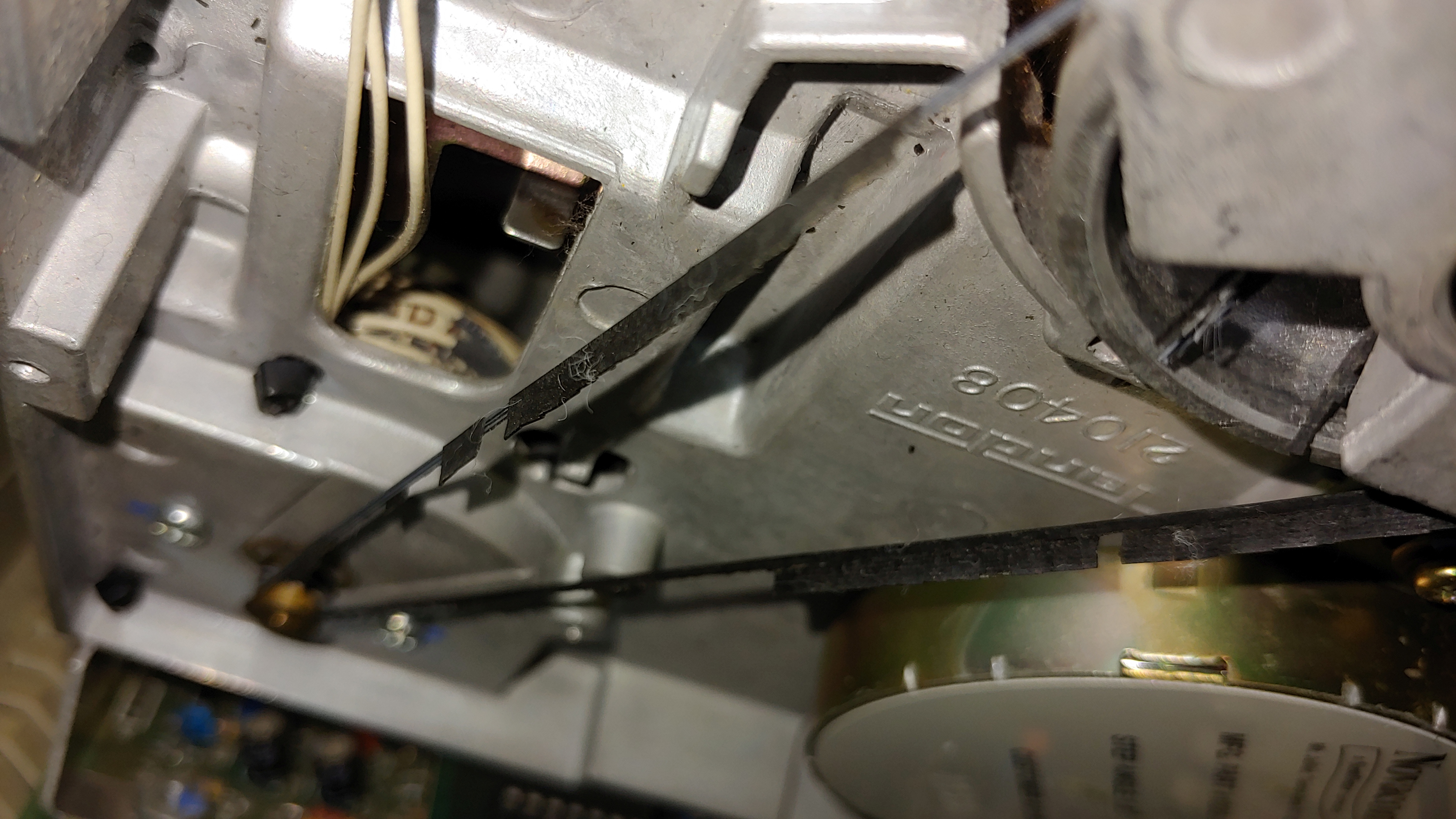

War grad am kopieren von ein paar DD-Disketten mit meinem einzigen DD-fähigen Laufwerk, plötzlich ging's nicht mehr, Read Error, Laufwerk aufgemacht, offensichtlich hat's den Riemen zerfasert, vom Gewinde sind feine Fasern rausgehangen, hab ich abgeschnitten, wohl aber noch Reste ums Gewinde gewickelt, Diskette dreht sich nicht mehr.
Gibt's zur zeit außer bei BestElectronis / Console5 noch Anbieter von Riemen, wo etwas näher sind, Deutschland, Polen? Wüßte da jemand was?
Ist Made in Singapore, ist dann ein Tandon Drive, oder?

Laut Foto schreit das Teil aber auch einen gewissen Pflegebedarf in die Welt ...
da steht doch Tandon auf der Mechanik drauf ?!?!?!

Kurzum: das hier sind die richtigen: https://console5.com/store/fabric-reinf ... drive.html
Durch die Gewebe-Verstärkung sind die Riemen nicht dehnbar - und das ist wichtig.
Die "Gummiringerl" - zB die günstigere Variante bei Console 5, aber auch ähnliche Audio/Video Riemen mit gleicher Länge sind dehnbar und für die 1050 nicht zu gebrauchen.
