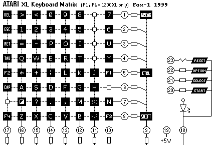

werde mal versuchen, sowohl den "Stresstest" der nicht funktionierenden Tasten als auch mal eine Untersuchung der Leiterbahnen durchzuführen.
Gibt es eine Beschreibung der Tastatur-Matrix? Würde im Falle eines Leiterbahn-Problems weiterhelfen
Re: 600XL - Tastaturproblem
Findeste hier:
ATARI 600/800XL Keyboard Matrix
atari800xl_kbd_matrix (1).gif (6.43 KiB) 15073 mal betrachtet

An die Matrix hatte ich auch schon gedacht. Aber die ausgefallenen Tasten liegen leider nicht alle an gleicher Leiterbahn. Vielleicht ein Haarriß, der mehrere Leiterbahnen unterbricht. Meine Empfehlung wäre, da zumindest <4> und <R> mit mit einer Bahn verbunden sein sollten, an diesen dan kontrollieren, ob betreffende Leiterbahn bei einer der beiden endet und dann in der entgegen gesetzten Richtung nächsten Lötpunkt suchen und dann mal durchpiepen, ob die noch leitfähig ist ...

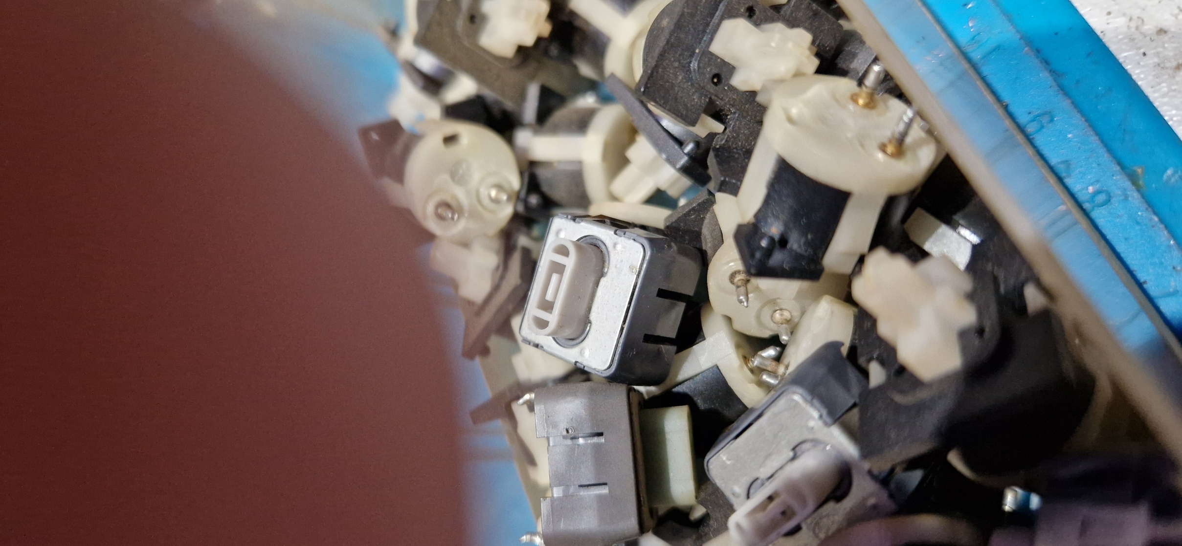

Ich hab da noch welche aus einer 600XL Tastatur ausgelötet:
Sind das diese? (Cherry)

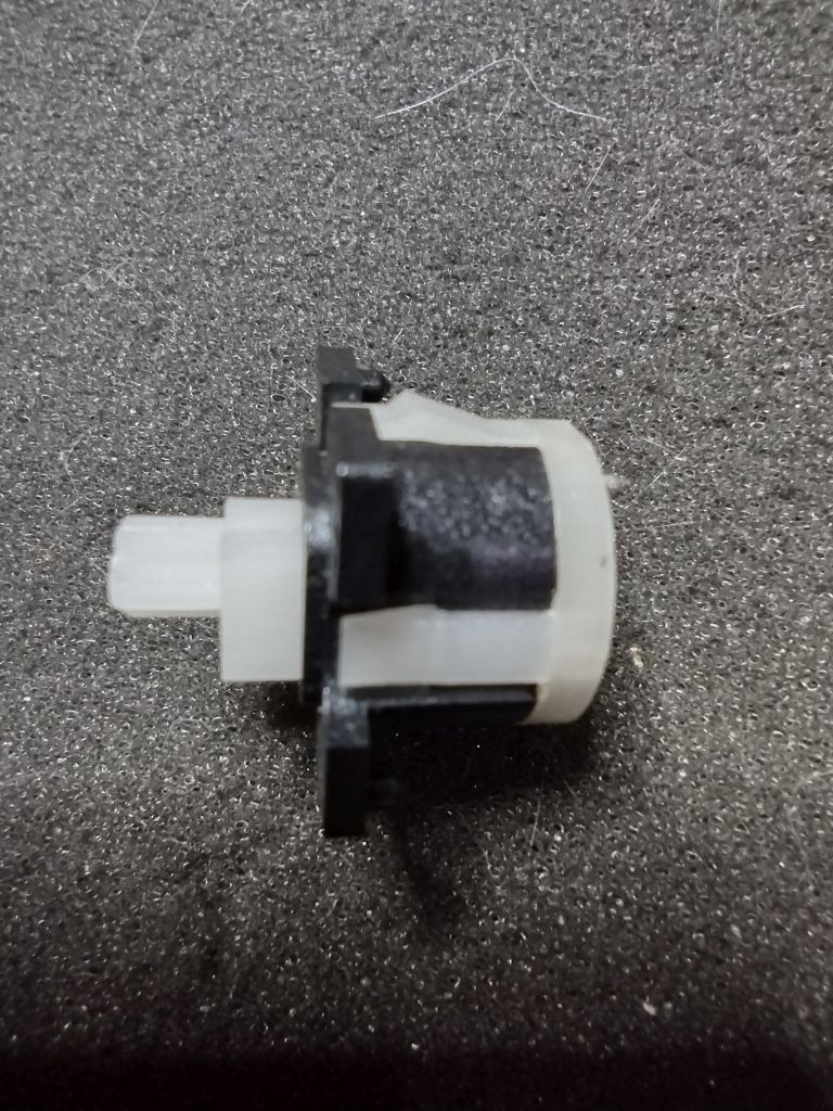

Nein,
meine haben nicht die längliche "Rennbahn", sondern das kleine Kreuz, wie der Schalter ganz rechts. Da würden also, so wie es aussieht, die Tastenkappen gar nicht passen. Muß also vorsichtig die drei Nasen aus der Arretierung lösen und dabei aufpassen, das Oberteil und Feder sich nicht in Richtung Nirgendwo aufmachen.

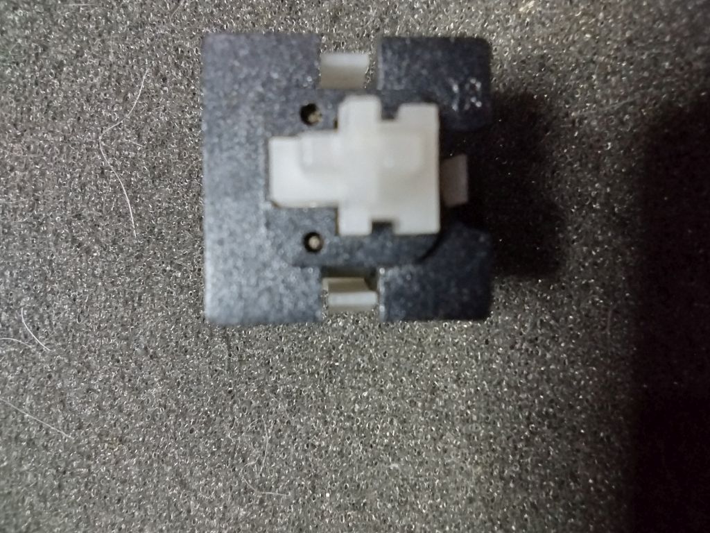

Hast Du vielleicht auch solche:
Ich bräuchte wenigstens einen und die Tastenkappe „R“.

kannst du fotos von mehr seiten zeigen?
Haben die ein Kreuz?

Nein, die haben kein Kreuz. Die sind aber auch von Cherry und es passen die gleichen Kappen!

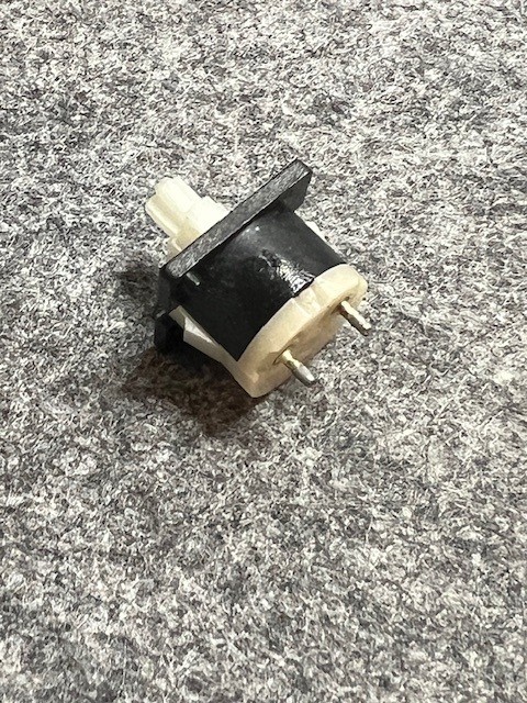

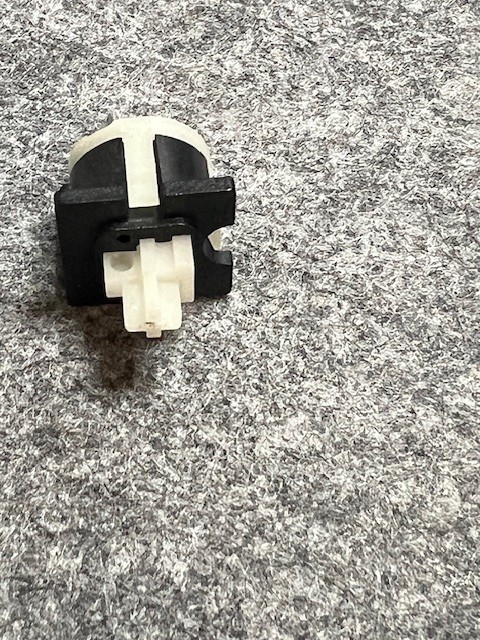

Ich habe gerade versucht, einen der Schalter vorsichtig zu öffnen. Scheinbar werden die nur von der mittleren Nase zusammengehalten, die gegenüberliegenden Nasen scheinen eher eine Arretierung für den Einbau in einem Bohrloch zu sein.
Bei allen sieben ausgelöteten Schaltern sieht es aber bei der mittleren Nase so aus, als wäre da Kleber verwendet worden um die Schalter zusammenzuhalten, wenn man mit einer Lupe genau hinschaut, ist da etwas Glänzendes in dem feinen Schlitz zwischen Nase und Oberteil zu sehen. Die mittlere Nase lässt sich auch nicht so wegbiegen, das sich der weißlich-opake Unterteil mit den Nasen vom dunklen Oberteil trennt. Und in dem ovalen Loch im Boden des Schalters glänzt es auch wie Kleber.
Entweder hat da mal jemand die Schalter ausgebaut und versucht, die zu reparieren und anschließend verklebt oder das ist ab Werk so. Kannst Du bitte mal mit Hilfe eine Lupe verifizieren, ob das bei Deinen ausgebauten Schaltern auch so ist?

Hmm, ja Du hast Recht,
die sind tatsächlich verklebt.
Und zwar so stark das man die selbst mit Gewalt und Rohrzange nicht auseinander bekommt! :-(
Schade...

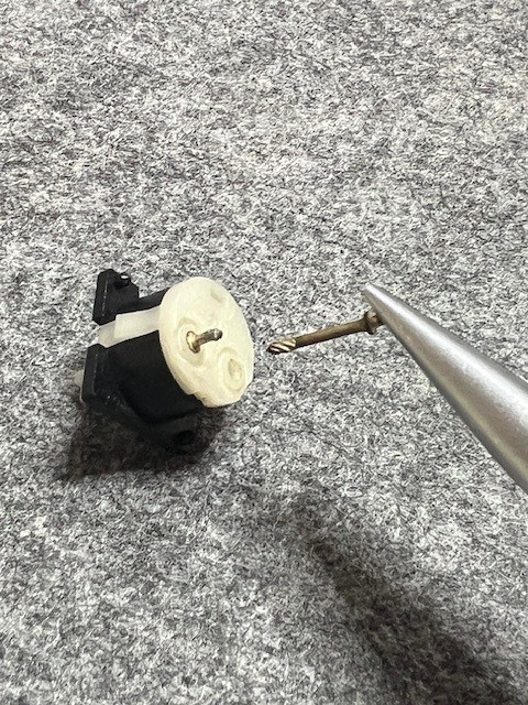

Ich hatte öfters Probleme mit Folientastaturen und hatte im Rahmen der damals öfters auszutauschenden Tastaturen eine ergattert mit Einzeltasten mit diversen "Kappenkreuzen". Ich hatte an dieser auch mal Kappen für MX Taster probiert und - wenn ich mich recht entsinne - hatte da etwas nicht gut gepaßt.
kgo
Beiträge: 181
Registriert: 22.08.2021 00:11
Has thanked: 173 times
Been thanked: 104 times
Beitrag von kgo »
Es gibt offensichtlich eine Lösung für die Instandsetzung dieser Schalter!!!
Sie lassen sich zwar nicht öffnen, aber die Kontaktstifte lassen sich durch eine halbe Drehung gegen den Uhrzeigersinn herausdrehen und dann reinigen.
Ich habe es soeben mal an 2 Schaltern ausprobiert. Einer hat danach sofort wieder funktioniert, der zweite nicht.
Probiert es doch selbst auch einmal.
Der Hinweis kam von Adrian Black. Schaut mal bei YouTube: Adrians Digital Basement - "Refurbishing the BBC Master 128", ab ca. 22:00
