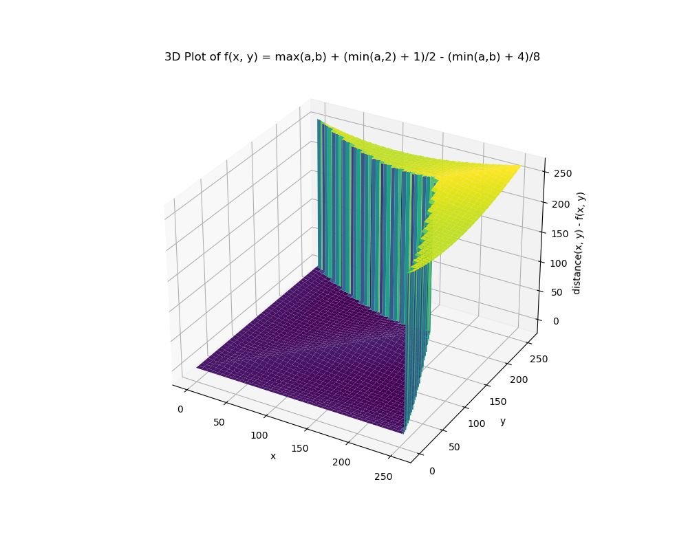

Hier ist noch eine Variante, die im Punkt Fehlerabweichung recht ähnlich ist wie Deine ursprüngliche Variante (mit der Korrektur für min >= 10).
c = max(a,b) + (min(a,b)+1)/2 - (min(a,b)+4)/8
Code: Alles auswählen
length:
    LDA b      ; Load b into A                   ; 2 cycles
    CMP a      ; Compare b with a                ; 3 cycles
    BCS a_is_max ; Branch if a >= b (C is set if a >= b) ; 2 cycles (not taken), 3 cycles (taken)
b_is_max:
; Calculate b + a / 2 - a / 8
    LDA a      ; Load a into A                   ; 3 cycles
    LSR        ; A = a / 2                       ; 2 cycles
    LSR        ; A = a / 4                       ; 2 cycles
    LSR        ; A = a / 8                       ; 2 cycles
    ADC #0     ; (a + 4)/8                       ; 2 cycles
    STA temp   ; store temp                      ; 3 cycles
    LSR        ; A = A / 2                       ; 2 cycles
    ADC b      ; A = b + ((a+1) / 2)             ; 3 cycles
    SEC                                          ; 2 cycles
    SBC temp   ; final result in A               ; 3 cycles
    RTS
a_is_max:
; Calculate a + b / 2 - b / 8
    LSR        ; A = b / 2                       ; 2 cycles
    LSR        ; A = b / 4                       ; 2 cycles
    LSR        ; A = b / 8                       ; 2 cycles
    ADC #0     ; (b + 4)/8                       ; 2 cycles
    LDA b      ; Load b into A                   ; 3 cycles
    ADC a      ; A = a + ((b+1) / 2)             ; 3 cycles
    SEC                                          ; 2 cycles
    RTS
34-36 Zyklen, wenn ich mich nicht verrechnet habe und a, b, temp ZP sind. Man kann noch 2 Zyklen sparen, wenn man auf die SEC vor den SBC temp verzichtet,
das macht keinen grossen Unterschied (de facto zieht es IMMER eine 1 im interessanten Bereich ab).
Ausserdem produziert diese Variante ein "stetiges" Resultat, Deine hat Ausreisser, siehe Bilder.

... echt super ... ich hatte diese blöden "Ausreißer" schon wahrgenommen aber noch nicht so richtig in den Griff bekommen! Echt gut!!

Re: erweiterte Näherung zu Pythagoras
Beitrag von RhoSigma »
Dr. Irata hat geschrieben:
04.05.2025 23:05
Leider geht das Lob an ChatGPT, dass mir den python Rahmen "programmiert" hat. War echt das erste Mal, das da was sinnvolles rauskommt :) hab ihm auch Dein Problem versucht schmackhaft zu machen, aber der phantasiert immer irgendwelche nichtexistierenden 6502 Befehle zusammen und ich kriege es nicht ausgetrieben: er sagt immer "you are right, ADC X is a non-existent instruction" und ersetzt das dann mit ADC Y 😀 Offenbar gab es in Stackoverflow mehr python code wie 6502 Assembler "zu erlernen"... Wenn gewünscht, poste ich hier den Python Code für weitere Experimente...
