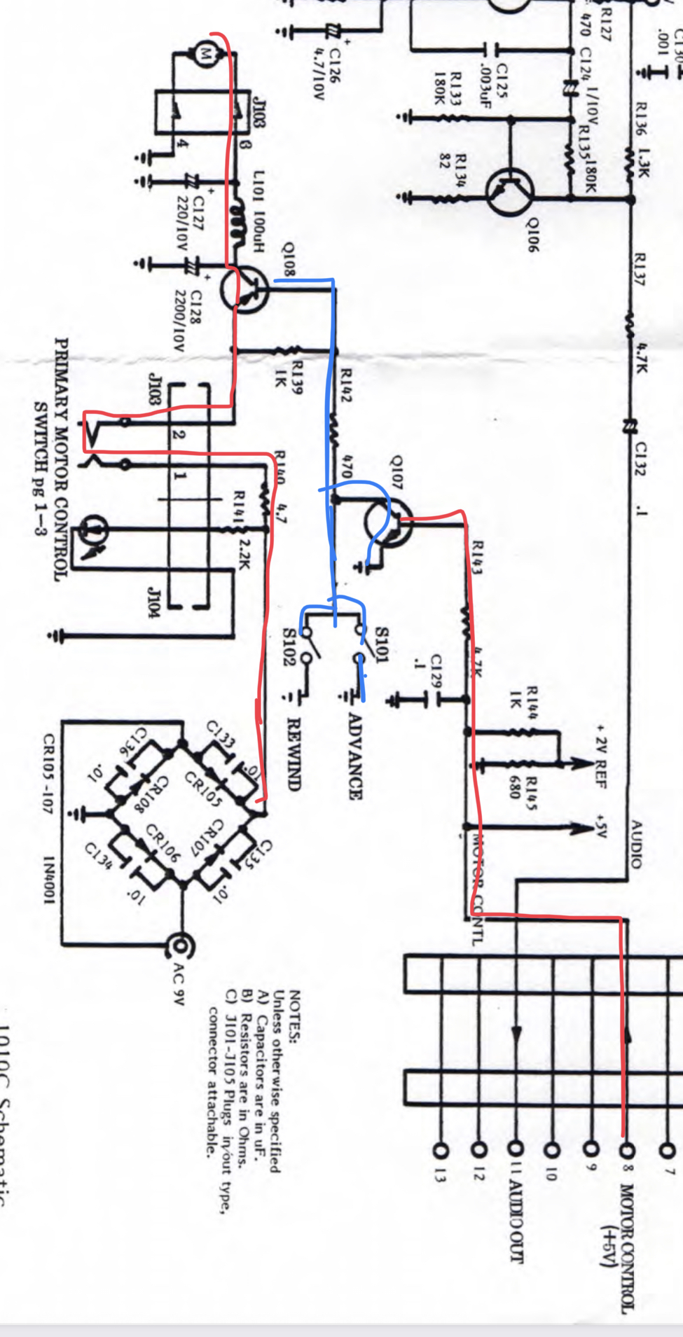

Update: Ich habe das Turbomodul rausoperiert. Die Antriebsgummis sind fertig und haben fast keine Spannung mehr. Play geht leidlich, Zähler gar nicht mehr.
Die Mechanik als solche ist aber leichtgängig.
Nach Studium des Schaltplans im 1010 Field Service Manual sind die Kontakte S101 und S102 und die sind dafür da, den Motor beim Spulen einzuschalten. (Parallel zum Motor Control Signal aus dem SIO Port)
Ton kommt noch immer nur ganz leise. Ich habe gesucht, ob es einen Zusammenhang mit dem (jetzt ausgebauten) Turbomodul gibt. In meiner XC12 ist der Turbo in das Data Signal eingeschleift. Soweit ich mich da erinnern kann.
Ich such mal weiter, muss wohl erstmal einen neuen Satz Antriebsgummis besorgen.
