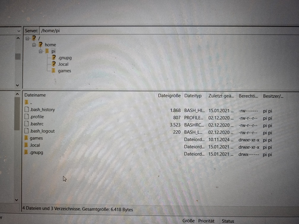

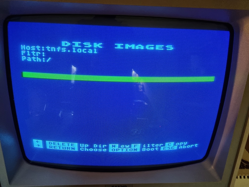

Dann antworte ich mir selber. :lol: Ich musste im Filezilla SFTP als Übertragungsart eintragen, dann bekomme ich Zugriff. Leider sehe ich im Fujinet immer nur einen leeren Ordner (Bild 1). Was muss ich machen, bzw. wo muss ich Programme hinkopieren, dass ich sie sehe?
VG Jürgen

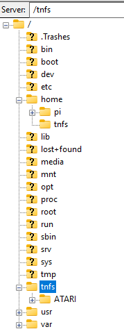

Ahhh.
Ich habe gefunden, wo das dann hin muss.
Nachdem Du per sftp verbunden hats musst Du in die "root Dir" des Pi wechseln - man landet ja in "/home". Dort findest Du dann auch nochmal einen Ordner tnfs. Dort kommen dann die Dateien rein.
Hier bei mir gibt es noch einen Ordner ATARI und darunter habe ich dann alle Dateien gepackt.
Aber ich würde echt empfehlen, das direkt als Netzwerklaufwerk einzubinden.
Dazu den Dateimanager aufrufen und dann "\\tnfs.local\" oben in die Adresszeile tippen. Dann kommt sicherlich die Passwortabfrage, eingeben und wir sind schonmal verbunden. Dann den Ordner tnfs rechtsklicken und "als Netzlaufwerk verbinden". So sollte es in Windows klappen.
Man kann auch grundsätzlich "Netzwerklaufwerk verbinden" klicken und dann das in die Zeile tippen: "\\tnfs.local\tnfs" dann noch einen anderen Anmeldenamen anklicken und die Zugangsdaten eingeben.
