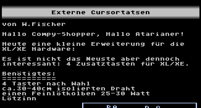

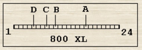

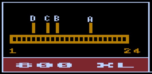

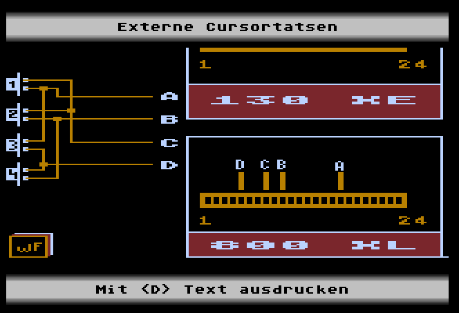

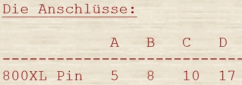

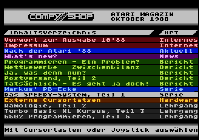

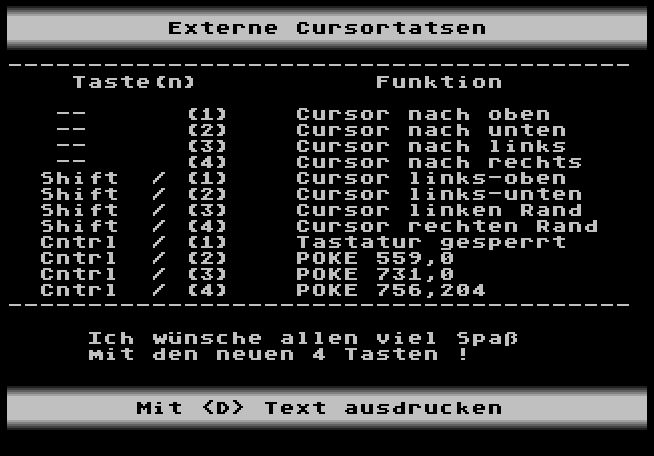

zum Vergleich habe ich mal im CompyShopMagazin 10/1988 nachgeschaut, da hatte ich bereits eine Bauanleitung für die Cursor Tasten reingestellt:

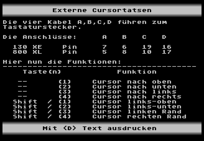

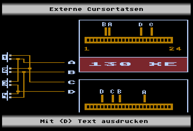

Du hast aber im Screenshot des Magazins die gleiche Grafik des Anschlußschema der Tasten wie Bernhard, und die ist falsch! Und Ihr mißvetsteht mein Anliegen, diesen Thread eröffnet zu haben - ich will ihn keinesfalls diskrititieren, aber wenn man etwas als "Nachbauwürdig" der Öffentlichkeit preisgibt, sollte es schon fehlerlos sein oder der "Herausgeber" korrekturbereit sein ...
Kann es vielleicht sein, daß Bernhard für seine Zusatztasten das hier in Screenshots dargestellte Compishop Magazin heranzog? Dann liegt der Fehler ja auch gar nicht bei ihm, sondern recht früh eben beim CompiShop!

Ein Blick in die Unterlagen vom ABBUC-Bauplanservice wäre die Lösung gewesen: BP 33

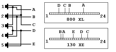

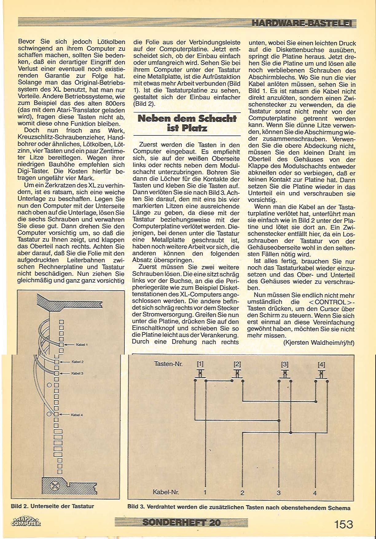

Happy Computer Atari Sonderheft 2, Seite 152 + 153... Interpretation zu Atari...

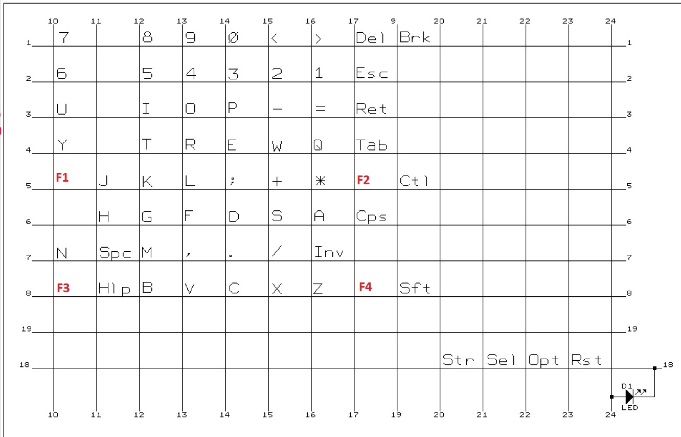

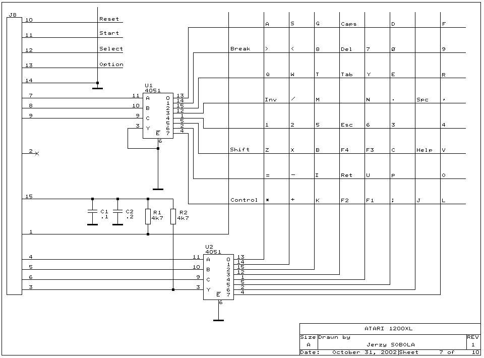

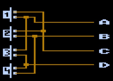

Also, ich habe das ganze mal auseinandergebröselt...
WENN es überhaupt ein Problem gibt, dann mit der Zuordnung der Tastennummern zu den Funktionen, je nach dem nach welchen Angaben man die Tasten mit dem Tastaturkabel verbindet.
Ich habe jetzt mal die Tastaturmatrix des 1200XL genommen...
Matrix 1200XL.gif (15.46 KiB) 23735 mal betrachtet
...und die Funktionstasten in die Matrix des 800XL übertragen:
Matrix 800XL.jpg (141.22 KiB) 23735 mal betrachtet
Daraus ergibt sich folgende Belegung der Funktionstasten am Keyboardstecker:
Code: Alles auswählen
Taste	Pin
F1	5/10
F2	5/17
F3	8/10
F4	8/17
Wenn man jetzt die zitierten Grafiken zu Grunde legt...
bzw.
ergibt sich daraus folgende Zuordnung Pin/Buchstabe:
Pin Nr.	Anschluß
5	D
8	C
10	B
17	A
Die Buchstaben eingesetzt in die eingangsseitige Tabelle:
Taste	Pin
F1	5/10	D/B
F2	5/17	D/A
F3	8/10	C/B
F4	8/17	C/A
Wenn ich jetzt anhand der Buchstabenkombi mithilfe der Grafik der Tasten...
...die Nummer der Tasten zuordne, ergibt sich folgendes Bild:
ATARI	Pin		B.P./W.F.
F1	5/10	D/B	4
F2	5/17	D/A	3
F3	8/10	C/B	2
F4	8/17	C/A	1
Es ist also F1 = Taste 4, F2 = Taste 3, F3 = Taste 2 und F4 = Taste 1.
Im 1200XL-Manual ist die Cursor-Funktion wie folgt beschrieben:
, was sich mit der Beschreibung von B.P. und W.F. deckt.
Da die Nummerierung der Tasten allerdings gegenläufig ist, ist die Funktion ebenfalls gegenläufig zugeordnet, also erst mal "falsch".
Wenn ich jetzt aber nicht die Grafik der Anschlußleiste, sondern die Tabelle betrachte und diese mit der Grafik vergleiche:
fällt, auf daß hier die Zuordnung genau anders herum wie in der zugehörigen Grafikk ist, also richtig herum.
Ob die Zuordnung der Tastennummern nachher richtig oder gespiegelt ist, hängt also davon ab ob man nach der Grafik oder der Tabelle verdrahtet hat.
Der Plan aus der Happy Computer, den ich ebenfalls rausgekramt hatte (aber CC war schneller) ist ohne den Dreher.
Fazit: Beim Erstellen der Grafik ist ein Fehler passiert. Alle anderen Angaben / Tabellen / Zeichnungen sind korrekt.
Deshalb die Arbeit von B.P. so darzustellen als wenn sie durchgängig fehlerhaft ist "B.P. und seine Interpretation zu Atari Erweiterungen - vor Allem...", was die Formulierung bei mir suggeriert hat, und er beratungsresistent ist "Wie kann man ihm das begreifbar machen", halte ich für nicht angebracht. Zudem suggeriert der Ausdruck "gravierende Fehler" bei mir: "Gefahr für den Rechner!, was mitnichten der Fall ist.

Mal kurz eine Zwischenfrage, vielleicht hilft di ja auch die erhitzten Gemüter wieder etwas abzukühlen ;)
Ich habe mich bisher noch gar nicht mit dem Innenleben des 1200XL beschäftigt.
Leider besitze ich keinen und selbst andY (andymanone) konnte mir diese Lücke noch nicht füllen :cry:
Daher meine vielleicht etwas triviale Frage, da ich gerade das Schaubild mit der 1200XL Tastaturmatrix studiert habe:
Sitzen beim 1200er die beiden 4051 AUF der Tastatur und nicht auf dem Mainboard oder habe ich da etwas falsch interpertiert?

Richtig!
Der hat auch kein 24poliges Tastaturkabel sondern ... viel weniger!
Was mir nicht gefiel, waren die Consol-Tasten oben, aber ich hab es probiert:
Die Braune Abdeckung mit den 6/800XL Consoltasten passt auch auf die 1200er Tastatur!
Dann hätte man oben etliche Tasten mehr frei z.B. für F5-F10.
F5-F10 kann man abfragen, war nach schwammiger Aussage von Curt Vendel und Joe Decuir
"erstmal" nicht verplant damals. Daher haben die keine OS-Funktionen.

Olix hat geschrieben:
04.09.2024 22:40
Das ist beim XEGS übrigens auch so.

Sleeπ hat geschrieben:
04.09.2024 20:58
Taste	Pin
F1	5/10
F2	5/17
F3	8/10
F4	8/17
bzw.
Pin Nr.	Anschluß
5	D
8	C
10	B
17	A
Taste	Pin
F1	5/10	D/B
F2	5/17	D/A
F3	8/10	C/B
F4	8/17	C/A
ATARI	Pin		B.P./W.F.
F1	5/10	D/B	4
F2	5/17	D/A	3
F3	8/10	C/B	2
F4	8/17	C/A	1
Manual.jpg, was sich mit der Beschreibung von B.P. und W.F. deckt.
Da muß ich Dir aber widersprechen! Wenn Du jetzt daraus erkannt hast, daß Bernhard seine Tasten nur verdreht verkabelt hat und seine Taste 4 eigentlich F1 ist etc., dann schau mal weiter den Text über Funktion. Da ist nämlich wieder Taste 1=F1!
Und beratungsresident scheint er auch zu sein. Ich habe ihn schon damals, als er die Page noch verwaltete, auf den Fehler seiner Cusrortasten Schaltung aufmerksam zu machen versucht und das mehrfach ...
Edit: und noch etwas: jemand baut die Tastatur so nach und ein und will gleich zu Anfang testen, wie die Dunkelschaltung des Bildschirms (<Ctrl><F2>) auf schnelleres laden auswirkt und es wird eigentlich die Tastatursperre aktiviert, weil die Taster verdreht sind, der denkt am Ende, er hat sich mit der recht simplen Schaltung irgendwas im XL zerstört!
