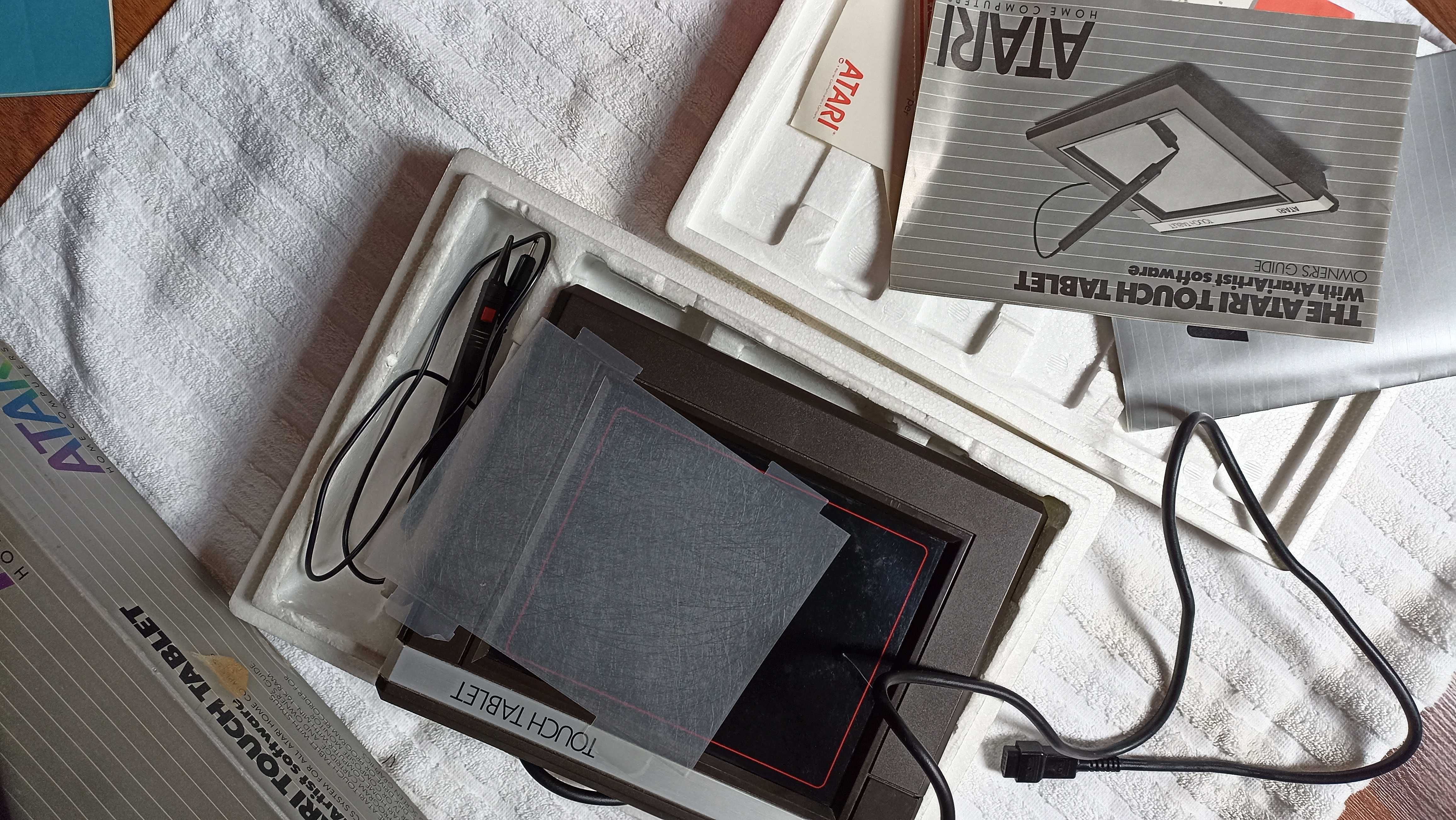

Wenn das TT komplett ist, ist über der "Sensorfolie" noch eine dickere Schutzfolie, unter der man auch eine abzukopierende Skizze legen kann. Die Folie wird - ich sage daß jetzt aus dem Kopf - durch je zwei Nasen an der rechten und linken Seite auf dem Grundgerät gehalten. Wenn man die Folie mit den Fingern von den Seiten etwas zusammenschiebt, so daß sich die Mitte nach oben wölbt, kann man die Laschen "entriegeln und die Folie abnehmen.
Die Beschreibung ist, wie geschrieben, aus dem Kopf. Es KANN sein, daß die Laschen an der oberen und unteren Seite sitzen. Ich schiebe heute Nachmittag noch ein Foto nach.

O.K., habe tatsächlich ein aussagekräftiges Foto im Netz gefunden:
Die Nasen sind tatsächlich oben und unten...
Die Folie sollte man relativ leicht aus einer ähnlichen Folie neu zuschneiten können. Wenn die originale als Muster dabei ist, sollte das gar kein Problem sein.

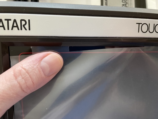

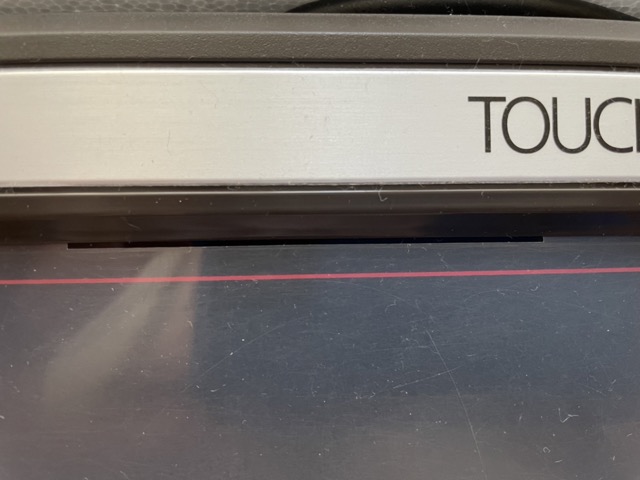

Ich kann meine Folie leicht mit beiden Daumen nach unten ziehen.
Ganz oben (2. Foto) ist eine kleine Aussparung an der man z.B. mit dem Fingernagel die Folie nach unten schieben kann. Ich hoffe der Vorbesitzer hat die Folie nicht mit Sprühkleber befestigt.
Ich hab da schon die seltsamsten Dinge erlebt.
Kannst Du mal ein Foto (Nahaufnahme) von Deinem Tablet machen??
