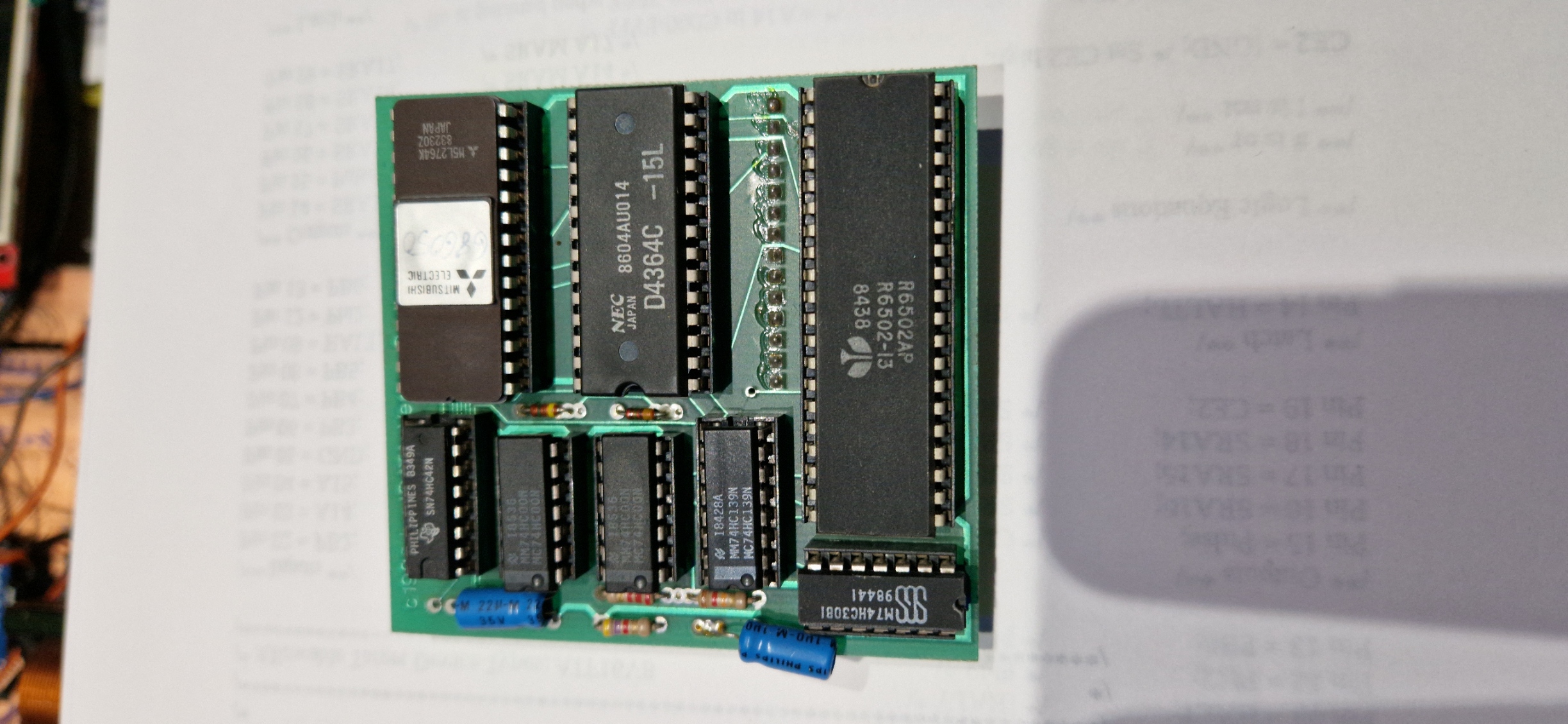

In einer 1050 habe ich dieses Board gefunden.Kann das einer gebrauchen?Kostet nix! Funktionieren tut es.
Laut AA könnte es ein Happy-Clone sein.Ansonsten>>>Tonne.
Upgrade: High Speed Board 1050
Manufacturer: Irata Verlag, Berlin, West Germany
Year: 1985
Board Inscription: Layout by Jann Datentechnik, Berlin / c 1985 by IRATA Verlag, Berlin
Year: 1985

dürfte ein Happy Nachbau sein, oder?

Re: Erledigt: Sammelt das einer-oder Tonne?
So steht es auf AA.Hatte ich ganz oben geschrieben.
Aber gab es die Happy für die 1050 nicht erst ab 1986/87 ?

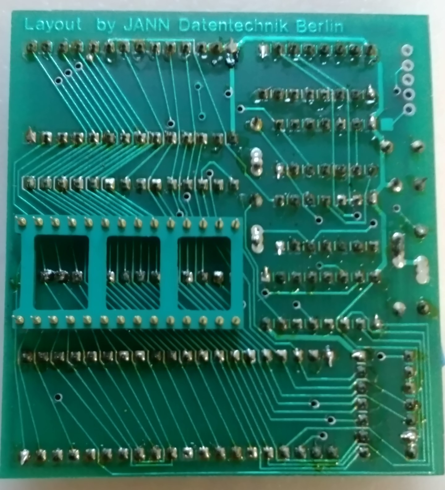

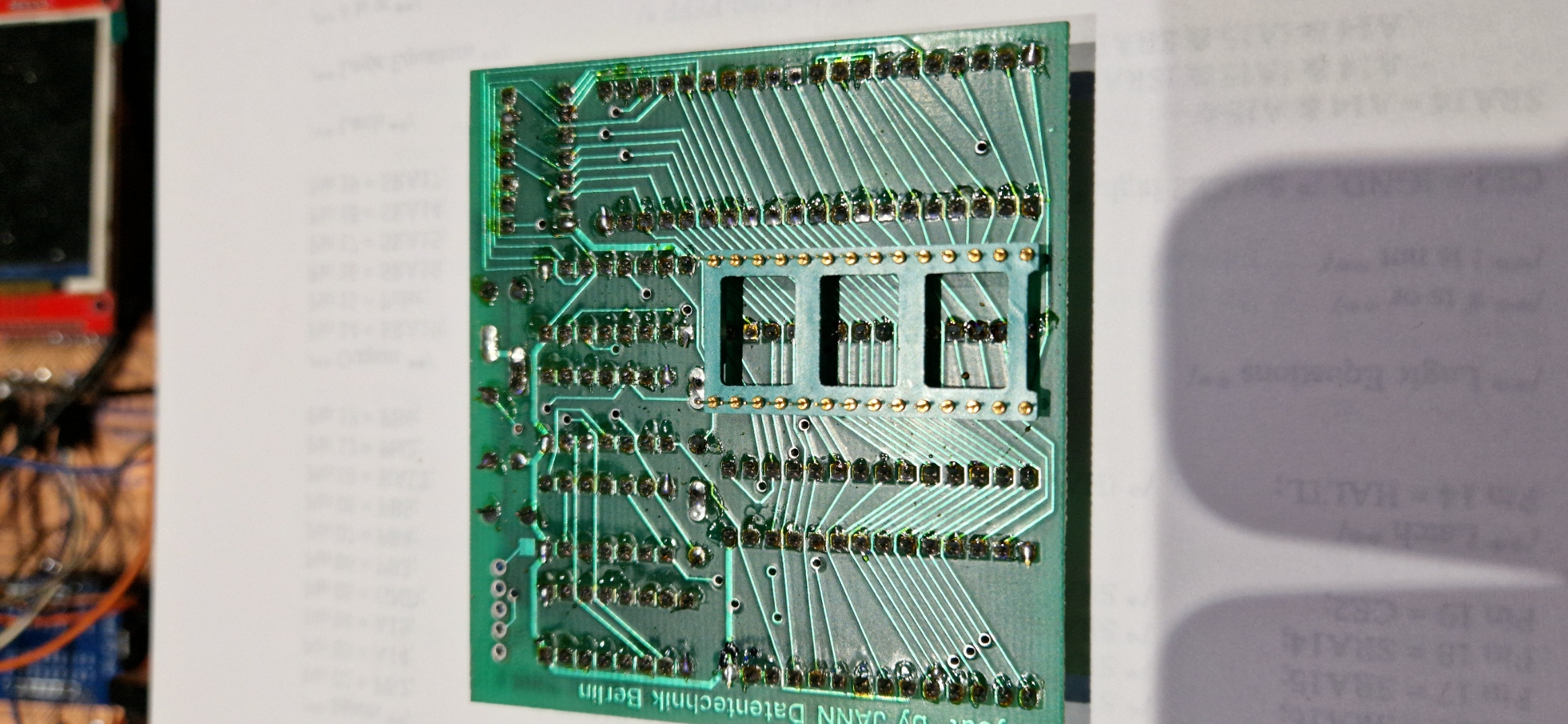

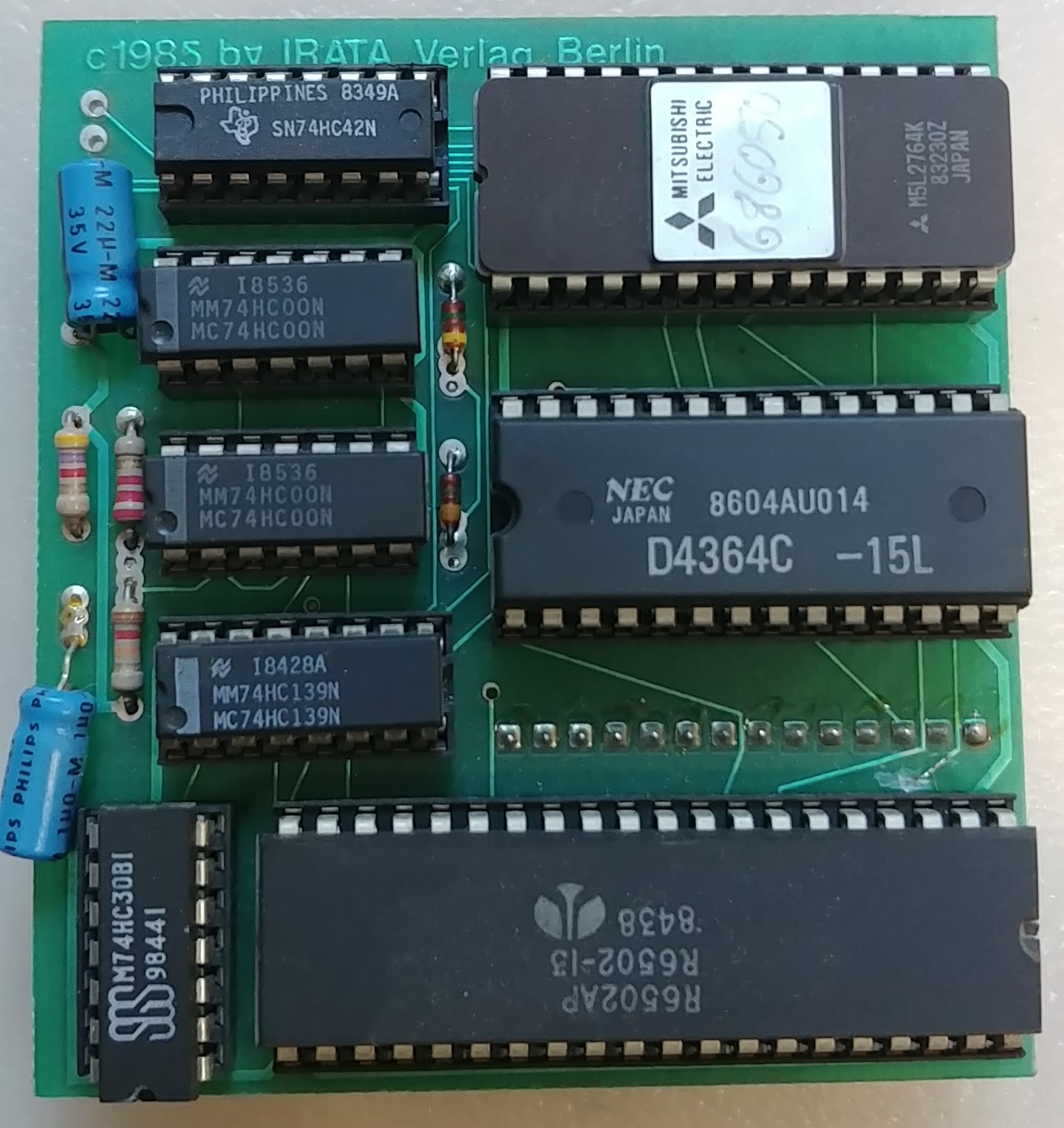

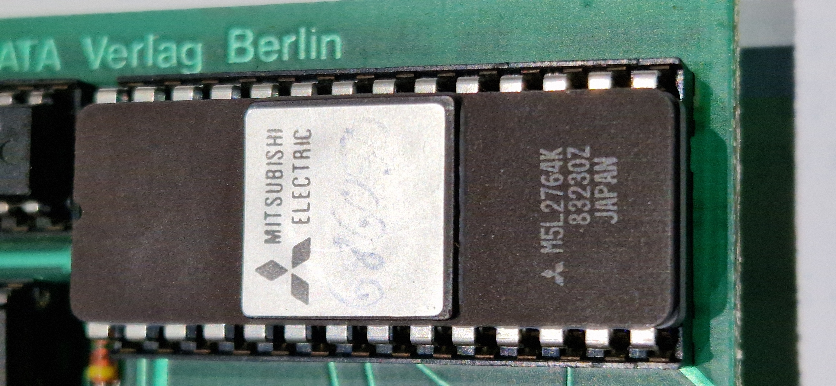

Hier nochmal Fotos sowie die EPROM-Datei:
- Dateianhänge
- irata-eprom.rar
- (5.26 KiB) 189-mal heruntergeladen
- 20240419_165601.jpg (1.06 MiB) 9403 mal betrachtet
- 20240419_165538.jpg (840.97 KiB) 9403 mal betrachtet
- 20240419_165522.jpg (942.55 KiB) 9403 mal betrachtet
- 20240419_165633.jpg (1.46 MiB) 9403 mal betrachtet

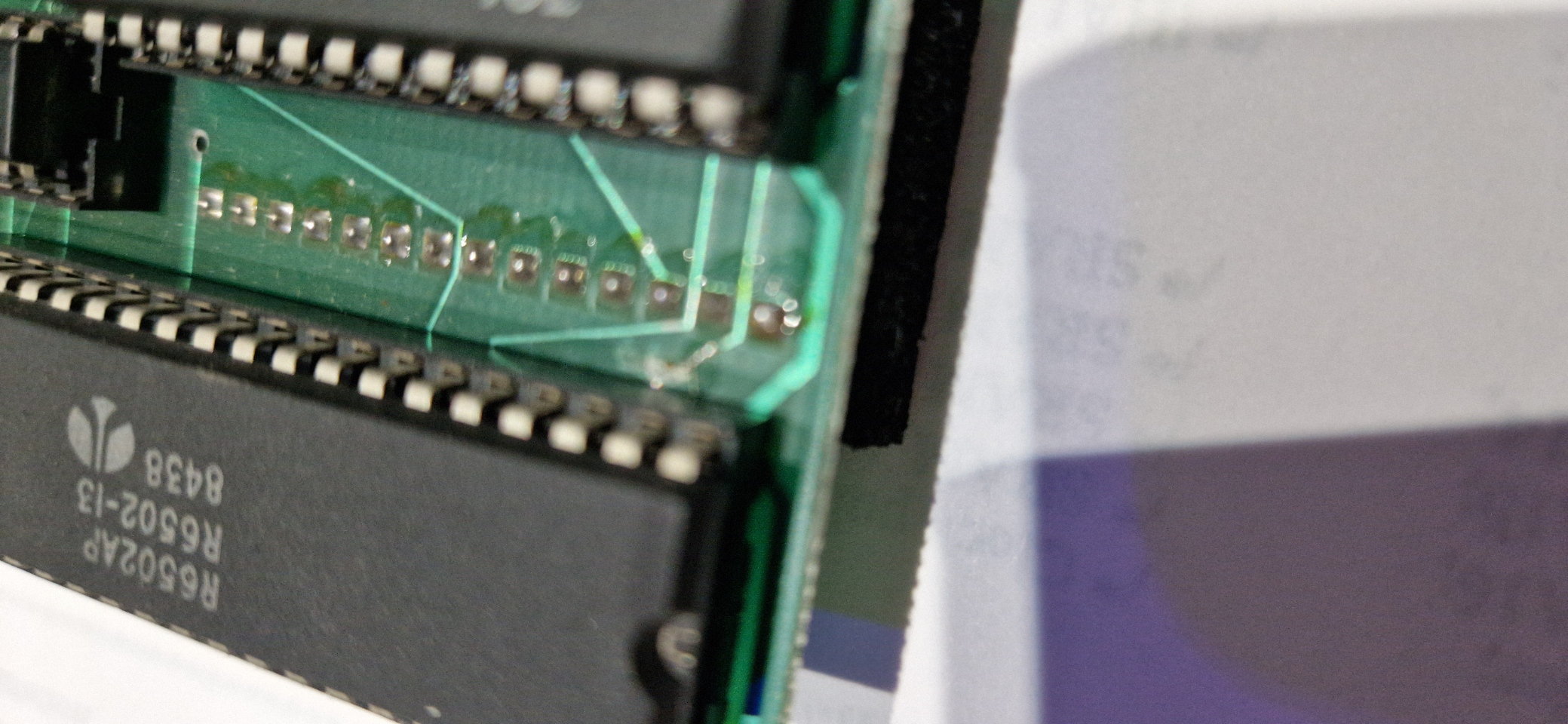

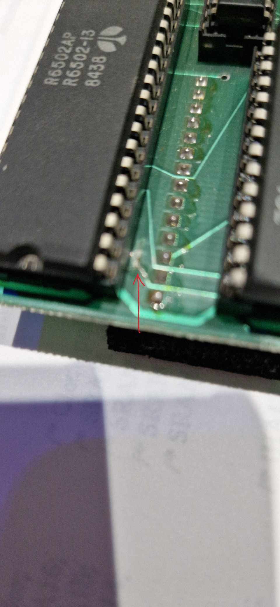

übrigens ist bei der cpu eine Leiterbahn unterbrochen und ein draht unter dem sockel gelegt worden!
Wofür auch immer...
Wofür auch immer...
Hast du die mal getestet?
Vielen Dank für den ROM Dump!
Hab nur mal ganz kurz getestet, ist definitv ein Happy Clone.
Der Code hat 2 4k Blöcke (bei Fxxx) und enthält die typischen FFF8/FFF9 Zugriffe zum Umschalten.
Erster Test in der Mega Speedy verlief erfolglos (Floppy hängt sich aus), wenn man die beiden 4k Blöcke im Dump vertauscht läuft er und die Happy Diagnostic erkennt eine Happy 1050 (beim ROM Test gib's aber fail - wie bei vielen Clones).
Muss dann mal bei Gelegenheit schauen inwiefern sich der Code von der originalen Happy unterscheidet - den Copyright Hinweis hab ich jedenfalls mal nicht drin gefunden :-)
so long,
Hias
so long,
Hias
nein, konnte nicht testen, da nur eine 1050 läuft und die andere nen totalschaden (Überspannung) hat.
Ich schick sie Dir zu.
