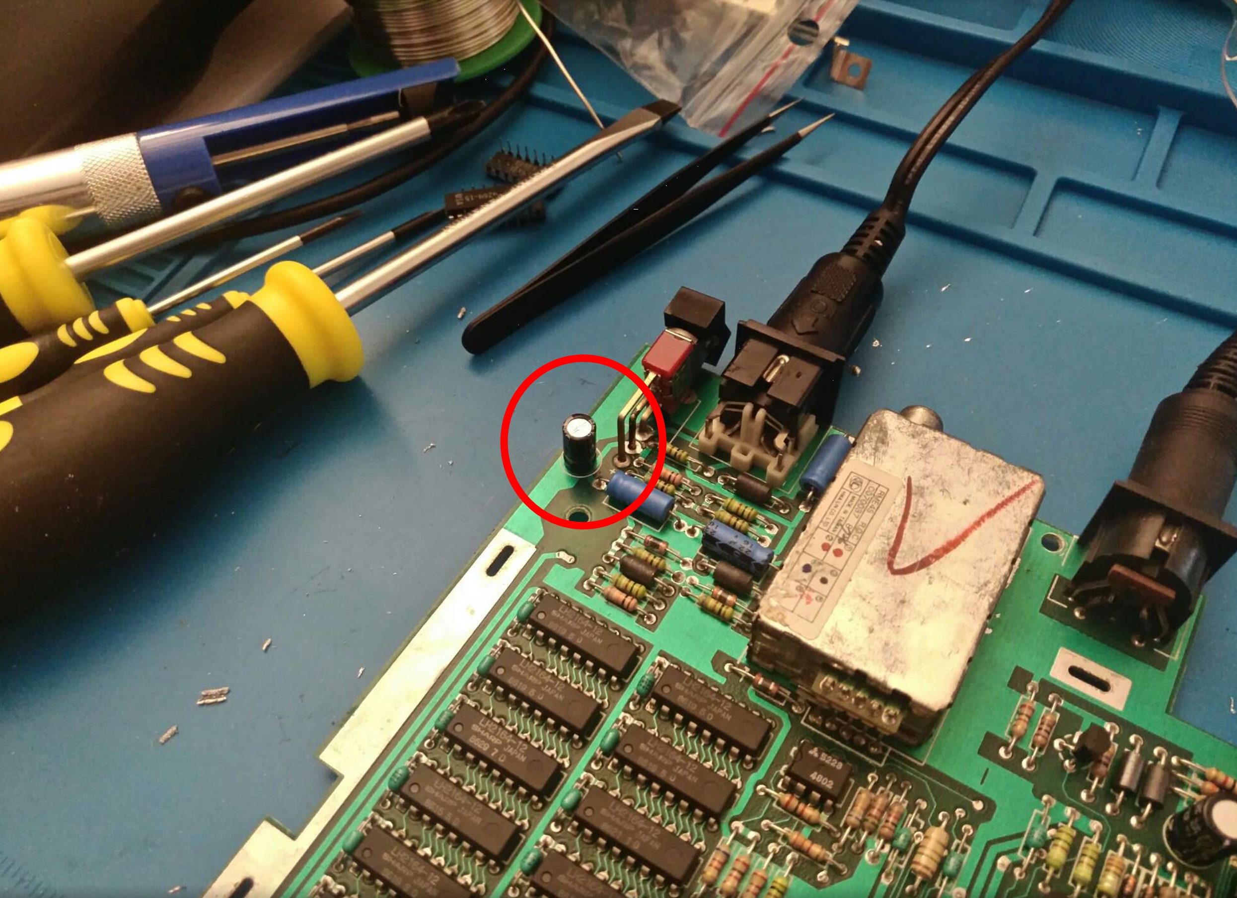

Re: Einschaltprobleme Atari 800 XL
Wenn ich mich recht erinnere, lag das daran,
dass der Kondensator nach dem Ausschalten noch einen Teil der Spannung hält und damit die DRAM´s ihren Inhalt teilweise noch behalten.
Habe das Phänomen bei einigen 130XE´s in der Vergangenheit mal gehabt..
So ist auch meine Erinnerung...war das nicht sogar nur ein Kondensator, in der Nähe vom Ein- und Ausschalter?
Jochen
Ja, der "stehende" 470uF, links neben dem Schalter....

So, der Kondensator ist erneuert. Man kann jetzt auch mit einer Sekunde Pause ein- und ausschalten und es wird ein Kaltstart durchgeführt. Dann aber auch mal wieder nicht.
Was immer funktioniert, ist ausschalten und bis 10 zählen. Vielleicht reicht auch bis 8.
Wie wurde es beim Hias OS gelöst das mit SHIFT+RESET ein Kaltstart ausgelöst wird? (Danke an Stefan aka Tigerduck der mir das gezeigt hat)
PS: Ist beim ST mit EmuTOS ja auch so. CTRL+SHIFT+ALT+DELETE ist Kaltstart

Irgendwelche Kondensatoren zu tauschen oder wegzulassen ändert nichts am "Problem" - das verursachen die DRAM Chips von ganz alleinNatuvell hat geschrieben: ↑06.01.2023 10:48So, der Kondensator ist erneuert. Man kann jetzt auch mit einer Sekunde Pause ein- und ausschalten und es wird ein Kaltstart durchgeführt. Dann aber auch mal wieder nicht.
Was immer funktioniert, ist ausschalten und bis 10 zählen. Vielleicht reicht auch bis 8.![]()
Das "Problem" rührt einfach daher, daß bestimmte DRAM Chips ihren Inhalt deutlich länger halten können als andere. Faustregel (aber nicht immer zutreffend!): Alles, was aufgedruckt 150ns oder weniger Zugriffszeit hat, ist CMOS und kann deutlich länger den Inhalt erhalten als die alten NMOS RAMs. Wie gesagt, Faustregel!
Das Atari OS schreibt in der Zeropage in drei Bytes drei bestimmte Muster. Solange diese drei Muster korrekt sind (und nicht POKEY 580,1 etc. zuvor gemacht wurde...), wird *immer* ein Warmstart ausgeführt. Daher hat man auch den Effekt, daß z.B. ein 3-4 Sekunden Ausschalten ein sofortiges, erneutes READY bewirkt (wenn BASIC aktiv war), aber man kann keine Befehle eingeben bzw. der Interpreter hängt sich auf, egal was man eingibt. Dann ist nämlich bereits der Variablenspeicher und ggf. auch einige Pointer zerstört bzw. beinhalten Unsinn, aber die Magic-Bytes sind noch intakt. Bildschirm etc. wird bei jedem Reset eh gelöscht und auch die DL wird neu aufgebaut. Daher "sieht" man sonst nichts.
Beste Abhilfe ist hier wirklich, irgendeine der vielen gepatchten Betriebssystem zu wenden, die einen Kaltstart via Shift o.ä.. supporten. Ich habe in all meinen Rechnern seit Ewigkeiten das normale Rev.2 XL OS mit den Hias-Highspeed-Patch drin, der ein Kaltstart via SHIFT erlaubt. Das ist nahezu 99,9% kompatibel, mit Ausnahme von 1-2 Exoten hatte ich bisher nichts, was damit nicht lief. Denn ständiges kurzes Ein-/Ausschalten, wie Erhard schon erwähnte, ist pures Gift für 40 Jahre alte Chips...
Grüße, Jürgen
