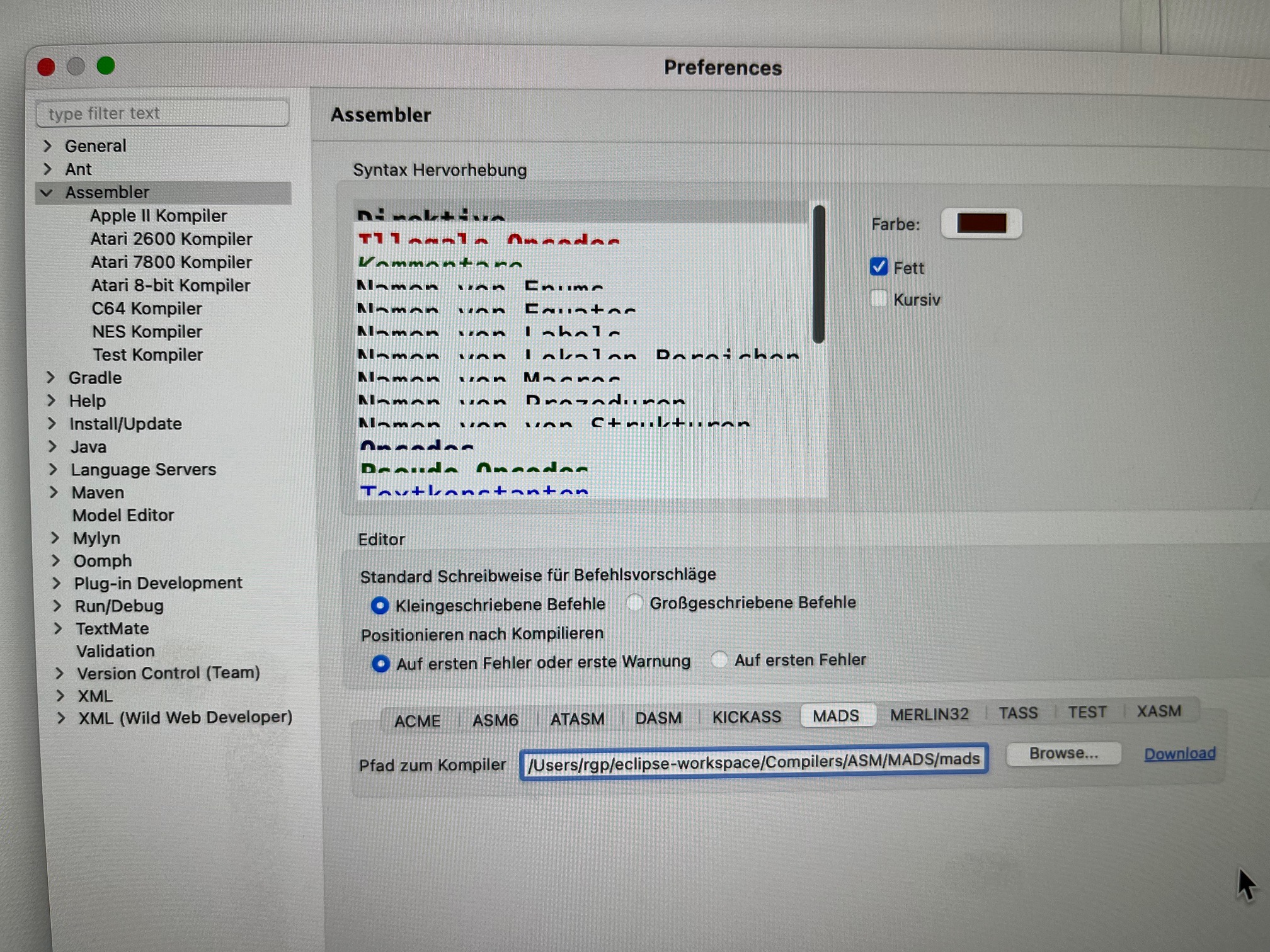

ich probiere jetzt seit längerem die WUDSN IDE in Verindung mit MacOS12 und ECLIPSE 4.25 zum Laufen zu bringen.
Unter Windows (Bootcamp) bekomme ich nur die alte Version zum Laufen. Da sind aber die Symbole von Eclipse so mini und nicht lesbar.
Ich scheiter an der Einbindung unter Sprachen Assembler. Dort kann ich zwar einen modernen Compiler zb. ACME für Mac den Pfad angeben, aber später dann unter Assembler Atari 8 bit, steht, egal was ich mache, Pfad nicht gefunden.
Ich bin jetzt auch nicht so der Mac Experte.
Danke
Danke

Ich habe versucht die Eclipse Version 4.20 zu installiern. Die funktioniert aber nicht, da kommt eine Fehlermeldung. Wahrscheinlich weil ich die neuese Java Runtime Umgebung habe.
Welche Datei hast Du bei "Pfad zum Kompiler" genommen?
Danke
Jochen

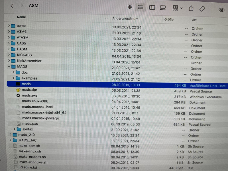

Ich habe gesehen das das Verzeichnis ASM hast. sind das die Compiler Dateien von Peter Dell (JAC) ?
Jochen

Re: WUDSN IDE auf Mac
Ah ok, sieht bei mir ganz anders aus.
Schicke dir meine Email adresse per PN

ich habe dir jetzt mal die Dateien in dem Ordner geschickt... hoffe das funktioniert jetzt.
Ich hatte am Anfang auch Schwierigkeiten mit der Einrichtung unter MAC!

Wie bringst du den Pfad für MADS rein? Kopierst du ihn rein oder per browse ??

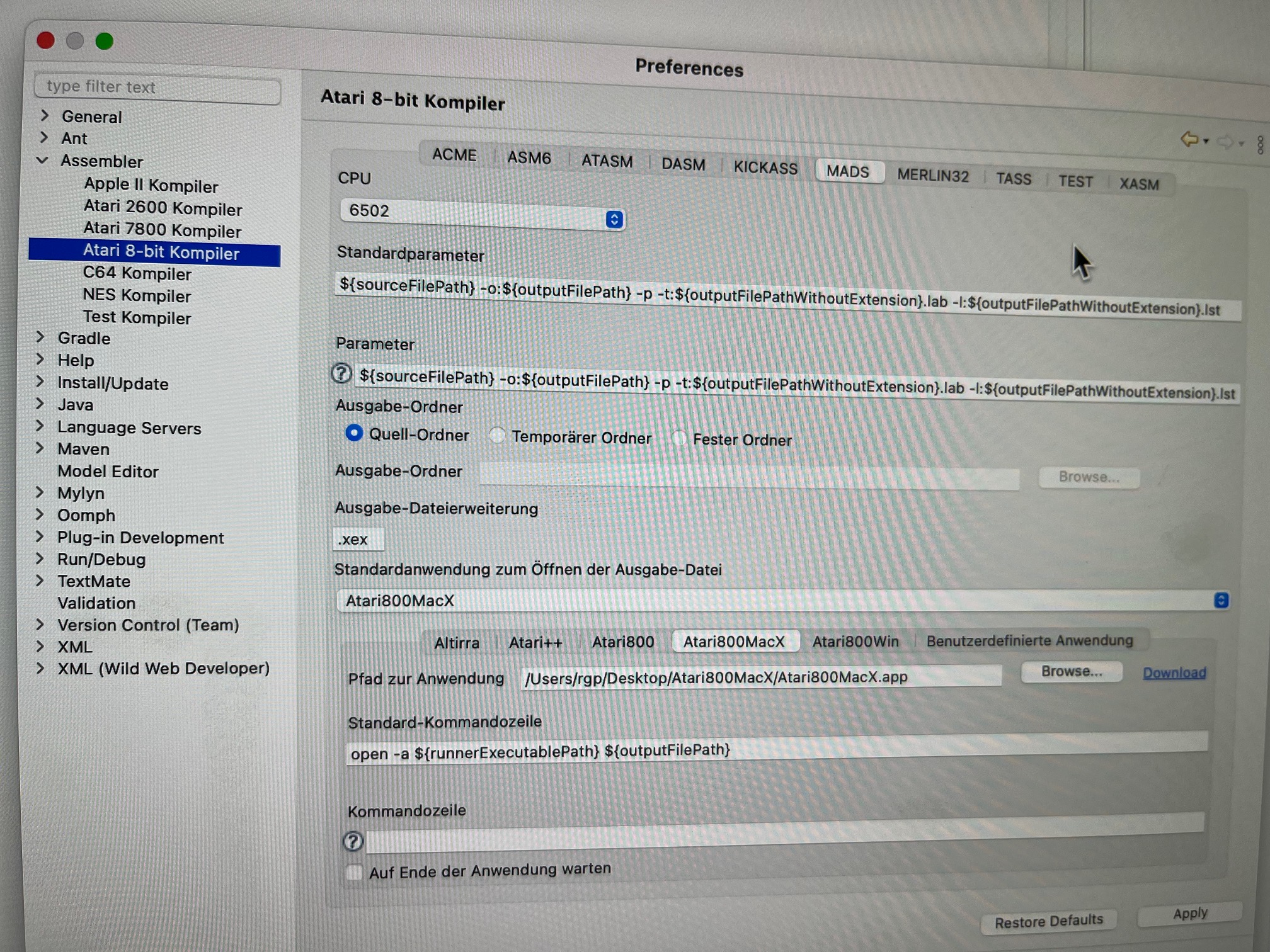

1. Zunächst ist es ratsam den Emulator zu installieren. Ich nehme den Atari800MacX Version 5.3.1 oder 6.0 mit dem Kernel 4.2
Man braucht noch das passende OS dazu und am besten auch noch gleich das Basic.

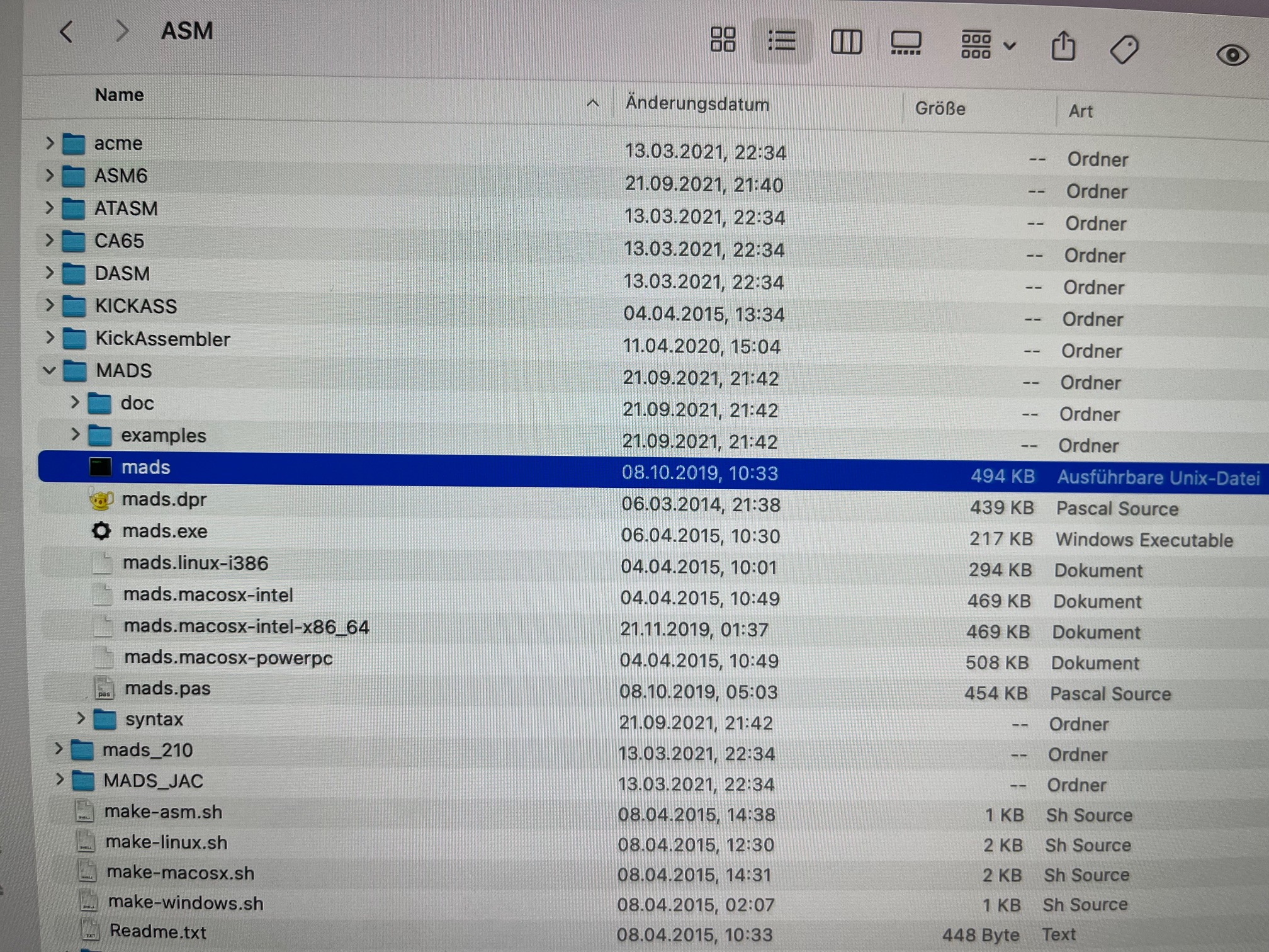

Hier braucht man nun zwingend eine Datei - diese Datei hatte ich vor etlicher Zeit von Sascha bekommen - nur damit lief es bei mir!! Es ist die mads - Datei .... das scheint aber eine ganz spezielle Version für Mac zu sein... ich kann sie hier nicht posten, verschicke sie aber gerne per e-Mail!
Ich habe einen Mads-Ordner und dort liegt die Datei.

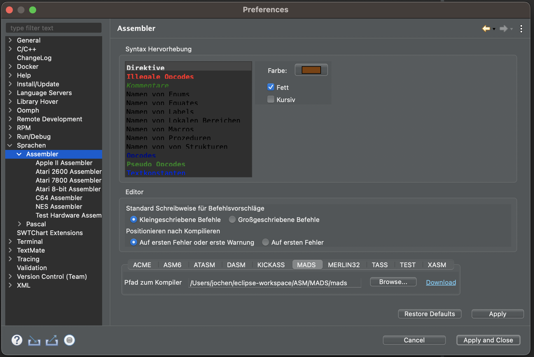

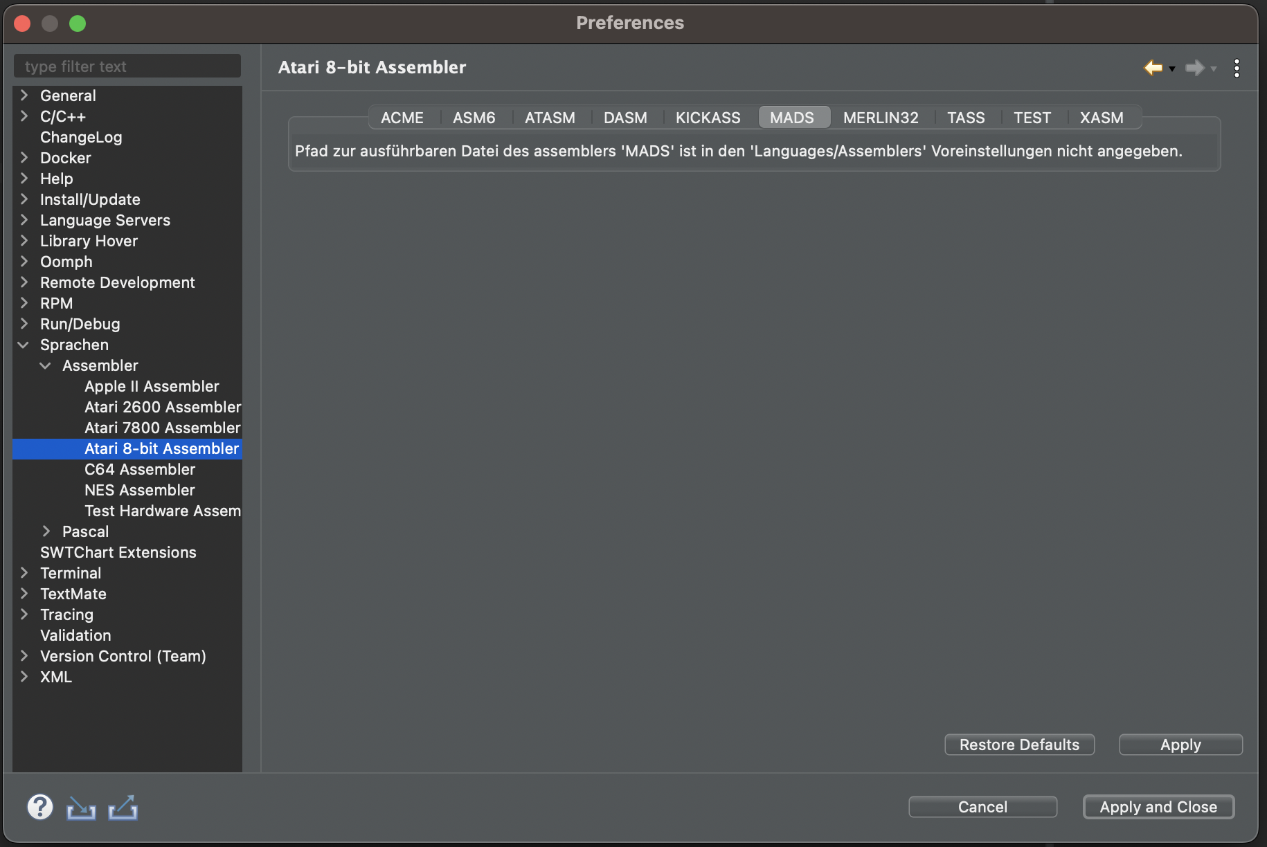

Nun muss man Eclipse sagen, wo diese Datei ist: Oben in der Menüleiste auf Eclipse/Einstellungen/Sprachen/Assembler klicken, dann MADS anklicken und den Pfad zum Kompiler eingeben... das ist genau der Pfad zu der oben genannten Datei!!! Mit Apply bestätigen.
Jetzt Assembler in Eclipse aufklicken, auf Atari 8-bit Assembler klicken, oben auf MADS klicken und in der Mitte auf Atari800MacX klicken - dann den Pfad zur Atari800MacX.app eingeben und mit Apply bestätigen.
Das wars... aber tatsächlich hat man jetzt zwar das ganze System installiert, es fehlt zum Start allerdings noch ein paar kleine Kenntnisse über Eclipse... mir fiel das anfangs echt schwer!

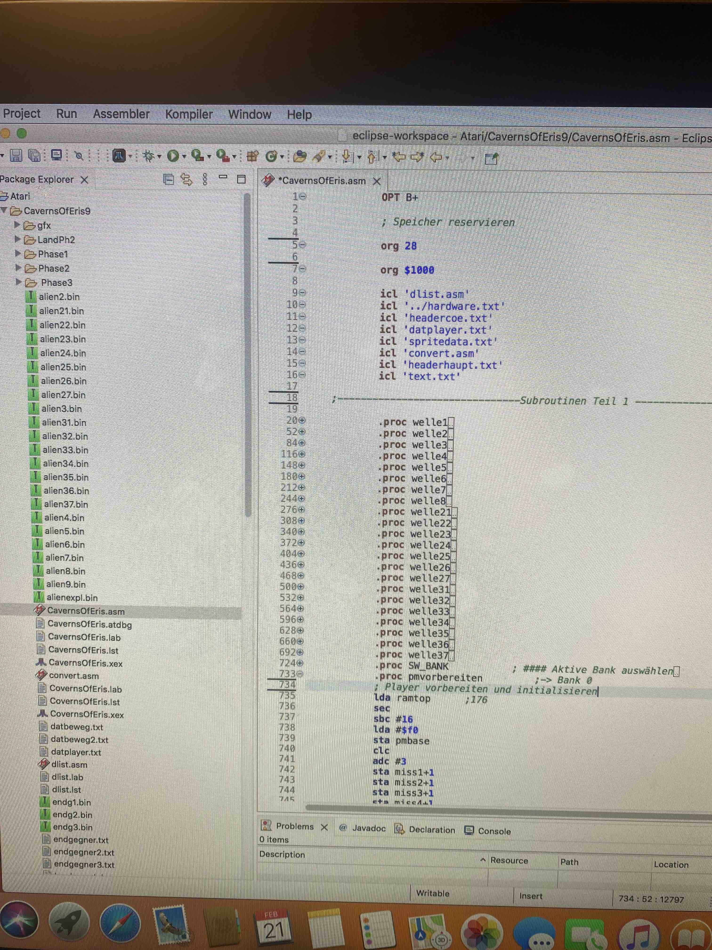

Am Ende kann es dann so aussehen (aktuelle Entwicklungsumgebung für CavernsOfEris).

Diese Schritte sind alle wunderbar von Peter Dell auf wudsn.com Schritt für Schritt erklärt. Diese Seite zum Installieren unbedingt öffnen und die Schritte ausführen.
Nun - nach dem Neustart - hat man alles gut vorbereitet.
4. MADS installieren:
Nun muss man nämlich noch die initiale Entwicklungsumgebung für Eclipse einrichten... es ist nicht viel:
5. Eclipse Workspace initialisieren:
Oben letzt auf File/New/Project klicken - dann unter Wizards einen Namen vergeben und mit Next bestätigen.
Meins heisst Atari...
und jetzt auf Atari/New/File klicken ... dann unten neben File name eine File eingeben, z.B. test.asm - die Endung könnte für Daten auch .txt sein, aber nur bei der Endung .asm erkennt er, daß dies ein Assemblerprogramm werden soll. Das ist wichtig!!
Alle Schritte sind sicherlich noch ausführlicher und besser beschrieben auf WUDSN - vielen Dank dafür, Peter!!
Großartige Arbeit.
Wer hier Rückfragen hat bei der Mac-Installation... sehr gerne!
