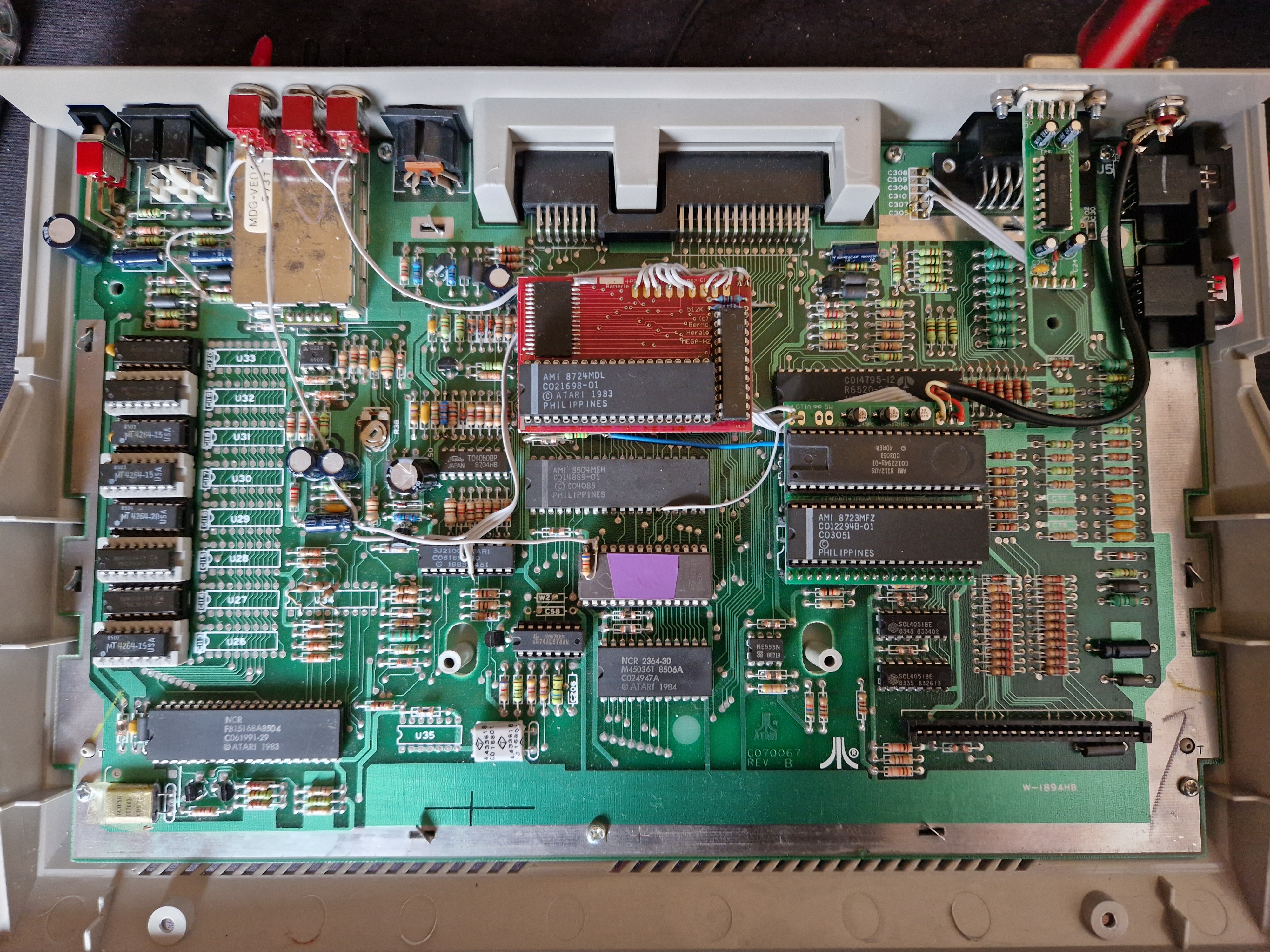

Hallo zusammen,
auf der letzten DoReCo-Party im September hab ich mir einen erweiterten Atari 800XE gegönnt. Erweitert ist er mit:
- 512KB SRAM von mega-hz
- Stereo Pokey
- OS-B => OS-C Umschalter
- internes SIO2PC
Der Rechner hat auf der Party auch gut funktioniert. Nach der Party habe ich ihn erstmal weggestellt und heute wieder vorgeholt. Angeschlossen, Fujinet dran, lief wunderbar. Dann ein Game gestartet (Hibernated 1), lief auch. Dann was am anderen Rechner gemacht, wieder auf den Bildschirm von Atari geschaut, da waren dann wirre Zeichen mit im Text. Also normale ATASCII-Zeichen, keine Grafikfehler. Ok, dachte ich mir, starte ich den Rechner mal neu. Also ausgeschaltet, eingeschaltet und der Bildschirm bleibt schwarz.
Symptome:
- Beim Einschalten erkennt der TV den Atari, schaltet also den AV. Ess wird aber ein schwarzes Bild ausgegeben. Einmal ein dunkel-braun-rotes Bild, mehr aber nicht.
- Power-LED ist an
- beim Fujinet leuchtet die linke LED, es wird aber nicht gebootet.
Was ich bisher getestet habe:
- Fujinet abgenommen
- die 3 Switches für Speichererweiterung und OS-Umschalter in allen Stellungen getestet
- SVideo-Kabel angeschlossen
- anderes Netzteil angeschlossen
- Double-Pokey-Platine und Speichererweiterung raus genommen und wieder eingesteckt
- alle gesockelten ICs nachgedrückt
All das hat bisher nicht geholfen. Vielleicht hat von euch ja noch jemand eine Idee was das sein könnte. Falls das alles nix wird kann ich den Rechner auch mal mit zur ABBUC-JHV bringen, vielleicht sieht einer der Profis ja auf Anhieb was das sein könnte bzw. kann mal Antic und Co nachmessen.

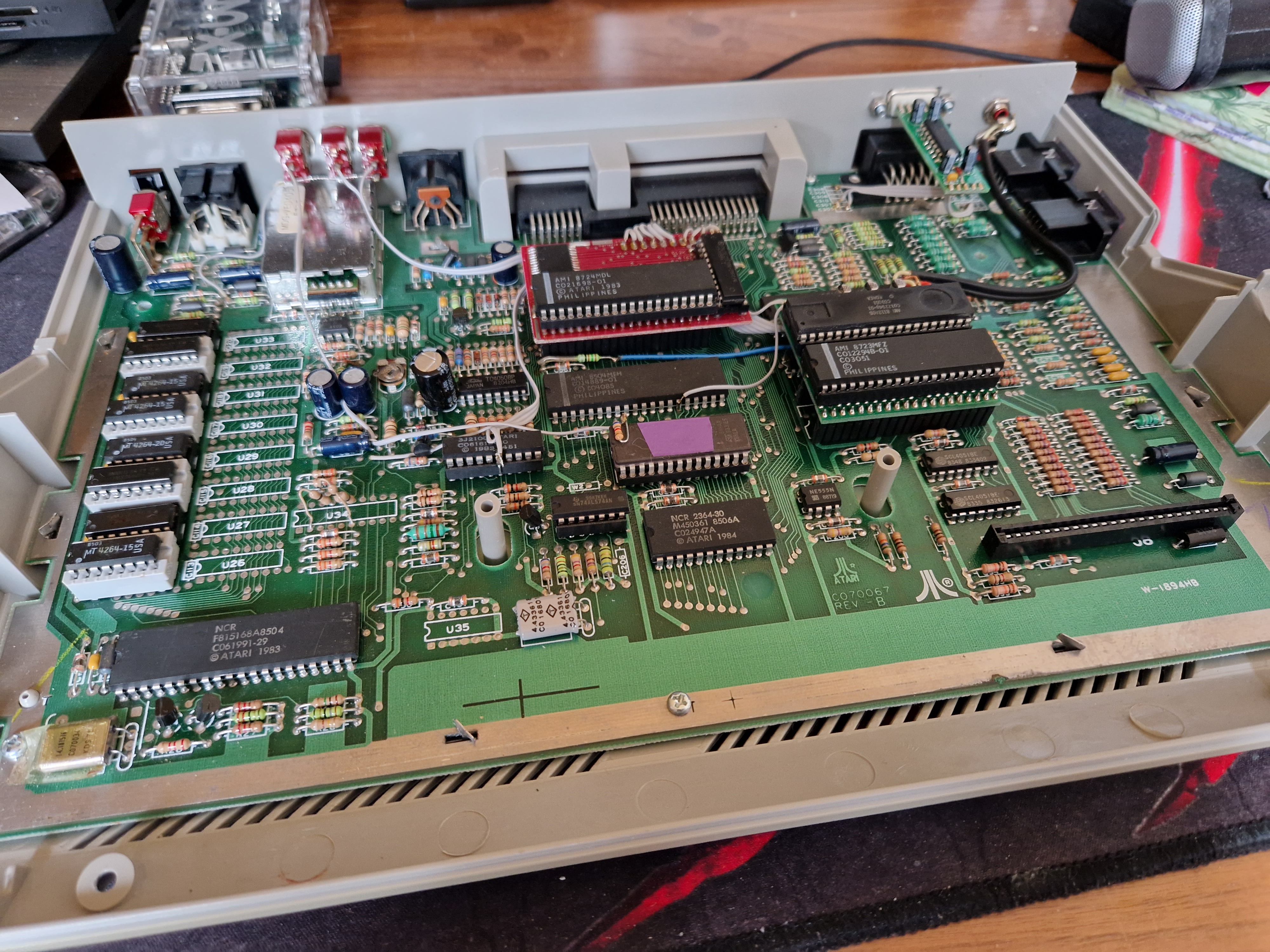

Anbei auch mal 2 Fotos vom Innenleben des Rechners.
Ich hoffe der Rechner ist wieder hin zu bekommen :-)

Hast Du die Chance, mal die µT4264 DRAM´s , (bzw. mal alle 8) mit anderen (z.B. aus einem Zweitrechner) zu tauschen?
Die µT´s sind (negativ) bekannt für solche Phänomen...

Er funktioniert wieder :) Ich hatte aus nem Zweitrechner noch einen heilen RAM-Chip. Also einmal einen nach dem anderen durch gewechselt und nach dem Wechsel des 4. Chips von oben startete auf einmal alles wieder normal :)
Allerbesten Dank @andymanone für den Tipp mit den DRAMs :)
