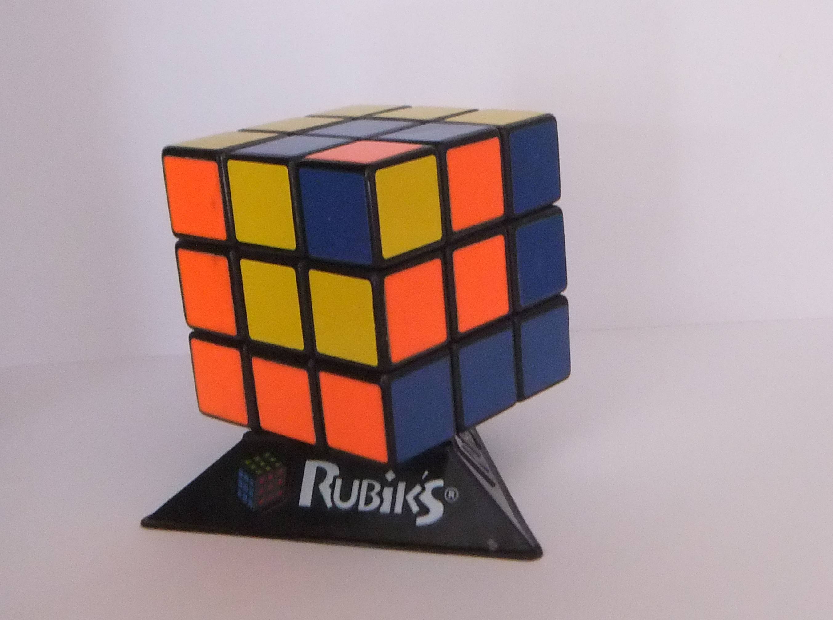

btw... der Rubik Cube im Hintergrund... sehr cool!!

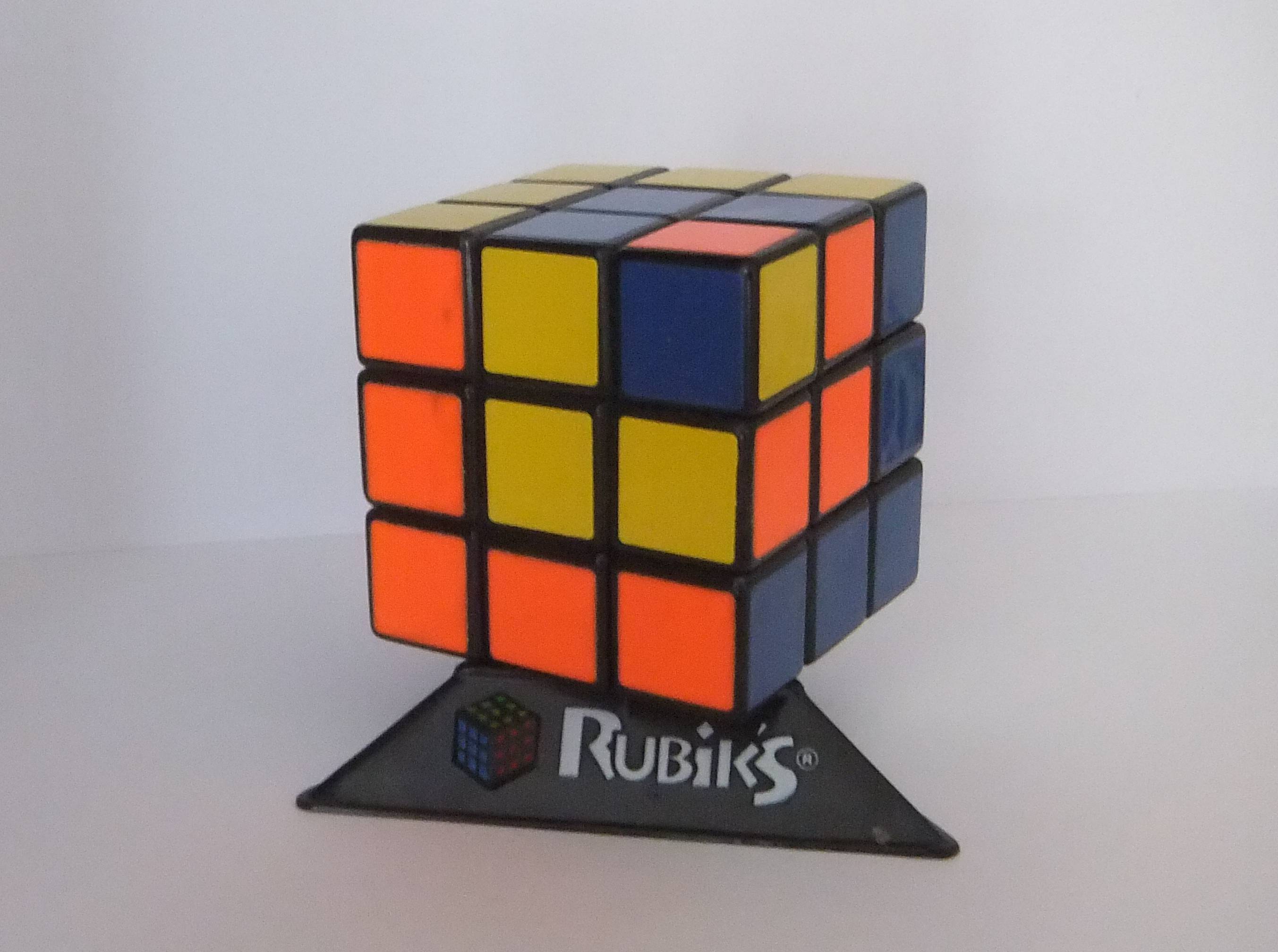

Hier noch 2 Teilbilder von Thomas Rademacher:
