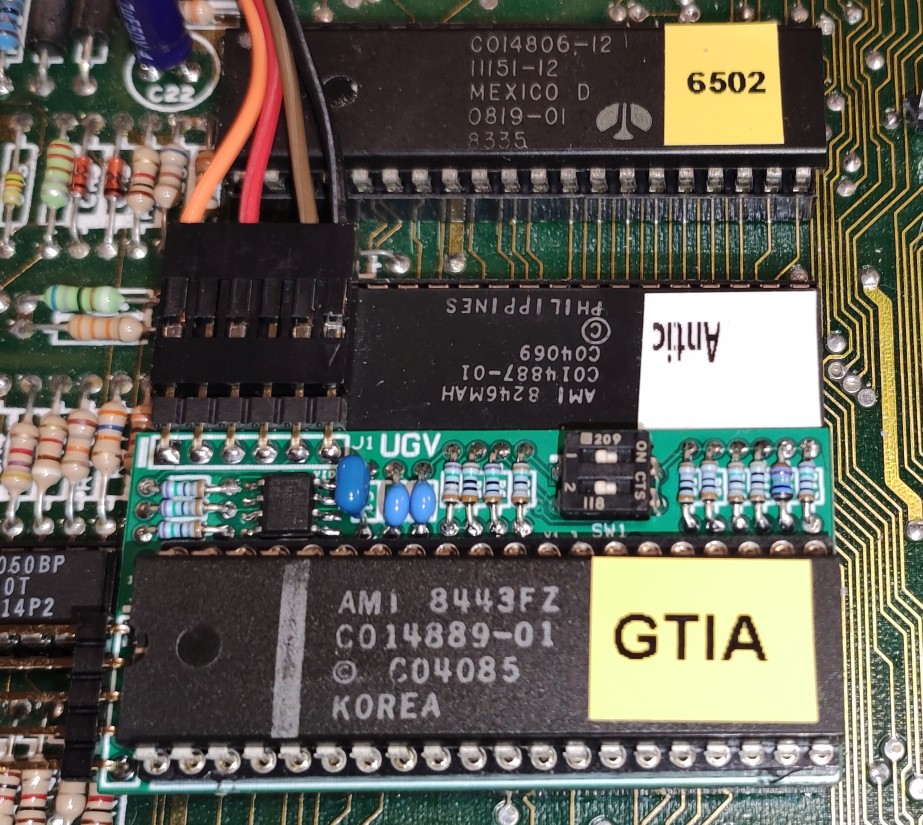

Das UGV (Ultimate Gated Video Board​) Modul ist inzwischen fertig und ich habe gestern das erste Board selbst bestückt.

Das schöne daran ist, dass das Modul als Huckepack-Platine für den GTIA kommt. Es sind also keine Lötarbeiten am Board notwendig. Es sei denn man möchte das Signal auf den Original-AV-Anschluss legen.

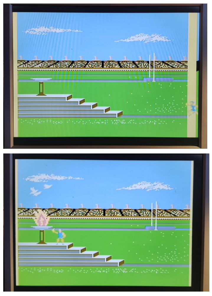

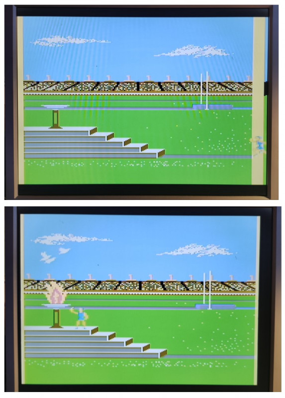

Zweite Funktion neben der Bilderzeugung ist das V-GATE. Mit dieser Funktion lassen sich die Overscan-Bereiche links und rechts ausblenden. Bei vielen Spielen hat man ja auf modernen Monitoren den unangenehmen Effekt, dass Bildbereiche, die auf alten Röhrenmonitoren gar nicht sichtbar sind auf den neuen Monitoren zu sehen sind. Das sieht dann manchmal nicht sehr schön aus. Über einen Jumper kann man nun diesen Overscan-Bereich schwarz schalten. Ich werde dazu noch später ein paar Bilder senden.

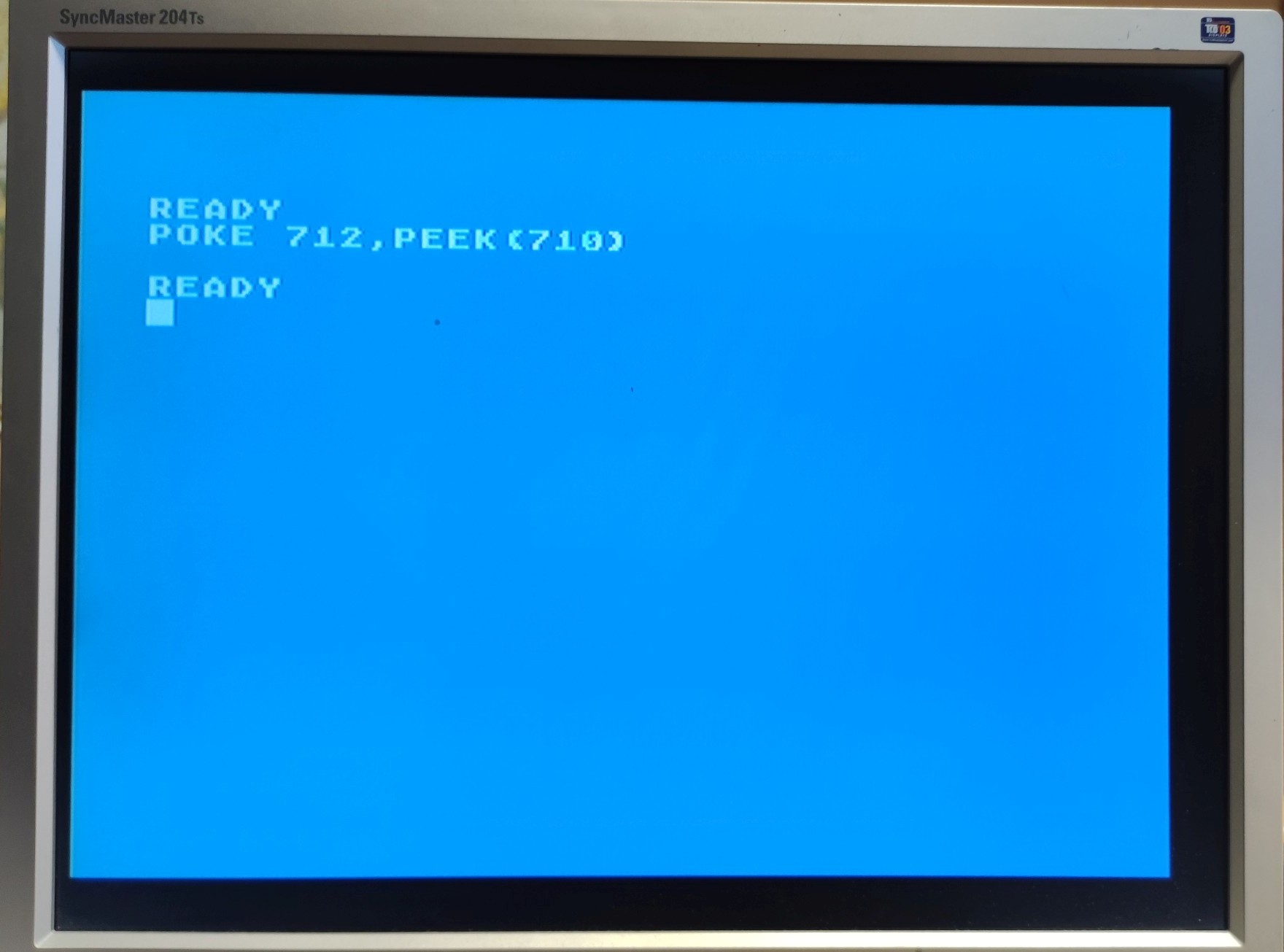

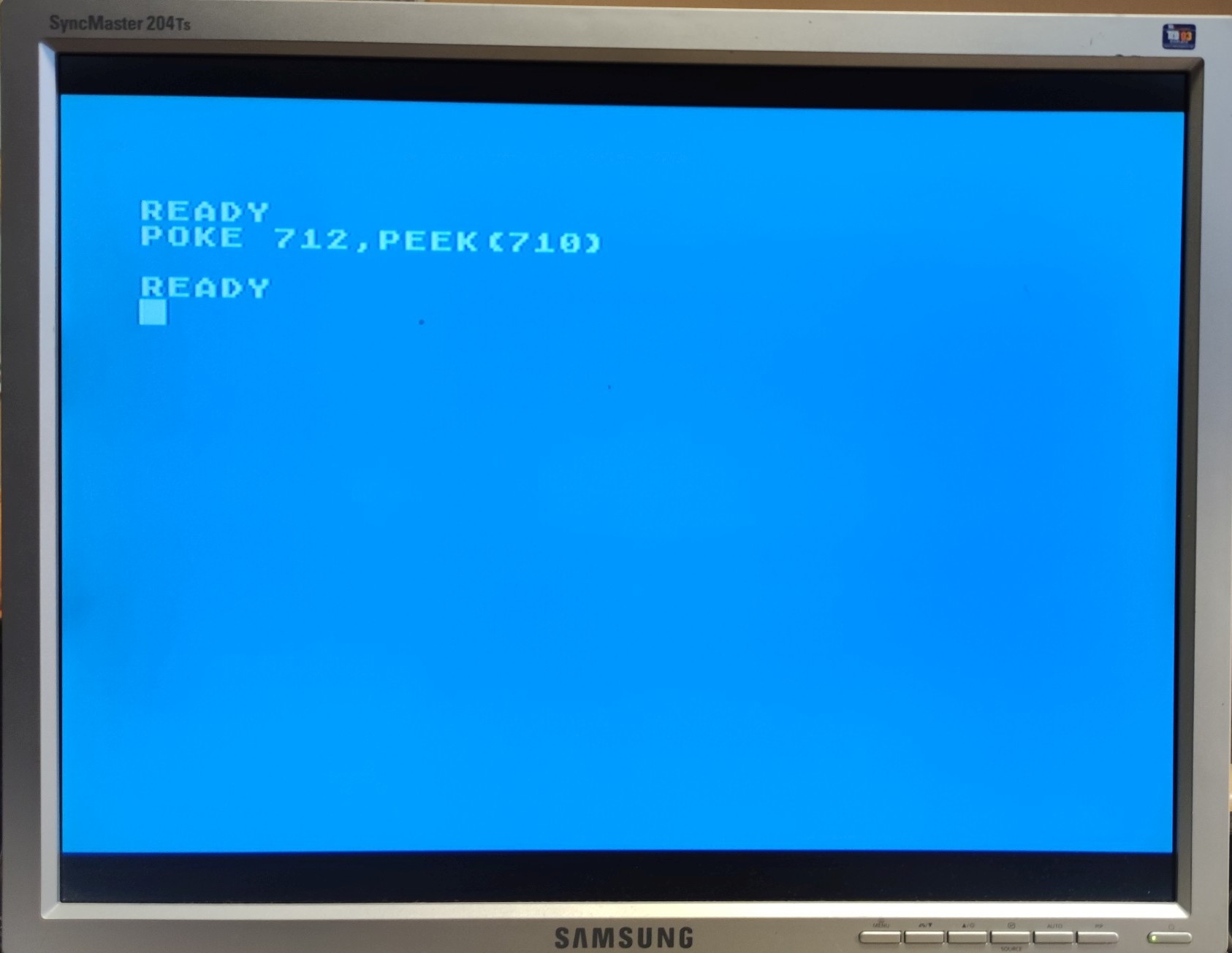

Und es gibt noch eine dritte Funktion: Über zwei Dippschalter lässt sich der Schwarzpegel noch ein wenig an den Monitor anpassen.

Das Board, eingebaut in einem XE:
Bild (S-Video) mit aktiviertem V-Gate:
Bild (S-Video) ohne V-Gate mit sichtbarem Overscanbereich

Hier noch ein kleiner Nachtrag zum Thema V-Gate (Overscan):
Das Bild zeigt Summergames, oben ohne aktiviertem V-Gate. Am rechten Rand ist der breite helle Balken vorhanden, der normalerweise nicht sichtbar sein soll.
Das untere Bild, dann mit aktivierter V-Gate Funktion. Der Bereich mit dem gelben Balken wird (größtenteils) ausgeblendet.

Man hat einen Fehler im UGV gefunden. Manchmal erscheint einen senkrechten weissen Strich der nicht vom Atari erzeugt wird. Mytek meint jetzt, man solle R16, der momentan 3K groß ist, ersetzen durch einen Widerstand von 4,7K. Ausprobiert hat er das zwar noch nicht, aber im 576NUC+ hat er den größeren Widerstand benutzt und dort tritt das Problem wohl nicht auf.
Ein Bild, in dem zu erkennen ist um welchen Widerstand es sich genau handelt, findet ihr hier auf AtariAge.
