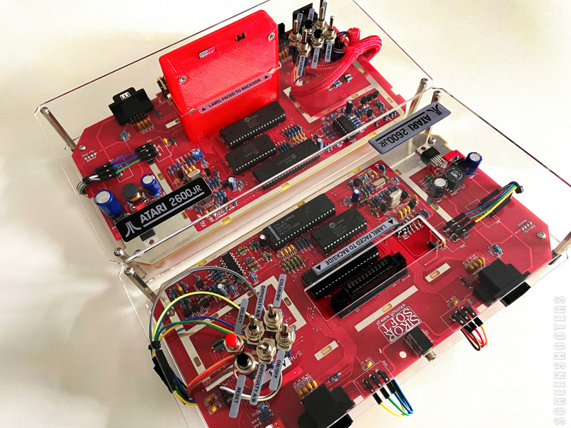

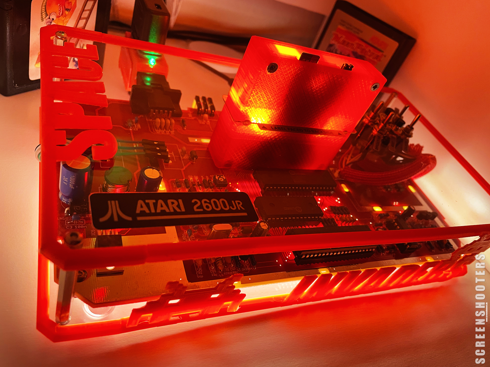

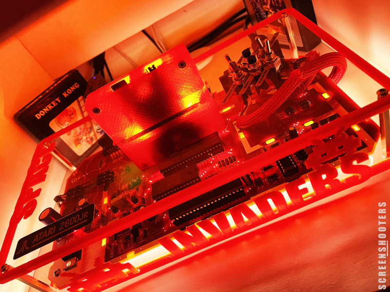

So, das Projekt ist fast fertig...

:shock: nicht übel
Mal sehen ob ich mir das auch noch antu :D
Beiträge: 2507
Has thanked: 383 times
Been thanked: 1861 times
Re: Neue Hauptplatine (AV) für 2600jr
Das sieht wirklich richtig gut aus.
Genauso stelle ich mir das für mich auch vor.
Hast Du das Gehäuse selbst gemacht oder bei Plexilaser anfertigen lassen und falls ja, gibt es die Möglichkeit das nochmals anfertigen zu lassen?

Danke!
Das "Gehäuse" ist nach meinen Vorgaben von Plexilaser gemacht worden - ich denke schon das es kein Problem sein sollte wenn man anfragt.
Vielleicht nur dann darauf hinweisen das vier Bohrungen die in der Deckelplatte waren auf die Bodenplatte sollen. Ich werde aber noch eine Mail an Plexilaser schicken, dass das für ggfs. zukünftige Nachfragen berücksichtigt wird.

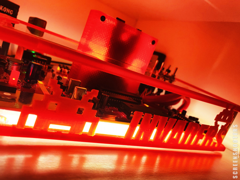

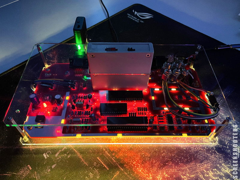

Mit Beleuchtung:

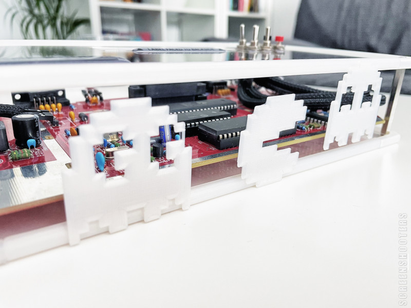

Sehr schick !
Sieht schonmal richtig gut aus 8-)!
Die Frage wäre,
ob man evtl. bei Plexi-Micha noch ein "richtiges" 2600´er Design Gehäuse anfragen könnte (ich würde mich auch finanziell beteiligen 8-) ) ..
Die klassische (Standard-)Lösung:
Platte "unten" - Abstandsbolzen - Platte "oben" ist zwar sehr nett, aber hat nicht so wirklich den Charme und den Zeitgeist finde ich :( ....
Aber das ist nur "Luxus-Gemecker" :lol: ;) .
Ihr dürft mich jetzt hauen :mrgreen:!

06.08.2022 23:25
Die Frage wäre,
War ein kurzer Gedanke, aber Michael meinte das wäre zumindest für eine einmalige Sache zuviel (Kosten-)Aufwand - wären grundsätzlich mehrere dabei, wäre ich auch dabei, denn ich habe noch ein Board hier und ich würde sogar auch ein Original-Jr in sowas stecken.
Problematisch wären aber die Original-Schalter, da müßte man schon ersetzen.
06.08.2022 23:25
Den treffe ich allerdings eher selten mit meinen "Umbauten", spätestens wenn LEDs ins Spiel kommen :D
06.08.2022 23:25
Kein Stück - käme mir gar nicht in den Sinn :)

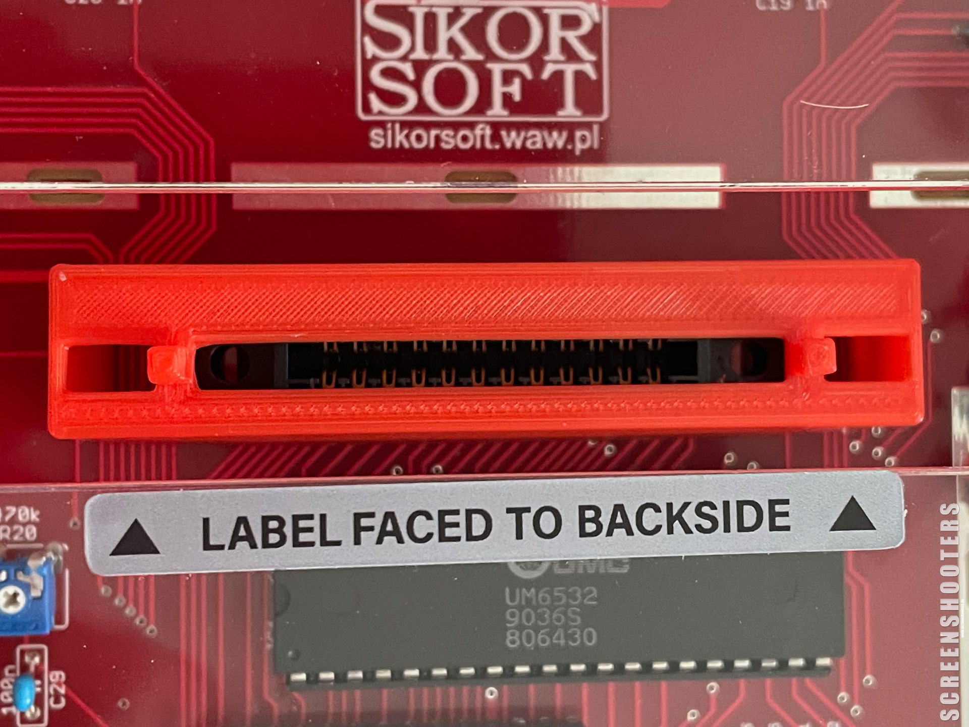

Olix hat geschrieben:
07.08.2022 13:05
Und noch eine Frage: Wie hast du denn den Mechanismus zum Öffnen der Module gelöst? Die Nippel zur Entriegelung sind ja im Originalgehäuse mit eingearbeitet.
Bisher gar nicht, da die Anzahl der Module bei denen ich diese "Nippel" brauche eher gegen Null tendiert. Ich denke fast das ist etwas das man wohl am ehesten mit 3D-Drucker umsetzen muss...

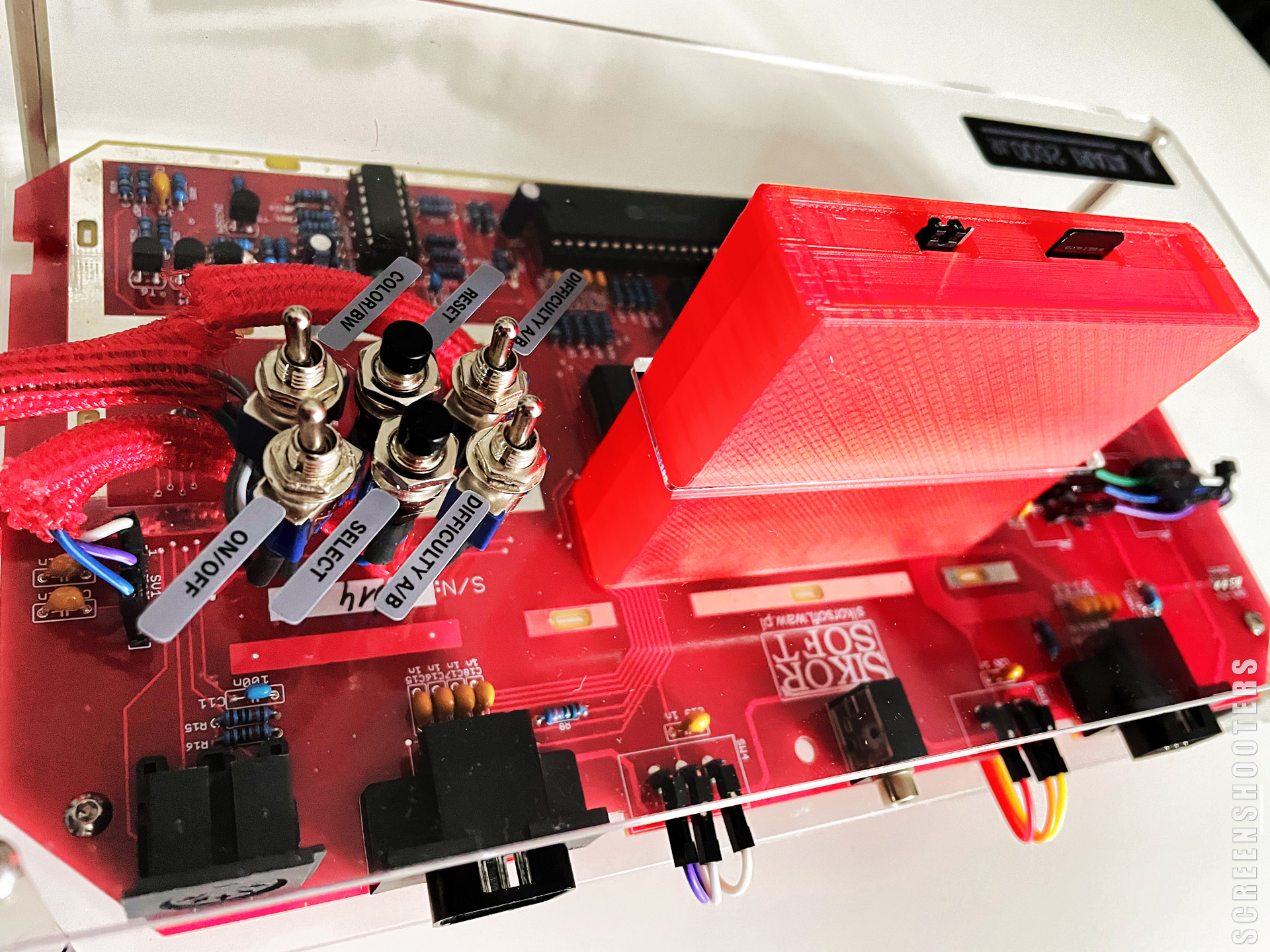

Badges sind angekommen...
Und ich habe mich für diese Variante entschieden:

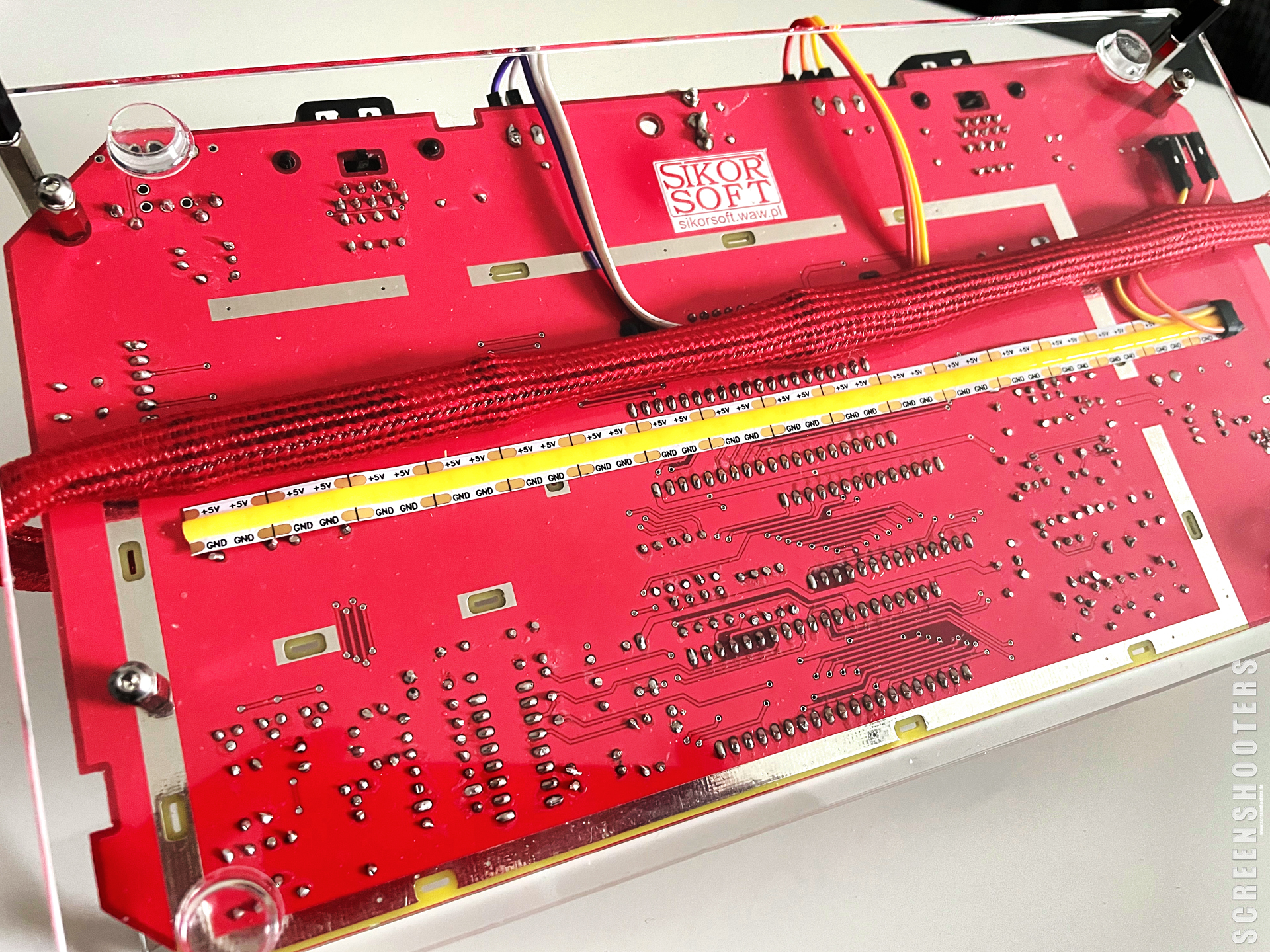

Ich mußte das Gesamtbild noch etwas verändern:

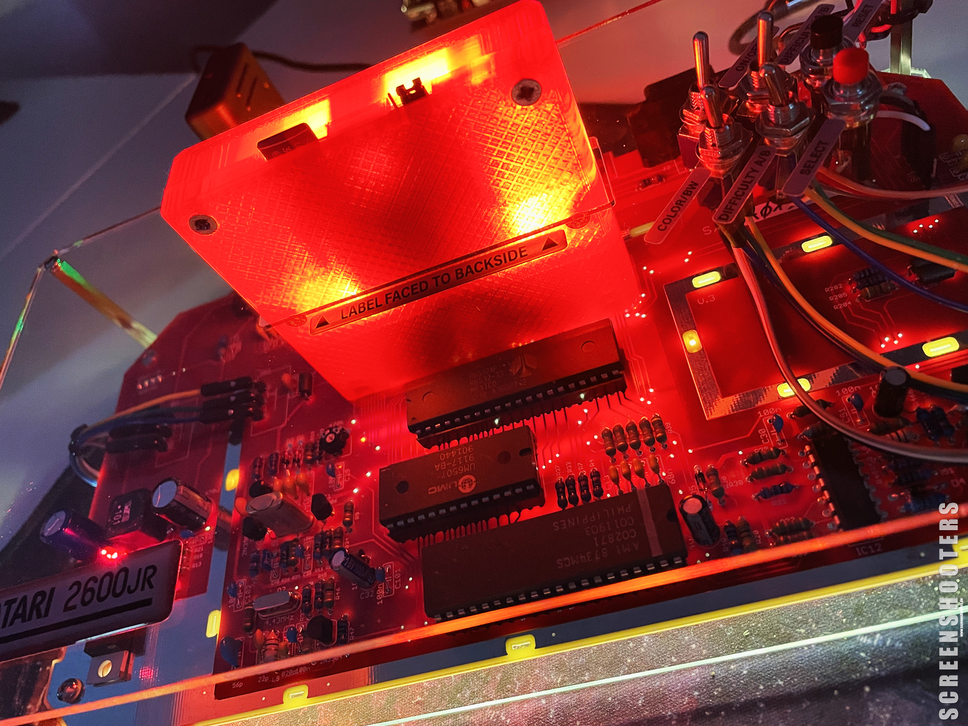

...und dann noch das Modul beleuchtet:
Cool, Brudi, das ist fett 8-) !

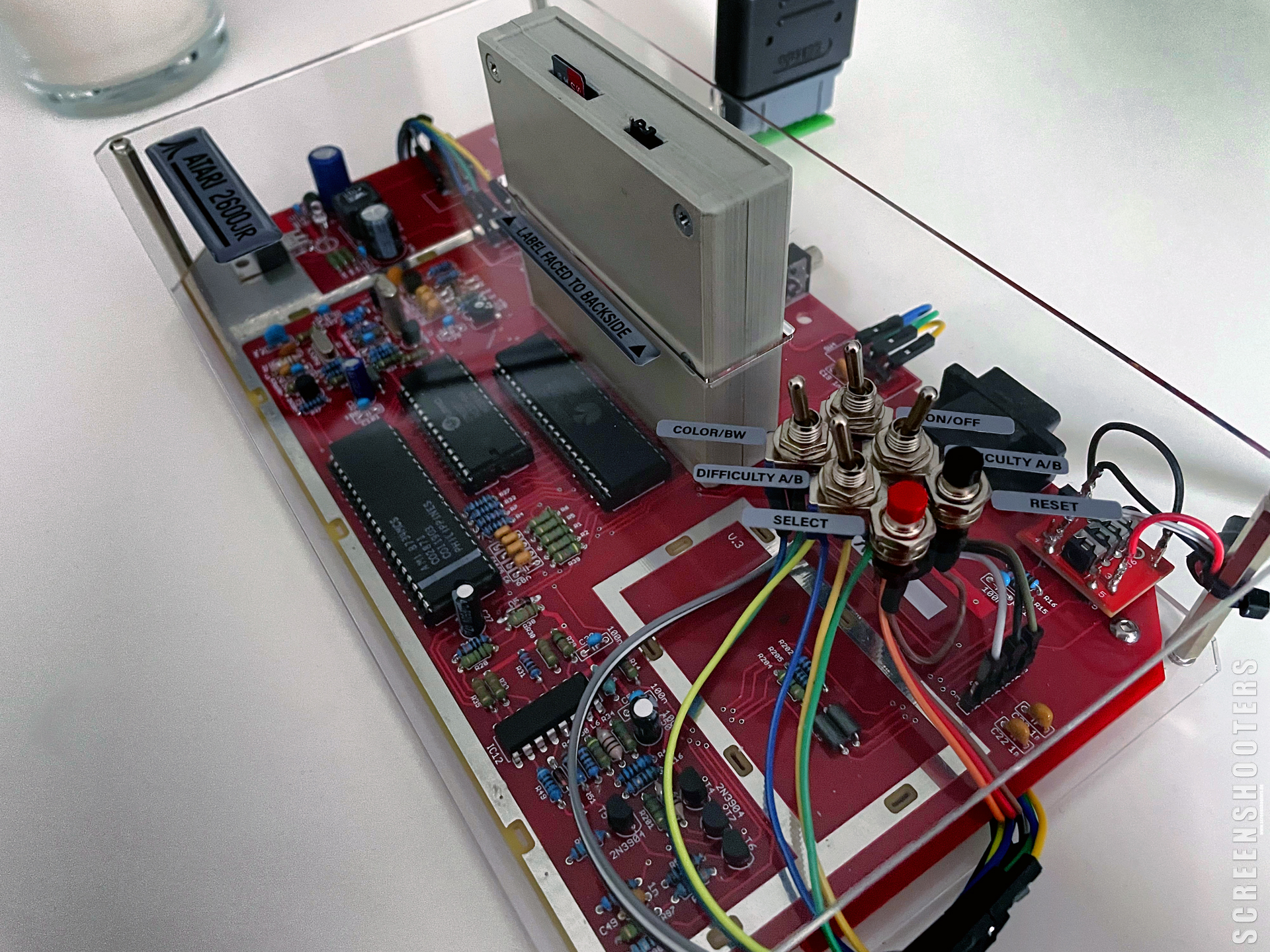

So, zweites Replica-Board ist hiermit finalisiert:
Und die beiden zusammen:

Ich bin jetzt auch endlich dabei meine neuen VCS Platinen zu bestücken.
Ich werde auch die einfache Plexi-Glaslösung umsetzen.
@Emwee: Wo hast Du denn die schönen Aufkleber machen lassen? Oder hast du zufällig noch ein oder zwei Sätze davon übrig?

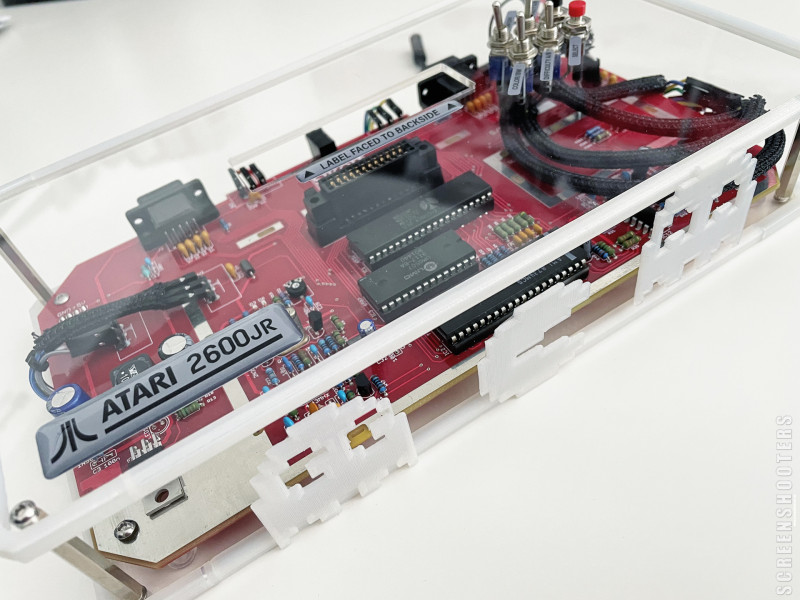

Die Platinen mit der Serien-Nummer #17 und #18 sind auch bestückt in das Plexiglasgehäuse verbaut und funktionsbereit :D
Nochmal ein großes Dankeschön an Sikor für diese schöne Platine.
Und auch ein großes Lob an Plexilaser für die perfekt passenden Gehäuse und den tollen Service.

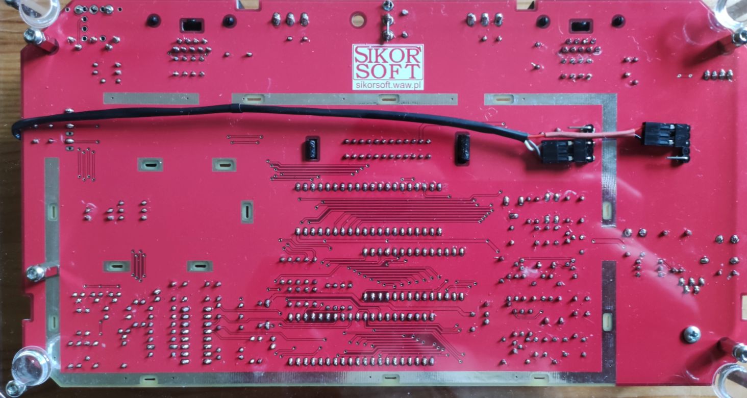

Ich habe übrigens die beide hinteren Schalter auf der Platine belassen, so dass ich auf der Oberseite im Plexiglas nur 2 Schalter und 2 Taster verbaut habe. Das hat mir so besser gefallen.
Die beiden Stiftleisten für die verpflanzen Schalter habe ich direkt auf die Unterseite der Platine verlegt, dadurch musste ich die Leitungen nicht von oben um die Platine herum führen.
Beschriftungs-Schildchen und Beleuchtung folgte dann noch später....
Hi Olix,
tolle Arbeit, sieht super aus :o 8-) !!!

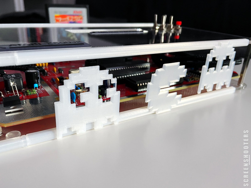

Klasse :)
Das mit den Stiftleisten nach unten ist nat. eleganter, das kam mir auch später in den Sinn, aber da hatte ich schon alles aufgebaut und ver"tüddelt" - gefällt mir.
Toll das sich das Ausmessen der Platine gelohnt hat, inzwischen sind auf meiner Basis ja so zwei/drei/vier weitere 2600er "unters Glas" gekommen - ich hätte Anfangs nie gedacht das sich doch dann so ein paar Abnehmer dafür finden.
Vielleicht hätte es sich gelohnt da noch etwas aufwändiger zu arbeiten (Seitenteile...), andererseits kann man sich die ggfs. aus dem 3D-Drucker ziehen.
Meine sehen jetzt so aus:

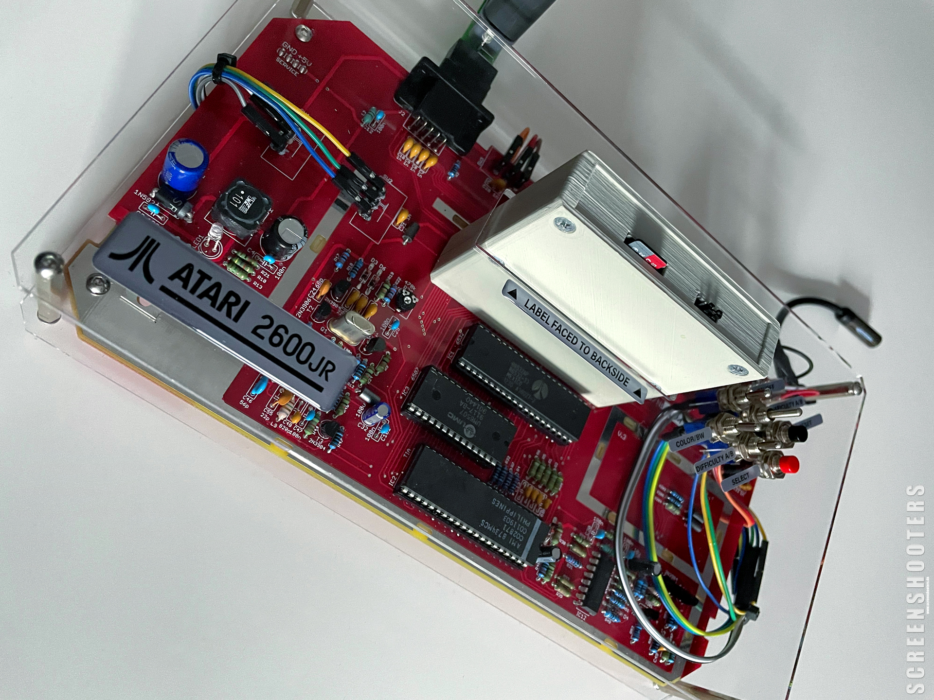

Okay... der Cartridge-Slot sieht schon sehr nackig aus und _eigentlich_ bekommt man auch kein Modul falsch reingesteckt (weil ich den Ausschnitt am Deckel hab so machen lassen das es sonst furchtbar schief eingesteckt werden müsste), aber... was macht man so am Freitagabend?
Man bastelt Kondome für den Cartridge-Slot:

Das ist ja richtig cool!
Funktioniert damit auch der Entriegelungsmechanismus für die geschlossenen Module?
Würdest Du mir evt. auch einen solchen Modulschacht drucken? Natürlich komme ich voll für die Unkosten auf.

Ich optimiere noch etwas die Passform von dem "Kondomi" und krame morgen mal im Keller nach einem Modul das eine wirkliche "Verriegelung" hat - hier oben habe ich zwar ein Modul mit dem Schieber, aber den kann ich ohne zu "entriegeln" reindrücken. Grundsätzlich denke ich das es funktioniert, ich habe die Abmessungen dem original "Führungsschacht" entliehen.
Und ja: natürlich drucke ich dir gerne sowas.
Generelle Info: mein Gedanke ist das der wirklich nur über den Slot geschoben wird und von sich aus so "saugend/schmatzend" sitzt das er an Ort und Stelle bleibt (alternative wäre an einer Längsseite etwas doppelseitiges dünnes Klebetape und dann darüberschrieben).

Sooo, da sind noch ein paar viele Testdrucke nötig gewesen bis ich nun sagen würde: das ist es - hab es an meinen beiden Replika-Boards versucht: läßt sich knackig aufstecken (muss man schon leicht nachdrücken damit es ganz aufsitzt), bewegt sich nicht, löst sich nicht wenn ich Cartridges abziehe.
Das "entriegeln" habe ich bei vier Modulen versucht und dabei gesehen das ich die Nasen oben noch etwas anders (schmaler) gestalten mußte, weil scheinbar bei den Modulen der Ausschnitt immer etwas anders war - funktioniert hat es immer, aber es war dann etwas leichtes drücken nötig.
Das STL werde ich später auch noch bei Thingiverse hochladen.

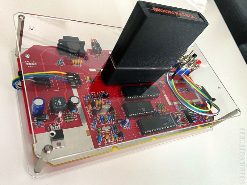

Drei in einer Reihe, ich weiss... macht man nicht... aber das ist dann auch das letzte Posting ;)
Inzwischen habe ich das an meinen beiden Replika-Boards verbaut und es funktionuckelt bei beiden - meines Erachtens - einwandfrei.
Das ganze ist jetzt auch bei Thingiverse:
https://www.thingiverse.com/thing:5631249
