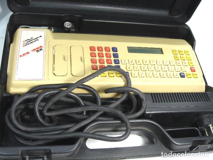

So ich denke ich habe jetzt auch das passende Gerät zum Modul gefunden

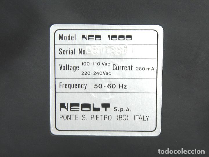

Aufgrund der Beschriftung der Platine konnte man herausfinden das es:
a) von der Firma
NEOLT (ein Hersteller von Schneidplottern) kommt
b) ein 16k SRAM-Speicher hat und
c) etwa aus dem Jahre 1986 stammt

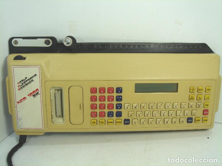

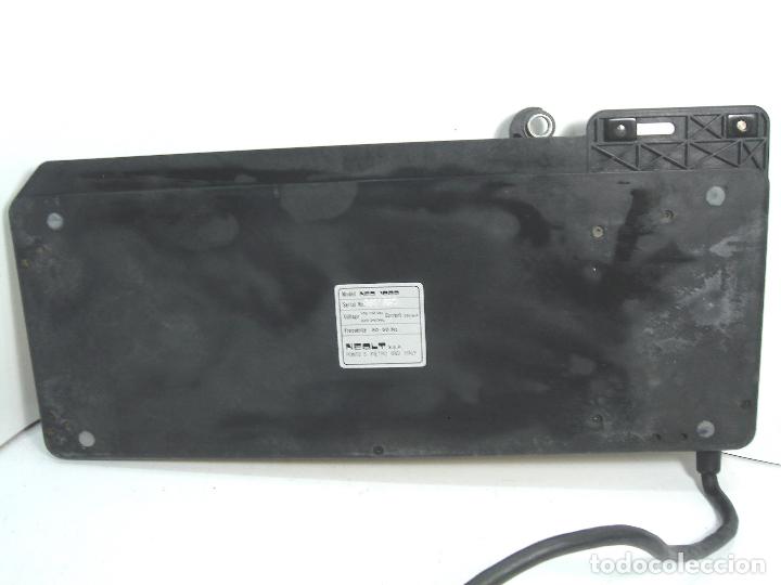

Nach etwas Recherche bin ich nun auf das Gerät gestoßen, wofür Dein Modul scheinbar ursprünglich bestimmt war
ein NEOLT Electronic Designer Typ "Neo 1000" (BJ ca. 1986)
Das Gerät hat zwei Expansion-Slots, in die genau Dein Modul passt
Der Stecker des Moduls hat 2 (von insgesamt 3, die mittlere ist unbestückt) Reihen mit je 16 Pins und das Gerät hat die passende Buchse
mit 3 Reihen á 16 Kontakten
Hier ein paar Bilder:

Ich hoffe ich konnte das Geheimnis damit jetzt ein bisschen lüften
