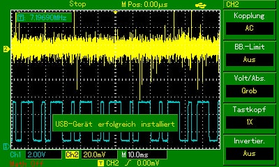

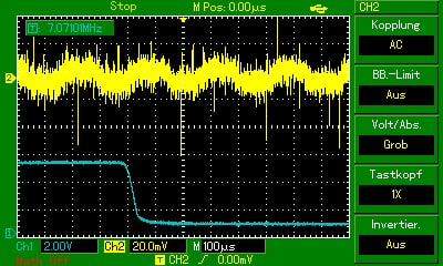

Hallo Erhard,
sprich das Bild mit der Messung an 1 und 7 bedeutet nicht, daß der blaue Kanal 1 oder 7 ist sondern der blaue Kanal ist die 2V Referenzspanng an den "+" - Eingängen?
Nein, bei diesem Bild
R22*C14 auf Masse
IC PIN 8
ist blau nicht angeschlossen, hatte es nicht ausgeblendet. Sorry.

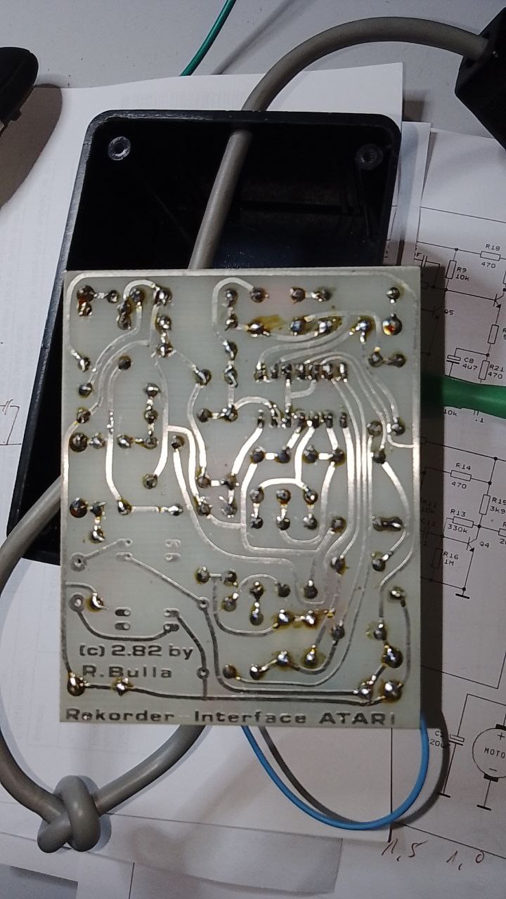

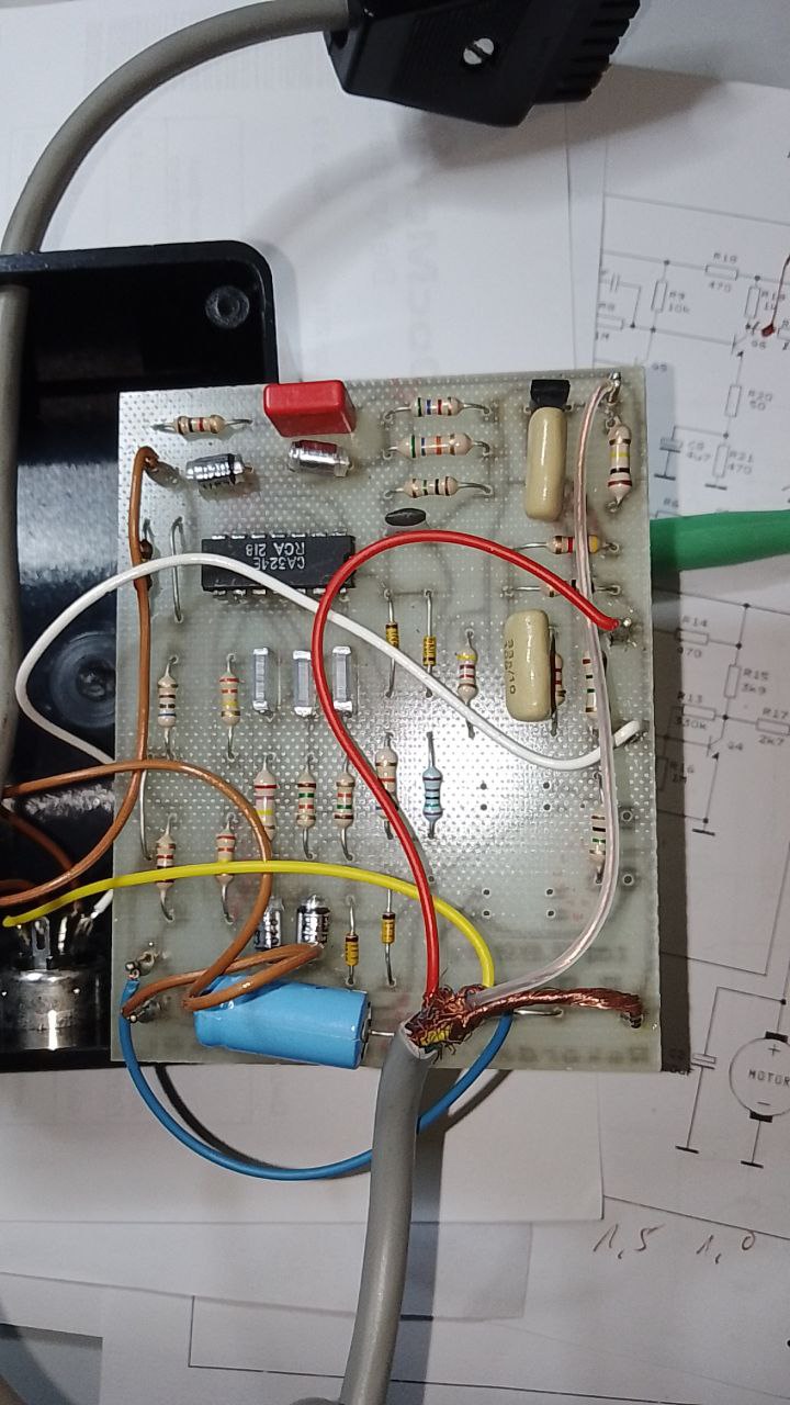

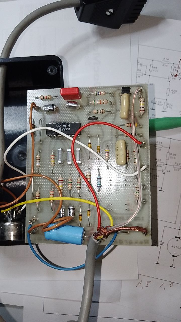

nun noch das Ergebnis der Untersuchung des "Kleinen Schwarzen :D ".
Die wichtigste Erkenntnis zuerst. Es zu 99,999% die Schaltung, wie sie auch in der XC12 verwendet wird. Und, auch nach den vielen Jahren läuft das Teil noch !!
Die Schaltung ist sehr sauber aufgebaut und es machte Spaß das Teil in den Fingern zu halten. Die Platine sitzt gut im Gehäuse. Eine saubere Arbeit! Die Übereinstimmung mit der XC12 tifft auch auf die Werte der Widerstände zu. Bei den Kondensatoren konnte ich NICHT immer die Werte zweifelsfrei erkennen. Auslöten wollte ich keine BE.
Die Diodenbuchse ist normgerecht beschaltet. Das Audiosignal wird 1:1 auf den SioPort durchgeschleift. Also aufpassen beim Anschließen; Mono vs Stereo
Das Eingangssignal wird von der Diodenbuchse über eine Reihenschaltung von R=1K und C=10nF an den Minus Eingang des 1.OPV's gelegt; PIN 13/ CA324.
Ein kleiner unbedeutender (!!) Unterschied ist die Anordnung von R36/CR6 und R29/CR5 (bezogen auf das Schaltbild der XC12). Hier wurde die Reihenfolge von Widerstand und Diode in der Reihenschaltung vertauscht.
Zusätzlich wird ein Elko von 100µF von +5V zur Masse verwendet.
Die Signalaufbereitung zur Aufzeichnung auf einem Bandgerät erfolgt mit einem Spannungsteiler hochohmig von 1,5M/ 1,0M vom Sio zur Masse. Damit stehen rund 3,3 Volt am Ausgang zur Verfügung.

Die Bilder zeigen den Input und Output am Interface beim Kopieren von JetBootJack.
