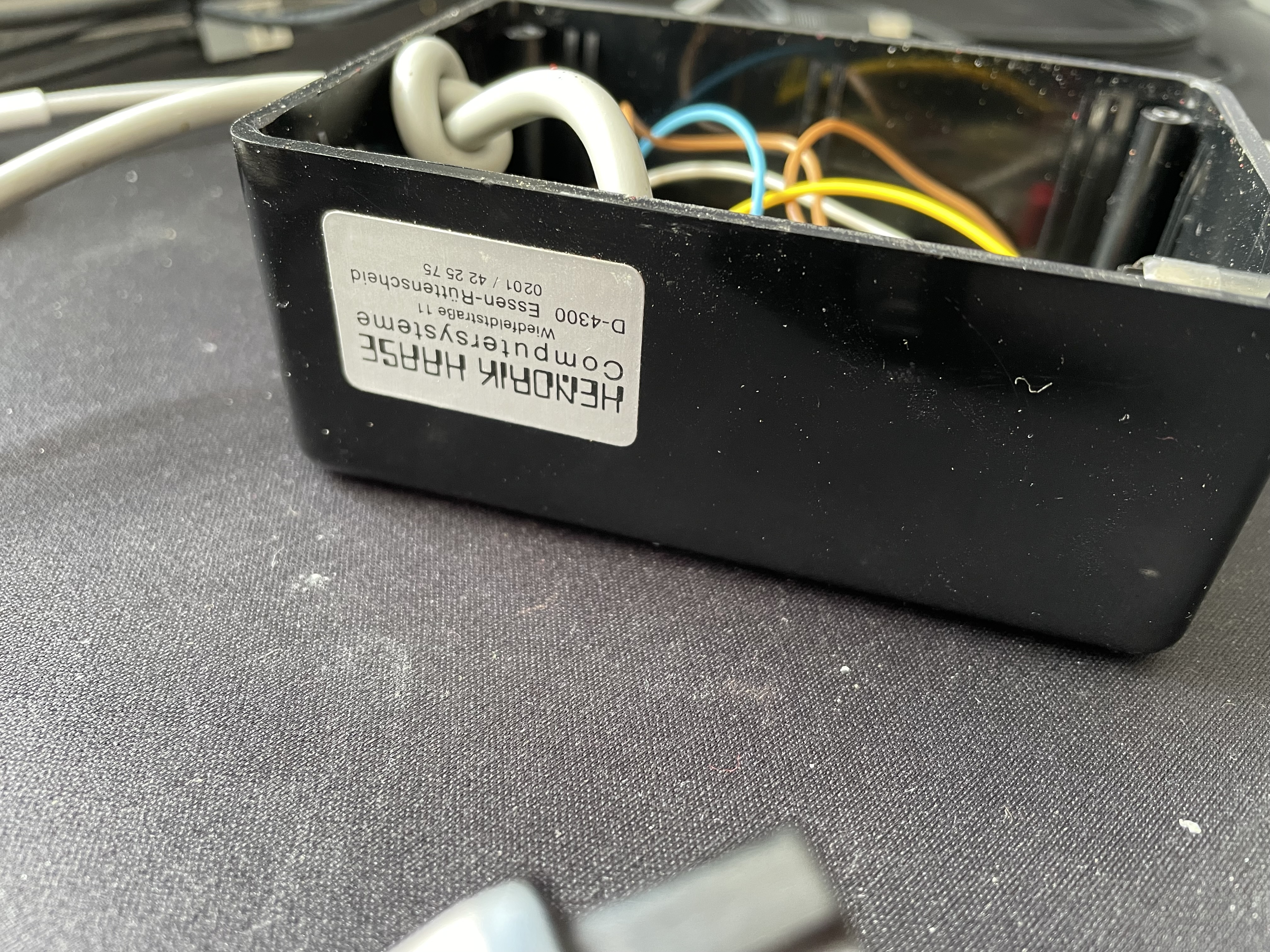

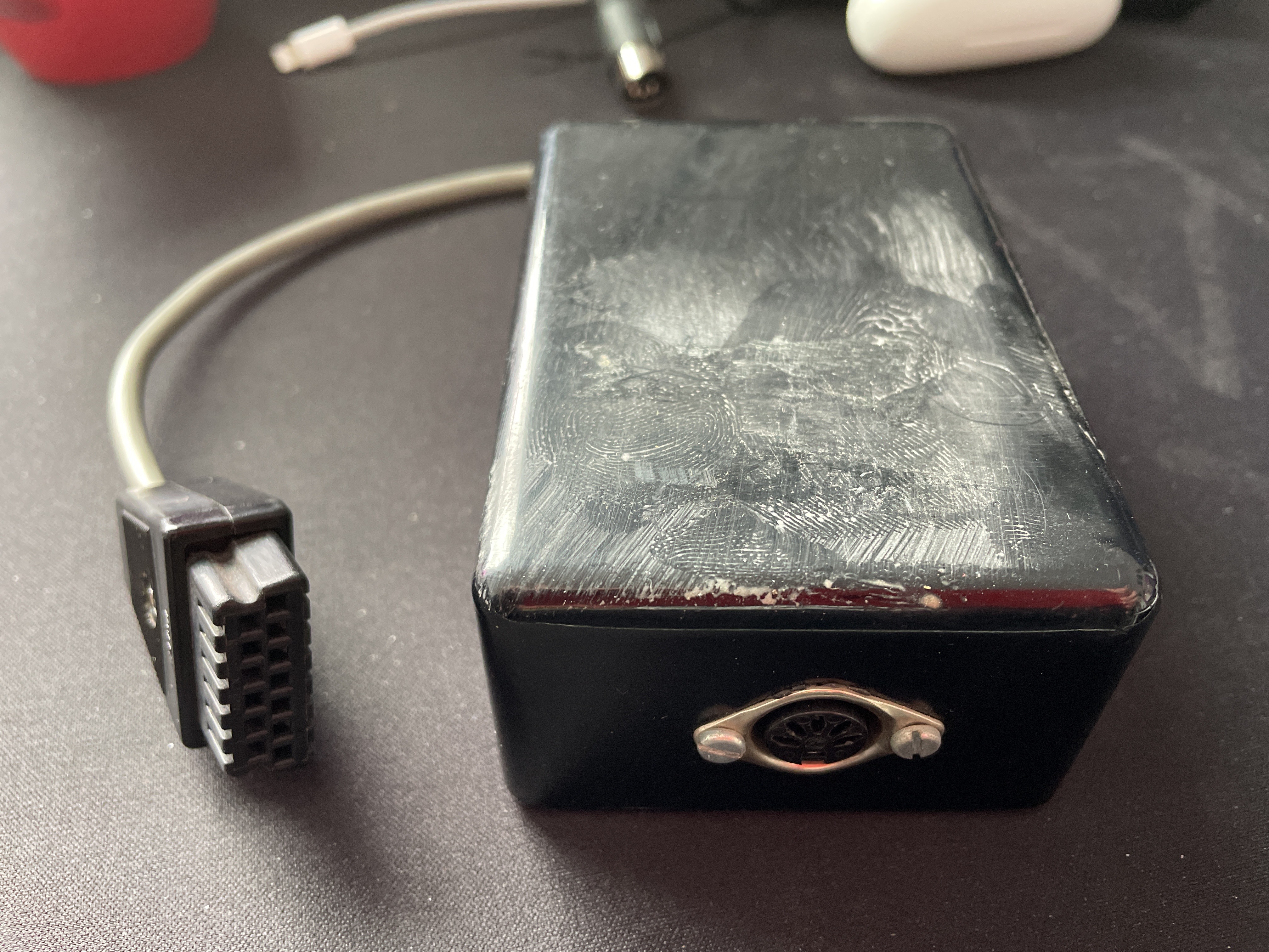

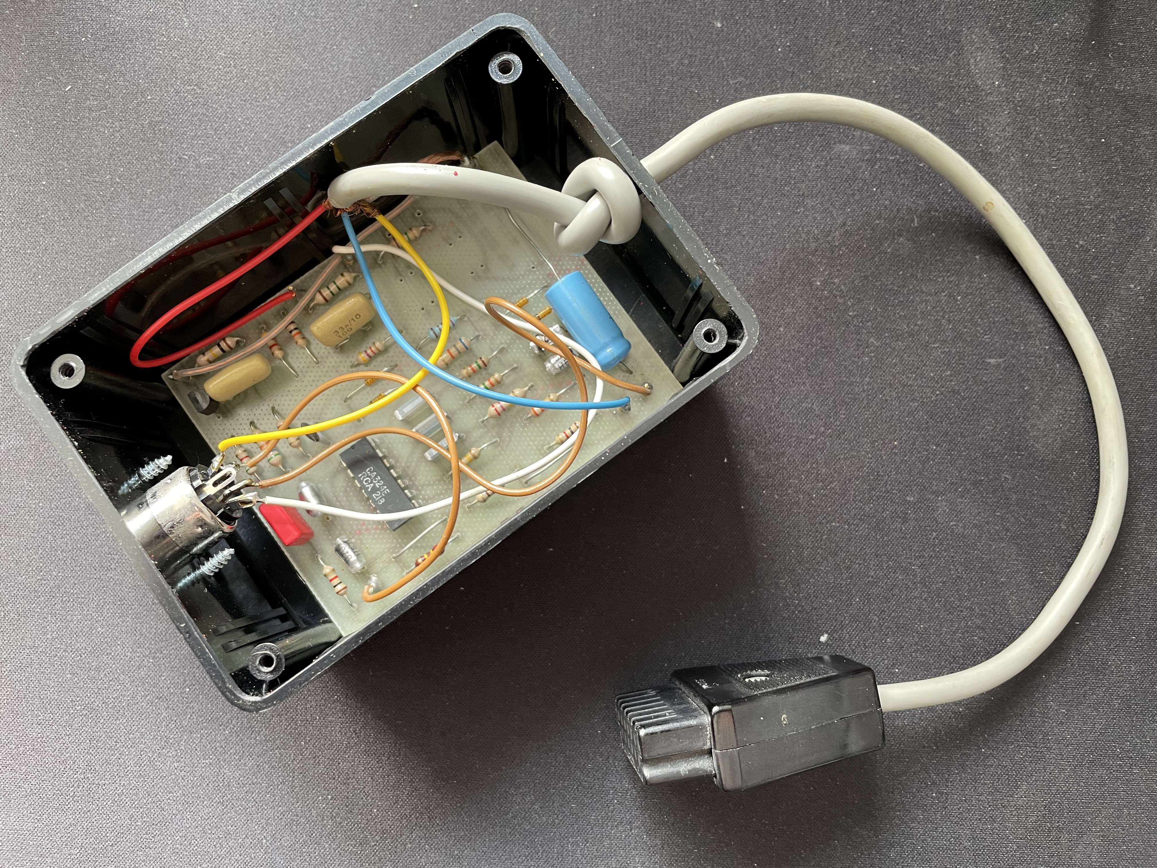

Moin moin!
Mit dem 1010-Kassettenlaufwerk (bei dem ich - natürlich - keine Kabel/Netzteil mitbekommen habe) bekam ich das Kästchen:
Ich bin ja noch recht frisch in der Atari-Welt, kann die Funktion von dem Teil nicht zuordnen - aber vielleicht hat jemand von euch eine Idee?
Frech in den Raum vermutete behaupte ich mal: es hat eigentlich nichts mit dem Kassetten-Laufwerk zu tun...
Danke :)

Da sieht nach einem Kassetten-Recorder Interface aus.
Damit konnten man mit einem normalen Audio-Kassetten-Recorder Daten speichern und laden (Datasette-Ersatz).
PS: In der DDR hatten die Kassettengeräte alle diese typische DIN5 Audio-Buchse.

Genau diese schwarze Kiste habe ich damals auch gehabt.
Das war die erste externe Hardware für meinen 600XL.
Damit kann man über die DIN-Buchse einen normalen Kassettenrekorder an den Atari anschließen und als Datenrekorder benutzen.
Die Kiste war damals deutlich günstiger als ein Atari 1010.
Leider auch unzuverlässiger, abhängig von dem angeschlossenen Kassettenrekorder und natürlich ohne Motorsteuerung.

Hi Emwee,
Dann ist das ein Stück Hardware was ich erstmal beiseite legen kann, wirklich einsetzen kann ich es nicht.
Kannst Du die Schaltung von der Platine abnehmen? Ich bin sehr daran interessiert. Ich habe schon mehrere solcher Tape- Interfaces in den Händen gehabt und teilweise auch nachgebaut. Überwiegend mit zusätzlichem Schleife88/ Turbo Ausgang.
Diesen Aufbau, der dem in der XC12 äußerlich ähnelt, habe ich noch nicht gesehen. Deshalb mein Wunsch nach der Schaltung.
Ich könnte auch den Schaltplan selbst abnehmen, wenn Du damit keine Erfahrung (und das nötige Vertrauen) hast.
Es wäre doch sehr schade, wenn das Tonbandinterface für die nächsten 20 Jahre ein Schattendasein führen muß.

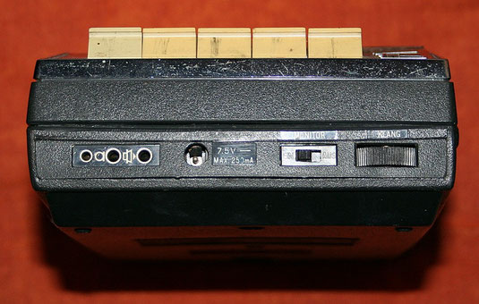

Ich sehe nur 4 Kabel an der Diodenbuchse. Wenn man bedenkt, daß diverse Kaufsoftware damals mit einer "Dualspur" (Stereo Tonkopf) daherkam und die nicht für Datentransfer benötigte Spur mit Audio-Signalen belegten, könnte ich mir vorstellen, daß alle Kontakte beschaltet sein sollten ...
Beiträge: 2274
Has thanked: 333 times
Re: Was ist das? (Kleines schwarzes Kästchen mit SIO-Stecker und DIN-Port)
"Damals" gab´s, gerade bei den kleinen tragbaren Kassettenrekordern, noch massig - um nicht zu sagen eher - Mono-Geräte, die sich um die zweite Tonspur nur indirekt geschert haben; beide Spuren wurden zusammen ausgelesen und als L+R ausgegeben. Ob die Kassette dann Mono oder Stereo bespielt war spielt(e) keine Rolle - es kam nur Mono raus. Die DIN-Buchse war dann nur mit drei Leitungen belegt: Audio in, Audio out, Masse.
Hier haben wir vier Leitungen; es könnte durchaus L-Audio-out, R-Audio-out, L-Audio-in und Masse sein - Also eine Leitnug für die Daten zum Rechner, eine Leitung für die Audio-Spur zum Rechner und eine Leitung für die Daten zum Rekorder/Tapedeck/Tonband. Also alles im grünen Bereich.
Die Motor an/aus-Steuerung des Bandgerätes via ATARI fällt bei dieser Lösung allerdings flach. Es gab zwar Bandgeräte, die über einen zusätzlichen Eingang den Motor des Garätes an- und abschalten konnten, das bedarf aber eines zusätzlichen Steckers bzw. Buchse am Gerät.

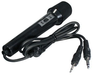

Die kleinere Buchse mit 2,5 Millimetern Durchmesser ist dazu da, um über einen im Mikrofon eingebauten Schalter den Bandlauf starten und stoppen zu können.

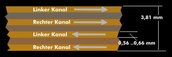

Mono Cassettenrecorder sollte man am Atari gar nicht anwenden. Ich stelle mir folgendes Szenario vor: man will das Programm einer Cassette laden, auf der auch die Audio Spur belegt ist. Man kann sich vor den Boot Errors doch gar nicht mehr retten! Ich selber habe mir den Spaß regelmäßig erlaubt: einen auf Mono einstellbaren Walkman an eine HiFi Anlage, die mit 2 einzelnen Tapedecks ausgestattet war und auf die exakte Lage der Datenspur eingestellt war, mit einem Kopfhörer Adapter beim Kopieren der Datenkassetten die Audio Spur mit Songs zu füllen!
Beiträge: 2274
Da sehe ich nur ein Problem wenn die Kassette tatsächlich mit einer Audio-Spur bespielt ist. Bei den ganzen (originalen) Tapes, die ich so hatte, war das bei keinem einzigen der Fall.

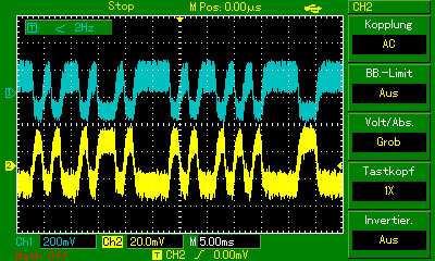

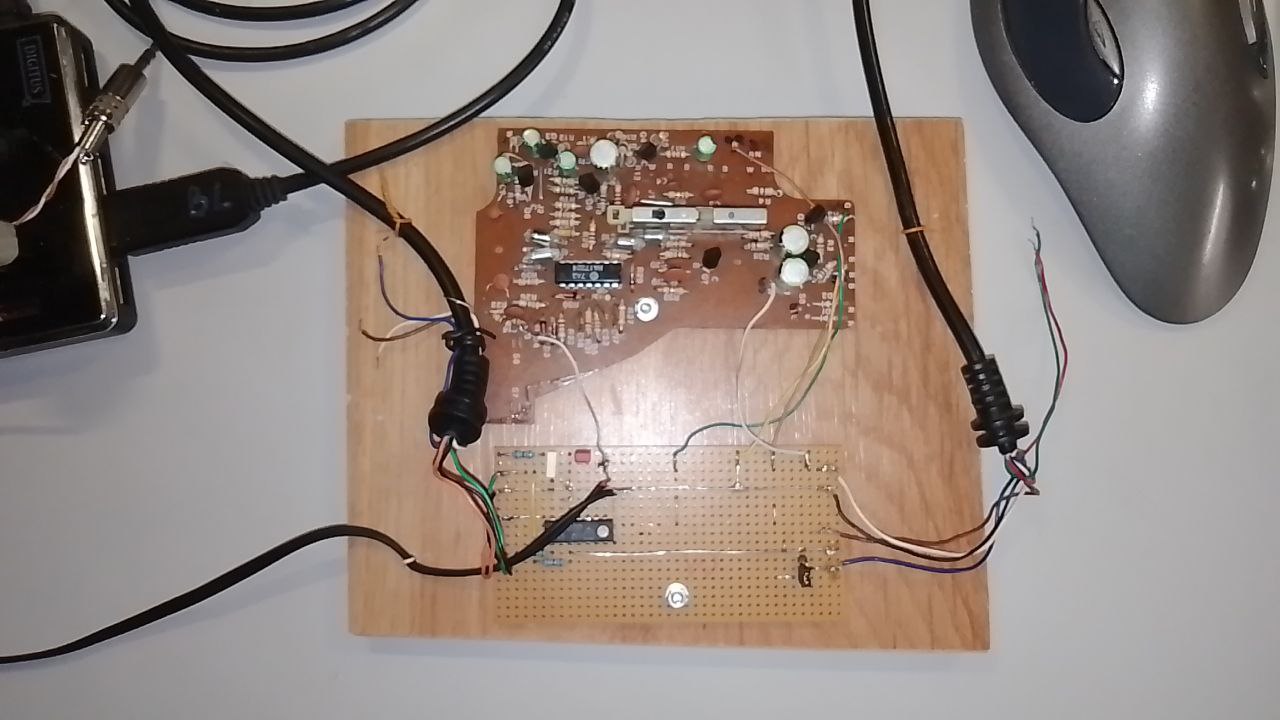

könnte ... ? Man, kann sogar. Ich hasse die Kassettentechnik im allgemeinen. Zwar habe ich mir gerade einen Rekorder gekauft, aber ich hätte es sein lassen sollen. Erstmal unbrauchbar.. Man sehe sich nur die Bandlaufwerke für PC's an, dann wird klar, wovon ich rede.
Zur Zeit beschäftige ich mich sehr viel mit dem Tape am XL. Schleife & Co sind nun mal dafür gemacht. Zum großen Leidwesen Einiger im AiB aber Alles ohne (!!) die XC12 Mechanik.
Genaugenommen kann man für Turbo sogar zwei XL/E direkt koppeln. Aber es gibt ja auch noch 600Bd
So sieht meine "Tape" Umgebung aus.
Links unten das dünne Kabel von der USB-Soundkarte
Nach Links oben Kabel zum linken XE (save)
Rechts Kabel zum 2. XE (read)
Die XC12 Platine hat den 2Draht Turboumbau nach Dr. J....
Auf der Lochraster ist li. oben die Pegelanpassung 5V/100 und weiter geht das Signal zur XC12 Platine , hier wird auch das Signal der Soundkarte eingespeist.
Am Ausgang rechts geht dann wahlweise das Trubo-Signal der XC12 oder per Jumper das direkte XE Signal über 2xNAND und das 600Bd Signal zum "lesenden" XE.

Richtig, weil es wohl kaum welche gibt :mrgreen: Aber vielleicht sollte man beide Spuren(!) bespielen, sprich zusammenschalten. Etwas mehr Redundanz ist nie von Nachteil.
OT: Aber man kann auch beim 1050 NT den Schalter auf der Sekundärseite einbauen.
Burkhard hat geschrieben:
01.07.2022 09:15
.... HiFi Anlage, die mit 2 einzelnen Tapedecks ausgestattet war und auf die exakte Lage der Datenspur eingestellt war, ...
Das würde mich mal richtig interessieren. Wie wurden die Köpfe exakt!! auf die Datenspur eingestellt? Mit welchem Meßverfahren? Da bin ich noch auf der Suche. Letztens habe ich im Netz zu diesem Thema etwas gelesen und mit einen Techniker der für (IBM??) Rechner 8-Kanal Tonköpfe bearbeitete, besprochen. Das hat mir graue Haare beschert. Da war von 3db Flanken (über die Frequenz??) zu lesen. Das würde aber den Einsatz eines Wobblers bedeuten... Oder geht es auch mit FFT beim Oszi? (Schnelle Fourier-Transformation) Ich habe keine Ahnung.
Du sprachst von exakte Einstellung der Datenspur.

Weil die Elektronik (ich habe so eine Platine) am Datenausgang wilde Spikes verursacht, wenn kein Tonsignal von Cassette die Elektronik (den Frequenzkomperator) in einen stabilen Zustand bringt.
Abgesehen will ich seit langem einen ähnlichen Testaufbau machen wie Du (Signaleinspeisung nicht von einer Mechanik sondern von einem Tongenerator) um zu prüfen, in wie weit der verbauten RC-Filter tatsächlich zur Mittenfrequenz der Mark und Space Töne passen und diese gegebenenfalls anzupassen. Ferner muß der Komperator in einen stabilen Zustand gebracht werden, wenn kein Signal kommt, damit eine Datasette auf PAUSE nicht den Datenverkehr mit z.B. einer 1050 stören kann.

genau daß ist der Punkt. Die Entwickler haben schon gewußt, daß ihre Schaltung sehr empfindlich ist/ bis zum Schwingen neigt. Ich habe noch kein Mittel dagegen gefunden. Ich bin auch kein Entwickler und habe von Güterwagen mehr Ahnung, als von OPV's ... leider.

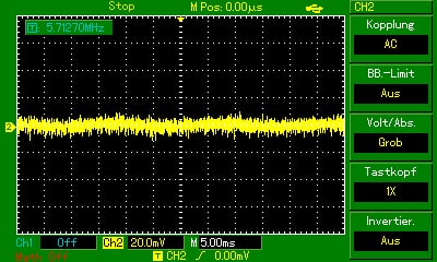

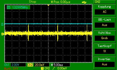

Ich habe über den IC in der XC12 ein 10nF gelegt, direkt von +5V nach Masse (Pin zu Pin);
versucht habe ich R23 von 1M auf 200K zu verringern, kein Erfolg.
Stutzig geworden bin ich, als ich die Verbindung R22/C14 auf Masse gezogen habe.
R22*C14 auf Masse<br />IC PIN 1+ 7
R22*C14 auf Masse
IC PIN 1+ 7
R22*C14 auf Masse <br />IC PIN 8
R22*C14 auf Masse
IC PIN 8

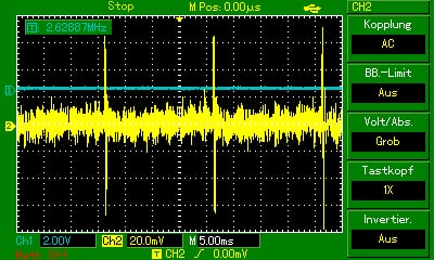

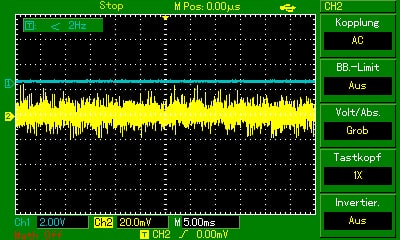

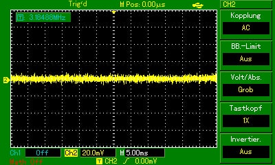

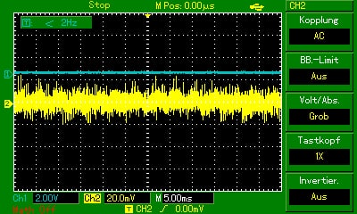

Dann habe ich mir die Versorgungsspannung der XC12 angesehen. (Hatte mal was gelesen/ evtl. von Jürgen) Grauenhaft, obwohl ich ein analoges NT dran habe. So ein Riesenklopper mit Kühlung, glaube von den 600XL.
+5V am IC
+5V am IC
Etwas besser wurde es mit einem 1000µ Elko. Der hat zwar seine ~1000µ ist aber auch aus meiner Kindheit, also keine Lösung.
R22*C14 auf Masse<br />1000µF Elko am Platinen Eingang<br />von +5V an Masse <br />IC PIN 1+ 7
R22*C14 auf Masse
von +5V an Masse
IC PIN 1+ 7
R22*C14 auf Masse<br />1000µF Elko am Platinen Eingang<br />von +5V an Masse<br />IC PIN 8
R22*C14 auf Masse
von +5V an Masse
IC PIN 8
Natürlich hat es was gebracht, von 150mV auf 20mV Störspannung. Nur noch rund 1/10 Mist auf der Leitung, aber wir sind noch im analogen Bereich. Gerade wenn der Turbo Umbau den Tonkanal der XC12 mißbraucht.
Gelöst habe ich für mich die Sache (auf dem OP-Tisch) so, daß ich einen genügen langen Vorton benutze, während ich RESET drücken kann/ von Freezer den XE swappen kann.

bezüglich des Bildes mit den Spuren auf dem Band: Das der rechte Kanal einmal innen und einmal außen ist (links umgekehrt) scheint mir nicht richtig.
Ein Stereo-Tonkopf ist wie folgt aufgebaut
NIX
NIX
KANAL1
KANAL2
Wenn ich eine Cassette einlege und die auf Kanal 1 bespiele und drehe die dann um und bespiele die wieder auf Kanal 1, dann ist das jeweils die innere Spur.
Beim Abspielen kommt dann immer aus dem gleichen Kanal was raus.
Wäre eine MC aber so wie in dem Bild oben, wären in einer von beiden Abspielrichtungen Rechts und Links vertauscht.

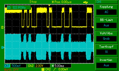

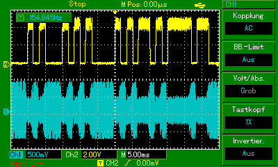

Ich habe mir noch mal die Ausgänge der OPV's U1A & U1B angesehen. Es ist in der Tat so, daß die Information im "analogen Teil" des Signals liegt. Warum allerdings der Gleichspannugsanteil so unterschied ist weiß ich nicht. Keinen Schimmer
Diese zwei Bilder zeigen die Signale an R36/ R29. Zum Erbrechen, aber der Informationsinhalt ist da.
und dies ist das Signal zum XL (gelb) = und blau das Signal am Eingang von U1D. Einmal Mark und einmal Space.

Beiträge: 2274
Erhard hat geschrieben:
01.07.2022 20:44
Stimmt; Du hast Recht - daraufhin hatte ich das Bild dummerweise nicht überprüft. Ich habe nur darauf geachtet dass auf dem Band vier separate Spuren dargestellt sind... Man sollte echt alles noch mal in Frage stellen... :mrgreen:
Hab´s der Seite mitgeteilt.

R18-C47 könnte dafür sein, Störungen auf der Versorungsleitung für die erste Verstärkerstufe zu minimieren.
Das ist eine typ. Entkopplung von Vorverstärkerstufen/ sehr empfindlichen Verstärkerstufen.
Aber ein Elko ist nach meinem Kenntnisstand nicht so gut gegen HF-Störungen.
Das ist richtig. Bei "guten"!! Netzteilen für Funkgeräte (13,8/20A und mehr) werden gerne drei Kondensatoren (parallel) genutzt. Ein Elko, einer im nF Bereich und einer pf Bereich. Das alles damit die 100W HF nicht über das NT fremdgehen.
ABER HF-Störungen waren damals noch keine Thema, DSL/ WLan/ DECT/ dLAN/ Schaltnetzteile waren noch nicht erfunden.
R21-C8: wozu? Was bewirkt das?
Genauer R21+R20 C8
R21+R20 bilden eine gleichspannungsmäßige Gegenkopplung/ Stromgegenkopplung. Sehr schön hier beschrieben. Nachteil; auch das Nutzsignal wird dadurch beeinflußt. Damit das Nutzsignal nicht zu sehr "bedämfpt" wird, ist Remitter aufgeteilt und das Nutzsignal "sieht" R21 nicht
