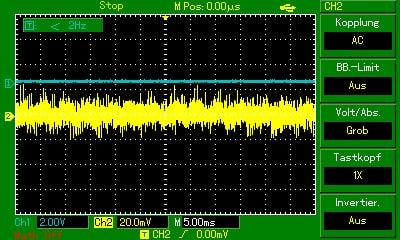

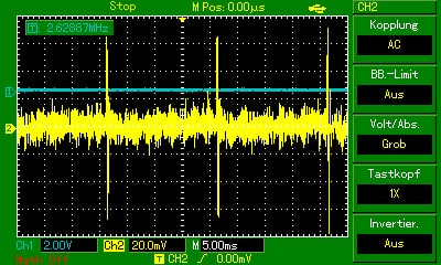

Stutzig geworden bin ich, als ich die Verbindung R22/C14 auf Masse gezogen habe.
- R22*C14 auf Masse
IC PIN 1+ 7 - 1.jpg (35.13 KiB) 26823 mal betrachtet
- R22*C14 auf Masse
IC PIN 8 - 2.jpg (37.39 KiB) 26823 mal betrachtet

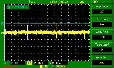

Dann habe ich mir die Versorgungsspannung der XC12 angesehen. (Hatte mal was gelesen/ evtl. von Jürgen) Grauenhaft, obwohl ich ein analoges NT dran habe. So ein Riesenklopper mit Kühlung, glaube von den 600XL.
- +5V am IC
- 3.jpg (36.46 KiB) 26823 mal betrachtet

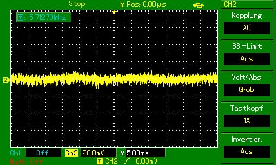

Etwas besser wurde es mit einem 1000µ Elko. Der hat zwar seine ~1000µ ist aber auch aus meiner Kindheit, also keine Lösung.
- R22*C14 auf Masse
1000µF Elko am Platinen Eingang
von +5V an Masse
IC PIN 1+ 7 - 4.jpg (33.66 KiB) 26823 mal betrachtet

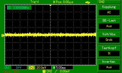

- R22*C14 auf Masse
von +5V an Masse
IC PIN 8 - 5.jpg (33.88 KiB) 26823 mal betrachtet
Natürlich hat es was gebracht, von 150mV auf 20mV Störspannung. Nur noch rund 1/10 Mist auf der Leitung, aber wir sind noch im analogen Bereich. Gerade wenn der Turbo Umbau den Tonkanal der XC12 mißbraucht.
Gelöst habe ich für mich die Sache (auf dem OP-Tisch) so, daß ich einen genügen langen Vorton benutze, während ich RESET drücken kann/ von Freezer den XE swappen kann.
