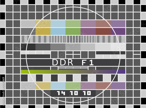

Also wir, als Kinder kannten immer nur dieses Testbild...

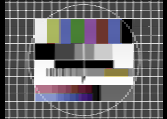

Das Testbild (FuBK-Testbild.xex) jetzt noch in scharf und mit einem weißen Rand außen und man könnte es wirklich so benutzen
