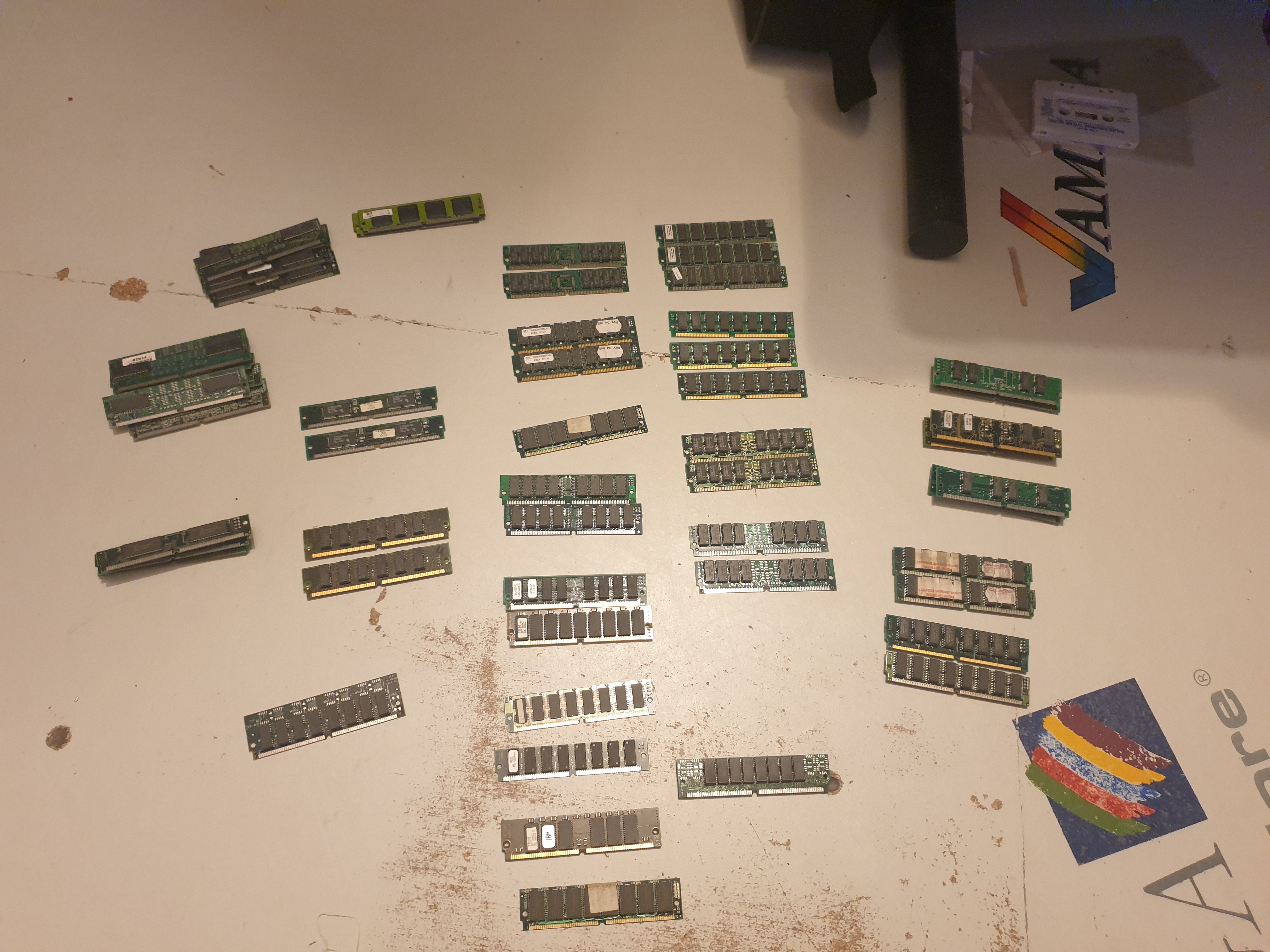

Re: SIMM-RAM für 486er
Ich fürchte, ich hab da nix ähnliches dabei...
Hab mal ein Foto angehängt.

ich sehe da einige Module mit 9 RAM-Chips, besonders die beiden, bei denen der mittlere RAM-Chip größer ist als die anderen, das dürften ECC-RAMs sein.
Ich kann nur nicht erkennen, für welchen Anschluß ( Slot: SIMM, SD-RAM, usw) die bestimmt sind.

vor dem Versand würde ich mindestens die Zahl der Kontakte prüfen sowie das Maß, wo die Kerbe sitzt.
