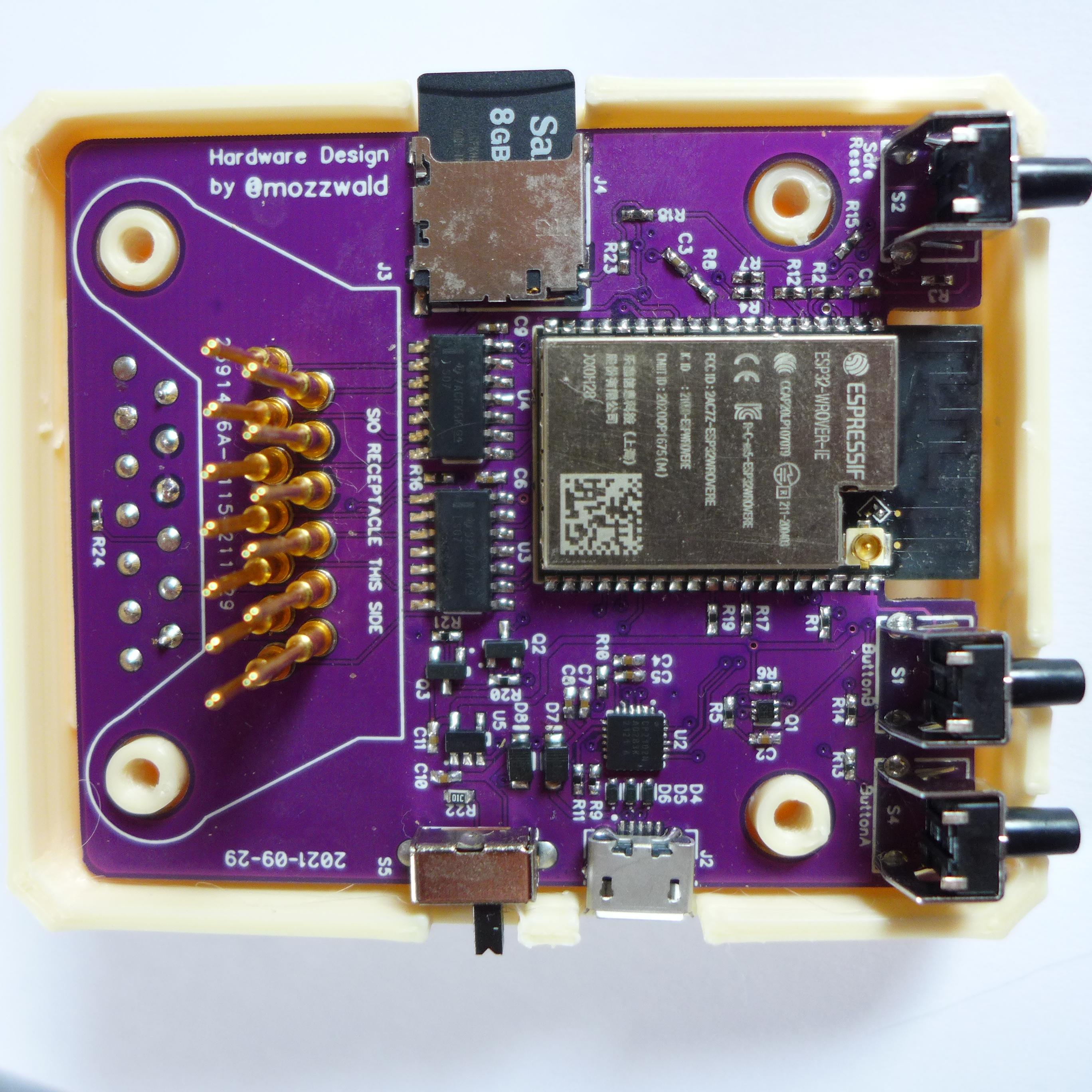

Kann jemand mit diesem Bild etwas anfangen?
Ist dort alles richtig verlötet?
Beiträge: 4587
Has thanked: 1192 times
Been thanked: 1980 times
Re: Fujinet Signalqualität
Andars hat geschrieben:
05.04.2022 10:31
Da hast Du leider die falsche/fehlerhafte Version :(.
Der kleine SMD-Widerstand ist zum Pigtail-Anschluß der externen Antenne verlötet (anstatt zur interne PCB-Antenne).
Entweder eine kleine externe Antenne besorgen oder den Widerstand umlöten.

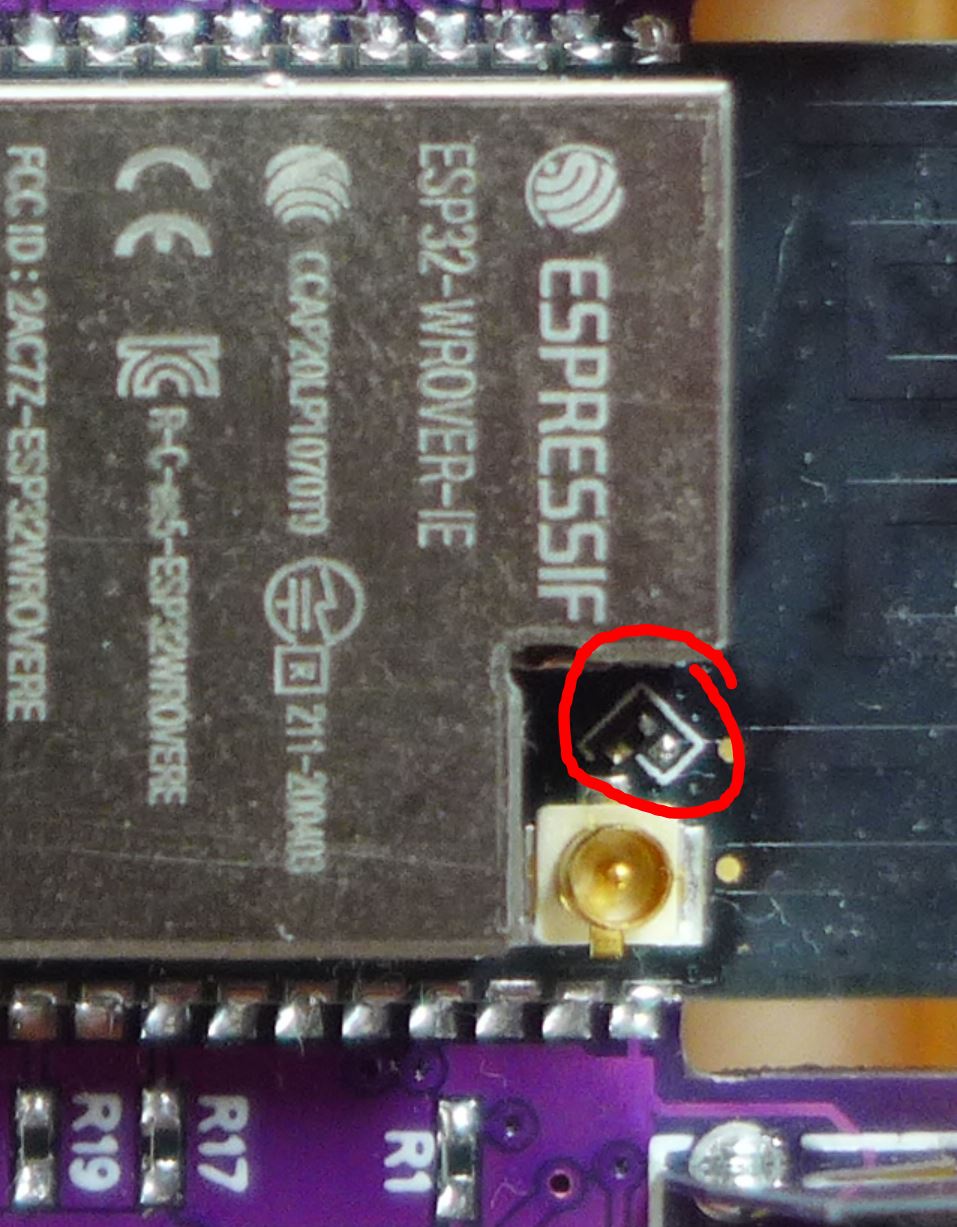

Entscheidend ist der R auf dem Espressif-PCB (NICHT der auf der Hautplatine!).
Möglicherweise ist der bei Dir nicht so bezeichnet, aber anhand des folgenden Ausschnitts siehts Du, was ich meine:
Da gibts nur zwei Möglichkeiten:
1. Widerstand "von Mitte nach Rechts" zur PCB-Antenne, oder
2. Widerstand "von Mitte nach Links" zum externen Antennenanschluss (so wie es bei Dir zur Zeit ist)

Alles Klar, jetzt habe ich das verstanden. Der Widerstand ist ja so winzig, den hatte ich erst gar nicht gesehen.
