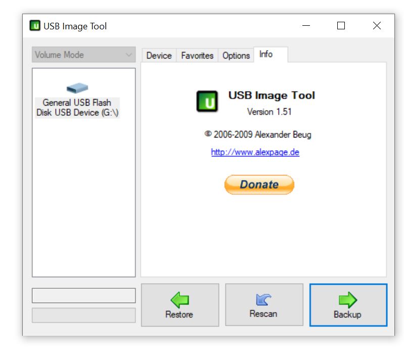

Blöde Frage:
Könntest Du nicht die CF per USB Cardreader / Adapter an Deinen PC hängen und
z.B. mit "UIT" (USB Image Tool) einfach davon ein Raw-Image Backup ziehen?
USB Image Tool.JPG (50.28 KiB) 6989 mal betrachtet

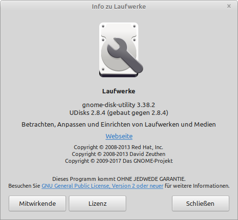

MichaG hat geschrieben:
03.04.2022 15:02
Da ich mir aber schon eine schöne Ordner-Struktur erstellt und mit diversen Programmen, Tools und Action- Quellcode gefüllt habe möchte ich gerne ein Backup ziehen (was man ja sowieso immer mal tun sollte), ...
Das ist einfach gemacht mit:
Bildschirmfoto vom 2022-04-04 07-48-05.png (39.41 KiB) 6975 mal betrachtet
Damit erzeuge ich Images (xxx.img) u. a. von den CF-Karten auf meinem IDE+, eingesteckt im Kartenleser. Die lassen sich z. B. direkt in Altirra verwenden. Kann man auch als Backup aufbewahren oder zurückspielen. Mit dem Tool kann man quasi jedes Laufwerk als IMG-File ablegen.
Damit kann ich im Vergleich testen, ob sich Software im Original anders verhält als im Emulator.
