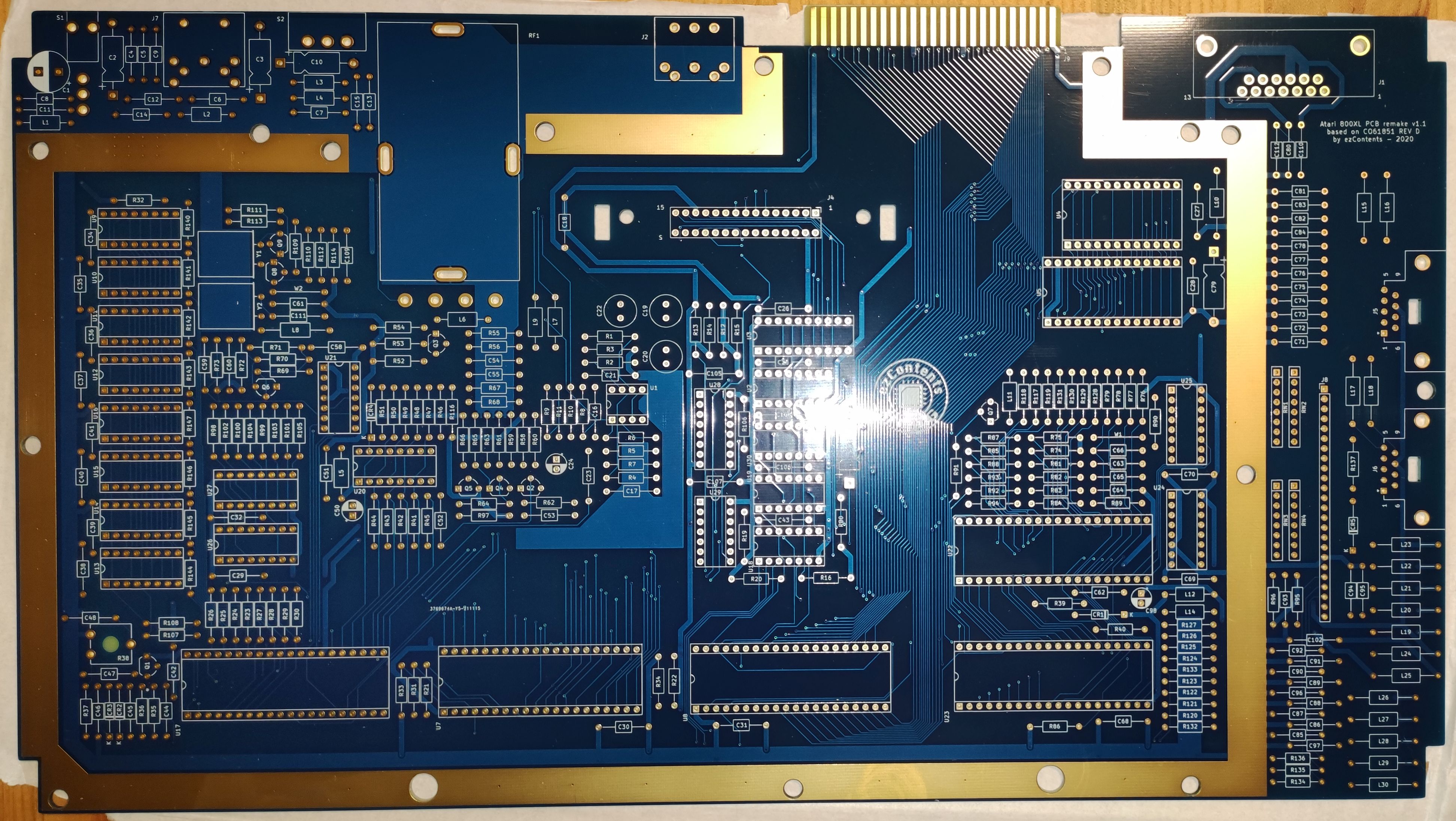

Soeben sind meine 800XL Grundplatinen aus China eingetroffen. es handelt sich dabei nicht um ein erweitertes oder minimierte Design wie beim 567NUC, 1088XEL oder 1088XLD sondern um ein originalgetreues Remake eines XL Boards ( CO61851 REV D ).
Jetzt kommt natürlich die Frage: Welchen Mehrwert soll das bringen.
Antwort: Gar keinen ...ABER:

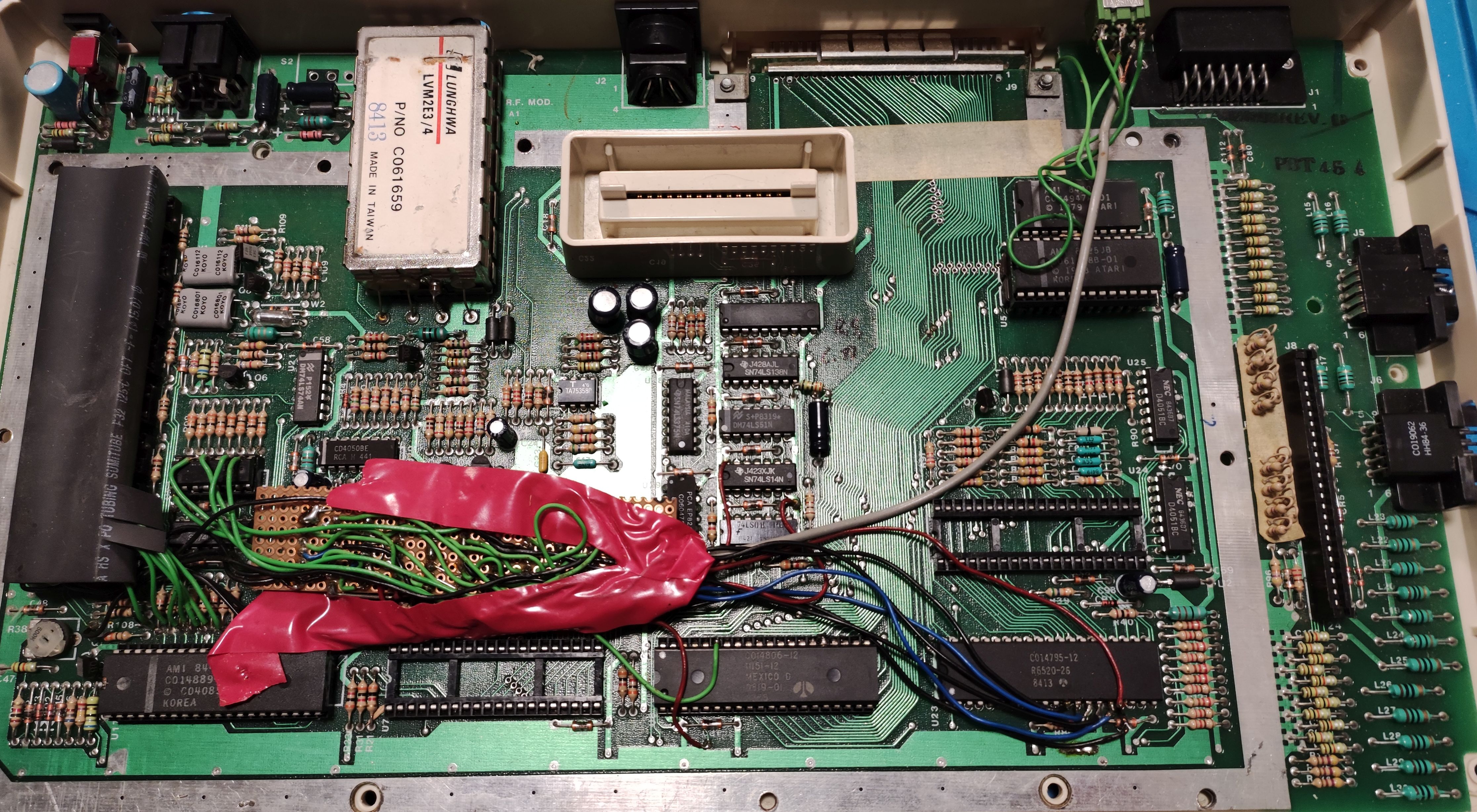

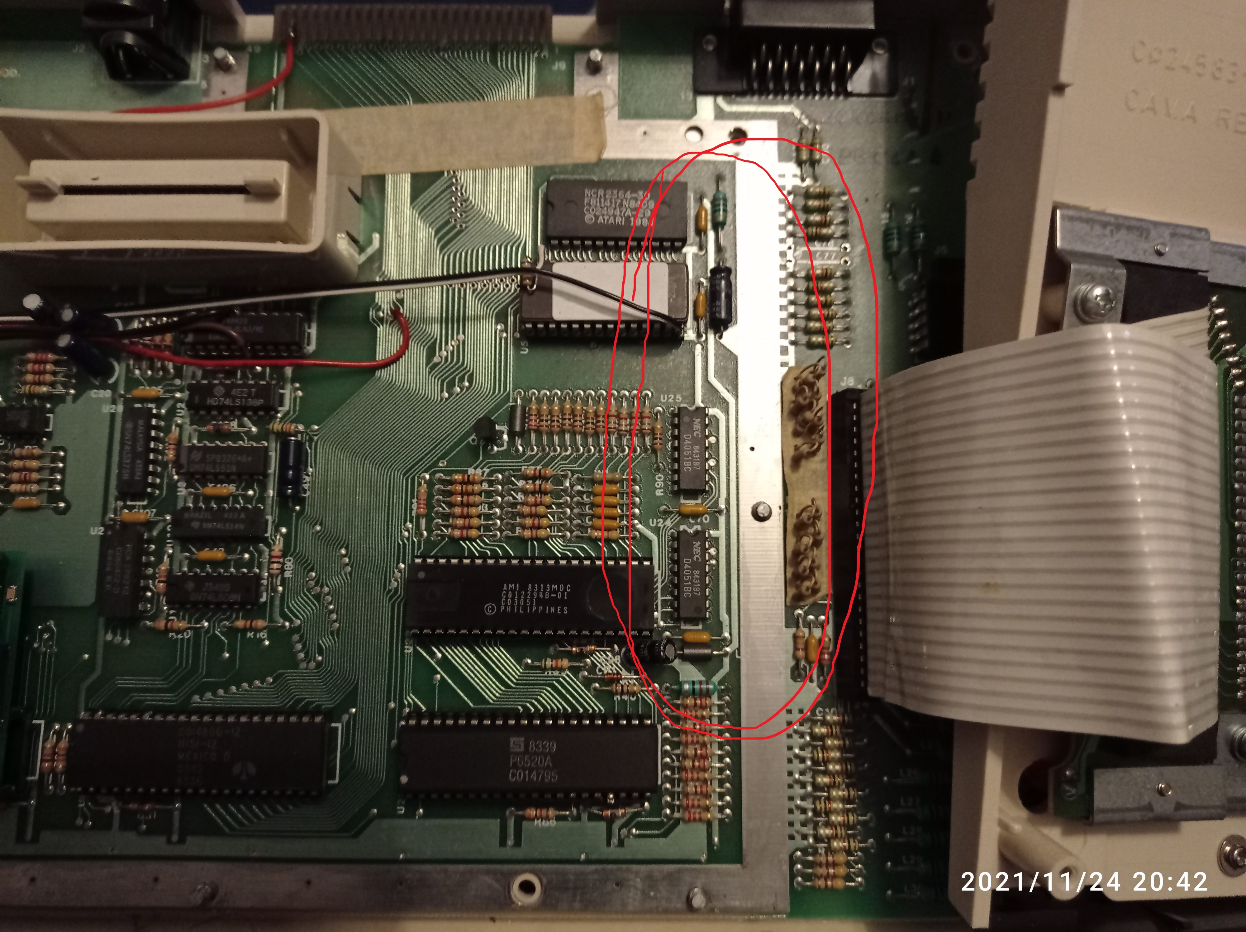

Ich habe einen ziemlich verbastelten 800 XL erstanden. So richtig schön Oldschool erweitert mit Huckepack DRAM und Lochrasterplatine und duzenden von einzelnen Drähten Kreuz und Quer verlegt und auf zum Teil hochgeboene IC-Pins verlötet. Ich denke ihr wisst von was ich rede ;-)
Ein sauberer Rückbau dieser Erweiterungen ist kaum möglich, aber der Rechner funktioniert. Nun hätte ich aber gerne wieder einen Rechner im Originalzustand und da dieser in ein Plexiglasgehäuse kommt auch ein möglichst schönes Board.
Und genau jetzt kommt das oben beschriebene Remake ins Spiel. Ein schönes sauberes neues Board, welches ich komplett mit neuen Bauteilen bestücken kann und nur die Custom-ICs aus dem zerbastelten Spender XL nutzen werde.
... mal ganz davon abgesehen von dem Spaß, einen kompletten Computer selbst zusammen zu löten :-)
Da die für Herstellung der Platine benötigten Gerber-Files frei zugänglich sind, kann sich jeder selbst diese schönen XL-Boards machen lassen.
Mehr Infos zu meinem "kleinen" Bastelprojekt hier in Kürze....
... ist echt schön geworde, in Blau mit vergoldeten Kontakten :mrgreen:

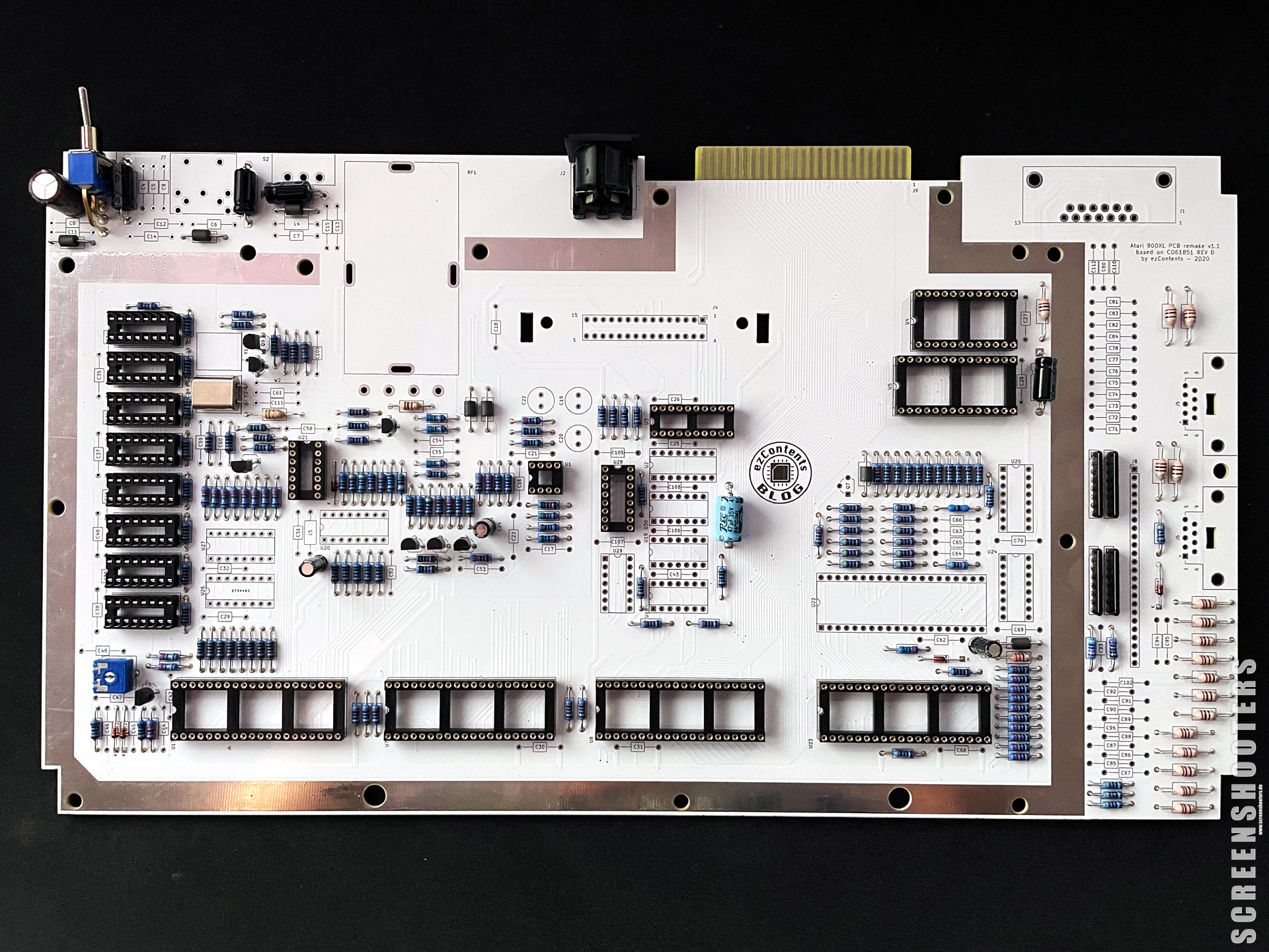

Zusätzlich noch Grafiken des Motherboards, der Leiterbahnen und der Bauteillage auf dem Board. Auch der von Marek genutzte überarbeitete Schaltplan ist angefügt.
Alles zusammengefasst in einer ZIP-Datei, die ich diesem Artikel anhefte.

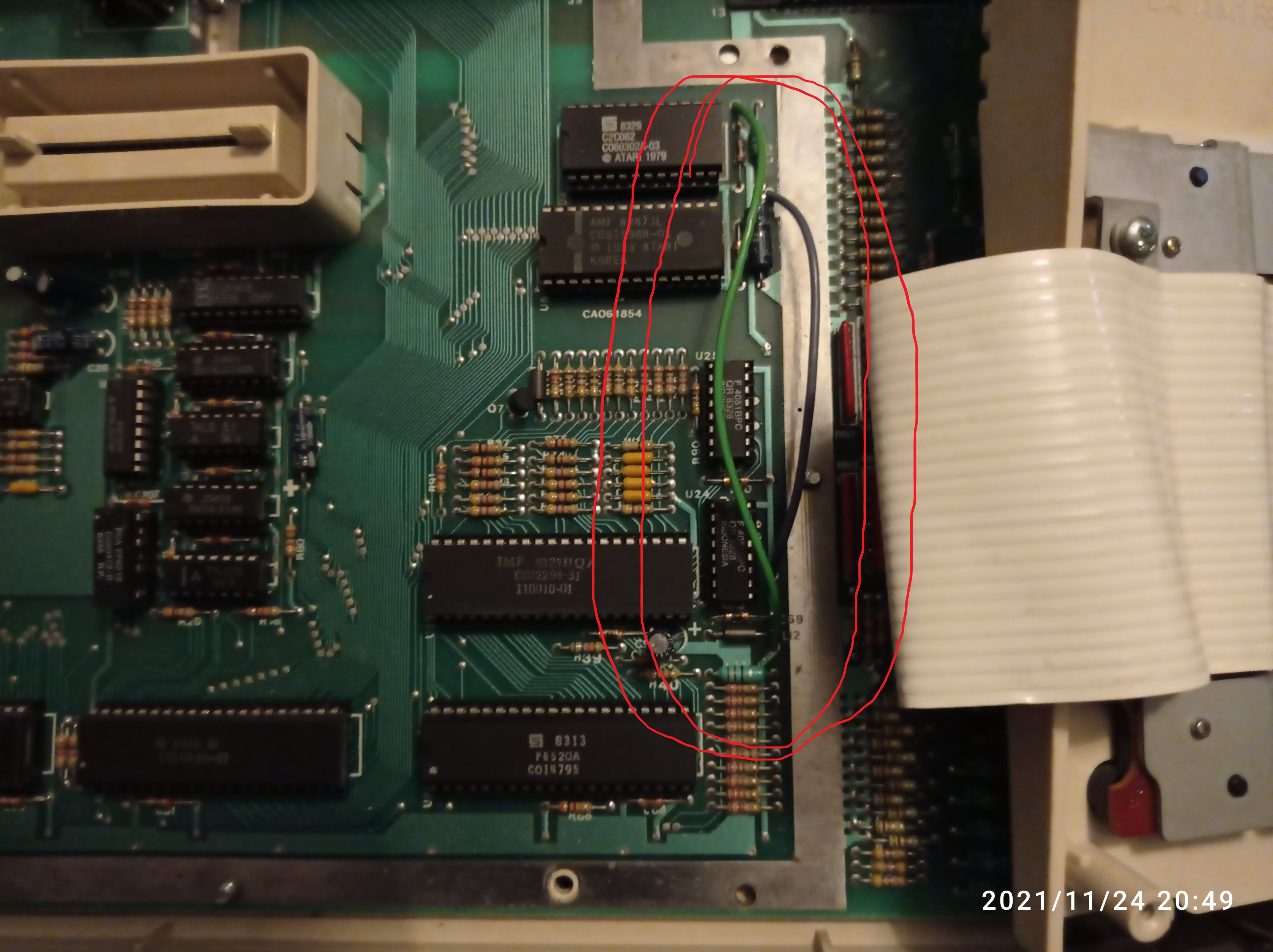

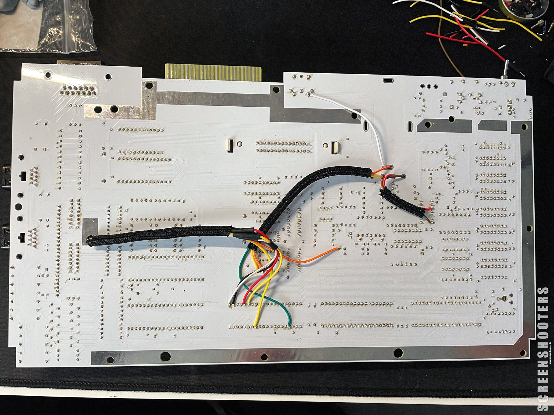

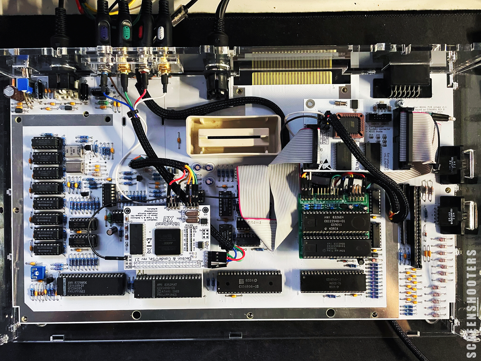

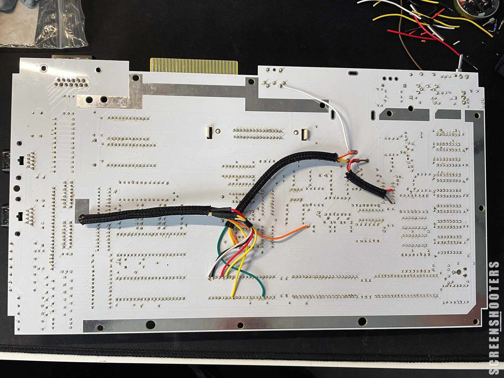

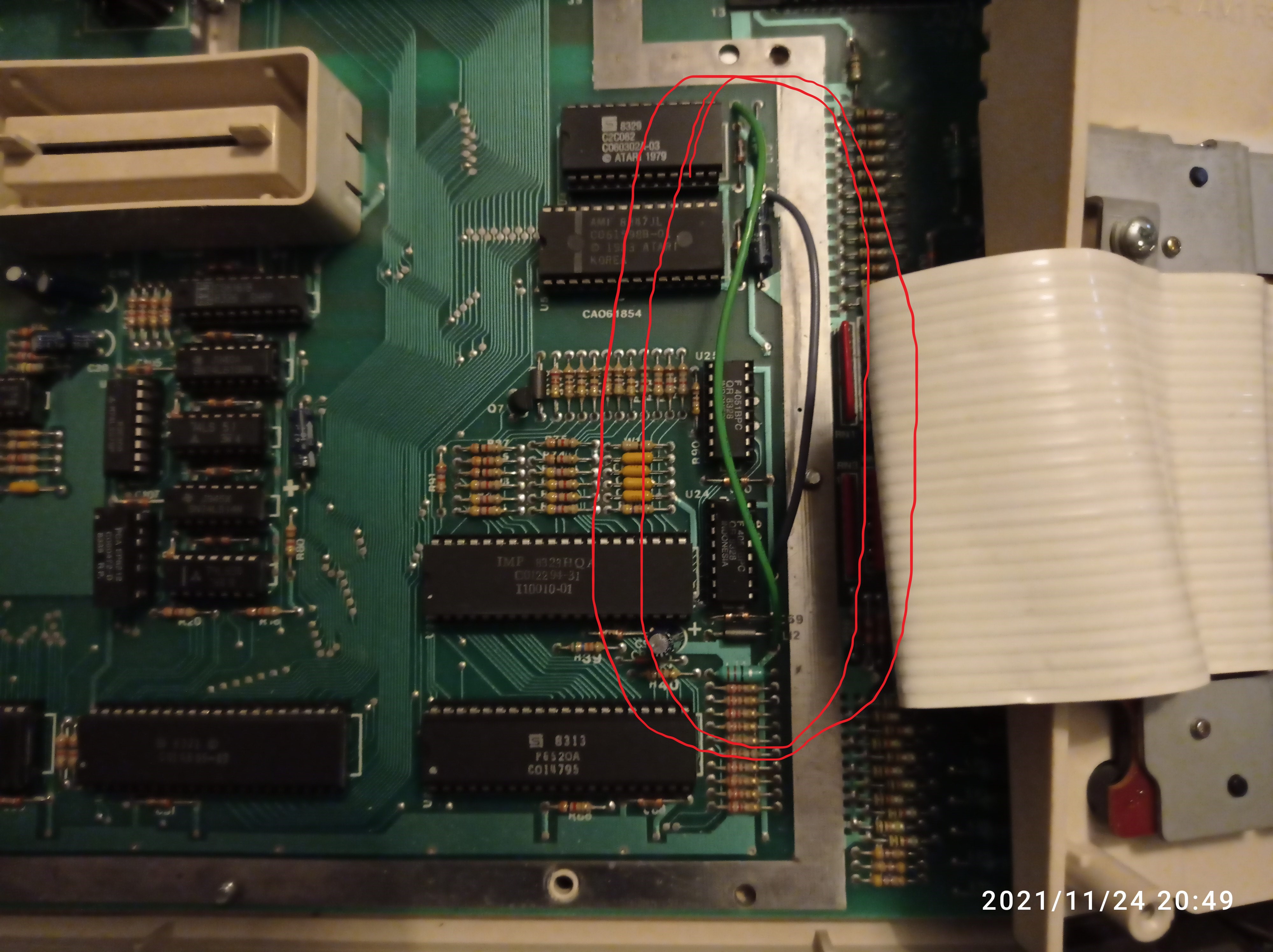

ich habe schlechte Augen und noch viel schlechtere Hardware-Kenntnisse, erinnere mich aber, dass ich a) 800XL-Boards mit zwei von der Fabrik installierten Drähten und b) 800XL-Boards ohne diese Drähte besitze. Man hatte bei den Boards mit Drähten schlicht und ergreifend ein oder zwei Leitungen vergessen. Habe dazu mal zwei Bilder angehängt (die Leitungen gehen ganz rechts von den großen Chips Richtung OS und Basic). Auf der blauen Platine kann ich nicht wirklich erkennen, ob diese Leitungen dort vorhanden sind oder ob sie da auch fehlen... ich hoffe jedoch nicht, denn es wäre blöde, wenn ich da die zwei Drähte selber drauflöten müsste...
ohne Drähte
ohne Drähte
mit Drähten
mit Drähten

... also da das Board nicht von mir entworfen wurde und ich es auch noch nicht bestückt habe kann ich nur mutmaßen:
Es handelt sich bei der Vorlage für das Board um die Revision D des CO61851 Modells. Das war nach meinen Nachforschungen das letzte Design vor den Freddy Modellen. Ein großer erkennbarer Unterschied kann man auch an den am rechten Rand verbauten Widerstands Arrays anstatt der einzelnen aufrecht stehenden Widerständen erkennen. Der Ersteller des Remakes hat ja in seinem Blogbeitrag den Aufbau beschrieben. Dort gab es zwar zwei oder drei kleine Designfehler, diese sind aber wohl in dieser Auflage korrigiert. In seinem Blog tauchen weder im Text noch auf den Bildern die von Dir gezeigten Leitungen auf.
Ich gehe also davon aus, dass da nichts mehr mit Drähten nachgezogen werden muss. Aber das ist erst mal nur meine Einschätzung. Genaueres kann ich erst sagen, sobald mein Board bestückt und getestet ist.
Wichtig ist aber, dass sich Marek beim Design an den original Schaltplänen orientiert hat. Somit hat man auch kein Chroma-Signal am Videoausgang generell auch die verbesserungswürdige Video-Signal Schaltung. Aber da hat man ja jetzt die Möglichkeit die diversen Video Mods direkt zu bestücken. Ich überlege noch ob ich sogar den Videoteil unbestückt lasse und direkt ein UAV integriere. Den RF-Modulator lasse ich auf jeden Fall weg.

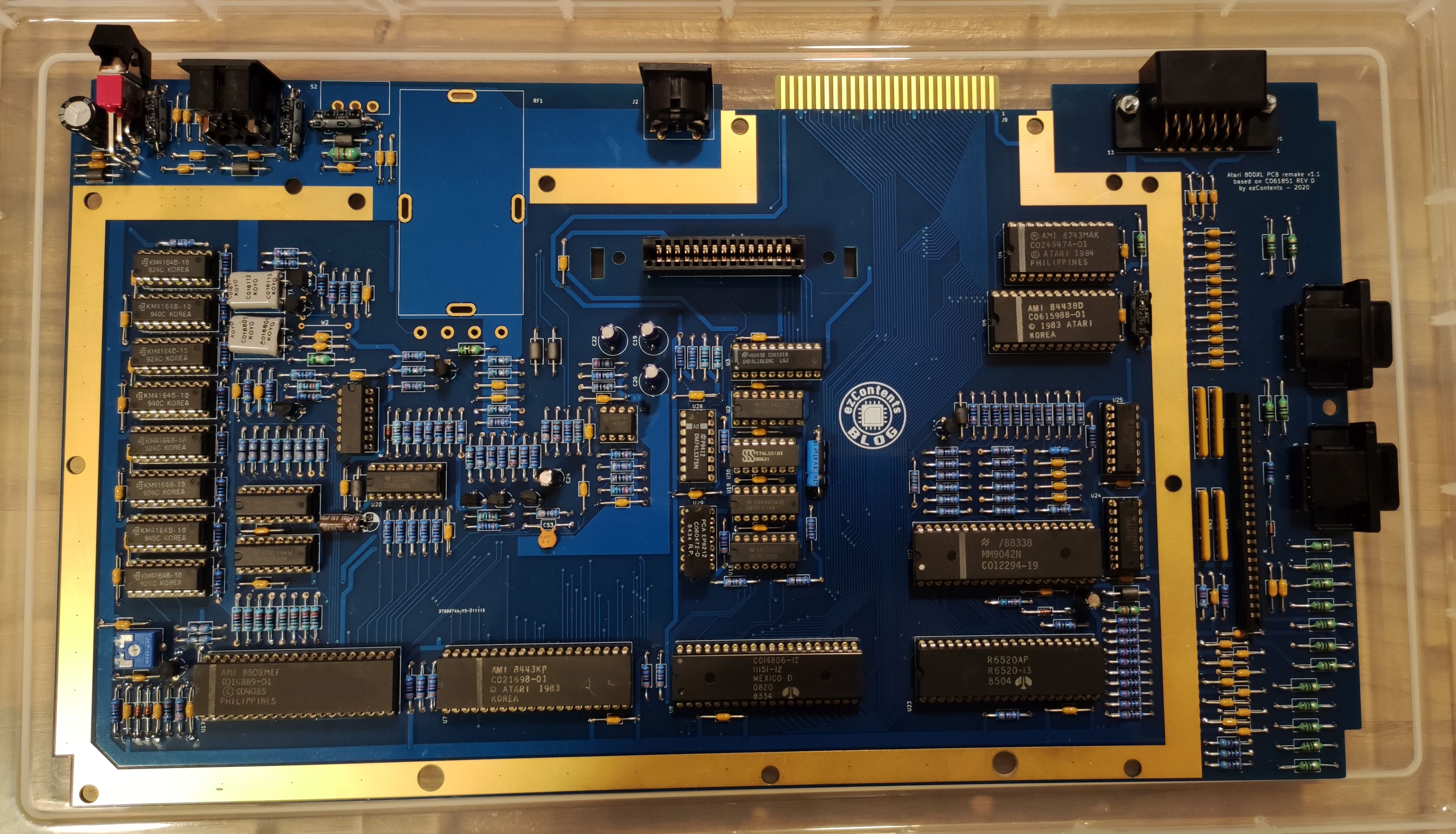

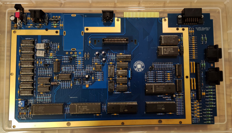

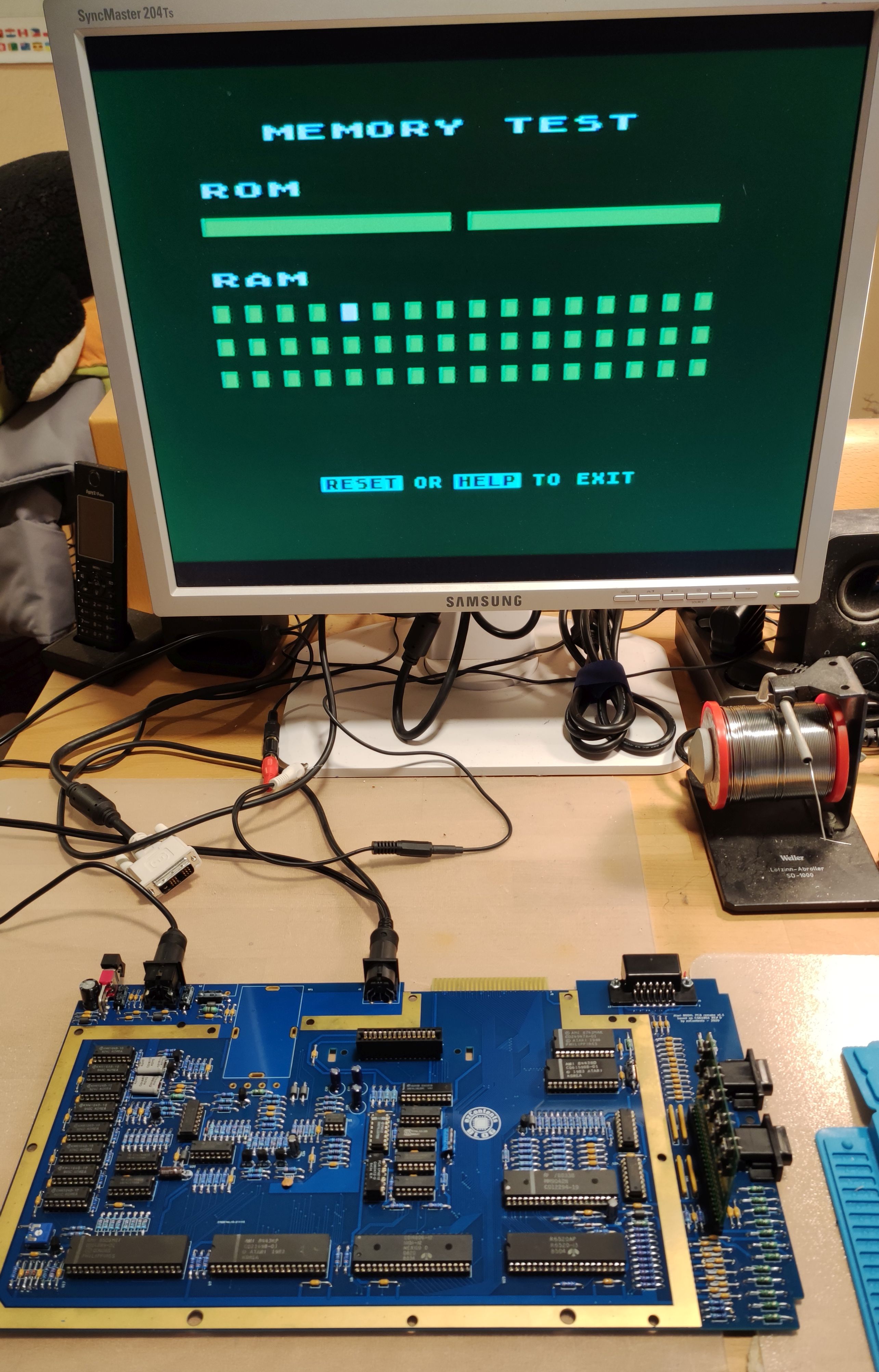

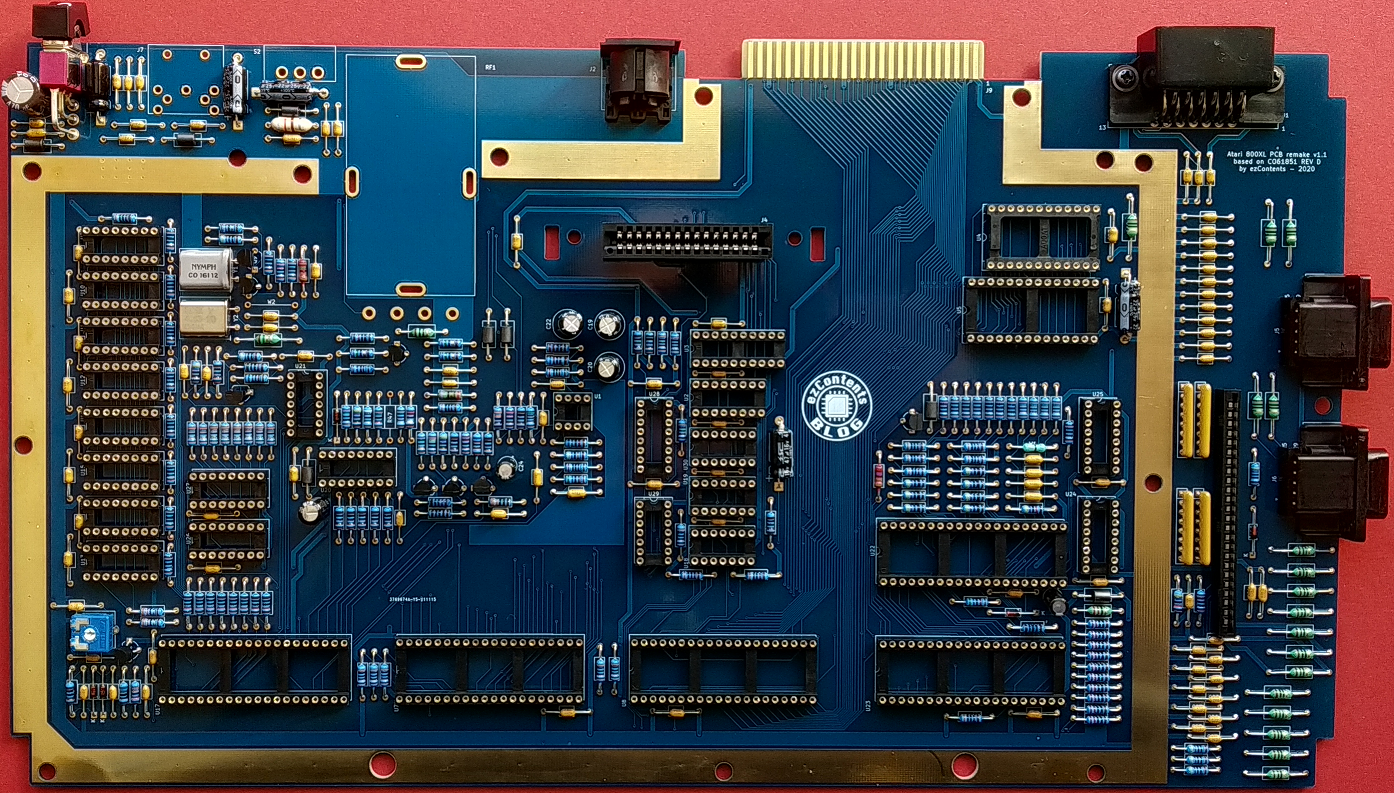

Erstes Board bestückt: Funktioniert auf Anhieb :mrgreen:
Damit hatte ich ehrlich gesagt nicht gerechnet. Nach dem Auflöten von rund 350 Bauteilen hatte ich nach dem ersten Einschalten bereits volle Funktion!
Bin echt zufrieden. Jetzt habe ich einen komplett runderneuerten 800XL. Alles neu, mit Ausnahme der Custom Chips. Selbst sämtliche Buchsen und Schalter sind Neuware.
Da es sich ja um ein Original-Layout handelt, hat es auch noch eine verbesserungswürdige Videosektion und kein Chroma Signal für das S-Video Signal. Das wird als nächstes korrigiert.
Zunächst durch die üblichen Korrekturen und wenn ich dann noch nicht zufrieden bin durch ein UAV Modul. Danach kommt als Erweiterungen nur noch eine aktuelle SRAM 512 KB rein, der Pokey wird durch ein PokeyMax ersetzt und dann kommt das Board in ein durchsichtiges Plexiglasgehäuse. Das gibt dann mein Wohnzimmer-Spiele-Atari.
Noch zum Vergleich die beliebten Vorher/Nachher Bilder:
Vorher
Nachher

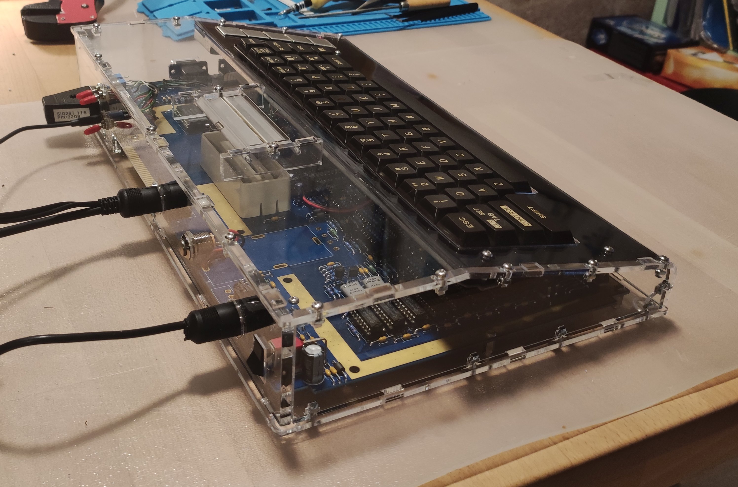

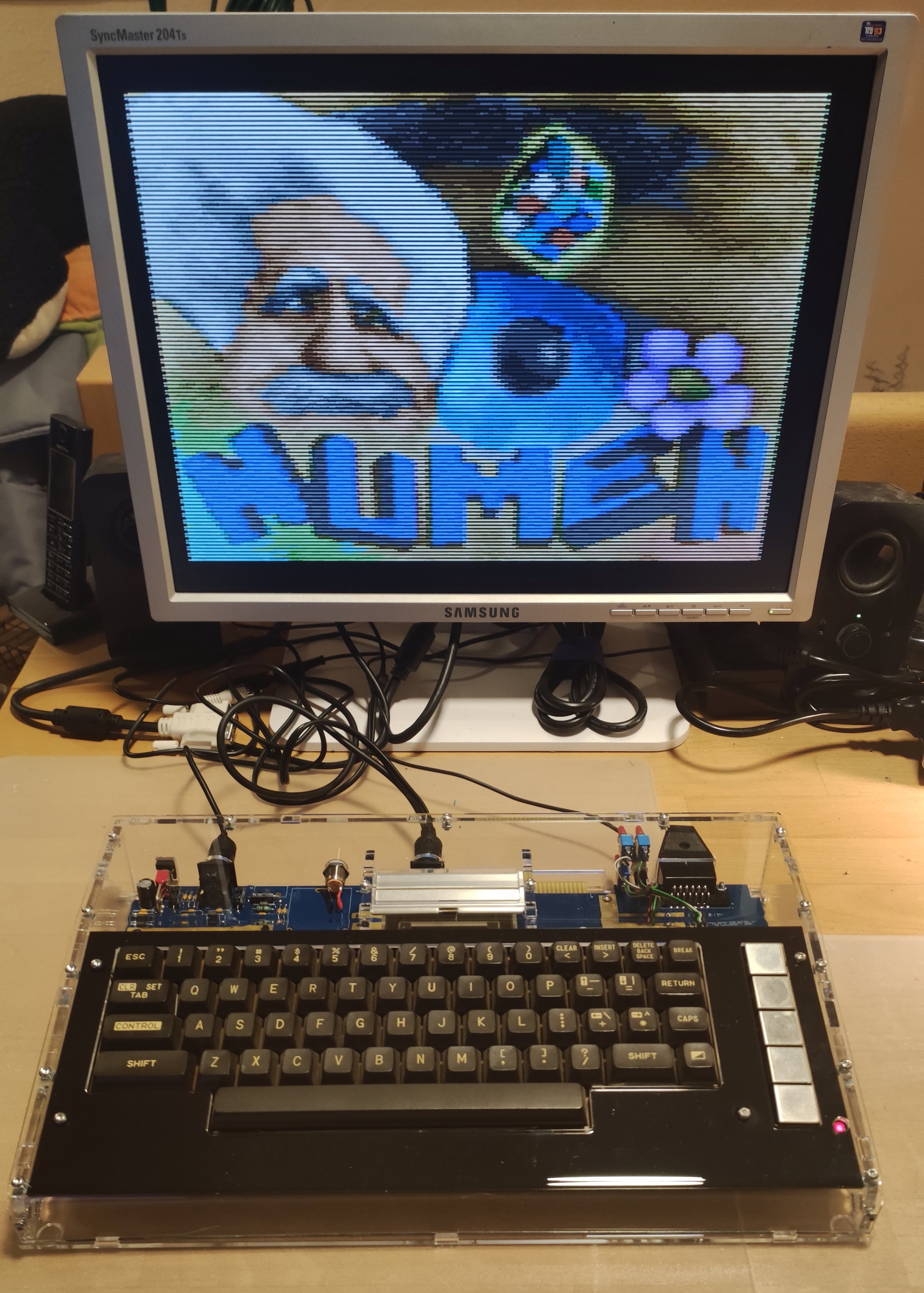

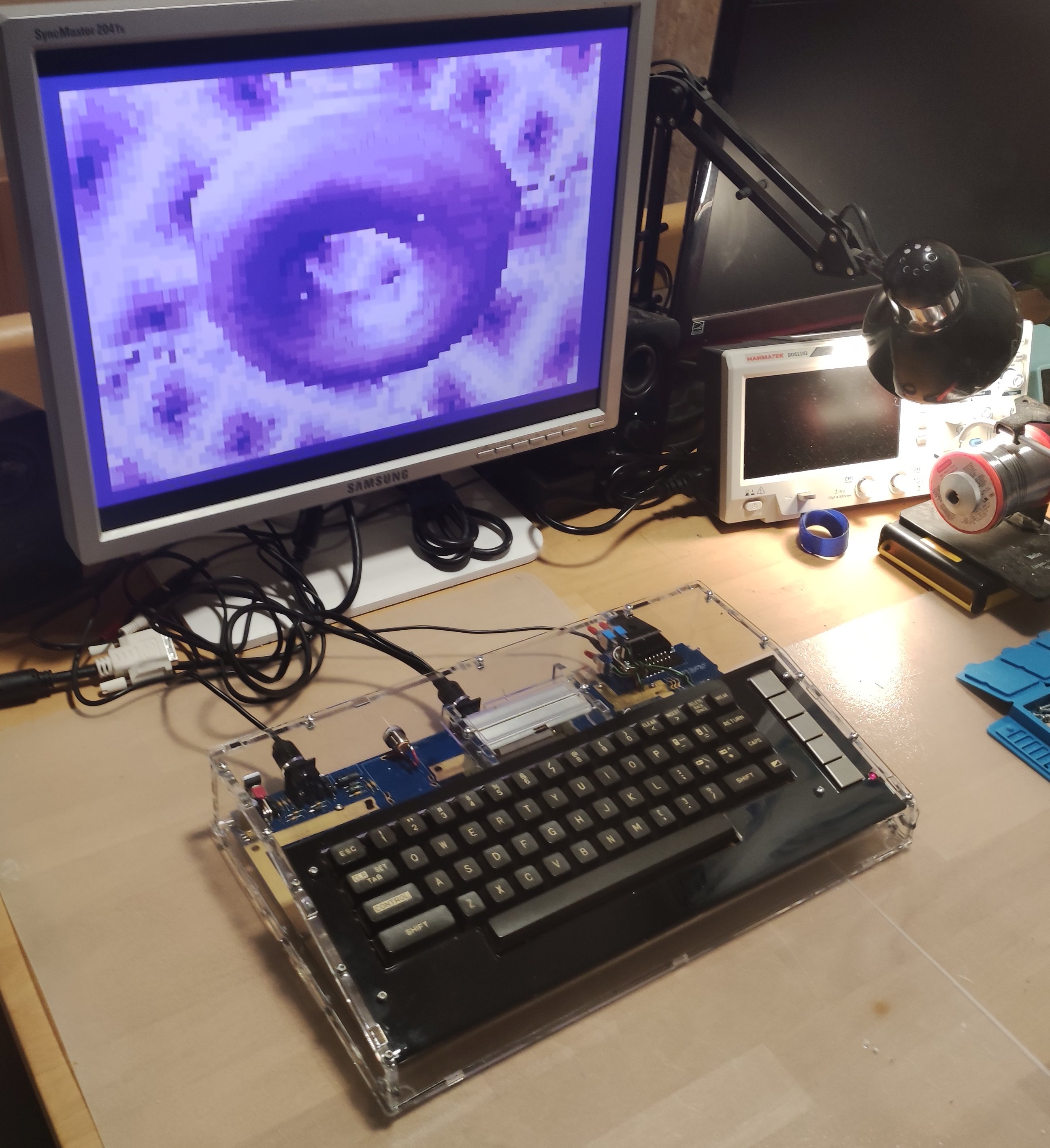

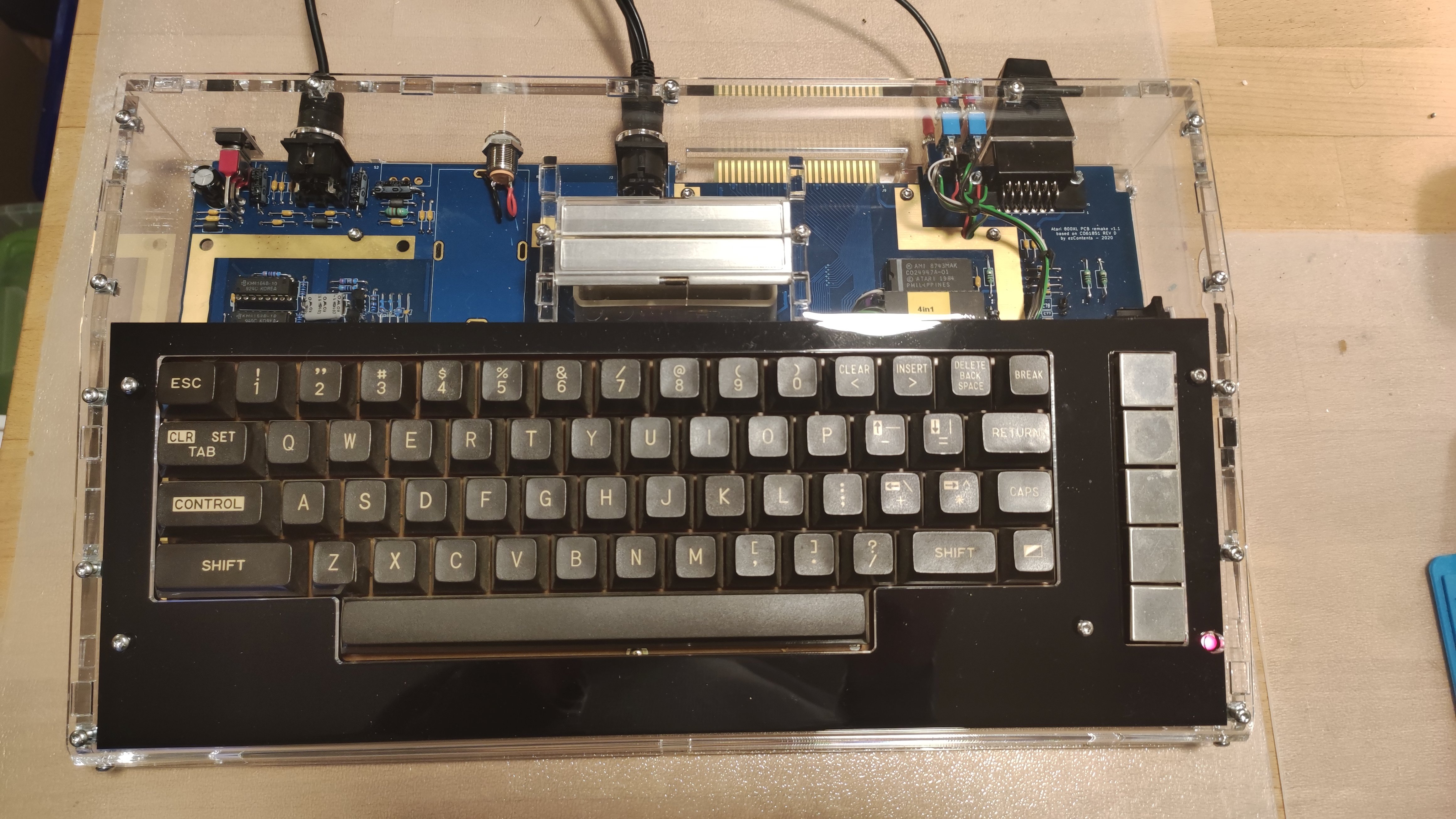

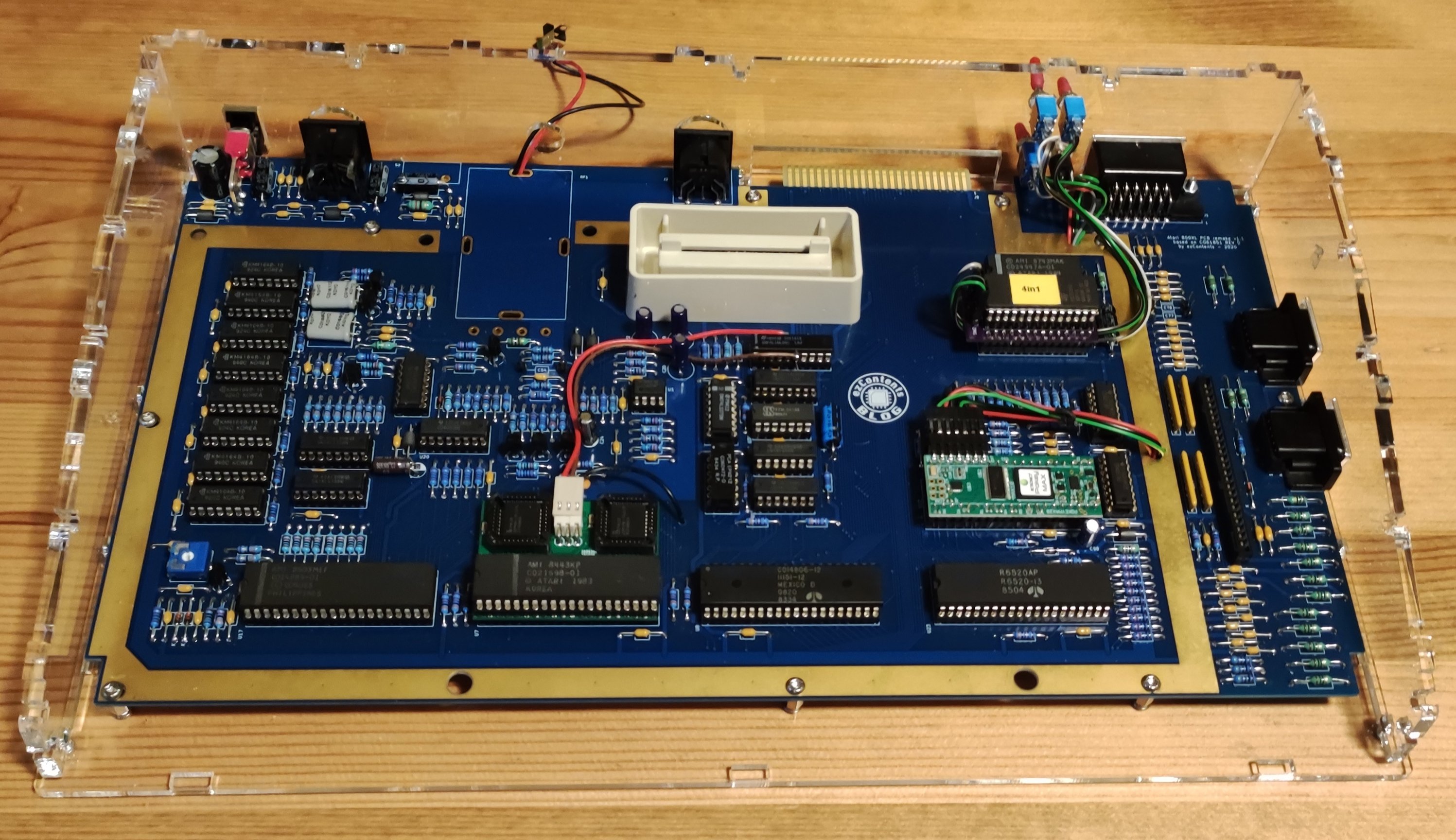

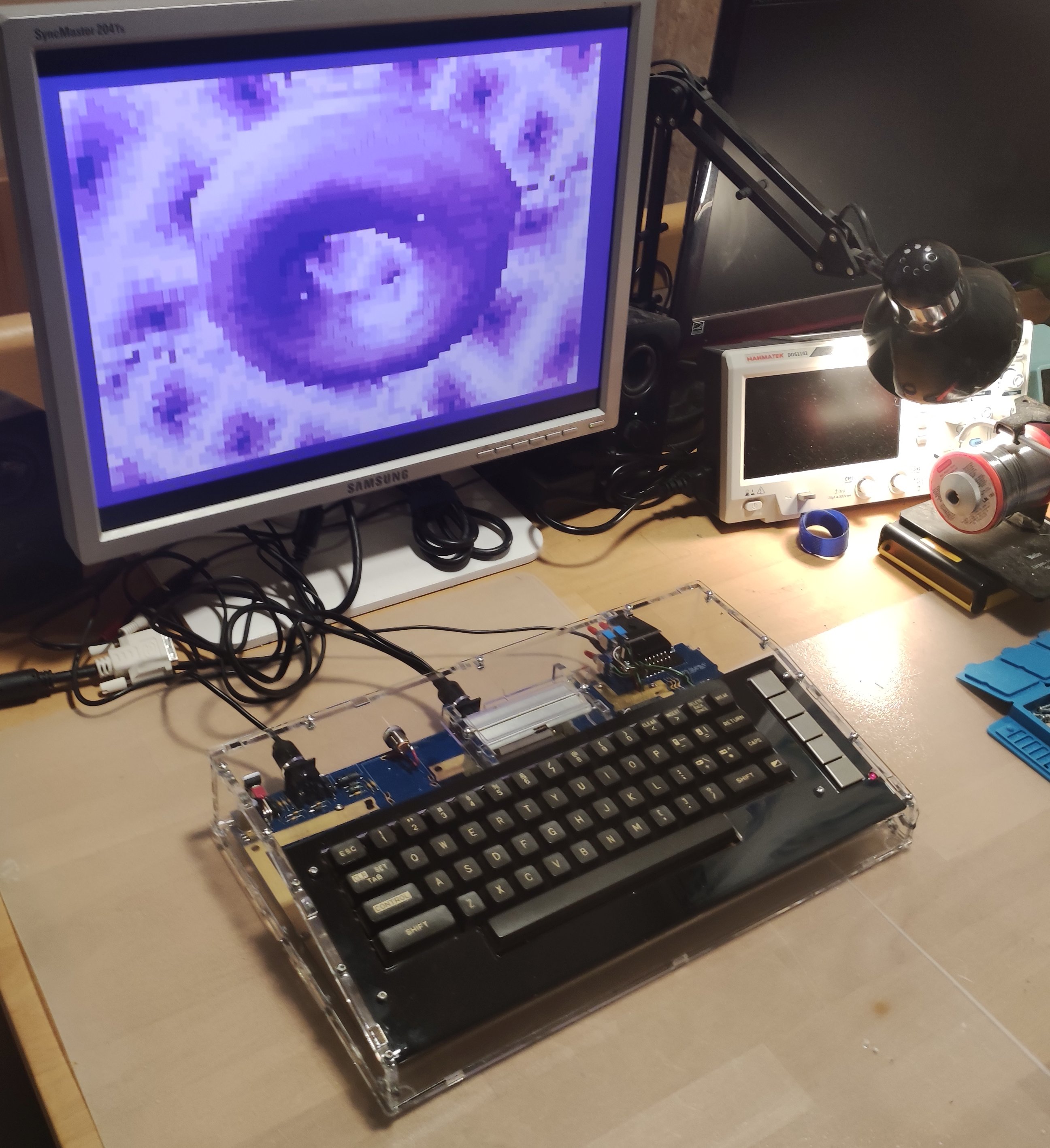

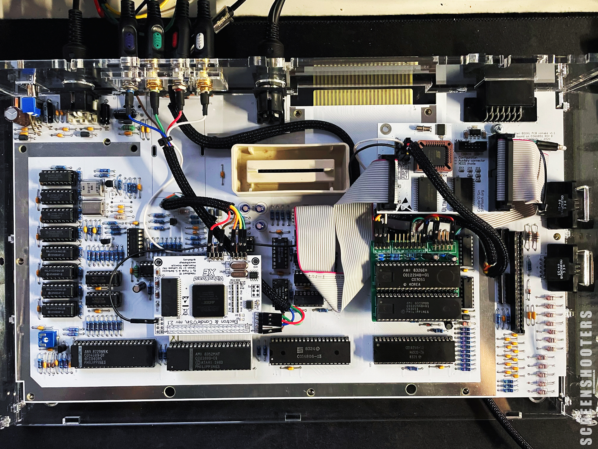

So, Projekt abgeschlossen :mrgreen:
Mein "Farbik-Neues" XL-Motherboard wurde noch mit folgenden Erweiterungen aufgepimpt:
  • 512KB Statisches RAM von TF_HH (V4.4)
  • Stereo mit Pokeymax 2 (Stereo + Covox)
  • 4in1 OS auf 512K EPROM (Original V2 OS, QMEG, MyBIOS, HIAS HighSpeed OS )
  • S-VIDEO Mod. V2.1 (Mit Schalter um Verbindung über C54 zu unterbrechen)
  • Acrylglas-Gehäuse
Das gibt jetzt mein Wohnzimmer-Spielerechner - ist einfach zu Schade für die Vitrine.
Hier noch ein par Bilder:

Das sieht so klasse aus und du hast tolle Arbeit geleistet. Mein Board von dir ist gestern angekommen, jetzt muss ich mich an die Beschaffung der einzelnen Komponenten machen.
Gibt es aus deiner Erfahrung eine bestimmte Reihenfolge die man bei der Bestückung einhalten sollte? :-)
Beiträge: 2466
Has thanked: 375 times
Been thanked: 1797 times
Re: Atari 800XL PCB Remake - Erfahrungsaustauch
Schau mal in der ersten Mail von mir. Da gibt es einen Anhang tipps.txt. Da steht unter anderem folgendes:
Ich bin bei der Bestückung so vorgegangen:
zunächst die flachen Bauteile: Dioden, Kondensatoren Widerstände und Spulen,
dann die IC-Sockel und Widerstandsgatter und Poti
jetzt Transistoren, Elkos und Quarze
zunächst noch Powerschalter und Netzteilbuchse -> jetzt schon mal 5V-Spannungen, Massepunkte und Takt prüfen (um deb Systemtakt mit Oszi zu messen muss U21 gesteckt sein. Sonst können noch alle ICs draussen bleiben)
nun die Monitorbuchse -> wenn man es nicht erwarten kann, schon mal alle ICs einsetzen und einschalten! (Hoffentlich kommt ein Ready - falls das Ready kommt, aber der HIntergrund grün anstatt blau ist, dann am Poti nachjustieren. Meist muss er fast ganz auf Anschlag)
und wenn alles gut ist, die restlichen Buchsen einlöten.
Die beiden Kondensatoren C77 und C78 sollte man weg lassen, da dadurch das SIO Signal bei höheren Geschwindigkeiten versaut wird.
Infos: http://sio2sd.gucio.pl/wiki/HighSpeed_en
Den Elko C98 (beim Pokey) würde ich ligend einbauen, dann gibt es keine Probleme, wenn ein Stereo-Pokeyboard, TK-II oder PokeyMax nachgerüstet wird. Sonst steht die Huckepackplatine auf dem Elko auf und man muss ihn hässlich umbiegen. (Hab ich bei mir leider nicht berücksichtigt)
Ach ja, den RF-Modulator habe ich gleich von vornerein weg gelassen. Zum einen benötige ich kein Antennensignal und zum anderen kann man den Platz gut verwenden, wenn man mal eine Erweiterung einbauen möchte.

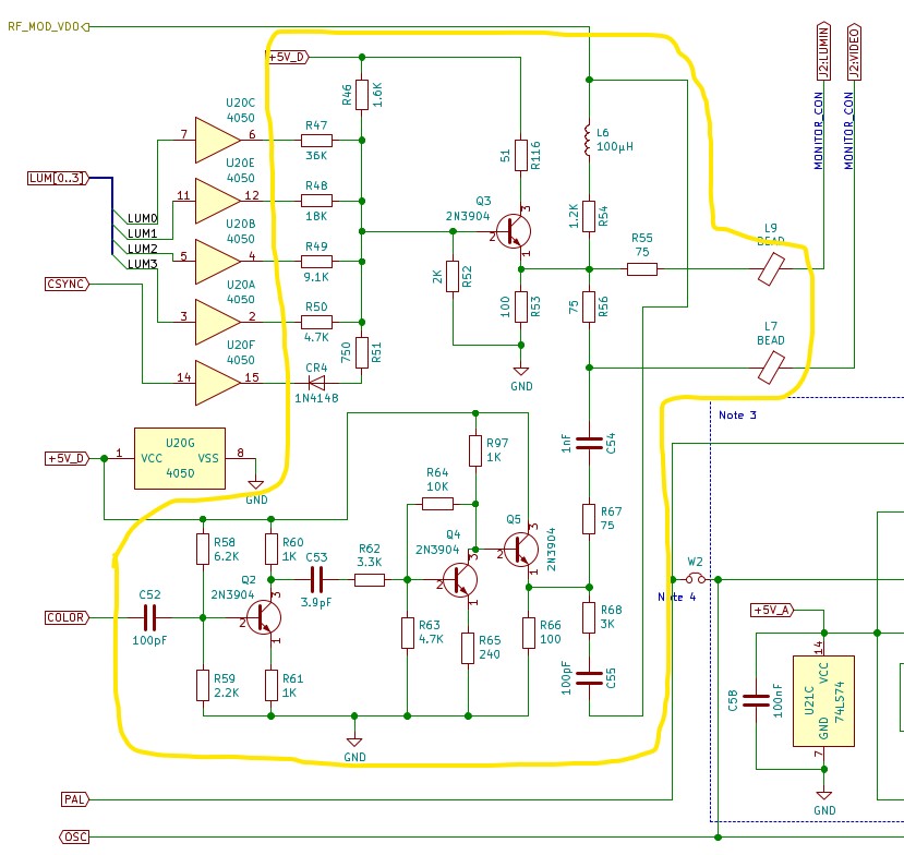

Da ja das ein Original-Nachbau ist, sind auch einige verbesserungswürdige Schaltungsteile vorhanden. Allem voran natürlich der Videoteil.

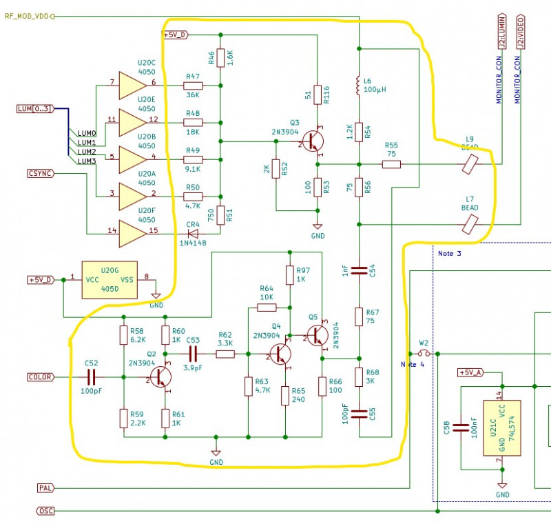

Zur Verbesserung der Bildqualität und um das Farbsignal für S-Video nachzurüsten kann der klassische Supervideo 2.1 Hack eingebaut werden.
Dazu folgende Komponenten ändern (Macht ja wenig Sinn erst das Original einzubauen und dann direkt wieder zu ersetzen, also falls geplant, dann gleich folgende Komponenten verwenden):
R52 (2k0) wird ersetzt durch 2,7K
R53 (100) wird ersetzt durch 75 Ohm
R66 (100) wird ersetzt durch 75 Ohm
R116 (51) wird ersetzt durch 4,7 Ohm (oder 2,2 Ohm)
C50 (10 uF Elko) wird durch 100uF Elko ersetzt
L5 ersetzen durch 0 Ohm Brücke, Ferrit-Perle oder 22uH Spule
(Ich hab mich für die Ferrit Beat entschlossen).
Für das fehlende Chroma Signal muss natürlich auf der Unterseite der Platine an der richtigen Stelle eine Leitung über einen 75 Ohm Widerstand zum Monitorbuchse geführt werden.
Das mit Abstand beste Bild erhält man wenn man auf das Composite (FBAS) Signal verzichten kann und nur SVideo Nutzt, dann einfach C54 weg lassen (oder mit Schalter abschaltbar machen; das habe ich gemacht).....

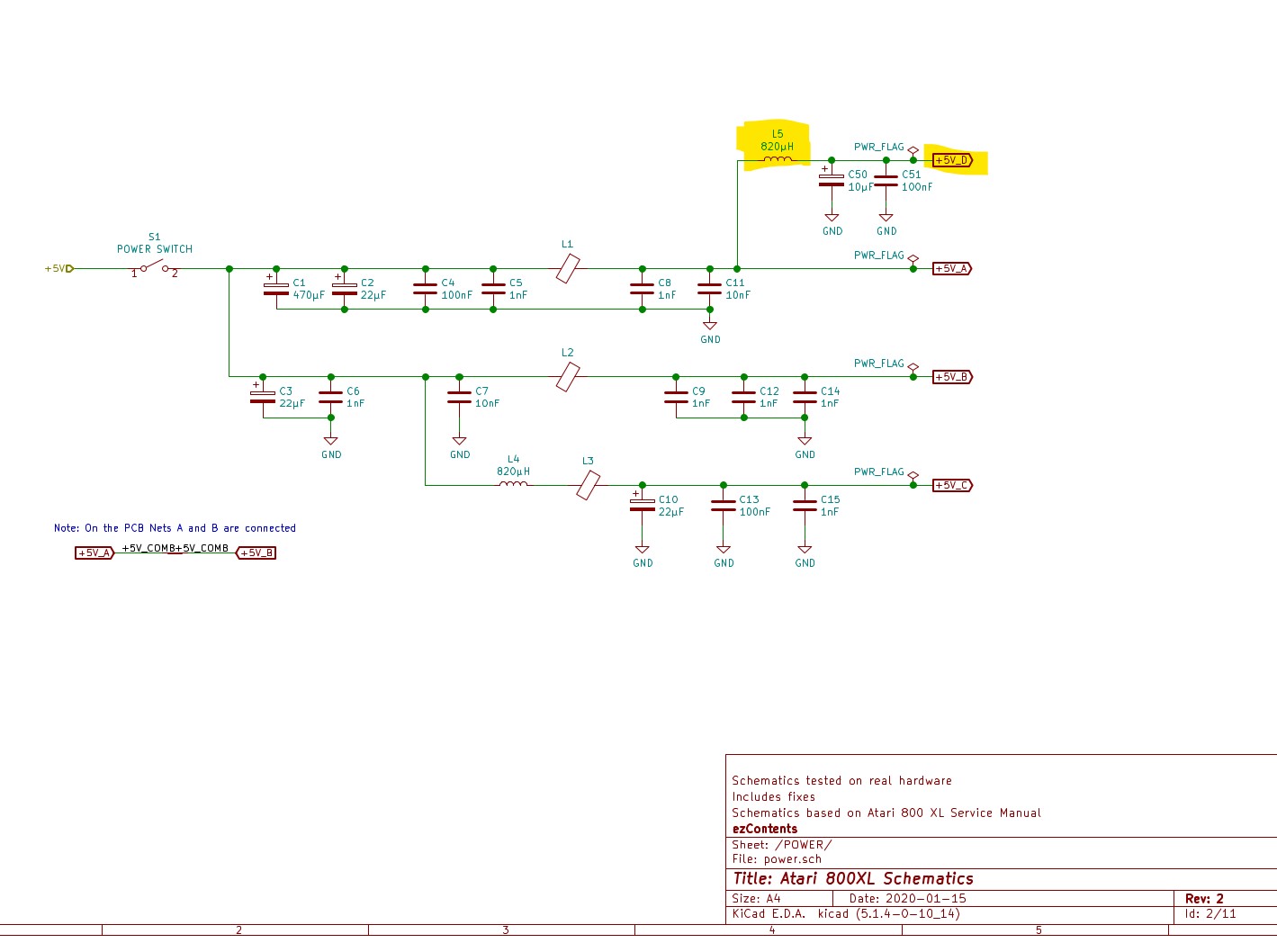

Olix hat geschrieben:
24.12.2021 22:41
Da gab es doch eine bessere Lösung. Wenn Ich mich nicht irre von Jürgen.

... ja, mit einer Shottky Diode. Hat bei mir aber nicht den gewünschten Effekt gebracht. Siehe hier:
viewtopic.php?f=3&t=345
Oder natürlich ein UAV Modul. Aber eigentlich bin ich mit dem jetzigen Ergebnis zufrieden.

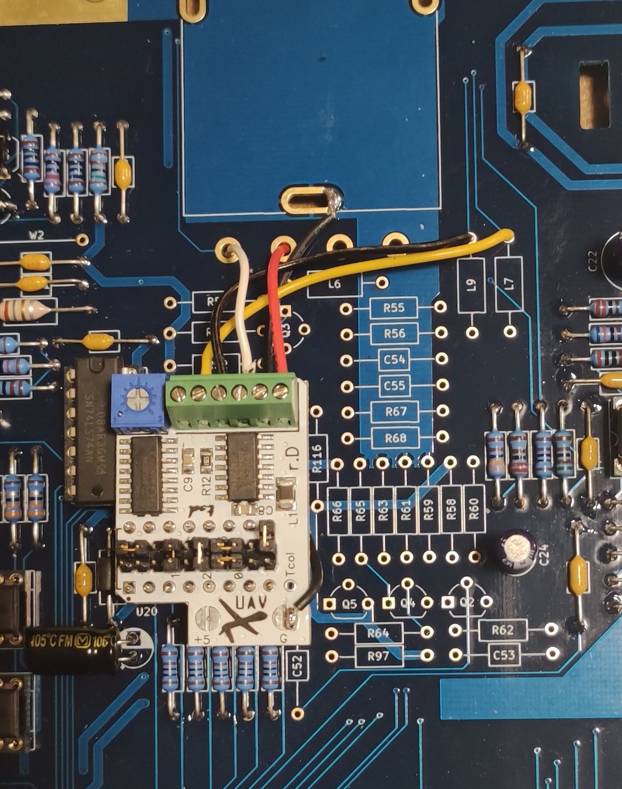

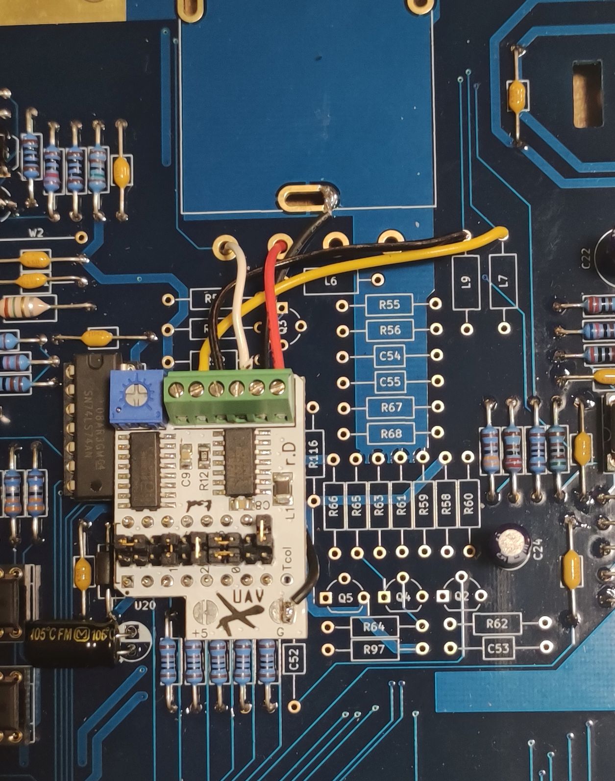

Ich habe eben mein zweites 800XL Board erfolgreich fertig bestückt und diesmal ein UAV eingebaut.
Funktioniert wunderbar. Wobei ich im direkten Vergleich sagen muss, dass beim sorgfältigen Einbau eines SVideo-Mods das Bild ohne UAV kaum schlechter ist. Zumindest das SVideo Bild bei entferntem C54 (also ohne Compositesignal.
Aus Spaß habe ich mal den kompletten Videopart auf dem Board unbestückt belassen, also alles ab dem 4050 und der Colorsignal-Aufbereitung:

Ich messe das heute Abend mal nach....
Beiträge: 2466
.... OK - Ich habe mal den Schaltplan angeschaut und gesehen, dass der LM358 und der 4050 über die 5V_D Schiene versorgt wird, der auch den Videoteil versorgt. Diese 5V-Trasse läuft durch eine Induktion (L5) mit 820 uH und die zieht die Spannung so runter. Das ist normal.
Allerdings wird in den diversen VideoMODs eh empfohlen, genau aus diesem Grund, die Spule durch einen kleineren Wert (z.B: 22 uH) oder sogar durch eine Drahtbrücke (0 Ohm) zu ersetzen. Ich perönlich ersetze diese meistens durch eine Ferrit-Perle so wie in den anderen 5V-Versorgungswegen (wie L1, L2 und L3), dadurch hatte ich diesen Spannungsabfall nicht gemessen.
Mark

So, meins nähert sich auch der Fertigstellung, siehe Bild.
PS: die Platine ist nicht wirklich so krumm, aber ich bin zu ungeschickt, um mit dem SmartPhone ein nicht verzerrtes Abbild der Wirklichkeit zu erzeugen.
Beiträge: 4671
Has thanked: 1237 times
Been thanked: 2056 times
Sieht doch gut aus 8-) !
Ach, und alten Männern, mit schlechten Augen fällt das gar nicht auf,
wenn Du nicht extra darauf hinweist ;) .

Ich habe dann auch mal losgelegt... bis ich dann gerade festgestellt habe das mir Teile fehlen.
Die fehlenden Sockel sind im Anflug, die ganze Phalanx an 1nf und 100nF-Kondensatoren habe ich - aber nur stehende... mal schauen ob ich die da vertrödelt bekomme - oder doch schauen muss ob ich irgendwo die passenden anderen bekomme.
Cossi
Beiträge: 117
Registriert: 31.08.2021 12:24
Has thanked: 14 times
Been thanked: 18 times
Beitrag von Cossi »
Mh …weiß ist eine schöne Farbe :D

Soooo, Board ist fertig!
Funktioniert auch soweit, nur die Tastatur will nicht - aber ich denke das ist die Buchse, ich hatte mit Tastaturen schon an dem Rechner aus dem die Buchse kommt Probleme (ging fast gar nicht bis auf die Sondertasten und exakt so verhält es sich nun bei diesem Replika auch).
Morgen werde ich eine andere Buchse einbauen - wobei ich kurz am überlegen war ob ich am Board eine Buchsenleiste einlöte und entsprechend an der Tastatur die Siftleiste auf das Ende der Tastaturfolie (wenn das geht...).
Wie auch immer, so schaut es gerade aus:

Mach mal langsam mit Tastaturbuchse auslöten aus einem weiteren Rechner.
Wenn ich von der Fujiama zurück bin, schicke ich Dir mit deinem neuen Powerschalter auch noch eine neue tastaturleiste mit.
Dann hatte es ja wenigstens etwas gutes, dass ich noch icht dazu gekommen bin dir den Schalter zu schicken. ;)
