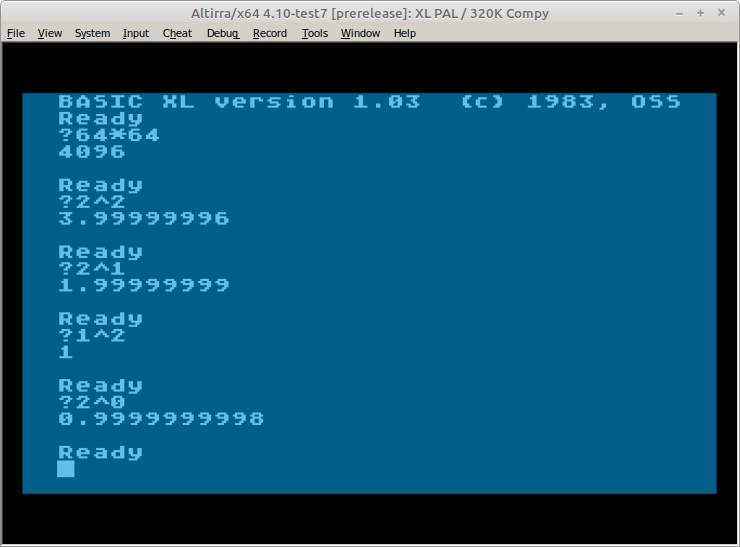

Alle mir vorliegenden Versionen von BASIC XL und BASIC XE potenzieren falsch !!!
Gibt es dafür einen Fix?
Hat jemand Versionen ohne den Fehler?

Aber um welche Potenzen geht es denn überhaupt? Was sagen Atari BASIC und Turbo-BASIC zu genau dieser Aufgabe? Ohne dass ich von BASIC XL den Hauch einer Ahnung habe, wage ich mal zu fragen: Gab es dies nicht in einer Integer-Variante gab, das ausschließlich ganze Zahlen verarbeitet?
Bildschirmfoto vom 2022-02-24 08-03-16.png (45.38 KiB) 19673 mal betrachtet

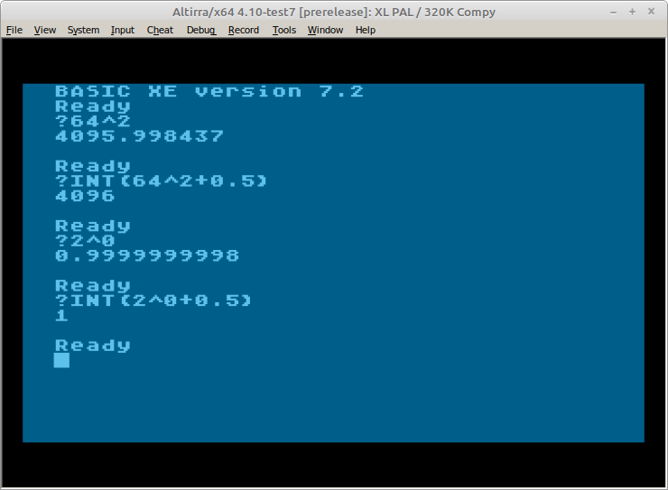

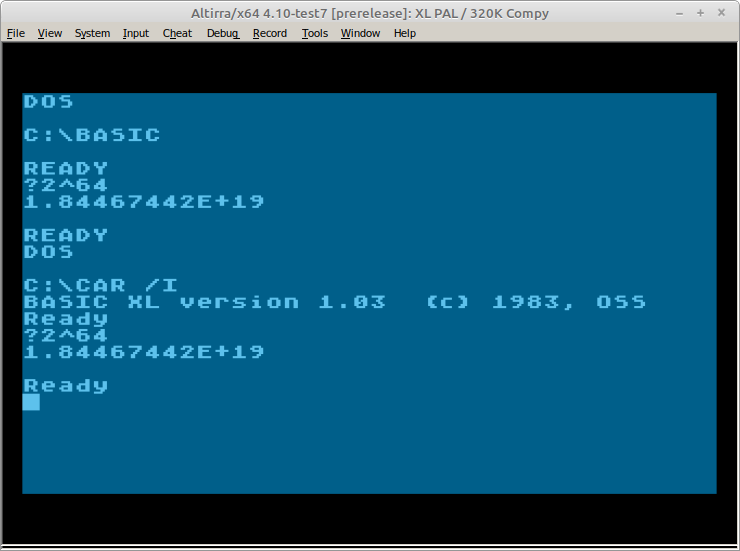

Erst bei großen Potenzen findet sich da kein Unterschied mehr, wenn gleich auch da aufgrund des MathPacks im XL noch Fehler auftreten.

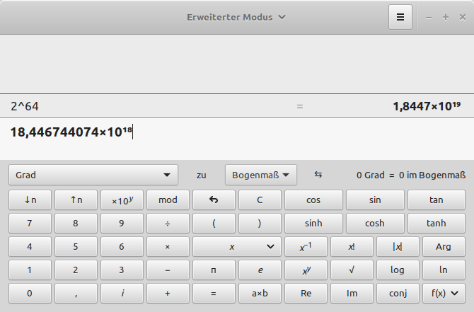

Unter Linux-Taschenrechner:

Und selbst hier:
?4^2
15.9999996
Ready
Fragt sich halt, ob nur die Ausgabe 'anders' ist oder tatsächlich ein Fehler drinsteckt.

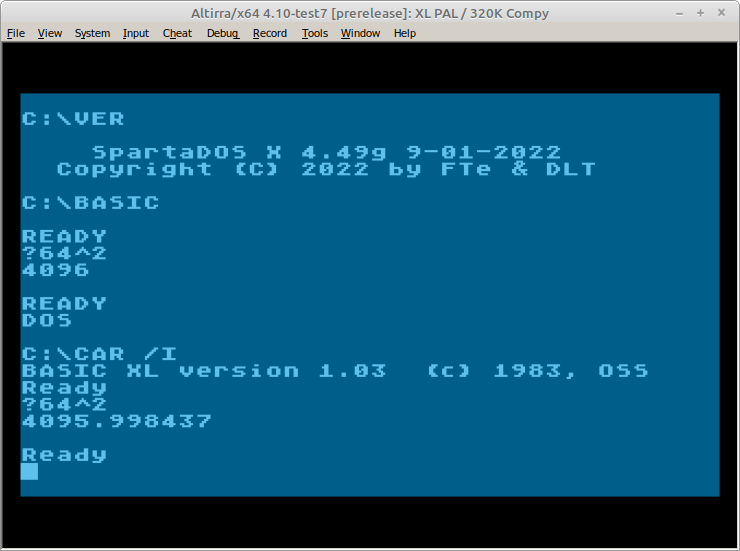

Zur Potenzierung: ATARI-BASIC berechnet A^B, indem es EXP(B*LOG(A)) berechnet (genauer: es wird nur die Mantisse von A genommen), was das gleiche Ergebnis liefert. Daher verwendet BASIC hier sogar 2 Taylorentwicklungen, nämlich für EXP und LOG. Das macht BASIC XL so und auch ATARI-BASIC Ver.A, weswegen da etwas zu kleine Werte herauskommen. ATARI-BASIC C macht das auch, erkennt aber, dass Basis und Exponent ganzzahlig sind und rundet das Ergebnis einfach auf einen ganzzahligen Wert. Turbo-BASIC ist da schlauer und verwendet bis zu einer gewissen Grenze mehrfache Multiplikation, weswegen Turbo-BASIC bei der ganzzahligen Potenzierung viel viel schneller als ATARI-BASIC ist. Bei "großen" Werten machen die BASIC-Versionen einfach das gleiche, deshalb wird auch das gleiche angezeigt - aber auch da gibt es wegen des Näherungsverfahrens je nach Basis und Exponent Abweichungen vom "korrekten" Ergebnis.

Damit lässt sich ggf. die Entwicklungsgeschichte von Atari BASIC und BASIC XL besser sortieren:
Wenn Atari BASIC A dieses Verhalten zeigt, mein Atari BASIC B aber schon nicht mehr, dann liegt BASIC XL zeitlich dazwischen UND vor der Veröffentlichung von Atari 600 XL / 800XL. Das erklärte dann auch, wieso die im Handbuch von BASIC XL beschriebenen Grafikstufen nur die vom Atari 400 / 800 umfassen und die vom XL / XE fehlen. Da bedeutete dann auch, dass die Benennung von BASIC XL nicht auf den Atari XL reflektiert. Ggf. muss ich da noch BASIC A und A+ mal anschauen.
Da BASIC XE dieses Verhalten bis zur letzten Version ebenfalls zeigt, scheint hier keine 'Verbesserung' für den einfachen User eingebracht worden zu sein.
Muss man beim Programmieren mit BASIC XL und BASIC XE halt drauf achten.

Muss man halt nach Alt-BASIC-Sitte handhaben:
