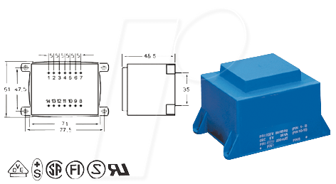

Es gibt auf dem Markt außer den Rock Power´s auch ein paar Printtrafos,
die sind etwas kompakter, aber das NT muss man sich dann selber bauen...
sowas hier z.B:
-> EI 66/23 109 Printtrafo, 36 VA, 9 V, 4 A, RM 35 mm
Print !EI6623A.png (23.56 KiB) 14310 mal betrachtet

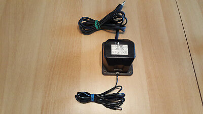

Das einzig "Unangenehme" ist, das manche Floppynetzteile (speziell die Versionen auf dem Foto unten) gerne dazu neigen,
mächtig zu brummen.......
Ich habe dann immer ein paar dicke Filzfüße drunter geklebt, damit die Vibrationen nicht so auf den Boden übergehen...
