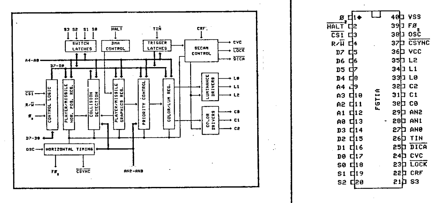

Das ist nicht so einfach, der FGTIA ist nicht Pin-Kompatibel. Die Video-Ausgabe Pins sind komplett anders beschaltet, Trigger werden seriell reingeclockt etc.
Weitere Details stehen im FGTIA.PDF

Ah und wegen der seriellen Übernahme der Trigger dauert es auch das Register zu übernehmen.
Zuletzt geändert von JoSch am 10.06.2026 17:24, insgesamt 1-mal geändert.

Ah und wegen der seriellen Übernahme der Trigger, dauert es auch das Register zu übernehmen.
Ja, und es ist noch etwas tricksiger:
Der FGTIA clockt die Trigger etwas nach dem Beginn von HBLANK (lt Datenblatt während CSYNC auf low ist), deshalb sind sie noch etwas mehr verzögert.
Hab heute mal mit Altirra getestet, da hat sich das cartmenu.rom von gestern auch weggehängt. Mit einem zweiten STA WSYNC hat's dann geklappt.
Das genaue Timing ist etwas unklar, in meinen Tests mit Altirra hat es auch mit "INC WSYNC" gefolgt von "NOP" geklappt, aber im Altirra Source Code steht ein Kommentar, dass "ab Zyklus 107" eine Vermutung ist - evtl braucht's auf "richtigen" Ataris doch etwas länger.
Ich werd bei 2 mal "STA WSYNC" bleiben, damit sind wir auf der sicheren Seite - und SDX macht's übrigens genauso.
Achja: Peter's Code muss auch noch angepasst werden, zZt zerlegt es den in Altirra wenn man im bunten Menü "ESC" drückt um zum schwarzen Menü zu gelangen. Ich hab zum Testen im Workbook das Menü auf "Simple" umgestellt - das ist das "schwarze Menü".
Werd dann mal schauen, dass ich den Code fertig anpasse, dann lade ich eine neue Version zum Testen hoch.
BTW: hast Du zufällig einen Turbo Freezer? Da müsste ich den Flasher + CartEmu auch noch anpassen und könnte einen Tester brauchen :)

FGTIA nicht Pinkompatibel ... und seriell einlesen??
Tssss... warum zum Teufel hat Atari das so gemacht??
Manche Dinge müssen wohl mit der schlechteren Sorte Drogen damals entstanden sein ! :-)

Danke Matthias.
HiassofT
Beiträge: 280
Registriert: 17.08.2021 11:03
Wohnort: Salzburg, Austria
Has thanked: 26 times
Been thanked: 181 times
Re: 130XE Secam mag The!Cart nicht.
Beitrag von HiassofT »
Vielen Dank für's Testen und super, dass es geklappt hat!
Ich hab Peter schon meine Änderungen geschickt, ich vermute im ATR und XEX Loader Code sind auch noch ein paar "sta wsync" notwendig um auf Nummer sicher zu gehen.
so long,
Hias
Beiträge: 2013
Has thanked: 645 times
Been thanked: 715 times
verändert das denn das Verhalten für "normale" PAL/NTSC Rechner durch die Änderungen?
Oder wird es eine seperate SECAM Version geben?
