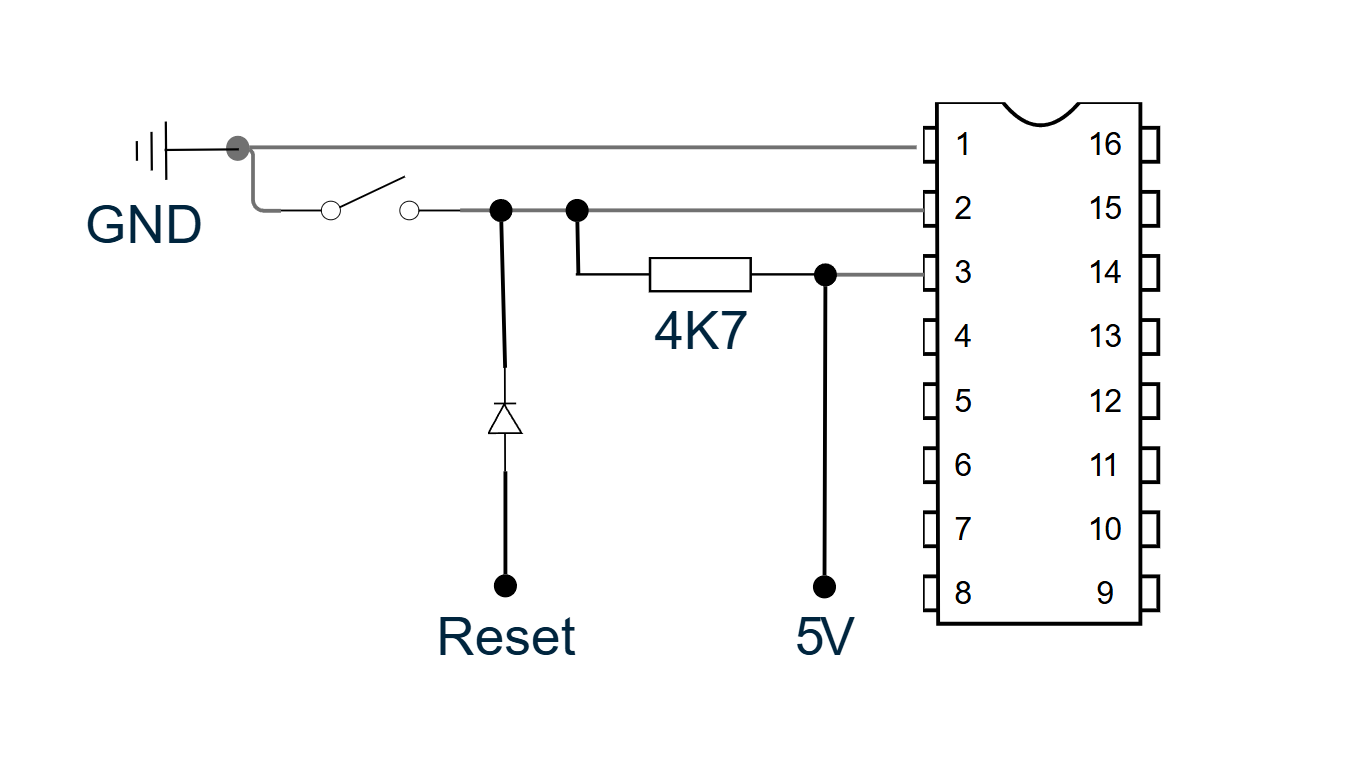

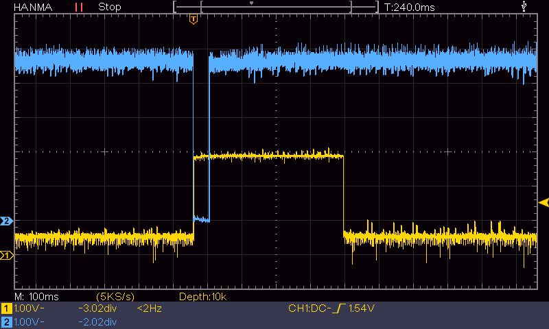

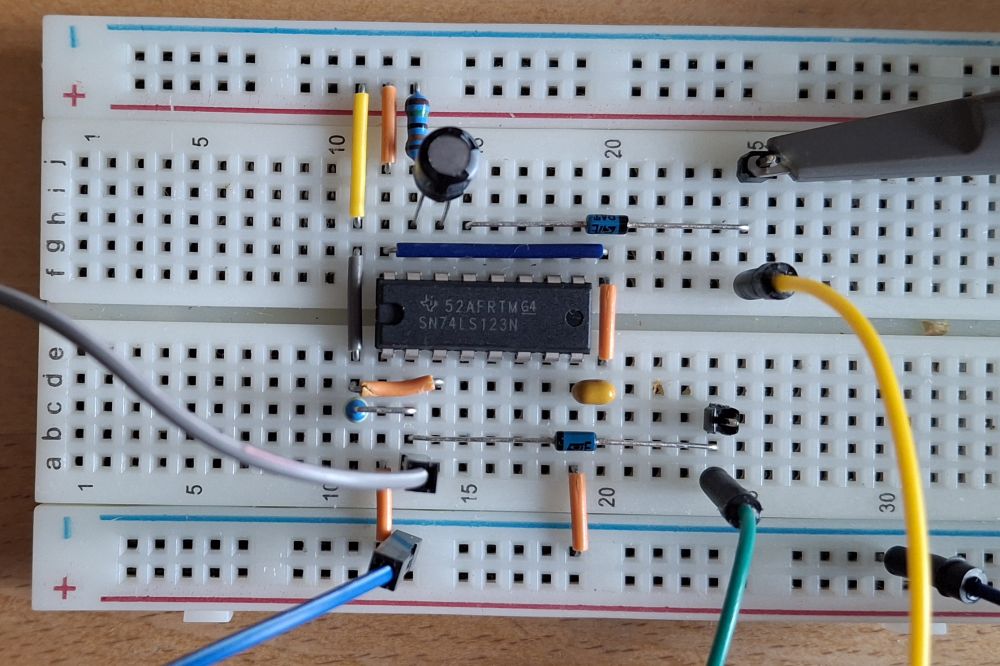

Ich habe mal die alte Kaltstartschaltung von 1988/2007 so modifiziert, dass sie nun perfekt arbeitet, also erst reagier und den ED5 Impuls erzeugt, sobald die Kaltstart-Taste losgelassen wird.
... nur der veränderten Bereich (Pin 1 bis 3) ... der Rest der Schaltung bleibt unverändert:
Das Ergebnis ist ein perfektes Timing:
Blau ist der 50ms lange Reset Impuls und Gelb ist der 450ms lange RD5 Impuls.
Man kann also schön sehen dass dem OS während und noch 400ms nach dem Reset ein eingestecktes Modul vorgegaukelt wird.
edelro

Beiträge: 2507
Has thanked: 383 times
Been thanked: 1861 times
Re: HARD RESET (nicht der Ego Shooter)
edelro hat geschrieben:
05.06.2026 10:50
Müssen/sollen wir dann auf der Platine eine Leiterbahn trennen ? :o :idea:
Nein, das ist nicht notwendig. Die Platine V2 die ihr bekommt funktioniert genau so wie schon 1989.
Der einzige kleine Nachteil ist, dass man bei der klassischen Schaltung den Kalt-Start Taster nur kurz (weniger als 1 Sekunde) drücken darf und nicht halten.
Bei meiner Modifikation V3 habe ich die den 74LS123 etwas anders beschaltet, so dass es auch funktioniert, wenn man die Kalt-Start Taste beliebig lange drückt.
Warum das nicht bereits damals vor 40 Jahren so gemacht wurde kann ich nicht sagen. Aber prinzipiell funktioniert es ja.
Ich habe die V3 nur der Vollständigkeit halber hier gepostet, aber es lohnt sich nicht nochmals eine ganze Serie der Platine in die Tonne zu treten und neu zu machen.

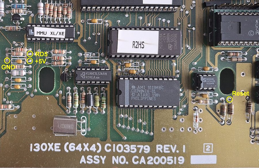

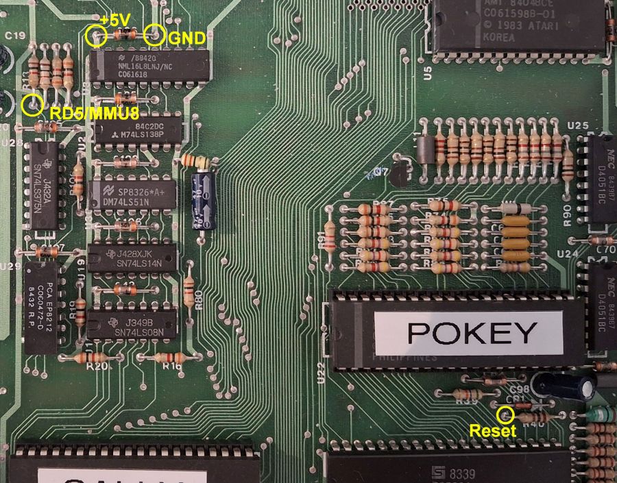

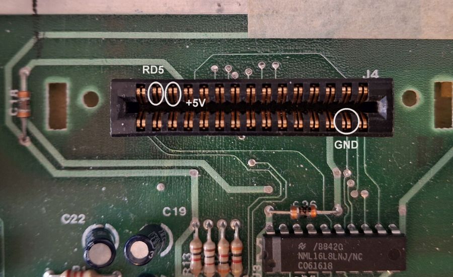

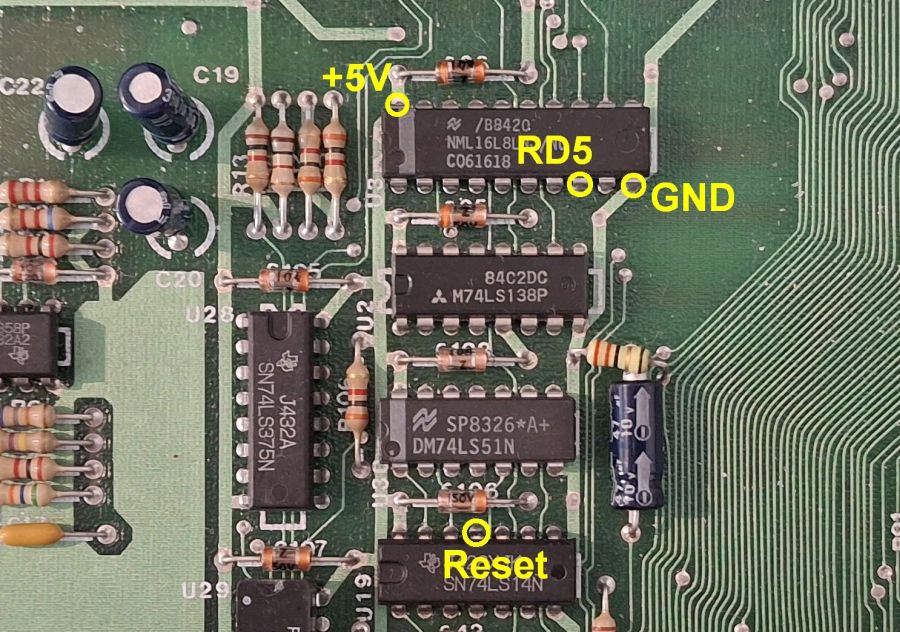

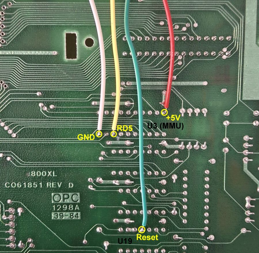

Abgriff-Punkte 800XL
Ich habe hier einmal drei Möglichkeiten eingezeichnet, an denen die Signale am besten abgegriffen werden können:
An den IC Pins von U3 (MMU) und U19 (74LS14):
Wer nicht gerne an den IC-Füßchen lötet, hier Alternativen:
Ich persönlich greife am liebsten an der Unterseite ab:
Abgriff-Punkte für XE folgen...

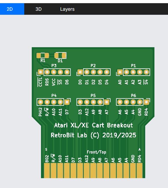

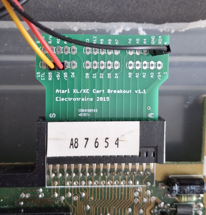

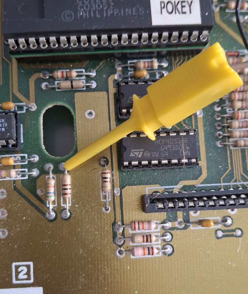

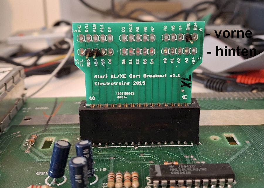

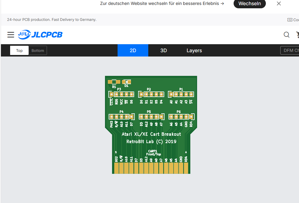

... zum lötfreien Testen bietet sich solch ein Breakout Board an.
Daran kann man drei der vier Signale abgreifen: RD5, +5V und GND
Reset holt man sich mit einer Klemme an R 40.
Fotos stammen vom XE:
ich weiß leider nicht mehr woher ich die kleine Platine habe ...
Hat zufällig jemand dier Gerberdateien dafür?

Und der Vollständigkeit halber, hier noch die Punkte beim XE.
(Unterseite spare ich mir)
edelro
Beiträge: 507
Registriert: 23.08.2021 17:12
Has thanked: 312 times
Been thanked: 113 times
Beitrag von edelro »
Olix hat geschrieben:
09.06.2026 13:33
Hat zufällig jemand dier Gerberdateien dafür?[/b]
Schau mal hier:
https://github.com/gianlucarenzi/CART-B ... aster/ibom
Da sind KICAD -Daten, die könnte mega-hz vlt in Gerber wandeln....
Ich nehme dann auch 2 Stück :mrgreen:
HOME
Beiträge: 2013
Has thanked: 645 times
Been thanked: 715 times
im Ordner Production sind die Gerber-Files bereits!
09.06.2026 13:33
09.06.2026 14:44
Schau mal hier:
mega-hz hat geschrieben:
09.06.2026 15:16
Danke an euch Zwei.
Das passt:
Screenshot 2026-06-09 191433.png (40.32 KiB) 1161 mal betrachtet
Ich gebe Bescheid, wann ich die Platinen machen lasse, dann kann sicher gerne wer Interesse hat anschließen.
Aber erst sobald die Kaltstart-Platine erledigt ist.

Die alte Platine sieht aber besser aus als die neue. Auf der Neuen sind wie es aussieht mehr Signale drauf, aber die Beschriftung ist unschön. Und die Kontaktflächen zum Modulschacht sind sehr nah an einander. Vielleicht währe es auch besser, die Platine etwas zu strecken, damit man sie auch bei ungeöffneten XL Rechnern nutzen kann.
Beiträge: 2013
Mathy, ein PCB Layout einfach etwas strecken ist ein völliges NO-GO!
Das kann man wohl mit Bildern oder so machen, aber keinesfalls mit PCB Layouts!
Ausserdem sieht die Beschriftung doch gut aus.

edelro
Beiträge: 507
Es sind zwei Gerberfiles hinterlegt, eins von 2019 und eins von 2025.
2019 25.JPG (53.58 KiB) 1125 mal betrachtet
09.06.2026 21:29
... oh, da muss ich mal schauen. Steht da auch was der Unterschied ist?
edelro
Beiträge: 507
Nee, leider nicht :cry:
HOME
Beiträge: 2507
.. na dann im Zweifel die neueren.
Burkhard
Beiträge: 525
Registriert: 03.06.2021 21:29
Has thanked: 10 times
Been thanked: 41 times
Beitrag von Burkhard »
Gehe ich recht in der Annahme, daß das Breakboard in den Modulport kommt? Dann könnte man doch auch da die Kabel anlöten, zumindest das für den MMU Pin 8, +5V und GND und muß nur noch einen möglichst naheliegenden Reset Kontakt suchen ...
Burkhard
Beiträge: 525
Wenn ich das richtig sehe, ist dann der benötigto RD5 Anschluß im XL der linke Pin der hinteren Kontaktreihe, direkt daneben +5V und GND an der vorderen Reihe der 2. von rechts!
Beiträge: 2507
Burkhard hat geschrieben:
12.06.2026 19:42
Ja genau. Schau mal ein wenig weitet oben im Beitrag:
https://abbuc.de/forum/viewtopic.php?p=41557#p41557
Genau das habe ich da so beschrieben.
Beiträge: 2507
12.06.2026 19:48
Fast richtig:
Der Zweite hinten links ist RD5, rechts daneben +5V
Und der zweite vorne rechts ist GND.
