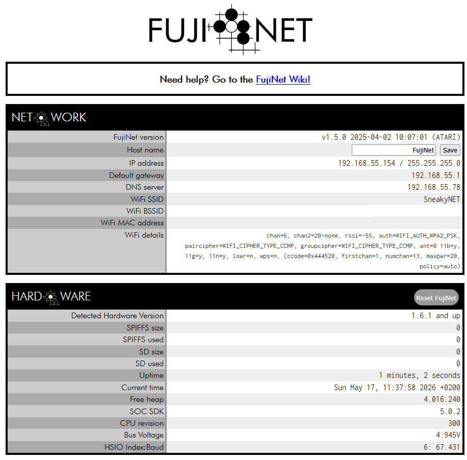

Bei mir ist es meist so:
Atari einschalten, FN bootet, bekommt aber nur zu 50% ne WLAN Verbindung, also mal ja, mal nein.
Wenn nein, dann nochmals aus/einschalten, dann klappt es meistens!
Was bei mir aber immer kommt:
Fehler beim mounten der Laufwerke obwohl richtig gemountet wurden!
Wäre ja schön wenn alles läuft aber ohne Fehlermeldungen.

Grade nochmal nachgeschaut: Das TNF-Server Verzeichnis ist R/W.
Habe den 600XL+ an 3 verschiedenen Orten probiert, das Verhalten bleibt aber gleich.
Entfernung zum WLAN-Repeater ist ca. 1-3m, je nach Standort.
Monitore oder Netzteile sind ca. 1.5m entfernt
Das merkwürdige ist: habe hier einige ESP's laufen mit anderen Aufgaben aber auch im WLAN,
die laufen alle ohne Störungen!
Auch mein SIO-Monitor!
Also vermute ich, es muss an der Firmware liegen.
Leider git es einige Routinen im Netz, die nicht so stabil laufen, vielleicht hat der FN Programmierer ja so eine benutzt...
Interessant, daß das FN nur im angeschirmten 600XL gut läuft!
