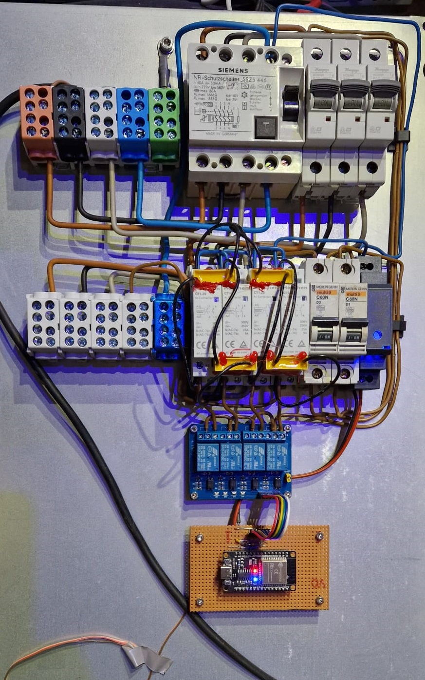

Hier mal ein Foto:
- WhatsApp Image 2026-05-11 at 19.52.33.jpeg (457.57 KiB) 1214 mal betrachtet
Übrigens, die gelben "Dinger" sind Entstöhr-Elemente! (100nF+100Ohm)
Da die Relays soviel EMV Störungen beim Abschalten gemacht hatten, stürzte sogar der ESP regelmäßig ab.
Nach dem Einbau dieser "Snubber" ist Ruhe, alles läuft wie es soll.
