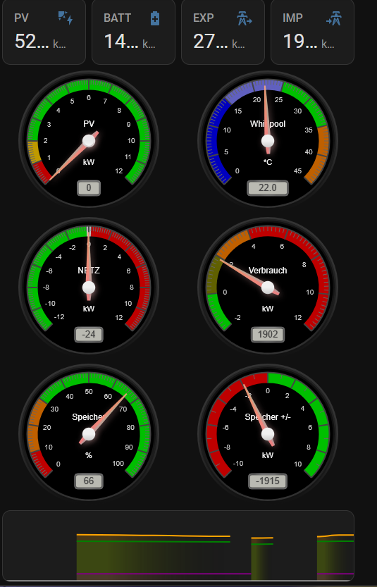

habe grade unser Tablet-Dashboard verändert.
Benutzt wird nun die Canvas Gauge Card - Continued, installierbar über HACS !
Screenshot (984).png (149.9 KiB) 3084 mal betrachtet
die 3 Linien unten sind Aktienkurse !
Wobei die violette Linie z.Z. bei 0.11€ liegt und ... ATARI ist :-)
Habe für diese Aktie einen Bereich von 0.0 bis 0.2€ erstmal definiert, damit man auch kleinste Änderungen sehen kann !
Wäre jetzt der gute Zeitpunkt, ATARI Aktien billig zu kaufen, aber wer weiss, ob die jemals wieder steigen wird...

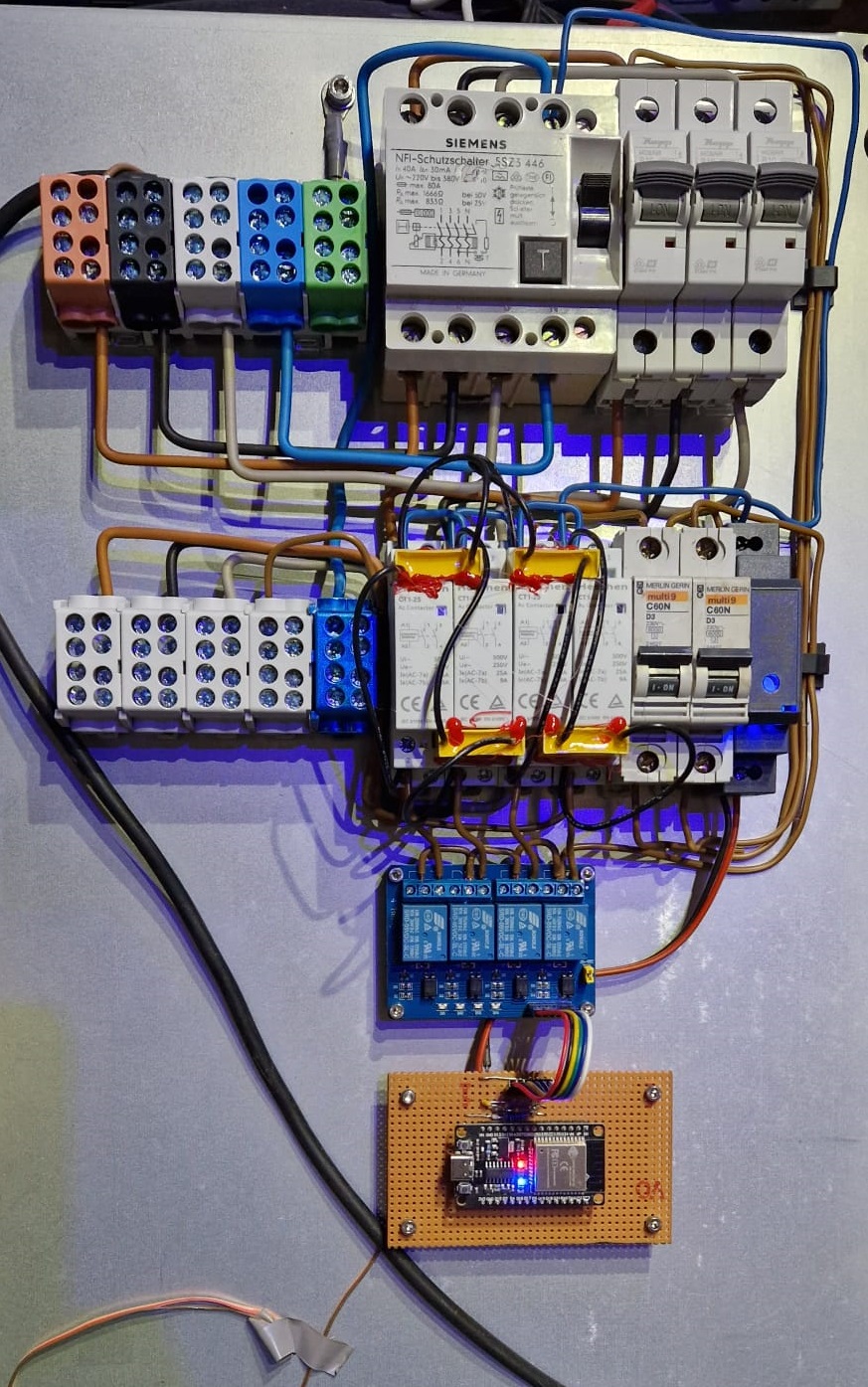

hier gleich noch ein Projekt für einen Kumpel von mir:
Eine Steuerung basierend auf einem ESP32 um Zusatz-Heizstäbe bei PV-Überschuss einzuschalten.
Daten kommen über HA vom Sungrow Umrichter.
Wenn Speicher >90% voll ist und wenn mehr als 1550W eingespeist werden, schalte Heizstab1 ein.
Wennmehr als 3000W eingespeist werden, schalte Heizstab2 ein.
Wennmehr als 4500W eingespeist werden, schalte Heizstab3 ein.
Damit Heizstab1 -der ja am öftesten eingeschaltet wird - nicht zuerst in Jahren kaputtgeht,
habe ich eine Art Routier-routine eingebaut.
Bedeutet: Heizstab1 ist Heizstab1 am Montag,
am Dienstag verschiebt sich die Nummerierung.
Heizstab 1 wird zu Heizstab2 usw.
So ist es sichergestellt, das alle 3 Heizstäbe ein gleichlanges Leben haben.
zum 2. ist dort noch eine völlig unabhängige Steuerung einer Warmwasser-Pumpe mit drin:
Da die WW-Leitungen zur Mietwohnung ca. 30m entfernt sind, dauert es immer, bis dort WW ankommt.
Da es dann auch einen ordentlichen Druckverlust gibt, wurde eine Zusatzpumpe im WW Kreis eingebaut.
Am ESP32 hängt ein Wasserdruck-Sensor.
Wenn der ESP nun merkt, daß der Wasserdruck schnell abfällt (Öffnen des WarmWasserhans) dann schalet er sofort die Zusatzpumpe ein.
Hier mal ein Foto:
WhatsApp Image 2026-05-11 at 19.52.33.jpeg (457.57 KiB) 1210 mal betrachtet
Übrigens, die gelben "Dinger" sind Entstöhr-Elemente! (100nF+100Ohm)
Da die Relays soviel EMV Störungen beim Abschalten gemacht hatten, stürzte sogar der ESP regelmäßig ab.
Nach dem Einbau dieser "Snubber" ist Ruhe, alles läuft wie es soll.

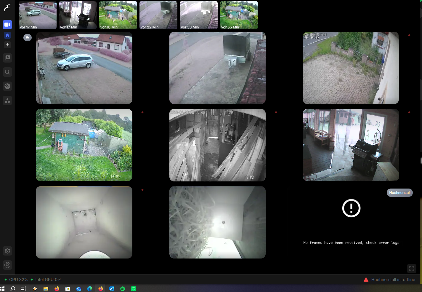

Frigate läuft super seit dem Coral Modul.
Aber wie kann ich die Vorschau-Bilder größer machen?
Wie man sieht, sind viel schwarze Umrandungen da.
Das sah bei MotionEye besser aus.
