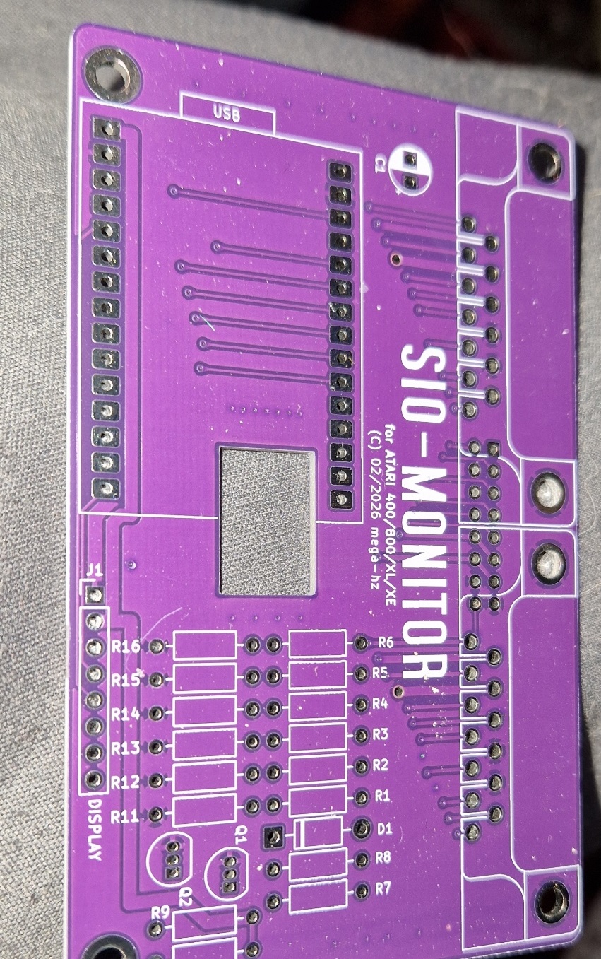

Die PCB sieht nun so aus:
Screenshot (110).png (185.21 KiB) 18009 mal betrachtet
Screenshot (109).png (210.25 KiB) 18009 mal betrachtet

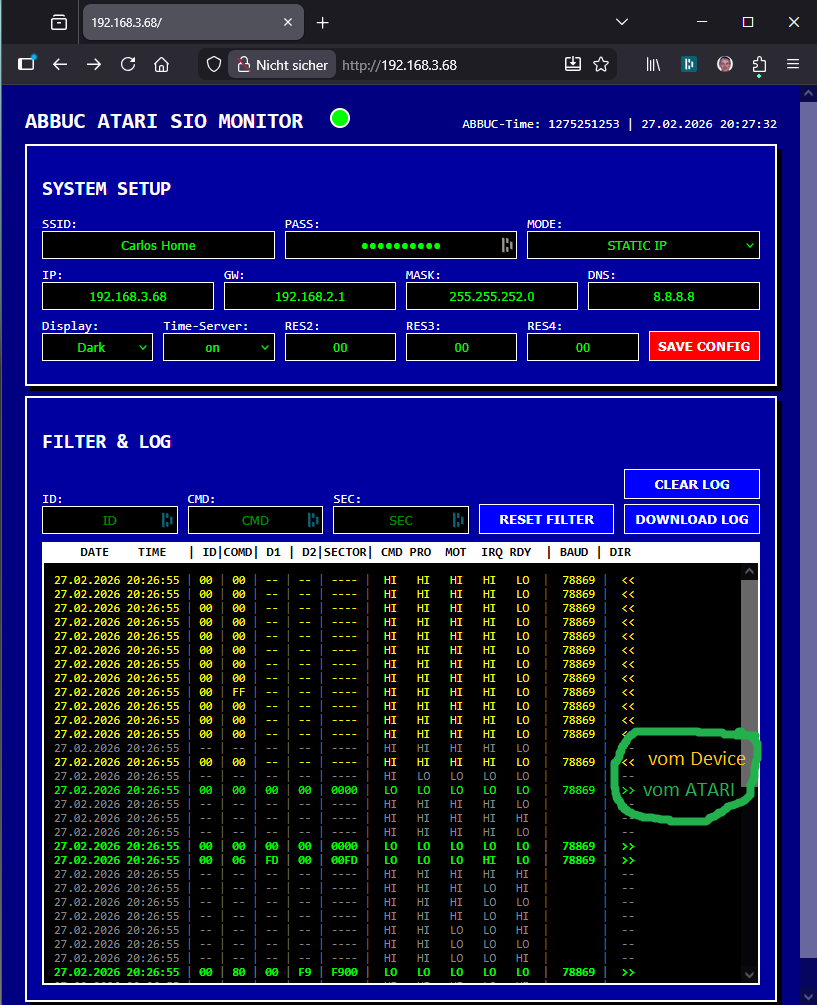

und damit man nicht nur auf dem TFT-Display etwas lesen kann, sondern eine schöne LOGGER-Funktion, mit der man auch filtern kann, bekommt,
hat der SIO-MONITOR seine eigene Webseite:
Screenshot (111).png (68.28 KiB) 18009 mal betrachtet
(die angezeigten IDs usw. in diesem Foto sind nur Fake-Werte, da ich an diesem PC zwar den SIO-MONITOR aber keinen Atari stehen habe).
Mit den Filter Buttons kann man nach beliebigen Werten wie z.B. nur 31 (D1) oder nur Schreib-Kommandos (57) filtern.

Bedeutet, ich muss im LOG auch noch die Richtung anzeigen lassen...
VOM oder ZUM Atari...

ich hab nun 2 UARTs eingebaut, die auf DATA-IN und auch auf DATA-OUT mitlesen!
Die wilden Werte bitte ignorieren, die enstehen durch Finger-an-IO :-)
Hab hier keinen ATARI dran...
Später wenn ich es auch in der Werkstatt geflasht habe, kann ich es am echten ATARI testen.
Sieht nun so aus:
Screenshot (113).png (92.68 KiB) 17759 mal betrachtet

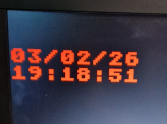

Re: Projekt SIO-MONITOR
heute das Basic-Listing vom FujiNet-Github mit dem APE-TIME Test laufen lassen!
Der SIO-MON liefert zuverlässig die Uhrzeit (wenn dies eingeschaltet ist) !

PCBs sind angekommen!
Erste auch gleich bestückt und noch 2 Widerstände und einen Draht eingelötet, um auch auf DATA-IN "lauschen" zu können.
Da diese Änderung aber nach dem Bestellen erfolgte, eben von Hand eingelötet. Ist im nächsten Layout aber schon berücksichtigt.
Was auch noch mit draufkommt, eine 16polige WannenStiftleiste um einen LogicAnalyzer anschliessen zu können.
Der SIO Monitor läuft nun prima, es werden beide Richtungen vom/zum ATARI angezeigt, farblich verschieden:
grün= Command Ebene, gelb= Antworten des Gerätes ("A","C","E","N") sowie hellgrau=DATEN !
mit 2 neuen Buttons kann man nun umschalten: NO-DATA um nur die Kommandos und Rückmeldungen zu sehen
und FULL-DATA um auch die Daten sehen zu können.

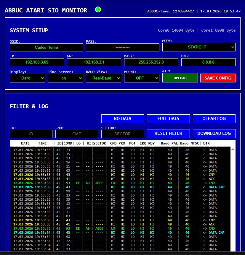

in dem LOG und auf dem Display wird aktuell die gemessene Baudrate angezeigt, die variiert etwas, je nach SIO Gerät.
Soll dies so bleiben oder besser die per Divisor-Tabelle angegebenen Baudraten anzeigen lassen?
Also Divisor 40 wäre 19200 Baud, oder exakt gemessen:
Bei einem Systemtakt von 1,773447 MHz und der POKEY-Formel Takt=f/2/(7+x) sind das 18886 Baud. (Quelle: Erhard)
oder soll das auswählbar sein?
Fotos und Screenshots folgen noch...

Hallo Wolfram
mega-hz hat geschrieben:
05.03.2026 04:05
Auswählbar bitte.

EDIT: da man ja nun auf FULL- oder NO-DATA auswählen kann, hab ich noch eine farblich markierte Zeile eingefügt, wenn das Datenpaket beendet wurde.
Ausserdem werden nun auch A,C,N,E angezeigt für die Antworten.

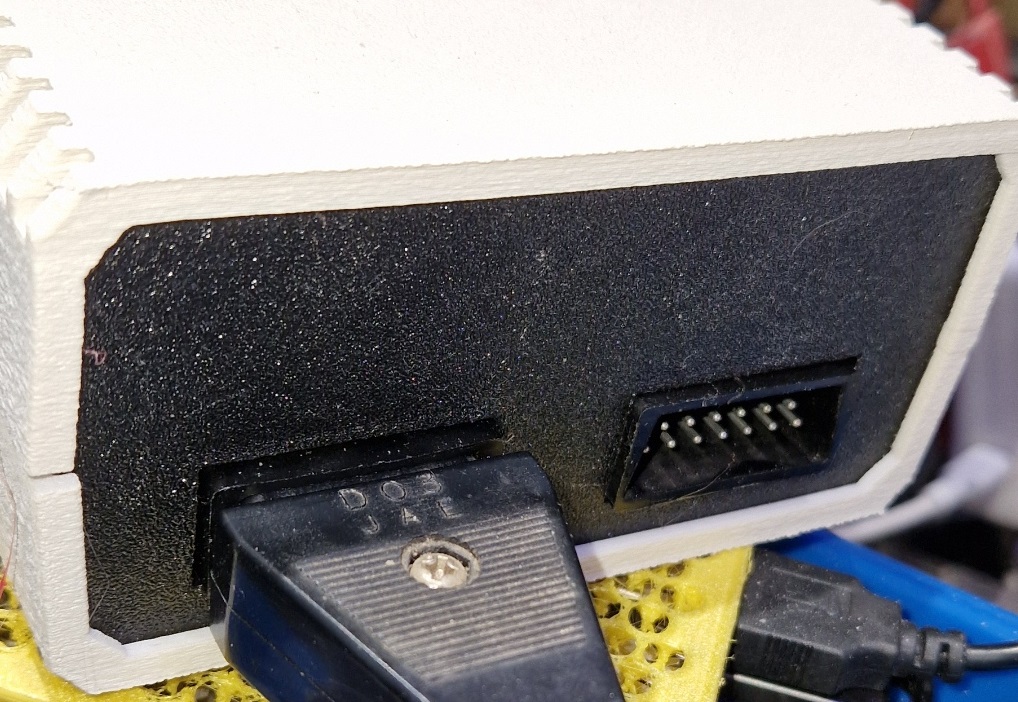

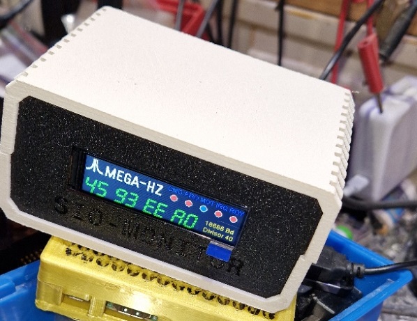

Inzwischen habe ich eine Platine komplett, also mit 2 SIO-Buchsen fertig und das Gehäuse angepasst.
Frontplatte mit Display sowie die Rückwand mit den 2 Löchern für die SIO Buchsen sind fertig.

ein kleines Update:
Der SIO-MONITOR sieht so aus:
(noch nicht zugeschraubt)
(die hier noch mit Heissklebe fixierten Anschlussdrähte fürs Display
sind nur beim Prototypen, die "richtigen" Kabel mit Stecker sind erst heute angekommen)
und die Webseite davon so:
Screenshot (867).png (84.26 KiB) 15214 mal betrachtet
neu ist: BAUD-View Schalter: entweder echte gemessene Baudrate oder aus einer berechneten SIO-Tabelle.
Ausserdem stehen dann da die Baudraten für sowohl PAL als auch NTSC Rechner.
EDIT: durch einen Kniff im Code sowie der verwendung von CLK-OUT und CLOCK-IN wird die gemssene tatsächliche Baudrate
sogut wie nie von der SIO-Baudraten-Tabelle abweichen!
Im Prinzip könnte der Auswahl Button nun wieder weg, aber ich lass das so wie es ist drin.
Wer wess, was für eine Baudrate mal gemessen werden muss. (75 Baud ?)
Datenpaket-Complete wird nun durch eine cyan eingefärbte Zeile angezeigt. mit dem Zusatz "DATA CMP"
bei MOUNT kann zwischen off,D1,D2,D3,D4,D5,D6,D7 und D8 ausgewählt werden.
Eine unter ATR-UPLOAD hochgeladene Datei kann dann dort gemountet werden.
Diese Funktion ist (noch) nur auf der Webseite sichtbar, tut aber noch nix... (kommt bald)
Auf der Unterseite des Gehäuses (hier nicht sichtbar) schaut eine 16polige Wannenstiftleiste heraus, mit der kann mann die direkten SIO-Signale bei Bedarf
(z.B. fürn Logic-Analyzer) abgreifen.

die PCB ist übrigens meine erste mit KiCad erstellte PCB!
Ab July 2026 soll EAGLE ja eingestellt werden, wer das jetzt noch benutzt, sollte sich besser auch auf KiCad "einschiessen"
Am Besten ein Fenster mit der KI daneben, die kann da sehr gut helfen was die Befehle und "Umgewöhnungen" betrifft!

vielleicht sollte noch ein PAUSE-Button mit rein?
Denn wenn mal so richtig viele Daten kommen, sieht man nur ein "geflimmer" der Zeilen.
Ich muss mal schauen bis wie hoch die Anzahl der LOG-Zeilen noch schrauben kann.
Z.Z. sind es 1000. Wenn noch genug Platz im ESP Speicher ist, könnte man das ja noch höhersetzen.
Sowas hat aber keine PRIO.. Prio ist, das es alles stabil läuft!
17.03.2026 23:50
Wie beim Datenlog bei RespeQt - zu viele Zeilen.
Vielleicht eine Filterung (nur bestimmte IDs, nur eine Richtung, nur bestimmte Daten, ...)?
Oder, in eine externe Datei, die man später Filtern kann?
Beiträge: 2013
Has thanked: 645 times
Been thanked: 715 times
Filter sind schon drin !
Siehe "Filter und LOG"

Das sieht alles schon ganz schön gut aus.
Bei dem Protokollfenster sollte aber meines Erachtens bei Antworten vom Peripheriegerät nichts in den Spalten ID und CMD stehen.
Wie wäre es mit einer Spalte "REPLY" o.ä.? Da sollten Einzelbyteantworten wie 'A / 'C / 'E / 'N aufgeführt werden, für den gesamten Datenblock eine Zeile mit einem Symbol "Data" und der Datenblock bei Auswählen des Symbols / der Zeile vielleicht in einem weiteren Fenster?
Wenn ein 256-Byte Sektor da in Einzelbyteanzeige (eine Zeile pro Byte) durchrauscht bringt das glaube ich nix, oder was meint ihr?

Erhard hat geschrieben:
22.03.2026 09:26
Wenn die mit Divisor 1 vorbei rauschen sieht man wohl kaum etwas, aber im Log könnte man vielleicht nachher etwas erkennen. Vielleicht sollte man "zeig mir alle Daten in Sektor auch an" aus- bzw. einschalten können.
BTW braucht man "Baud PAL" und "Baud NTSC" gleichzeitig? Der Rechner der dran hängt ist ja entweder PAL oder NTSC und nicht beides gleichzeitig. Wenn man beides nicht gleichzeitig braucht, könnte man "Baud PAL" und "Baud NTSC" umschaltbar machen und sich so eine Spalte sparen (die man eventuell für was anderes nutzen könnte).
Was man eventuell auch noch machen könnte, ist Zeit und Datum ausblenden wenn diese sich nicht geändert hat seit der vorherigen Zeile. Vielleicht ist das für die Augen oder die Übersicht besser. Und die Scrollrichtung könnte man umschaltbar machen. So wie es aussieht scrollt der Text jetzt runter, manche würden es vielleicht bevorzugen wenn der Text hoch scrollt.

@erhard: sehr guter Vorschlag!
An sowas ähnliches habe ich auch schon gedacht!
ACK,CMP,NAK und ERR werden aber schon angezeigt.
Ideal wäre vielleicht eine Art Hex-Monitor a la Bibomon oder Copy2000 wo man auch die ASCII Zeichen sehen kann.
Oder wies hies noch das Programm wo man jeden Sektor sehen konnte? Diskmonitor oder so?
Das wäre noch ne coole Sache , aber im seperaten Fenster/Frame.
@Mathy:
Wegen der Baudraten-Anzeige: ich hatte auch erst überlegt, ob er das exakt ausmessen und dann die Anzeige entweder PAL oder NTSC konform wiedergeben soll,
bedeutet aber wieder einiges an Arbeit für den SIO-Core, der sowieso schon zeitkritisch ist.
Daher hab ich es lieber einfach bei einer doppelten Ausgabe gelassen. Leute die nen PAL Rechner haben, wissen, welche Baud gültig ist und bei NTSC ebenfalls.
Die Spalte mehr "kostet" nix an Rechenleistung.
Das kann man bereits! Dafür sind die Buttons NO-DATA (also nur Kommandos und Antworten vom Device) und FULL-DATA (mit Kommandos, Antworten vom Device, Daten und Daten-Complete) vorhanden!
Datum/Uhrzeit, könnte man machen, finde ich jetzt aber nicht so wichtig.
Und wenn: würde es ja sowieso jede Sekunde sich wieder ändern!
Wegen der Scroll-Richtung:
Ich denke mal es macht wenig Sinn, das aktuellste unten zu haben!
Ich hatte es am Anfang so, aber es hat echt genervt, immer wieder bis zu 1000Zeilen zu scrollen damit man das aktuelle sehen kann.
So hat man das gerade passierte immer ganz oben.
Geschmacksache? Hmm. Ich habs live ausprobiert und finde es so am sinnvollsten.

Code: Alles auswählen
26.03.2026 01:55:39 | 45 | 43 | 00 | 00 | 0000 |  HI  HI  LO  HI  HI  |    18866 |  <- DATA CMP
26.03.2026 01:55:39 | 45 | 96 | 00 | 00 | 0000 |  HI  HI  LO  HI  HI  |    18866 |  <- DATA
26.03.2026 01:55:39 | 45 | 27 | 00 | 00 | 0000 |  HI  HI  LO  HI  HI  |    18866 |  <- DATA
26.03.2026 01:55:39 | 45 | 37 | 00 | 00 | 0000 |  HI  HI  LO  HI  HI  |    18866 |  <- DATA
26.03.2026 01:55:39 | 45 | 01 | 00 | 00 | 0000 |  HI  HI  LO  HI  HI  |    18866 |  <- DATA
26.03.2026 01:55:39 | 45 | 1A | 00 | 00 | 0000 |  HI  HI  LO  HI  HI  |    18866 |  <- DATA
26.03.2026 01:55:39 | 45 | 03 | 00 | 00 | 0000 |  HI  HI  LO  HI  HI  |    18866 |  <- DATA
26.03.2026 01:55:39 | 45 | 43 | 00 | 00 | 0000 |  HI  HI  LO  HI  HI  |    18866 |  <- CMP
26.03.2026 01:55:39 | 45 | 41 | 00 | 00 | 0000 |  HI  HI  LO  HI  HI  |    18866 |  <- ACK
26.03.2026 01:55:39 | 45 | 93 | EE | A0 | A0EE |  LO  HI  LO  HI  HI  |    18866 |  -> CMD
