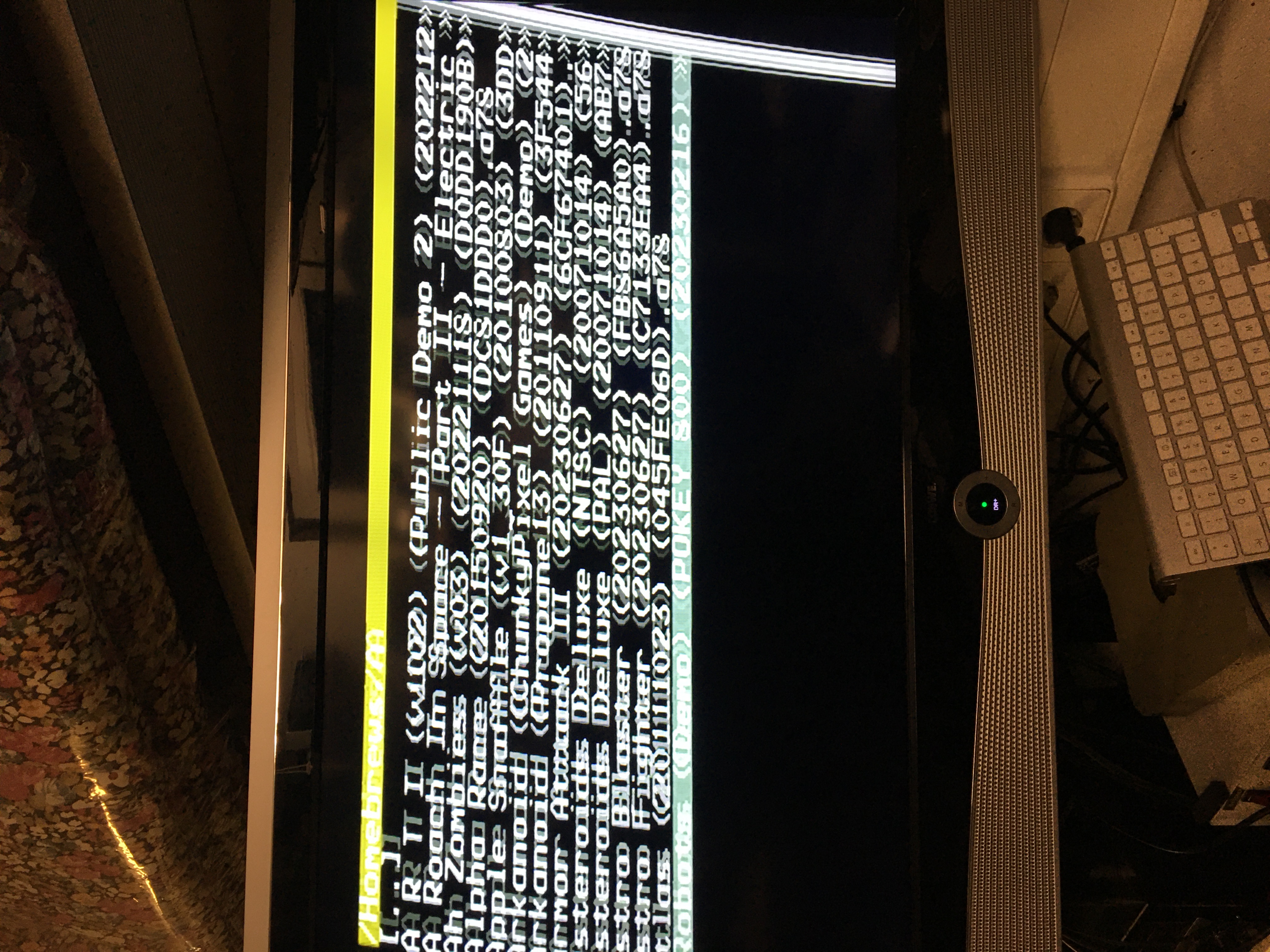

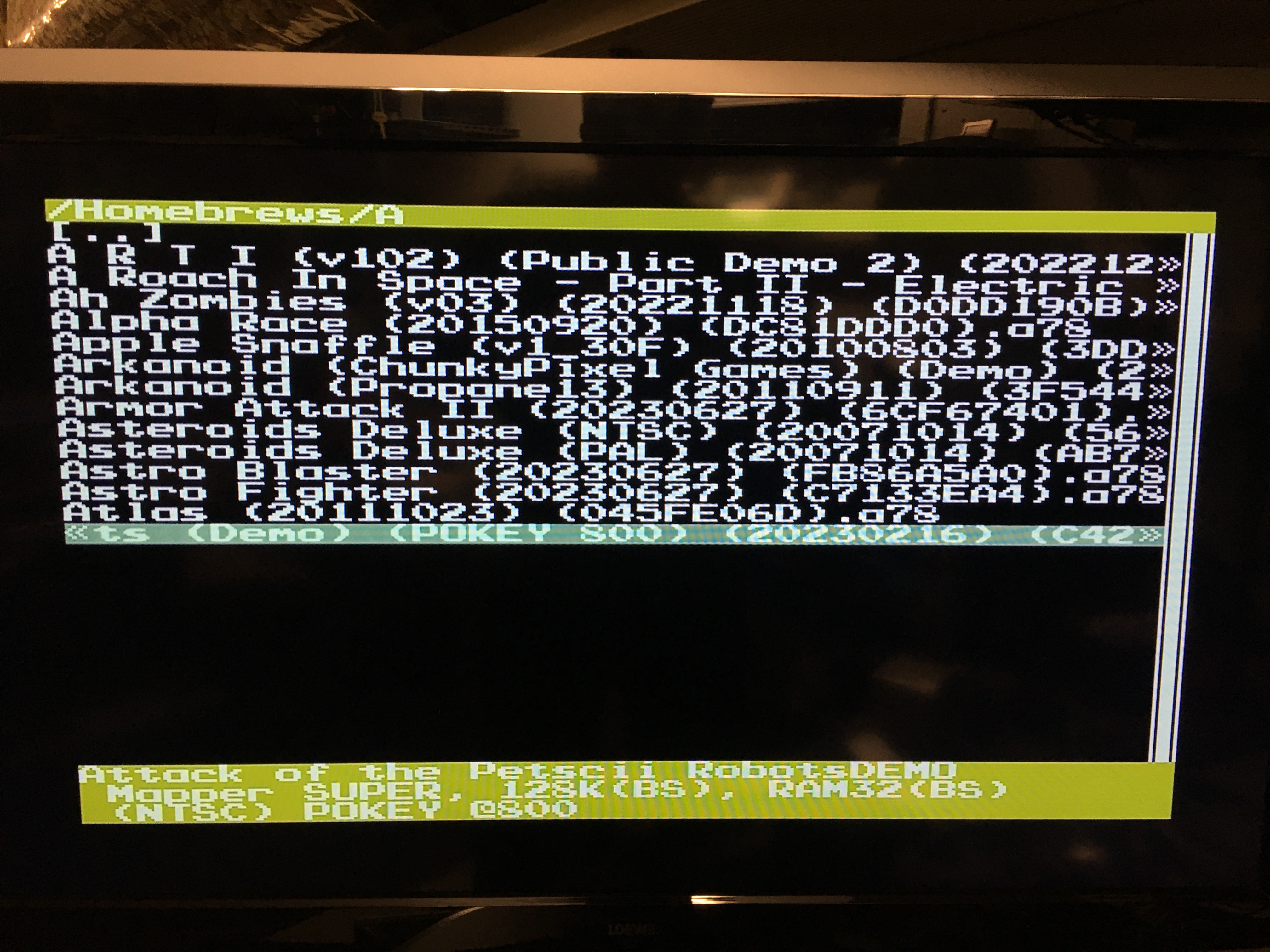

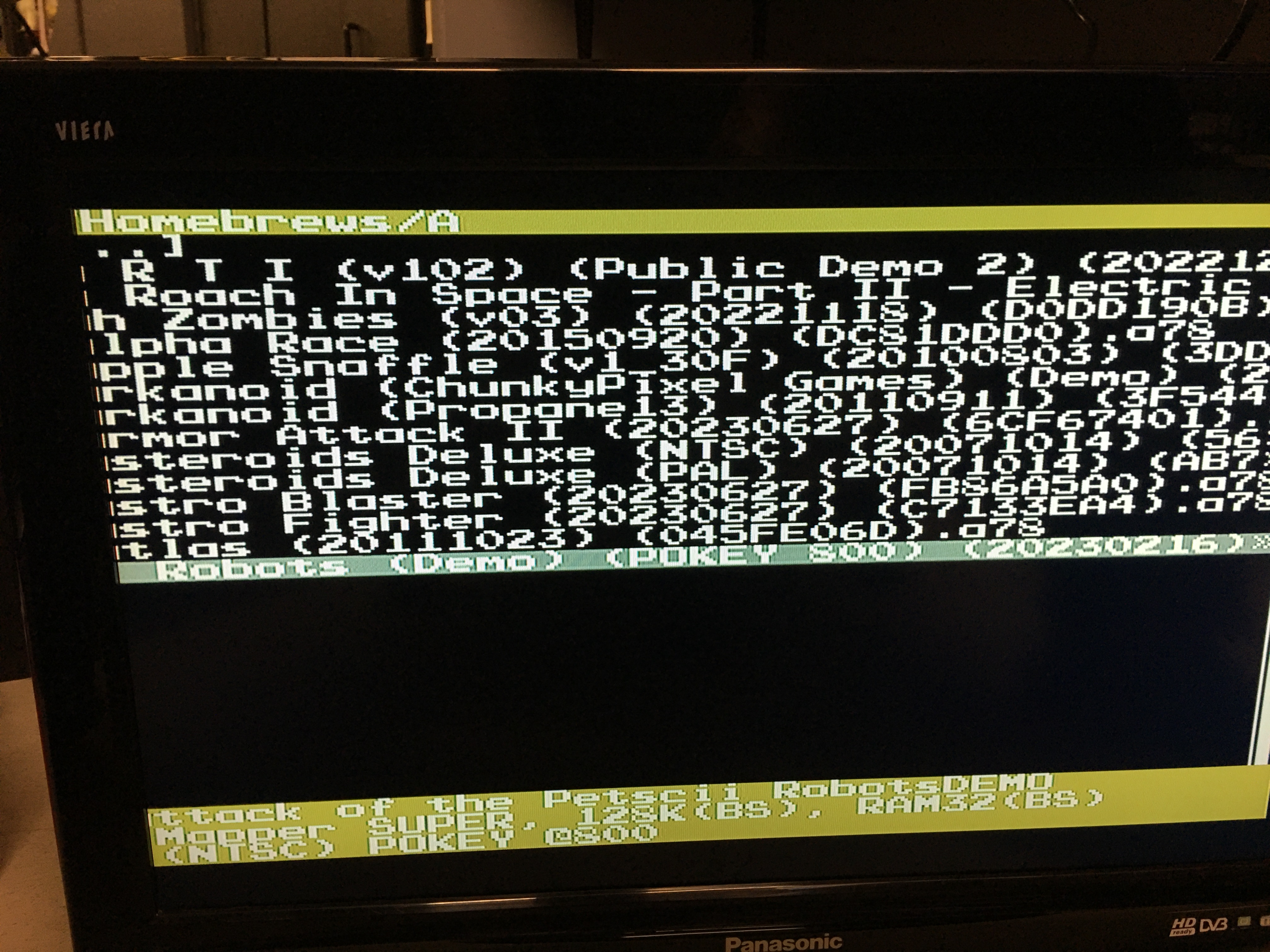

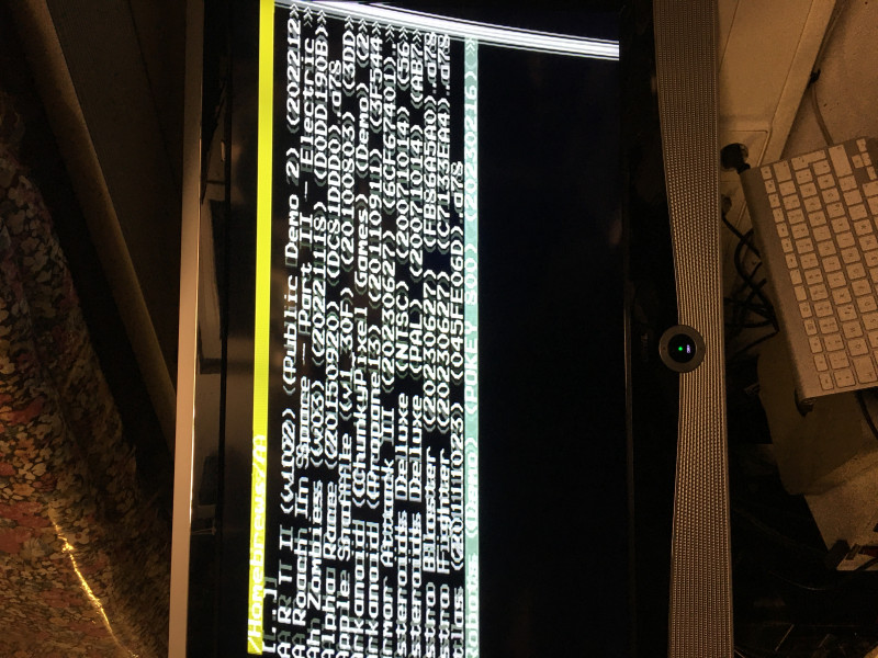

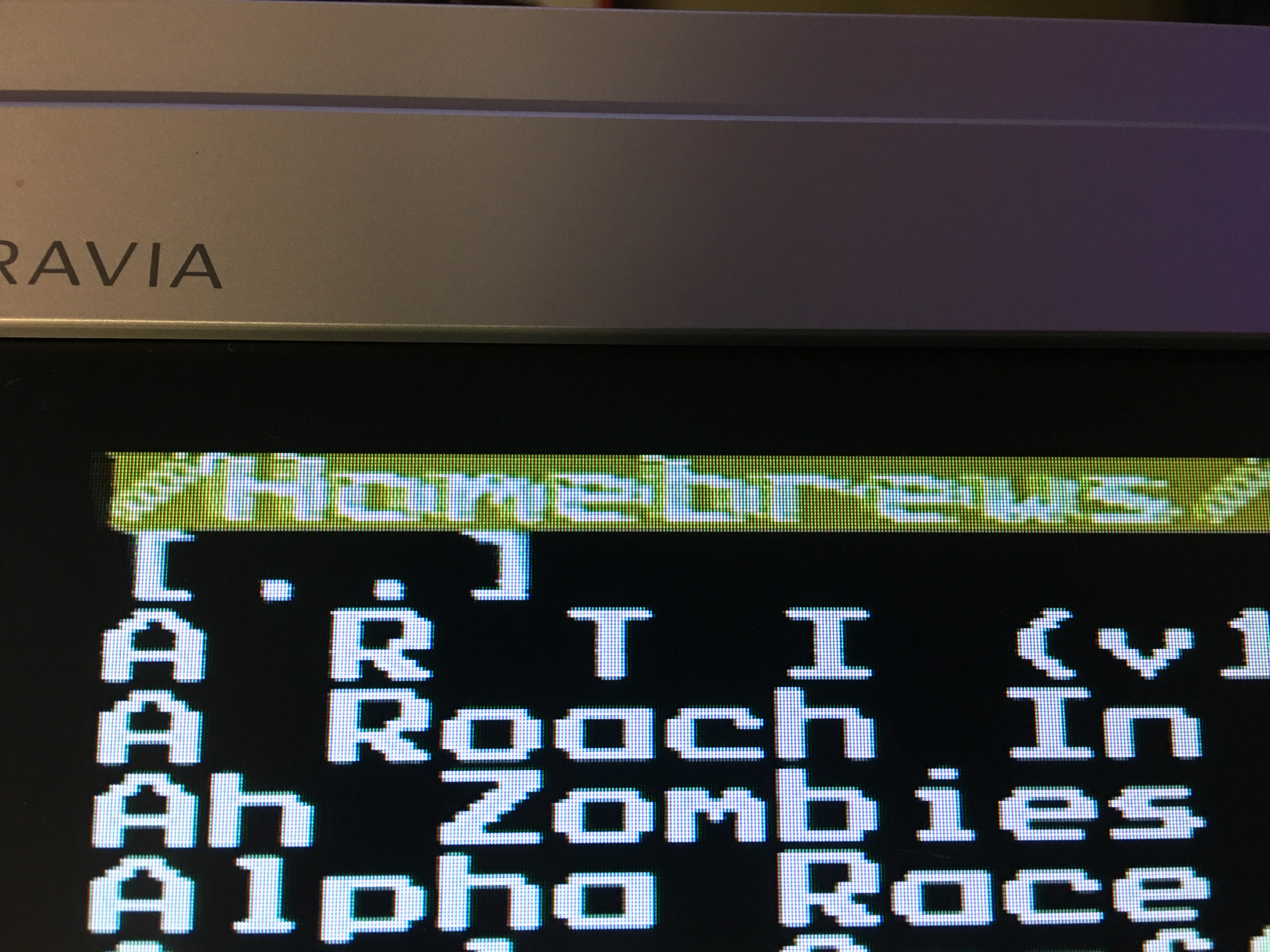

Hab mir heute mal ein paar Minuten Zeit für ein paar Tests genommen.
Test-TVs: Loewe Art32 Bj. ca. 2012, Sony Bj. 2009, Panasonic Bj ca. 2010, Loewe Connect 32 (nur HDMI)
Scart:
Loewe Art32: Bild komplett verzerrt (3. Bild zeigt den Fehler nicht ansatzweise, schlecht zu fotografieren)
Sony: Bild obere Zeile flackert (Siehe 1.Bild)
Panasonic: Bild anfangs verzerrt, fängt sich nach ein paar Sekunden, danach stabil aber nach links versetzt und linke Spalte fehlt. (Siehe 2. Bild)
Bei allen Geräten leichter Brummton vorhanden.
Ich habe so das Gefühl das das Anschlusskabel besser sein könnte. Dünnes Kabel, der Scartstecker kann nicht geöffnet werden.
Kennt jemand eine Quelle für ein gutes Kabel?

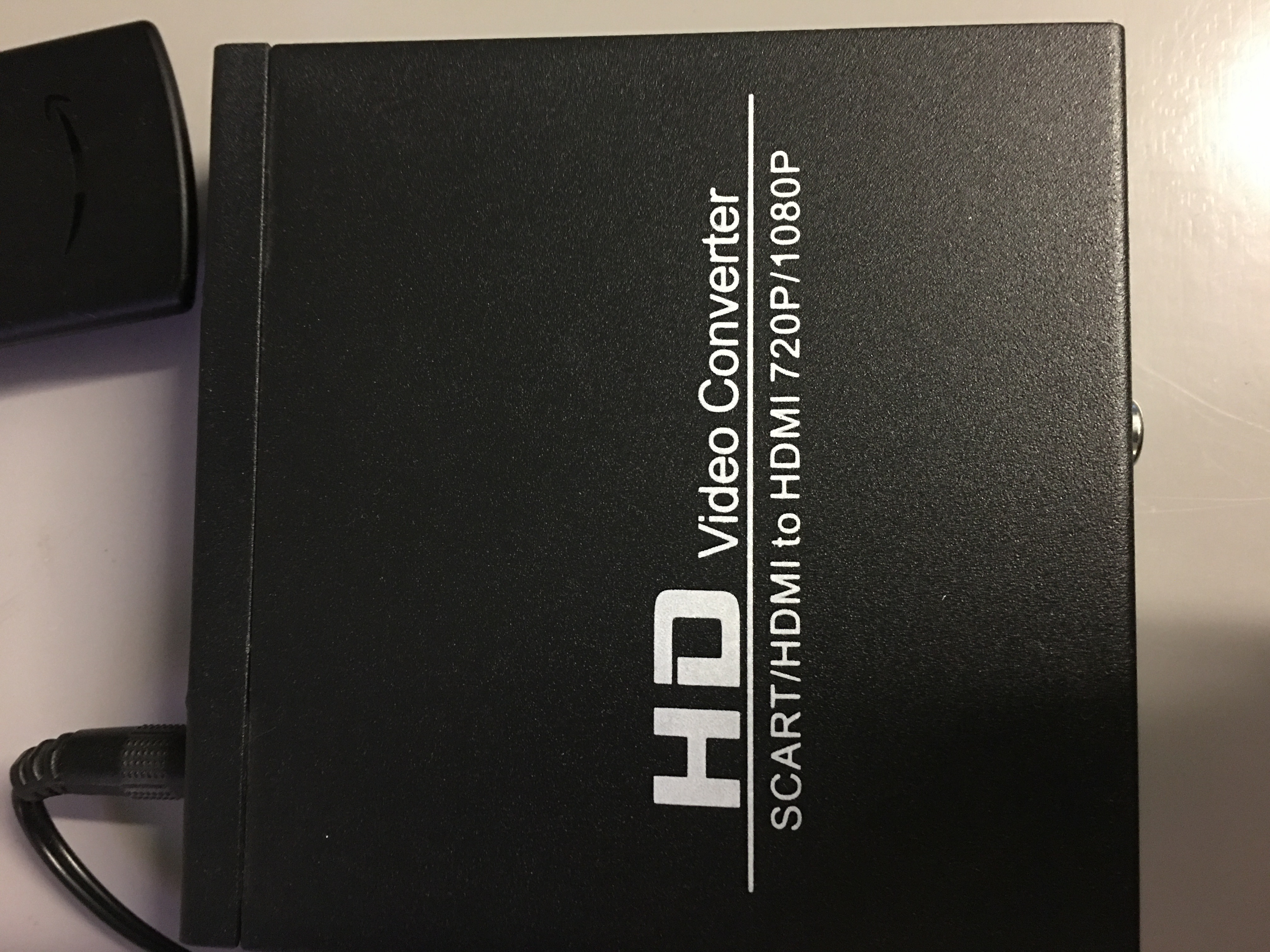

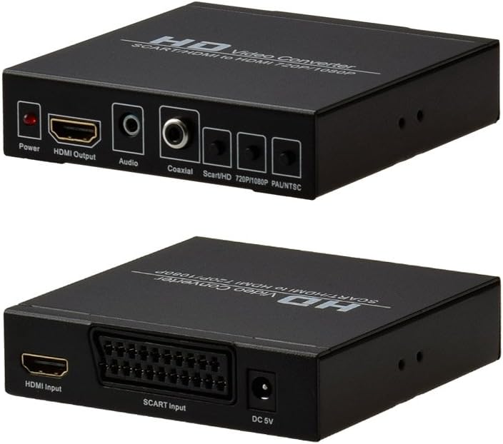

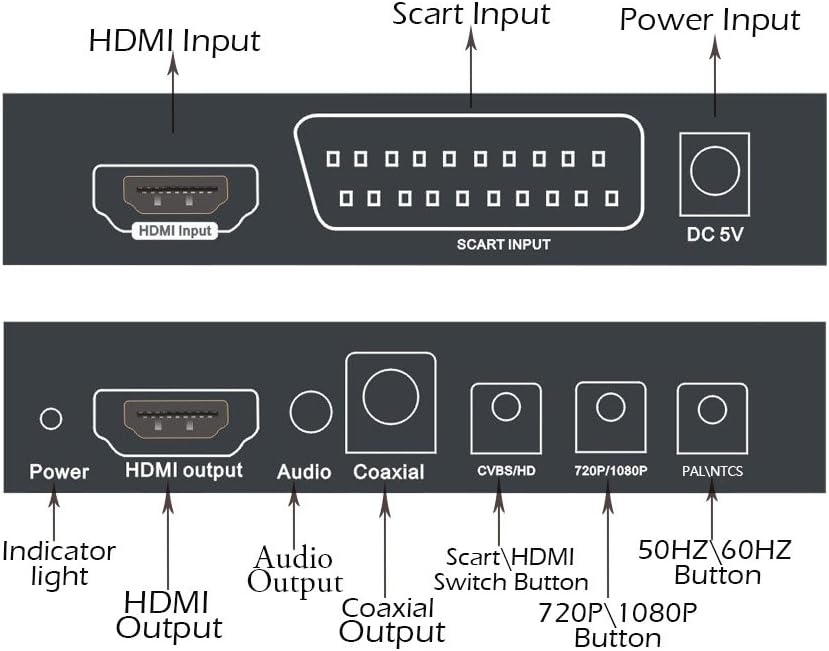

Bild beim Anschluss über einen Scart/HDMI-Konverter alles ok (siehe Bilder 4,5 und 6). Leichtes Tonbrummen immer noch vorhanden.
Getestet mit verschiedenen 7800ern und Netzteilen.
Also entweder das Kabel oder die Ausgänge der GDs sind nicht perfekt.
Vielleicht hol ich mir mal meine 37 Zoll, äh Zentimeter, Röhre mal von der Bühne runter und teste es mal damit.

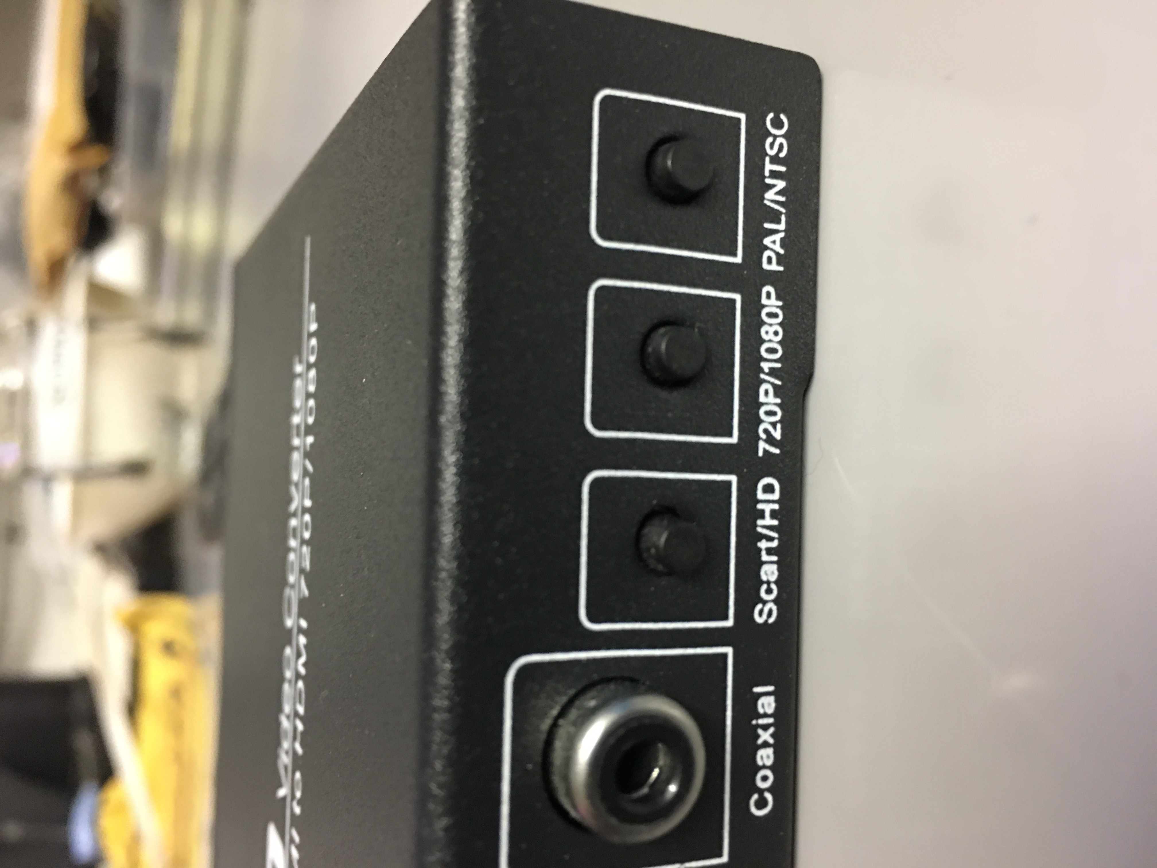

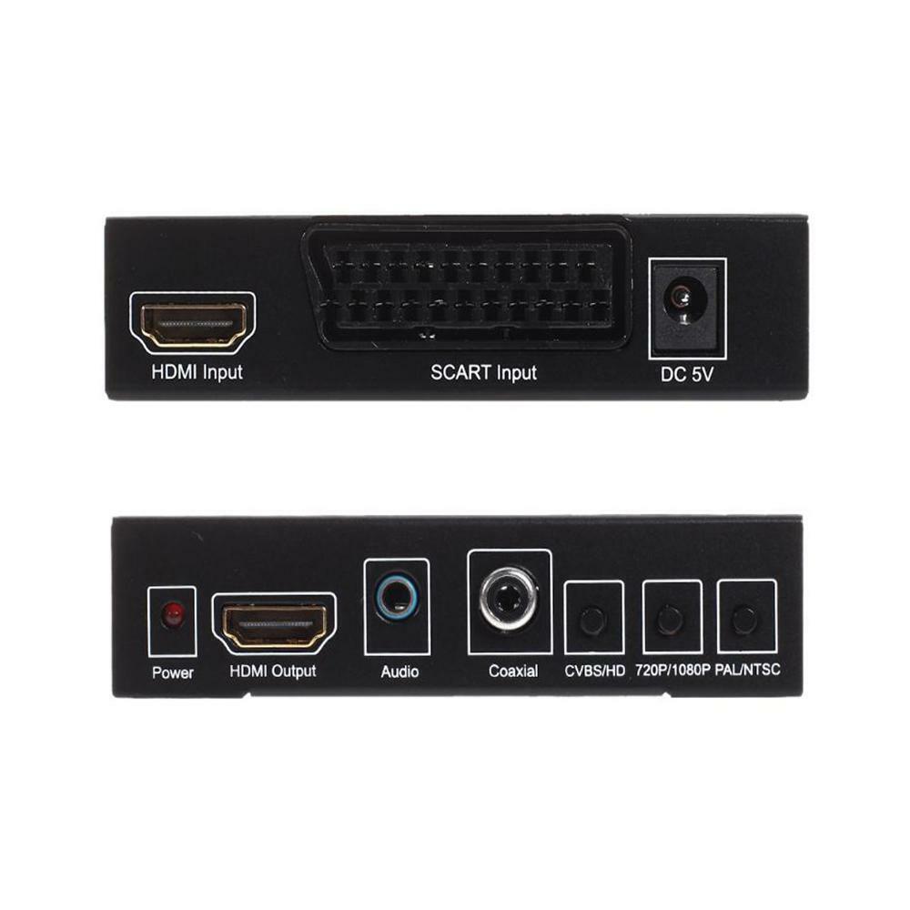

Der hier verwendete Konverter hat gegenüber vielen anderen Konvertern den Vorteil das man die Ausgabe zwischen 50 und 60 Hz umschalten kann. Die meisten machen 720P/60Hz. Das passt dann manchmal garnicht, z.B. auch bei Videorecordern.
https://www.amazon.de/deleyCON-Konverte ... 103&sr=8-3
Ja, das kann ich bestätigen, der Konverter ist echt gut, den habe ich auch im Einsatz 8-) !
(Btw.: Der hat früher mal 25€ gekostet :o :roll: .)

Als HDMI-Konverter habe ich mir vorgestern den bestellt:
https://www.amazon.de/gp/product/B0BNQH26PG/
Mal schauen was mit dem geht, ist zwar primär für SEGA gedacht, aber da der Ausgang vom GameDrive auch auf Sega-Kabel ausgelegt ist... Wobei ich schon eine einfachere Variante von diesem Adapter habe und damit auch nur Bildmüll bekomme.
Wenn der nicht geht bestelle ich mir mal den Scart->HDMI, den ihr auch habt.

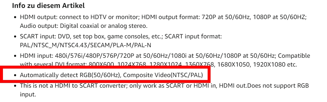

Nur zur Info:
Den coolen, von "Wosch" oben genannten Converter (mit u.a. 50/60Hz Umschaltung) gibts baugleich statt 55,99€ auch hier für 31,99€.
Beiträge: 1280
Has thanked: 977 times
Been thanked: 514 times
Re: Nächster Batch: Atari 7800 GameDrive
22.11.2023 14:02
Nicht ganz:
Unterstützt keinen RGB-Eingang.
Has thanked: 1237 times
Been thanked: 2058 times
DjayBee hat geschrieben:
22.11.2023 14:10
22.11.2023 14:02
Nicht ganz:
Steht zwar da, ist aber nicht eindeutig, wie es gemeint ist (vermute, physikalisch RGB-Chinch Eingang), RGB müsste über SCART dennoch gehen.

In der Beschreibung steht sogar an zwei Stellen, dass kein RGB unterstützt wird. Dem würde ich dann erstmal glauben.
Dinadan hat geschrieben:
22.11.2023 15:34
Ich gebe dir Recht, es ist alles etwas widersprüchlich, aber es gibt eben auch Kundenrezensionen die es per RGB scheinbar erfolgreich betrieben haben, hier mit einem SNES, hier mit einer Dreamcast und hier einer sogar mit einem Amiga...
Und wie gesagt, der andere Noname-Adapter der 1:1 so aussieht wie der von wosch, den ich mal in der Bucht (damals 25€, heute ca. 32€+Versand) gekauft hatte, kann auch RGB ;).
Ich will das Thema auch nicht unnötig in die Länge ziehen, das war halt nur eine Info :).

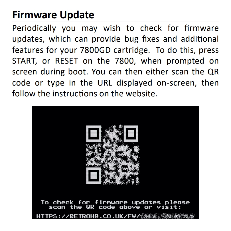

Jetzt habe ich ein 7800 GD erwischt.....
Nach dem Test kam aber schnell Ernüchterung auf, fast alle Homebrews funktionieren nicht. Ich sehe nur Geflimmer auf dem Bildschirm, die Original PAL Spiele funktionieren. Auch Homebrews die PALundNTSC unterstüzen laufen nicht, bis auf die Demo von PETSCII Robots. Auf meiner Dragonfly laufen sie alle problemlos.
Habt ihr auch solche Probleme?
darkstar72
Beiträge: 28
Registriert: 28.11.2023 10:53
Been thanked: 6 times
Beitrag von darkstar72 »
Thema erledigt.

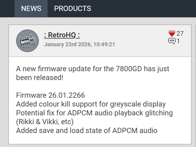

hab die neuste Firmware aufgespiel, jezt läuft es
Neue Firmware für das Gamedrive 7800 verfügbar.
GD7800 FW 2026.JPG (134.54 KiB) 7448 mal betrachtet
A new firmware update for the 7800GD has just been released!
Firmware 26.01.2266
- Added colour kill support for greyscale display
- Potential fix for ADPCM audio playback glitching (Rikki & Vikki, etc)
- Added save and load state of ADPCM audio
Beiträge: 839
Has thanked: 1063 times
Been thanked: 319 times
Wo finde ich das Update :?:
wosch hat geschrieben:
28.01.2026 21:19
GD7800 Update Hints.JPG (312.44 KiB) 7411 mal betrachtet
Beiträge: 839
Aha, geht das immer noch so. Danke.
