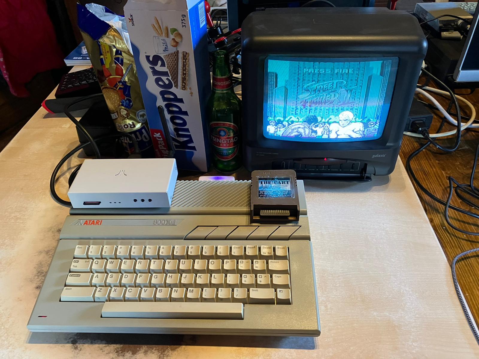

Nach heftigem Kampf mit der Xilinx Software habe ich es doch noch geschafft die CPLD Logik der The!Cart zu erweitern und Unterstütztung für 4MB MegaCart Images reinzukriegen, damit ihr das neue Street Fighter 2 Spiel auch mit The!Cart spielen könnt.
Nun brauch ich aber eure Hilfe beim Testen, nicht nur ob Street Fighter 2 funktioniert sondern auch ob bisherige Cart Images weiter laufen.
Da ich doch einiges in der Logik umkrempeln musste kann ich nicht ganz ausschliessen, dass ich dabei irgendwas kaputt gemacht habe :-)
Falls ihr experimentierfreudigt seid testet bitte mal mit meinen aktuellen Entwicklerversionen:
CPLD Logik: https://www.horus.com/~hias/atari/theca ... 251218.zip
The!Cart Software: https://www.horus.com/~hias/atari/theca ... 251220.zip
The!Cart Studio: https://www.horus.com/~hias/atari/theca ... 251220.zip
Als erstes müsst ihr die CPLD Logik aktualisieren, dafür braucht ihr ein Xilinx Kabel und die Xilinx Impact / Lab Tools Software.
Hier ist die Anleitung mit The!Cart Pinbelegung etc dazu: https://www.horus.com/~hias/thecart/jtag-update-docs/
Nun könnt ihr mit dem aktualisierten The!Cart Studio (das Windows exe ist im thecartstudio-win32-x86_64.zip) loslegen. Das enthält auch schon die aktualisierte The!Cart Software mit dem zusätzlichen Modus.
Das Aktualisieren des Flashes läuft wie gewohnt, ihr könnt dafür den eingebauten Flasher nehmen, oder im Zweifelsfall den Flasher aus dem thecart-software ZIP.
Da Peter im Moment keine Zeit hat, habe ich The!Cart Studio selber "aufgebohrt" - wenn die Tests gut verlaufen und er wieder etwas freie Zeit findet werden wir die Etweiterungen natürlich in seine offizielle Version mit einbauen.
So, nun viel Spass beim Testen und ich freue mich über Feedback!

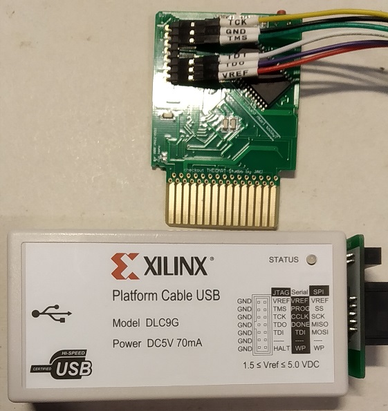

Ich verwende hier ein "Xilinx Platform Cable USB", Modellnummer DLC9G. Kein Original sondern ein China-Clone, das gibt's bei Ali für rund 40 EUR.
Ist übrigens das gleiche Kabel das man zum Updaten von U1MB etc verwendet - einige der "üblichen Verdächtigen" hier sollten sowas in der Schublade haben.

So, grad getestet, das CPLD Update klappt auch mit dem RPi, openocd und 5 DuPont Kabeln vom RPi zum JTAG Anschluss - damit spart ihr euch das Xilinx USB Kabel und müsst auch nicht die riesige Xilinx Software installieren.
Erstmal braucht ihr einen RPi (idealerweise RPi0-4, am RPi5 sollt's mit einer kleinen Anpassung auch gehen, hab ich aber noch nicht probiert) und ein aktuelles RPi OS "Trixie". Dann einfach mit "sudo apt install openocd" OpenOCD nachinstallieren.
Dann braucht ihr noch das aktualisierte Logik-ZIP https://www.horus.com/~hias/atari/theca ... ed-svf.zip - im ZIP aus dem ersten Post ist noch eine SVF Datei mit der alten Logik drin, das hab ich im neuen ZIP gefixt und auch gleich ein "openocd-rpi.sh" mit hinzugefügt, das OpenOCD mit den richtigen Optionen startet und die Logik programmiert.
Nun müsst ihr den JTAG Anschluss von The!Cart (Pin 1 ist unten, Pin 8 ist oben) wie folgt mit den RPi GPIO Pins verbinden (JTAG Pins 1, 4 und 5 werden nicht verbunden - ACHTUNG: Pin 1 auf keinen Fall mit dem RPi verbinden, da liegen 5V an und das killt ihn und ihr habt dann einen RIP):
Dann The!Cart in den Atar stecken (legt sicherheitshalber etwas Papier, Plastik oder ähnliches Isolationsmaterial um die Platine damit die Metall-Klappe im Atari XL keinen Kurzschluss macht) und den Atari einschalten.
Nun am besten etwas gegen die DuPont Kabel am JTAG Anschluss drücken, damit sie einen guten Kontakt zu den Pads haben und das "openocd-rpi.sh" Skript aus dem ZIP ausführen - nach ein paar Sekunden sollte OpenOCD Erfolg melden und die Logik ist aktualisiert.
Wenn ihr einen RPi5 habt dann sollte es mit folgendem Befehl funktionieren (ihr könnt auch im Script einfach raspberrypi-native.cfg durch raspberrypi5-gpiod.cfg ersetzen) - wie gesagt hab ich das aber nicht getestet:
so long,
Hias
Code: Alles auswählen
JTAG Pin RPi GPIO Pin
2 (TDO) 21 (GPIO 9)
3 (TDI) 19 (GPIO 10)
6 (TMS) 24 (GPIO 8)
7 (GND) 25 (GND)
8 (TCK) 23 (GPIO 11)
openocd -f /usr/share/openocd/scripts/interface/raspberrypi5-gpiod.cfg -c 'transport select jtag' -c 'init' -c 'svf -quiet TheCart.svf' -c 'exit'
Hias

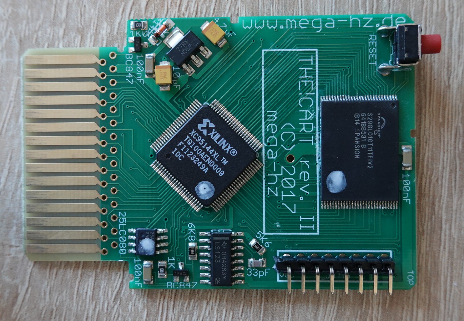

1) Stiftleiste kann, muss aber nicht eingelötet sein.
Man kann auch eine Stiftleiste ans Kabel stecken und diese einfach mit etwas seitlichen Drucks in die Pads stecken.
Für die paar Sekunden Programmierzeit sollte es kein Problem sein.
2) Die Pinbelegung ist:
Pin1 VCC
Pin2 TDO
Pin3 TDI
Pin4 n.c.
Pin5 n.c.
Pin6 TMS
Pin7 GND
Pin8 TCK
Identische Belegung wie bei der MegaSpeedy.
Pin1 VCC
Pin2 TDO
Pin3 TDI
Pin4 n.c.
Pin5 n.c.
Pin6 TMS
Pin7 GND
Pin8 TCK

Connector-Pins angelötet.
Hat nicht geklappt.
Die selbe Software auf dem selben Rechner, mit dem ich Megaspeedies vor Dekaden aktualisiert habe.
Modul wie vorgeschrieben im eingeschalteten Atari (außer im Foto unten)
Hat nicht geklappt.

Nein, das Programmiergerät lieftert kein VCC, das ist mit dem VREF(o.ä.) Eingang des Programmiergeräts verbunden und erkennt die Spannung, wenn da nix anliegt meldet es "no cable" o.ä. Fehler.
so long,
Hias
Re: Tester gesucht: The!Cart mit 4MB MegaCart Modus (für Street Fighter 2)
Hat denn die LED am Xilinx-Programmer grün oder orange geleuchtet?
Wenn VCC ankommt (Dies misst der Xilinx-Programmer) sollte es grün leuchten.

Wie ich geschrieben hatte steckte das The!Cart in einem eingeschalteten Atari.
Die LED am XILINX leuchtete grün.

Hallo Wofram, bin gerade dabei mein TheCart! Für's flashen vorzubereiten.mega-hz hat geschrieben: ↑03.01.2026 23:591) Stiftleiste kann, muss aber nicht eingelötet sein.
Pin1 VCC
Pin2 TDO
Pin3 TDI
Pin4 n.c.
Pin5 n.c.
Pin6 TMS
Pin7 GND
Pin8 TCK
Auf der Anleitungsseite von Hias wird aber eine andere Revision der Platine gezeigt.
Ist die Pinbelegung trotzdem identisch?
Meine Platine:
- Beiträge: 1347
- Has thanked: 163 times
- Been thanked: 433 times
Man kann die Stiftleiste auch so anlöten, daß die Pins nach innen zeigen.
Dann muß man keine Klimmzüge machen, damit die Pins nicht ans Modulgehäuse stoßen.
- Tigerduck
- Beiträge: 424
- Registriert: 17.08.2021 16:07
- Has thanked: 231 times
- Been thanked: 95 times
Hallo Erhard,
sieht auf dem Bild so aus, als ob die Stifte überstehen. Tun sie aber tatsächlich nicht und somit passt die Platine einwandfrei ins Modulsgehäuse.

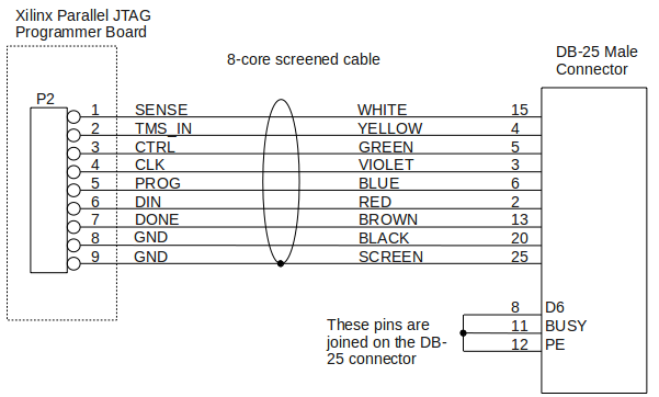

bevor ich selber nen Xilinx USB Programmer (sowohl original als auch China-Clone) bekommen habe,
also zur Zeit des THE!CARTs oder MEGA-SPEEDY hatte ich mit einer Minimal-Schaltung am LPT die PLDs
programmiert: Hat damit immer geklappt!
Irgendwann /irgendwie konnte ich damals auch Impact.exe benutzen, ist mir heute aber nicht mehr gelungen, ohne die ganze XILINX 14.7 IDE zu installieren!
Die oben gezeigte Schaltung ist nicht exakt die, die iich benutzt hatte, sollte ich "meine" wiederfinden, zeig ich sie hier.
Wichtig ist auch im Impact: Boundary Scan laufen lassen, wenn alles richtig ist, muss er den PLD dann erkennen!
Ähnliche Schaltung:
https://hangcafe.wordpress.com/wp-conte ... 1024&h=720
Ähnliche Schaltung:

So ein (ähnliches) Parallelport Kabel hatte ich auch lange Zeit im Einsatz und hab damit mit UrJTAG das SVF File in die Xilinxe programmiert (hab mir den USB Adapter erst viel später gekauft).
Das war aber eine recht wacklige Angelegenheit, wohl auch weil der PC Tower unterm Tisch stand und ich ein ca 2m Kabel benötigt hab.
Hatte einige Adapter aufgebaut, mit/ohne Treiber, Serien-Widerständen zur Terminierung, zusätzlichen Kondensatoren etc. Je nach Parallelport und Kabel hat's dann mehr oder weniger zuverlässig geklappt.
Keine Ahnung ob die Signal-Integrität (Klingeln oder Flanken) oder Einstreuungen oder irgenwas anderes schuld waren, damals hatte ich auch noch kein Scope.
Heutzutage würde ich sowas nicht mehr verwenden wollen (Parallelports sind auch sehr rar geworden), da ist mir ein USB Adapter oder RPi mit kurzen JTAG Kabeln deutlich sympathischer :-)

das wichtigste damals war, daß der LPT auf "Standart" und nicht auf ECP oder so eingestellt wurde.
hatte auch ca. 2m Kabel dran, war aber nicht mehr oder weniger wackelig als ein fertiges Kabel.
(Hatte mir eine Buchsenleiste mit den Widerständen angefertigt und alles schön zu einem Stecker ver-heissklebt
Funktioniert übrigens selbst bei 2xLPT PCI Karten!
