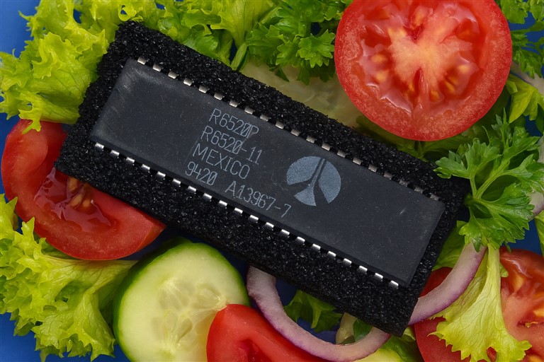

Achtung: Der abgebildete Chip scheint die 1 MHz-Variante zu sein.

JoSch hat geschrieben:
25.11.2025 09:50
Der abgebildete Chip...
...ist bestimmt ein Symbolfoto... :mrgreen:
Im Zweifelssfalle würde ich mir vom Verkäufer explizit bestätigen lassen daß es sich um die 2 MHz-Variante handelt.

Sleeπ hat geschrieben:
25.11.2025 12:04
Serviervorschlag?
25.11.2025 12:04
25.11.2025 09:50
Ja, ich wollte auch nur darauf hinweisen, sich von der Beschreibung (PIA Atari 400 800) nicht blenden zu lassen. :mrgreen:

DjayBee hat geschrieben:
25.11.2025 12:33
Serviervorschlag?
Serviervorschlag PIA (768 x 512).jpg (122.89 KiB) 12956 mal betrachtet
:mrgreen: :mrgreen: :mrgreen:
