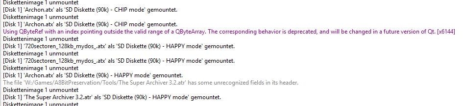

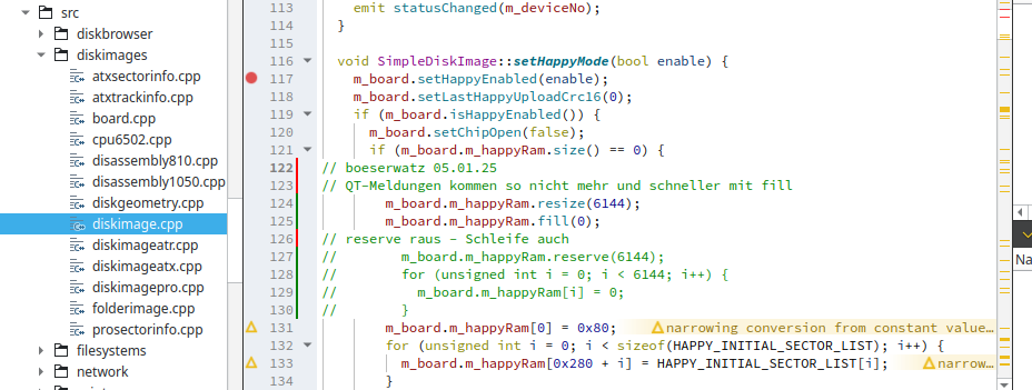

Wenn ich versuche die Happy Software zu nutzen bekomme ich in RespecQt einen Fehler gemeldet.
Umfeld: Laufwerk 1 echte Happy (naja ein Clone) mit "Happy Warp Backup rev 7.10 (1986)(Happy Computers)(US)(Side A).atr" das gebootet wird.
Laufwerk 2 ist ein simuliertes RespeQt Laufwerk mit Happy Attribut an.
Wenn das Backup-Programm (Menüpunkt 4) startet, prüft es die Laufwerke auf Geschwindigkeitsmöglichkeiten (glaube ich). Das echte Laufwerk funktionert. Das RespeQt Laufwerk meldet einen Fehler:
Code: Alles auswählen
Geschwindigkeit des seriellen Ports ist gesetzt auf 19200.
[Gerät $00] command: $00, aux1: $00, aux2: $00 ignored. [x5]
[Disk 1] command: $77, aux1: $80, aux2: $97 ignored.
[Disk 2] Happy Configure drive with AUX1 $03, AUX2 $97
[Disk 2] Get status: $ff
[Disk 2] Happy High Speed Write memory at $8000
Daten-Frame Checksummen Fehler, erwartet 128, erhalten: 158. (0eaa492eea69ea49208a492fce8ac944212ac9472d0e0ac948286e0ac94a2822c929262842ccee2c2a2ca62c024da90eea698a4a05860ac0402ce20da4cd0024fc327700802a327700802a327700802a327700802a327700802a327700802a327700802a327700802a327700802a327700802a327700802a327700802a32770080)
[Disk 2] Sending [ERROR] to Atari
Serieller Port Timeout beim Lesen.

Ich habe mir die QT-Umgebung mal installiert - einen Fork von Deinem Projekt gezogen und versucht den Fehler zu reproduzieren. Es kam ein Fehler, aber beim Wechsel von CHIP auf HAPPY - sonst konnte ich in der Debug-Umgebung immer Images mounten/remounten.
Das Log dazu sieht so aus:
Screenshot 2026-01-05 160533.png (25.15 KiB) 14078 mal betrachtet
Vielleicht hilft das bei der Erinnerung.
Ich denke, die Begrenzung des Laufwerkes D1 für CHIP und HAPPY lässt sich beheben.
Aber, was mir eher Sorgen macht, ist die SIO-Kommunikation. Die klappt mal und mal nicht. Ich will da noch mal probieren, welches die korrekten Parameter sind.
Sonst findet man Fehlern, die nur auf die Kommunikation zurückzuführen sind.

ok - ich bin mal auf Linux (VM) gewechselt - schon erschreckend was Win11 an Ressourcen verschwendet - QT-Umgebung war in wenigen Minuten da und verbraucht ein 50stel an Platz. Habe noch mal am Port probiert - muss das aber mal mit mehreren Tests probieren. Aber, Stabilität erkauft man sich durch geringere Geschwindigkeit.
Dank Debugger:
Der Fehler mit dem Toogle von CHIP auf HAPPY rührt wohl hierher:
Screenshot 2026-01-06 004035.png (115.68 KiB) 13977 mal betrachtet
Die 6144 QT Meldungen haben es dann in der Windows-Version abstürzen lassen.
JoSch

BöserWatz hat geschrieben:
06.01.2026 00:52
Dank Debugger:
Danke. Schickst Du mir bitte einen PR.

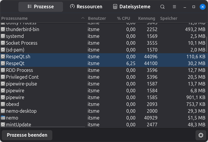

Nach dem Starten von V 5.4.1 wird kein Prozess gestartet, im Gegensatz zu V. 5.4.0, der die Prozesse normal startet:

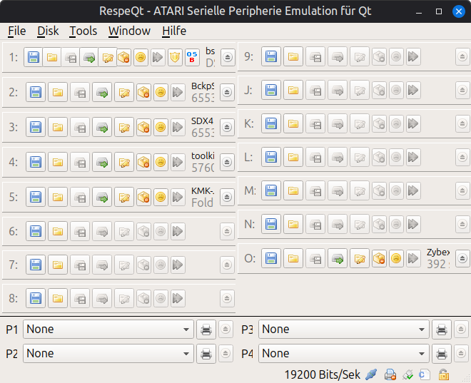

Bildschirmfoto vom 2026-02-17 08-29-20.png (85.43 KiB) 11489 mal betrachtet
und dann das gewohnte Bild zeigt:

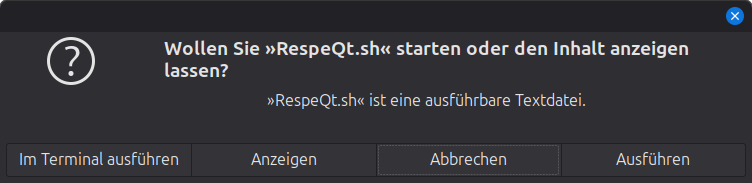

Ein Doppelklick in der Dateiverwaltung auf RespeQt.sh erbringt die Abfrage:
Bildschirmfoto vom 2026-02-17 16-54-34.png (20.76 KiB) 11395 mal betrachtet
Sowohl ein Klick auf "Im Terminal ausführen" als auch auf "Ausführen" startet dann RespeQt V 5.4.0. Ab da läuft es einwandfrei.
In V 5.4.1 ist es mit dem Script ebenso. Es kommt die Abfrage, aber dann ist es egal, was man auswählt. Es passiert nix mehr.

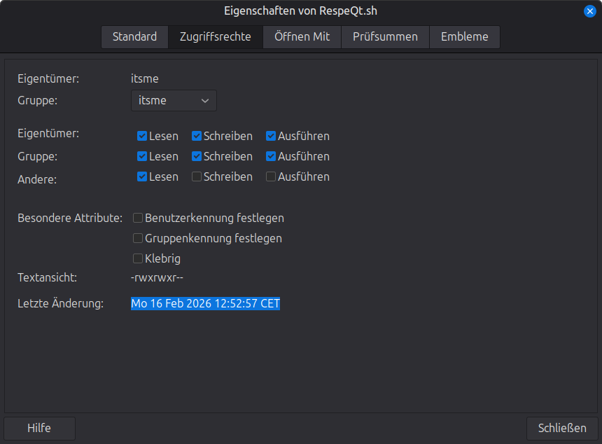

Nachtrag: Gefunden!!!
Im Verzeichnis "bin" müssen die Rechte von "RespeQt" bei Eigentümer ergänzt werden auf: "Ausführen".
Sollte ggf. bereits "ab Werk" so sein ...
