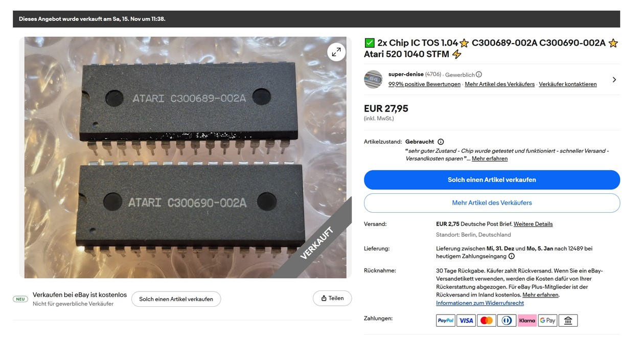

Re: SUCHE : TOS 1.04 in zwei Chips für einen Mega ST2
Die Originalen sind Custom Chips von ATARI ( C300689-002A und C300690-002A)
Die gabs bis vor kurzem bei Denise:

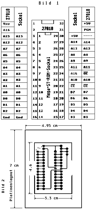

Zur Not ansonsten halt zwei 128K EPROM´s (27010) besorgen, das 1.04 drauf brennen und dann die passende Adapterplatine von 32 Pol auf 28 Pol basteln.
Hi
Kann als erledigt markiert werden.
Hab mir in kicad zwei Adapter gebastelt und bei
Jlcpcb bestellt.
