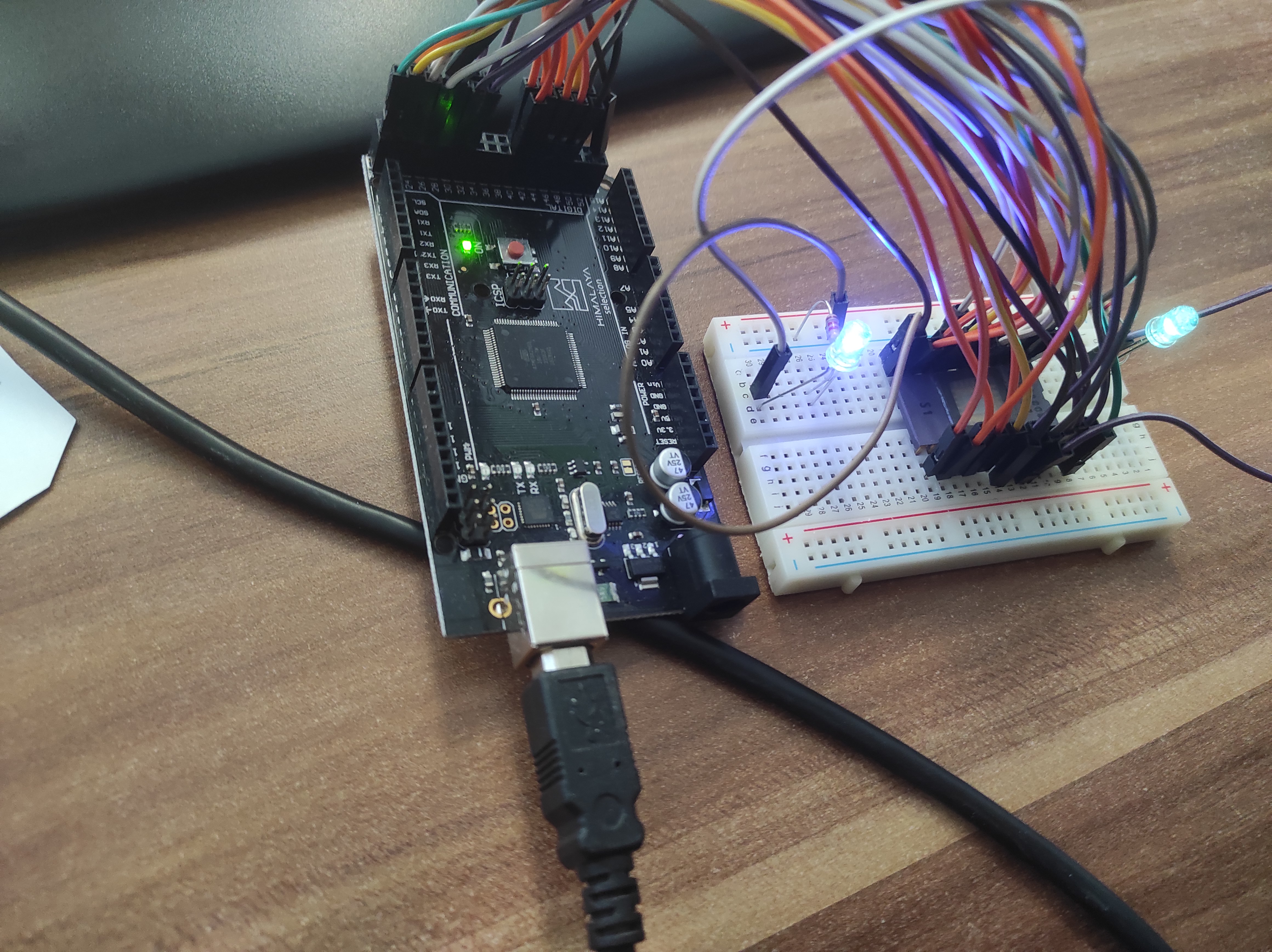

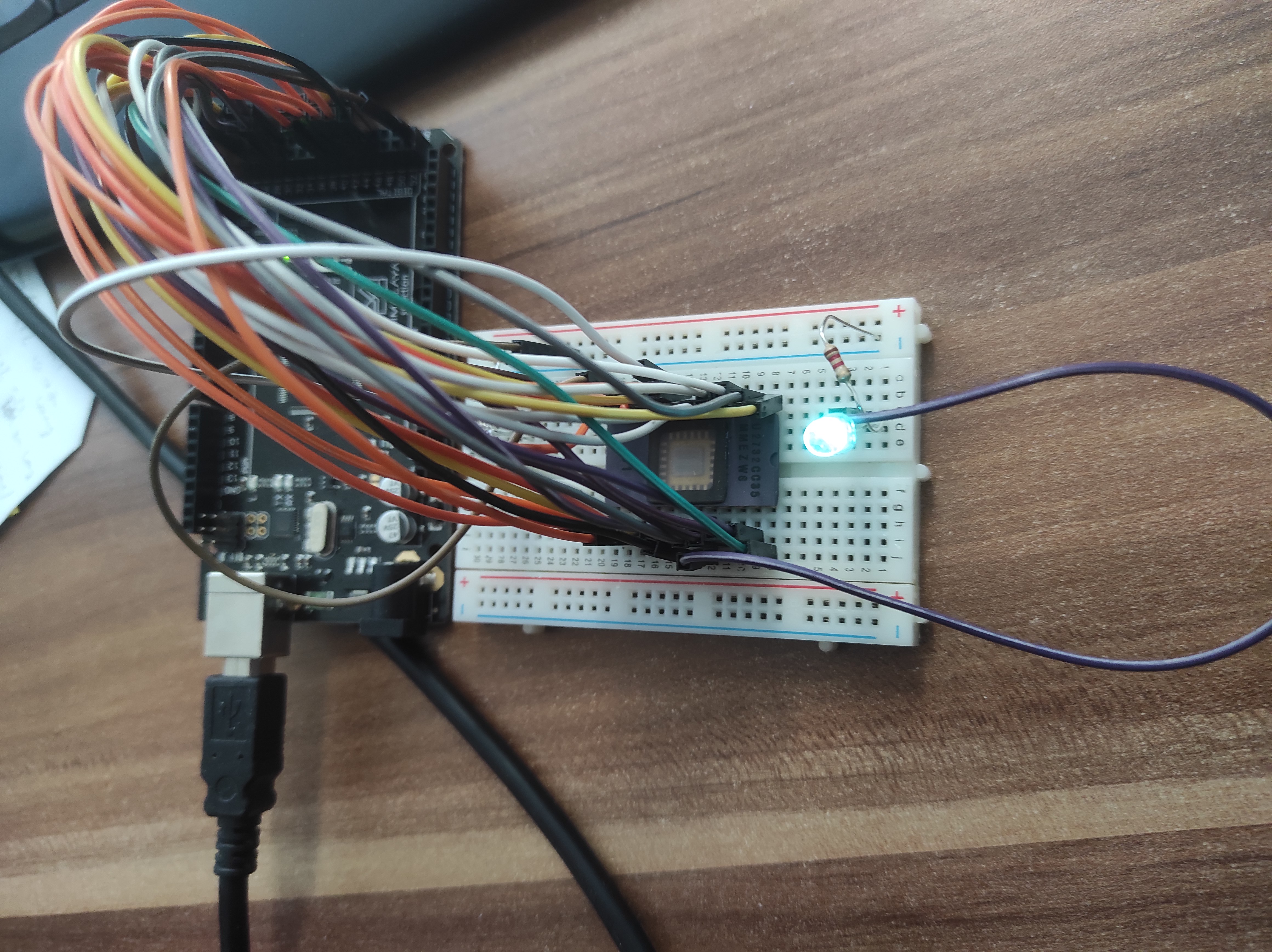

Somit habe ich den 2732 auf ein Breadboard gesteckt, die Leitungen gesteckt und ein Programm geschrieben, welches die Adressleitungen setzt, /OE und /CE schaltet und die Datenleitungen (Datenbits) ausliest. Um das Datenhandling habe ich mir keine Gedanken gemacht, ich gebe die Bytes einfach auf der seriellen Konsole aus (per Copy + Paste kann man die sich abspeichern). Meinen 2732 konnte ich auslesen, der hatte nur noch 0x00 und manchmal eine 0x40 in den Speicherzellen, war wohl mangels nicht korrekter Lagerung (oder statischen Entladungen beim Handhaben?) irgendwann hinüber. Die LEDs auf dem Breadboard waren nur dafür da, zu Testzwecken den Status von /CE und /OE anzuzeigen. Mit einem entsprechenden delay im Code sieht man ein Blinken, bei voller Auslesegeschwindigkeit eher nichts aufgrund der zu hohen Blinkfrequenz.
