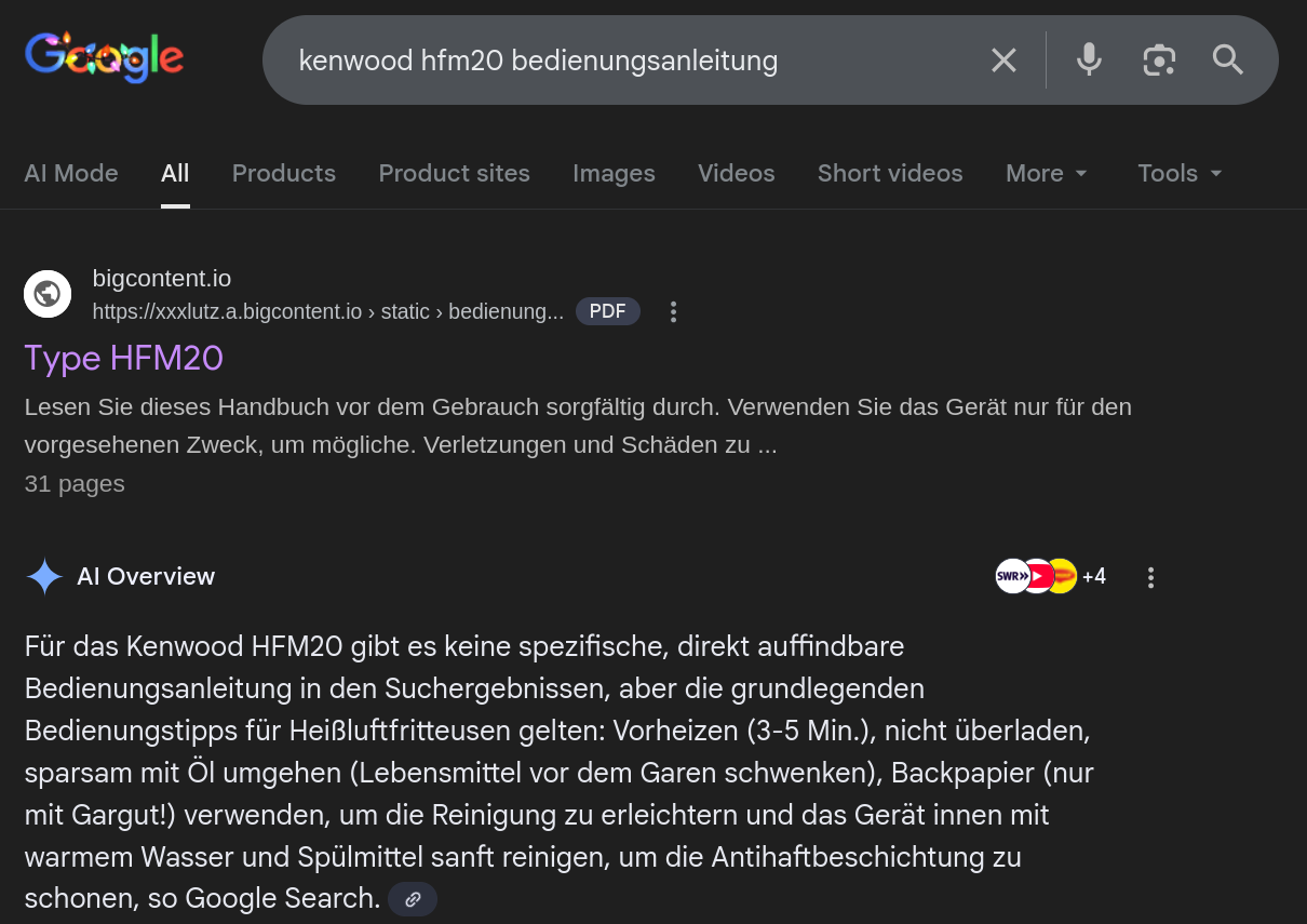

Weils grad so gut passt:
Hab grad eben nach einer Bedienungsanleitung zur Kenwood Hesisluftfritteuse gesucht (auf der Kenwood Seite gabs dazu nix), die Google Suche liefert im 1. Treffer einen Link zum PDF und die Google AI sagt gleich darunter dass es da nix in den Suchergebnissen zu finden gibt :-)
so long,
Hias
