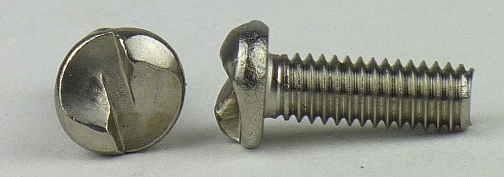

Leider waren sowohl Leiste als auch Fußschalter mit so blöden "Einweg-Schrauben" verschraubt:
Die Dinger bekomme ich zwar mit viel fluchen und Geduld raus, aber lustig ist anders.
Ich weiß, die Teile sind extra so damit sie eben nicht so einfach wieder rausgedreht werden können, aber gibt es nicht trotzdem ein Bit / Werkzeug womit man die sch... Diger halbwegs komfortabel wieder rausdrehen kann?

Raus bekomme ich sie schon bzw. habe sie rausbekommen; mit Hilfe eines exakt reinpassenden Schlitzschraubendrehers und einem vielleicht 1/3 so breiten Schlitzschraubendrehers.
Aber es ist halt (bei 14 Schrauben) recht mühselig; ich hoffte es könnte einen einfacheren Weg geben (ich habe noch eine zweite Leiste).
Ausbohren habe ich auch probiert, ist mir aber etwas hackelig und erforderte mehrere Bohrungen mit aufsteigendem Durchmesser. Da die Schraube wegen dem Kunststoffgehäuse nicht zu warm werden darf recht zeitintensiv.

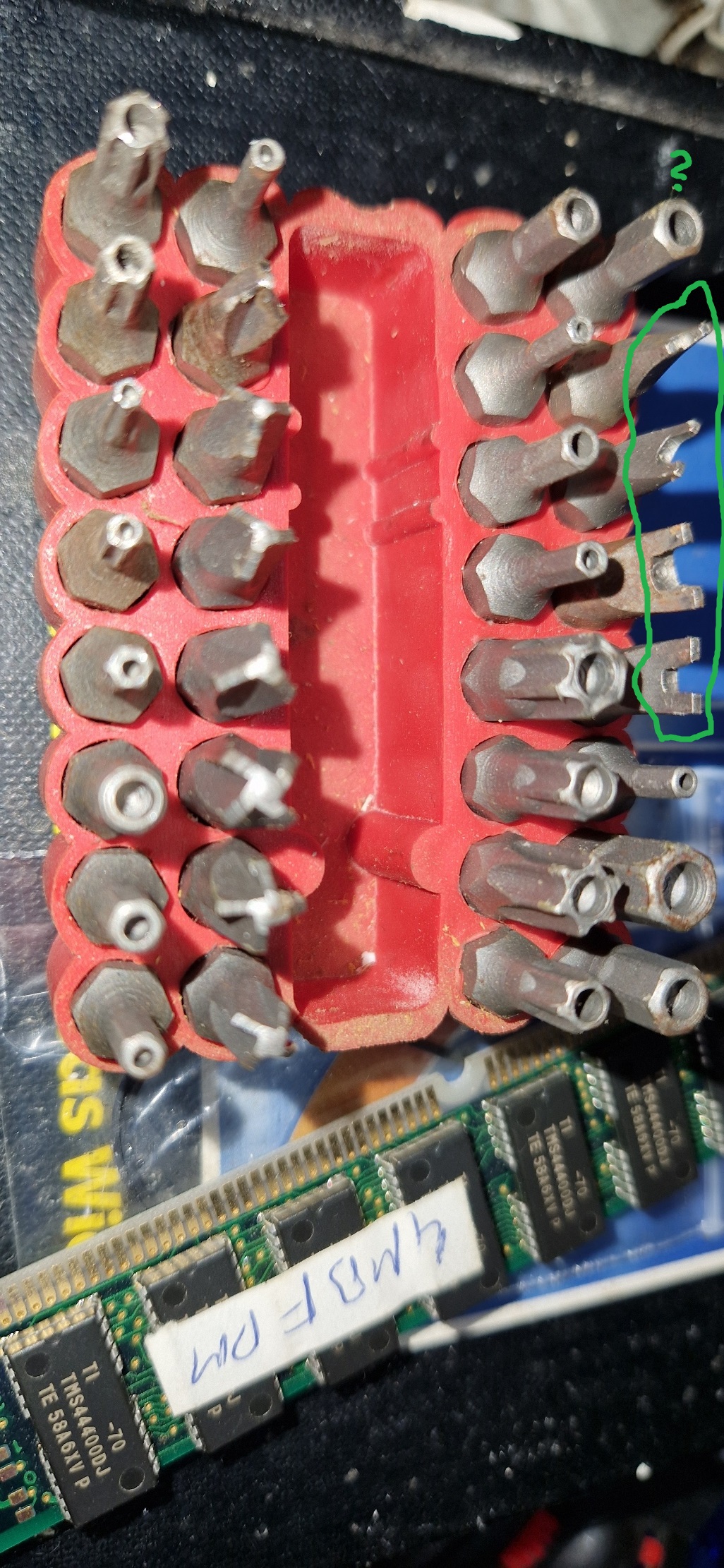

Diesen Bitsatz habe ich tatsächlich auch in meiner "Spezialbit-Sammlung". Da ist aber nix passendes bei.
Ich habe die Dinger natürlich nicht wieder reingedreht, sondern durch passende Torx-Schrauben ersetzt.
