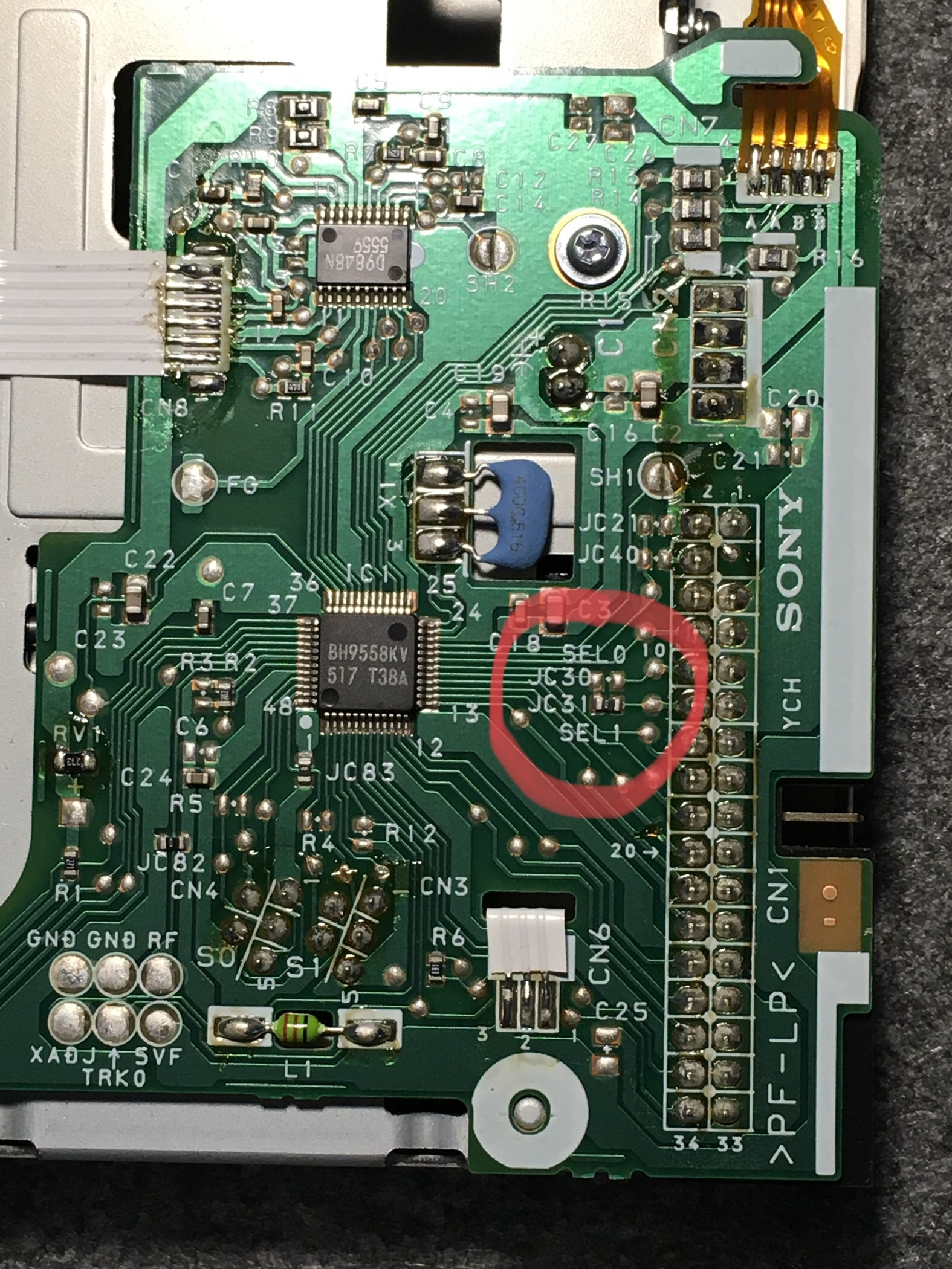

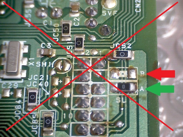

SONY MPF920-E
vermutlich FALSCH:
Ist die Brücke bei dem roten Pfeil eingesetzt: Laufwerk B
Ist die Brücke bei dem grünen Pfeil eingesetzt: Laufwerk A
SONY MPF920-E_falsch.jpg (151.41 KiB) 6201 mal betrachtet
vermutlich richtig:
Move a 000 ohm SMD resistor from JC31 to JC30. This selects DF0 as opposed to the default DF1.
In dem Foto sind noch mehr Änderngen vorgenommen worden welche für den Einbau in einen AMIGA nötig sind!
Für die SALLY ist nur die Anpassung der Laufwerksnummer nötig!
Quelle
Ich babe so ein Laufwerk gerade zu Hause auf dem Tisch und prüfe das noch.
Vielleicht hat auch jemand ein (Service-) Manual zu dem Laufwerk zur Hand, in der die Jumper detailliert beschrieben sind. Im Netz habe ich es bisher nicht gefunden.
