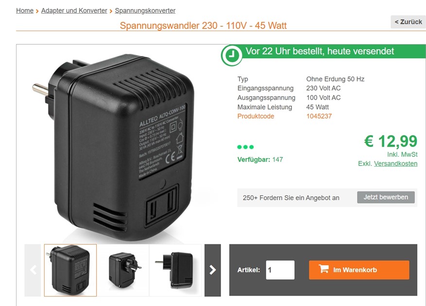

Hi Wolf,
ich habe in der Vergangenheit sehr viel in den USA gekauft.
Da ich dadurch auch viele 110V US-Netzteile hier hatte und die 230V/3A relativ rar sind, habe ich mir
eine handvoll dieser kleinen AC-AC 230V/110V zugelegt. Damit funktionieren die A800, A400, 1200XL, 1050 und XF perfekt.
AC-AC 220V 110V Converter (877 x 630).jpg (84.01 KiB) 17454 mal betrachtet
Alternativ gibt es in der Musikbranche noch passende Netzteile von "RockPower", einfach mal bei Thomann & Co nach 9VAC mit passenden Ampere suchen.

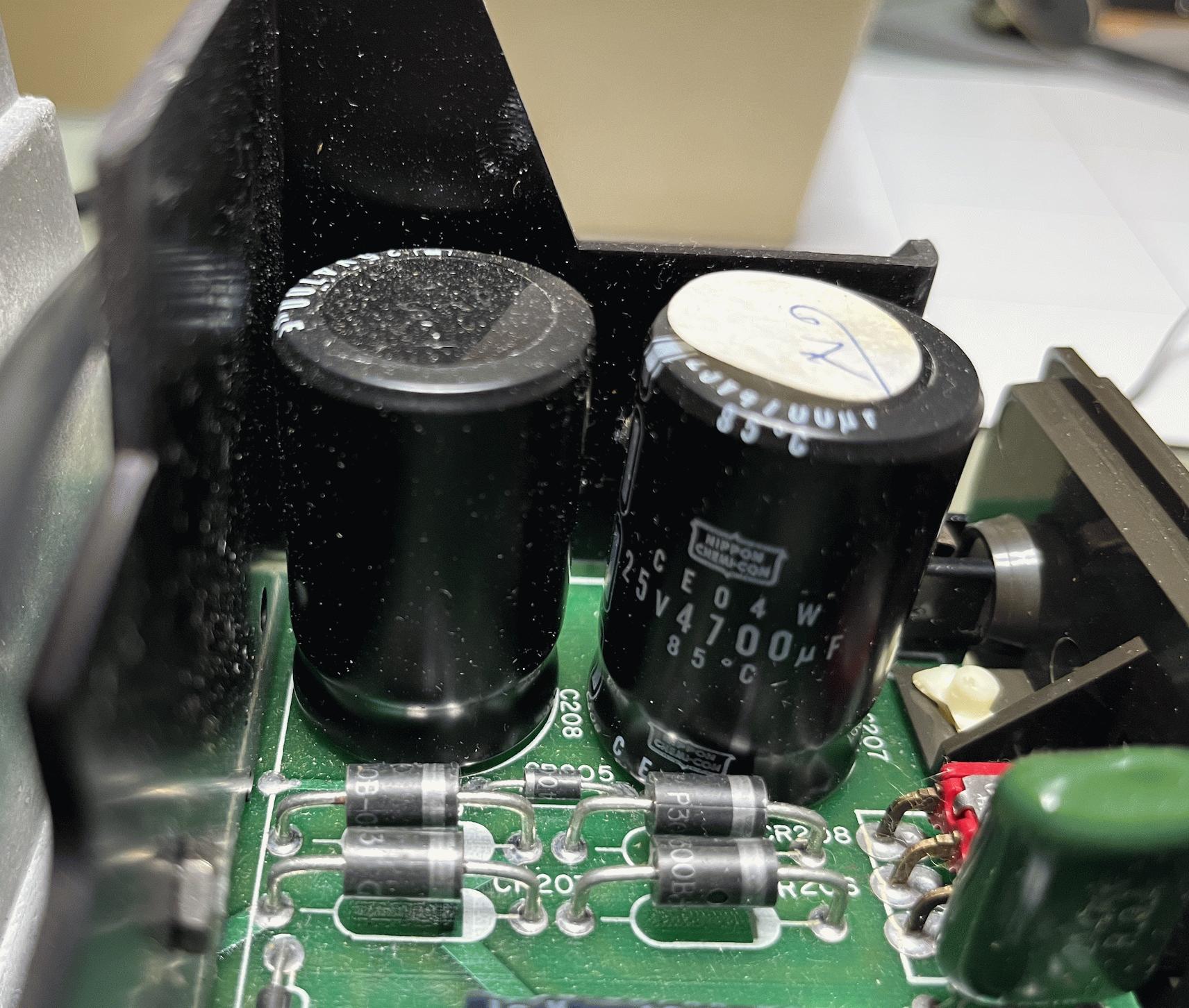

Die Eletrolytkondensatoren im internen Netzteil sehen in der Tat fabrikneu aus. Die beiden großen 4700uF/25V-Caps sind von Nippon Chemi-Con und die kleineren von Nichicon, d.h. hier hat Atari Qualität verbaut.

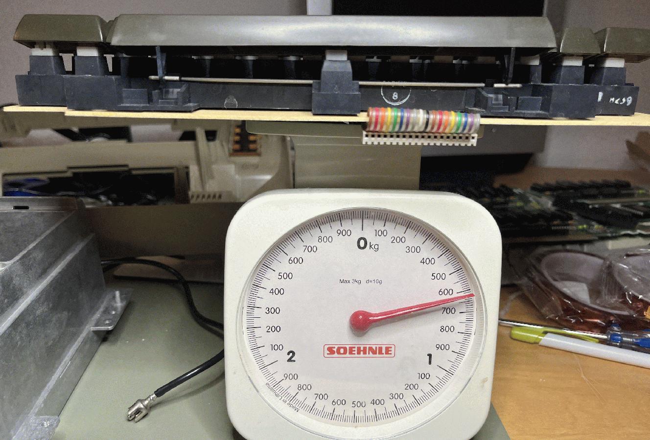

Überrascht hat mich das Gewicht der Tastatureinheit, die mehr als 600g auf die Wage bringt (siehe 2. Bild). Einziger bisher aufgefallener kleiner Mangel ist die schräge Leertaste. Auf der auf dem Bild rechten Seite geht der unter der Taste liegende Metallbügel nicht durch das kleine Loch in der senkrecht von der Taste ausgehenden Kunststoffnase. Das sollte sich leicht richten lassen. Allerdings kann ich mir nicht vorstellen, wie dieser Metallbügel in der normalen Benutzung herausgerutscht sein könnte. Hat da jemand Ideen?
Beiträge: 2274
Has thanked: 333 times
Re: Atari 800
Vielleicht wurde die Space-Taste mal abgenommen und nicht wieder richtig montiert.
Wenn nicht irgendwo eine Plasticknase / Führung für die Schiene (ab-) gebrochen ist sollte die Klammer vermutlich nicht einfach rausspringen.

Vom Bild her steckt der Stabilisator auf der rechten Bildseite nicht in der Taste.

genau, der ist raus gesprungen :o

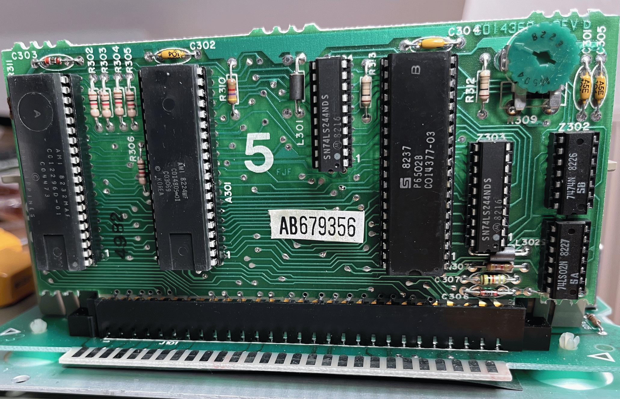

Hauptplatine und CPU-Karte sehen ebenfalls fabrikneu und sehr sauber aus (wenn man von den Styroporkrümeln absieht). Datumscode der CPU (8237) und einiger der RAM-Chips (8238) deuten an dass der Atari 800 im 4. Quartal 1982 zusammengebaut wurde. Dazu passt auch das handschriftliche Datum auf dem Aufkleber unter der Seriennummer: 12/30 (30. Dez.?).
Wie vorgeschlagen habe ich die Tastatur mit Druckluft leicht ausgepustet. Zwischen den Tasten bin ich mit den Kanten eines Isopropanol-Reinigungstuches durchgefahren. Überraschenderweise blieben die Kanten weiß. Es befand sich überhaupt kein Staub oder Schmutz zwischen den Tasten. Nur die Isolierung des TV-Kabel hat einen Teil der Weichmacher verloren und sich stellenweise mit dem umgebenden Styropor umhüllt und verbunden. Das alles deutet an dass der Computer kaum benutzt wurde und wahrscheinlich Jahrzehnte in der Verpackung verbrachte. Dazu passt auch der anfänglich recht starke Geruch nach "alten Platinen".
