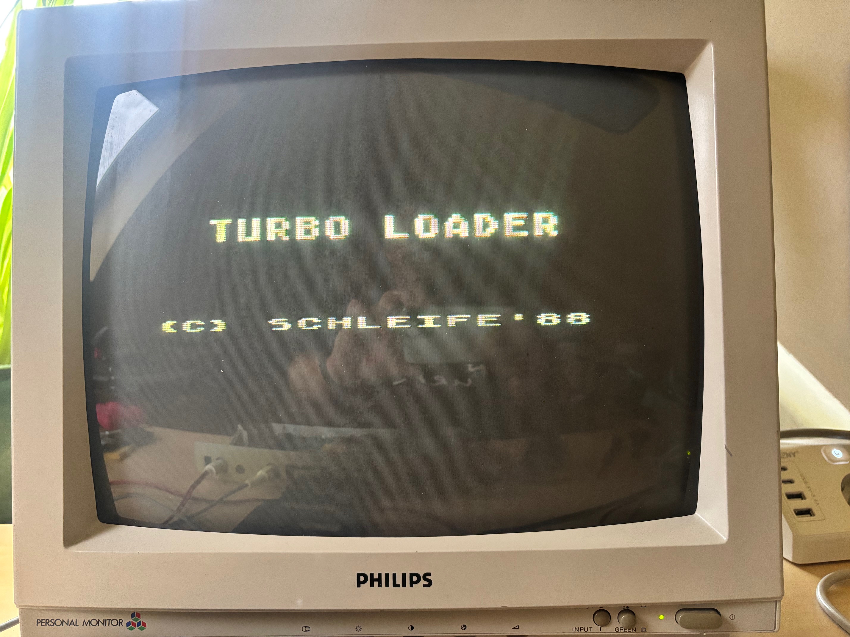

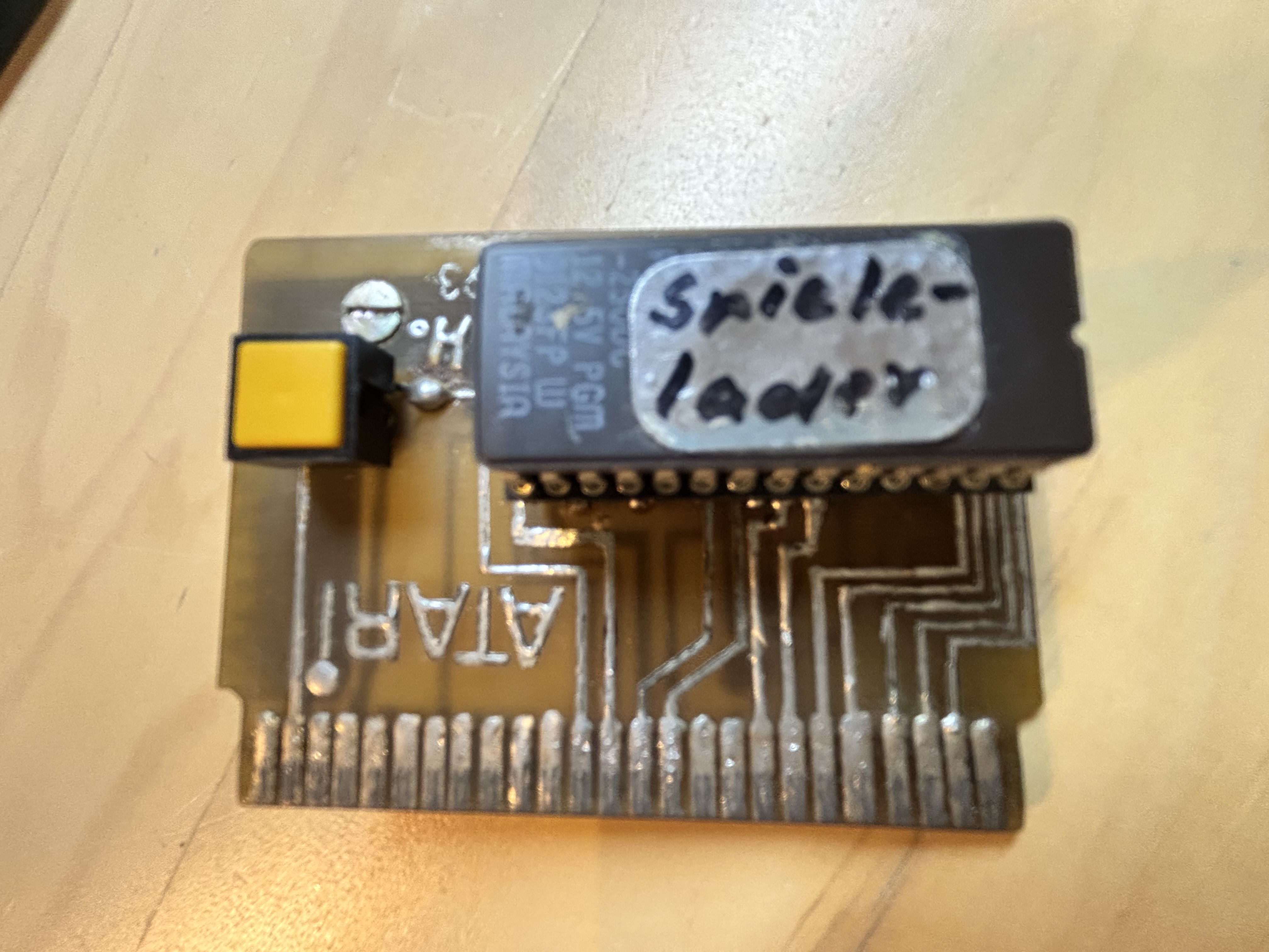

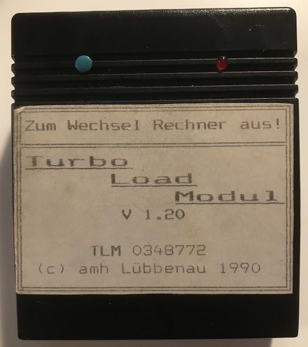

Hallo zusammen!

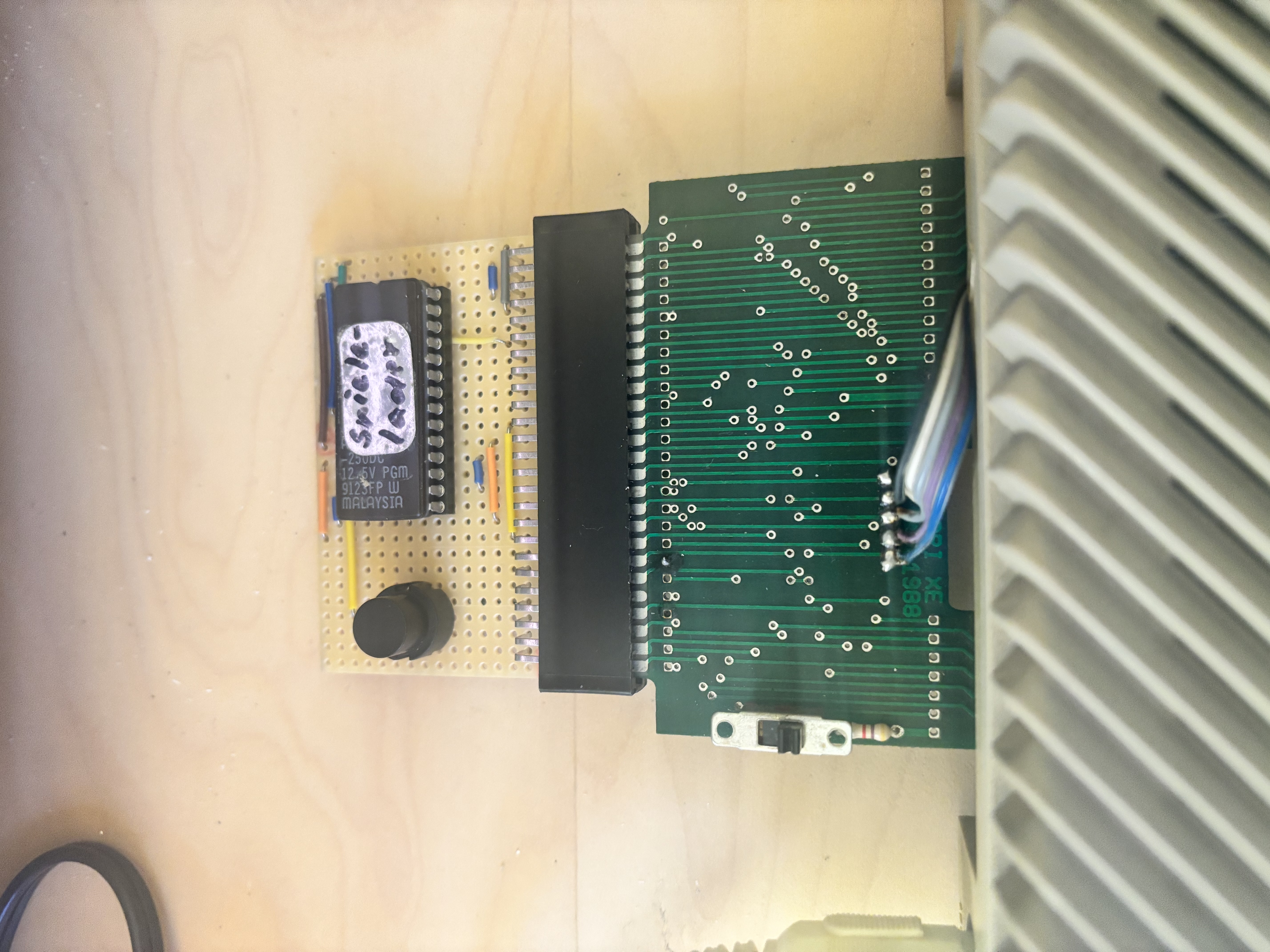

Gute Nachrichten, Dr. Thomas Lenz aus Trier schickte mir ein Modul namens: "Turbo Load Modul V 1.20 ". Hatte zwar eine gewisse Ahnung, was das sein könnte, aber erst einmal musste das Cartridge zum Laufen gebracht werden. Auf der AReWe hatten wir das im Team versucht, waren aber gescheitert. Nächster Halt: HATZ. Bingo! Tigerduck steckte das Modul ein und schneller als ich schauen konnte lief es! :-)))
Der Trick: Affengriff beim Booten: Einschalttaste, Option–Taste und(!) den Taster auf dem Modul gleichzeitig(!) drücken, dann(!) startet es! :-)
Tja, wie immer, ohne Anleitung ist man ziemlich aufgeschmissen...
Wie es der Zufall so wollte, war an Tigerducks Atari ein Freezer...

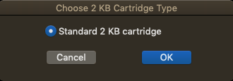

JAC! schaute kurz drauf, alles klar, ein 2 KiB–Modul. :-)
Ferner, das Modul lädt von $B800 nach $BFFF, fragt dann, was geladen werden soll und lädt nur diesen Teil(!) nach $600(?), startet dort und schaltet das Modul selber ab.
Wie lässt sich das nun für alle erreichen? Kurz mit JAC! gesprochen: Ein MaxFlash–Modul schafft das oben Beschriebene. Kern: Modul muss sich selber abschalten können. JAC! wollte dann ein kleines nehmen, mein Einwand war, dass es die kleinen Bausteine kaum noch gibt, die großen 1 MB aber schon. Ist zwar jetzt eine riesen Verschwendung, es geht aber! Alle Dateien dazu hat JAC! euch in die ZIP–Datei im Anhang gelegt.

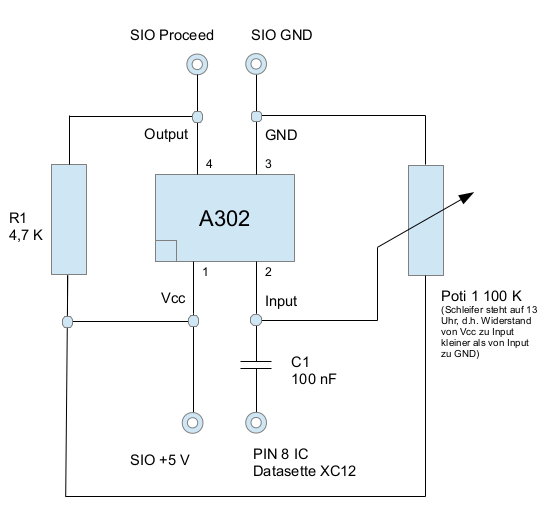

Baut Ihr nun euren Kassettenrekorder nach der Anleitung von DL7UKK um, so könnt Ihr wahlweise mit 600 Baud oder 6.000 Baud übertragen. Der Umbau ist schnell gemacht, s. Magazinbeitrag dazu.
Im Namen vom Verein danken wir dafür recht herzlich Dr. Thomas Lenz, Tigerdruck und JAC! in der Reihenfolge der Hilfe beim Turbo Load Modul V 1.20 – Schleife '88 – Modul .
Sie leben hoch!
Wiedermal eine ABBUC–IMF–Mission, eigentlich Stoff genug für den nächsten Tom Cruise–Film. ;-)

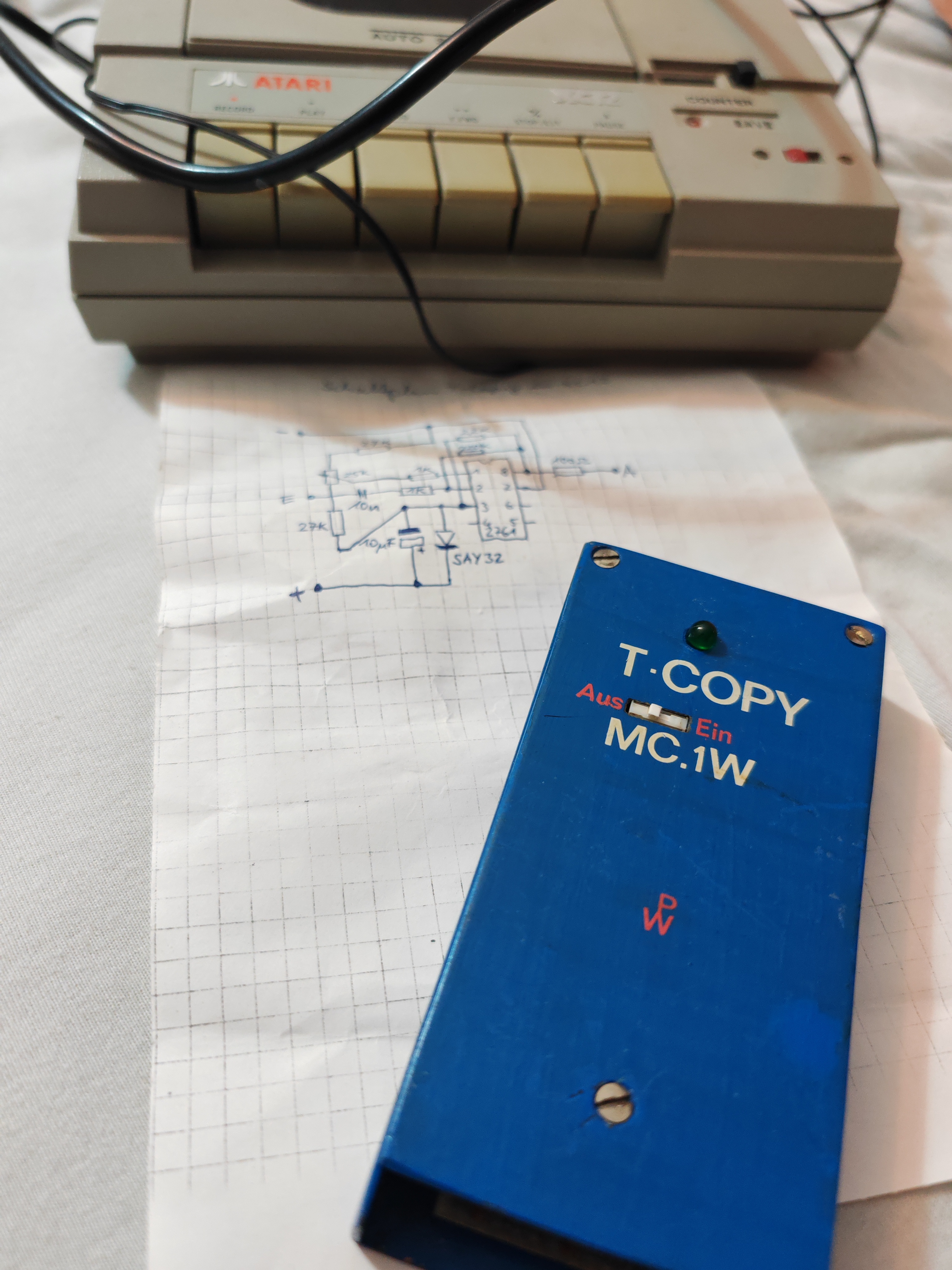

Möglich wäre die Schaltung des Blizzard-Moduls. Aber es kann dort auch nicht ohne "Nacharbeiten" laufen.
Beim Original Modul von Dr. Thomas Lenz muß beim Einschalten eine Taste am Modul gedrückt werden, damit der Atari erkennt, daß ein Modul gesteckt ist. Heute ist diese Art des Einschaltens nicht gebräuchlich. Also muß am Code gearbeitet werden.
Durch Vergleich mit mir bekannte Schleife-Software habe ich gesehen, daß das Modul die "Schleife 88 TurboStar1" Software enthält.

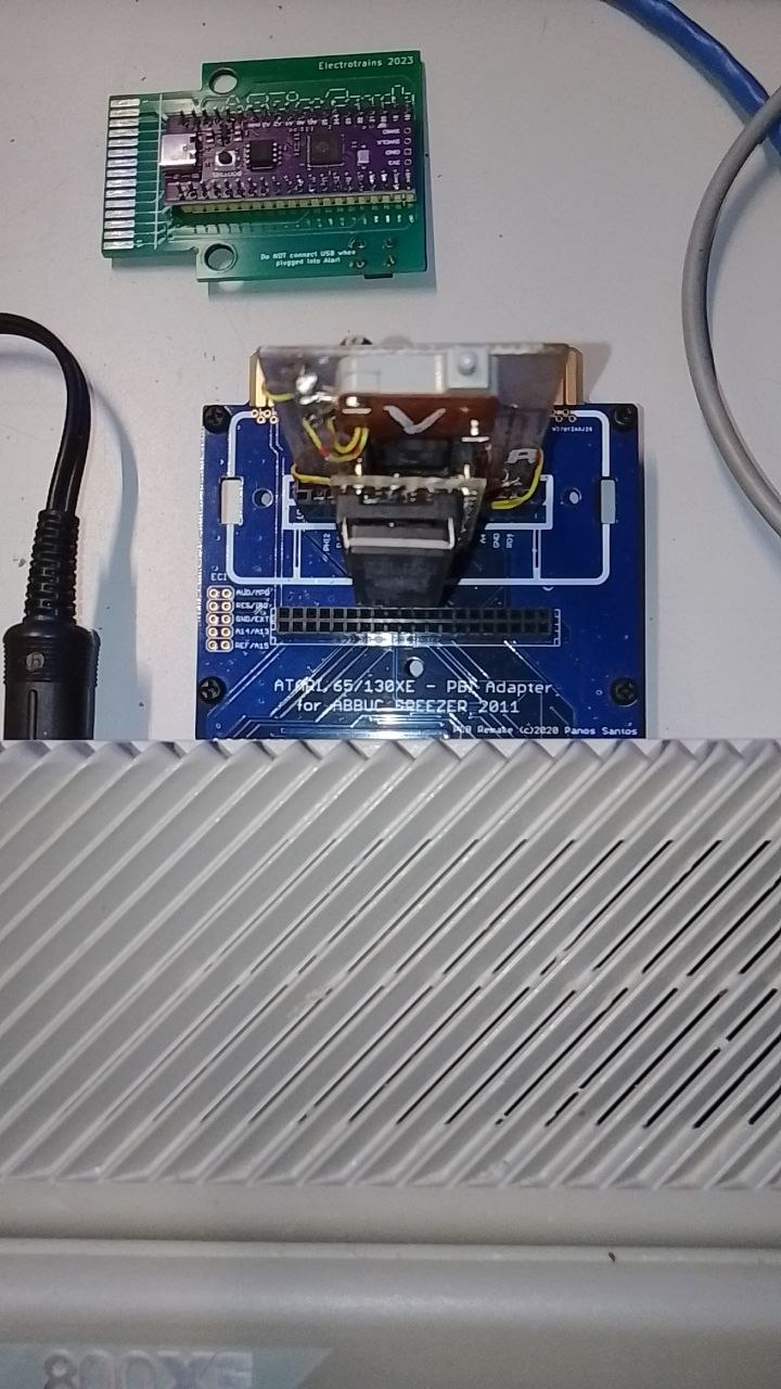

Für die Interessierten, die nicht so lange warten möchten, habe ich weitere Infos.

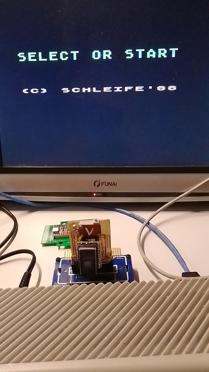

Die XEX-Datei Schleife88-TurboStar1-B800-BFFF.xex läuft auf dem A8PicoCart prima. Ich konnte das Spiel Jet Set Willy mit knapp 40 Kbytes mehrfach sehr gut laden. Auch Turbo Copy und Basic Turbo laufen. Damit haben wir ein auch Modul im Einsatz. :D
Noch ein paar Hinweise:
Die Modulsoftware IMMER OHNE Basic laden (OPTION drücken :!: ) auch wenn Basic Turbo benutzt werden soll. Das interne Basic wird über die Modulsoftware bei Bedarf wieder zugeschaltet.
Soll mit Basic Turbo (c) Schleife’88 ein Basic Programm geladen werden, wird nach dem Drücken der Start-Taste das interne Basic eingeschaltet und der READY Prompt erscheint.
Zum Laden von Basic Programmen , die im Schleife’88 Format vorliegen, muß(!) der Basic-Speicher leer sein. Mit NEW ist das erledigt.
Nun wird der BEFEHL DOS eingegeben. Damit erscheint wieder Anzeige Basic Turbo (c) Schleife’88 und der Atari wartet auf das Basicprogramm im Schleife88 Format.
Das Abspeichern eines Basic-Programms erfolgt ähnlich. Nach der Eingabe der Basic-Zeilen wird wieder der BEFEHL DOS benutzt.
Nun kann ein Name vergeben werden und mit RETURN wird im Schleife88 Format gespeichert. Die Eingabe des Namens ist etwas gewöhnungsbedürftig.

edelro hat geschrieben:
03.08.2025 09:54
Gibt es dafür vlt. ein Layout, Schaltplan oder änliches?
Klar, bei Roland/ LuckyBuck.
Natürlich ist es nicht genau das gleiche Modul, aber die gleiche Art von Modulen.

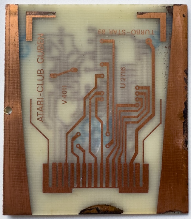

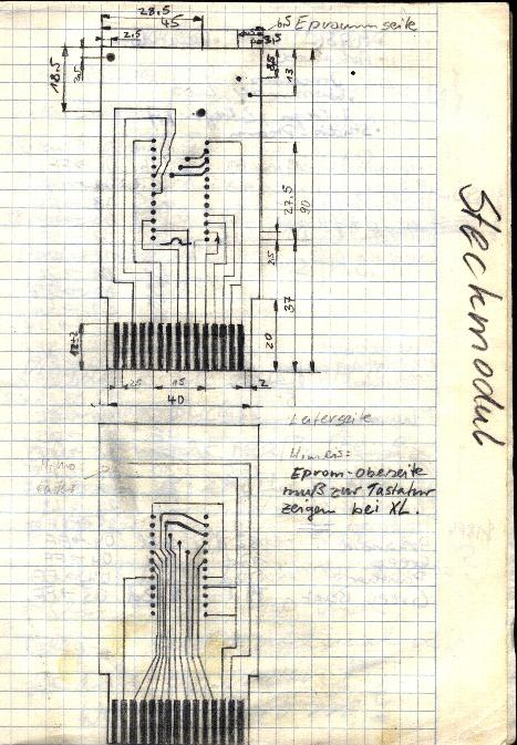

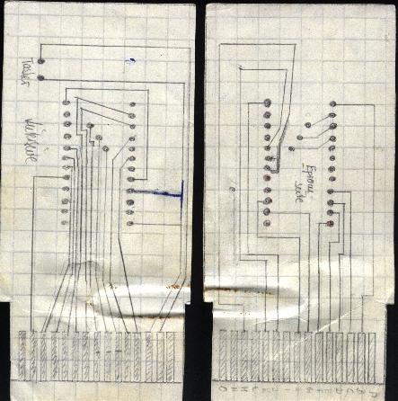

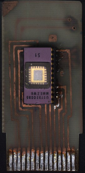

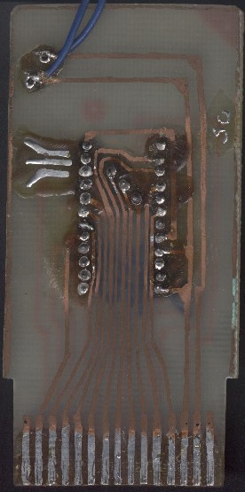

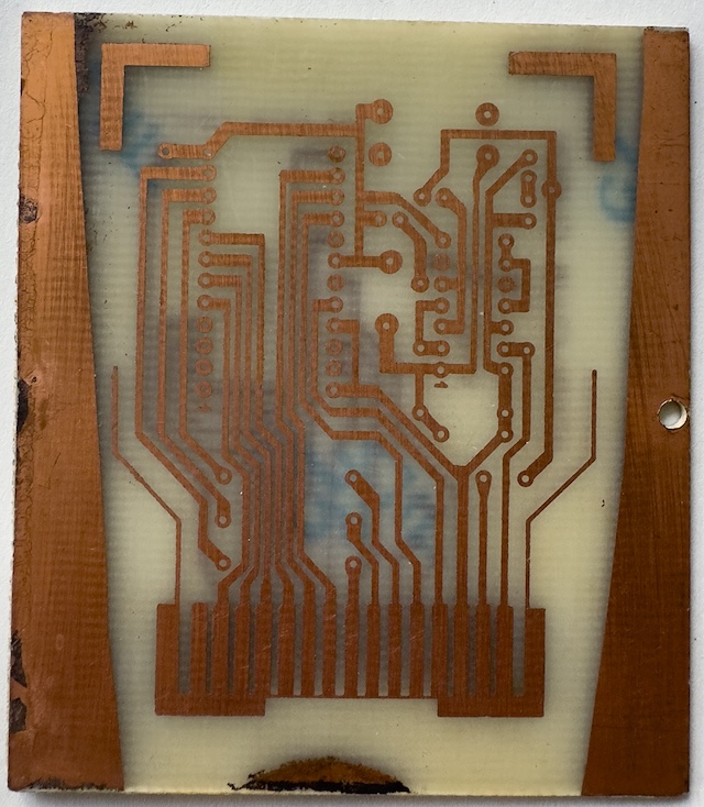

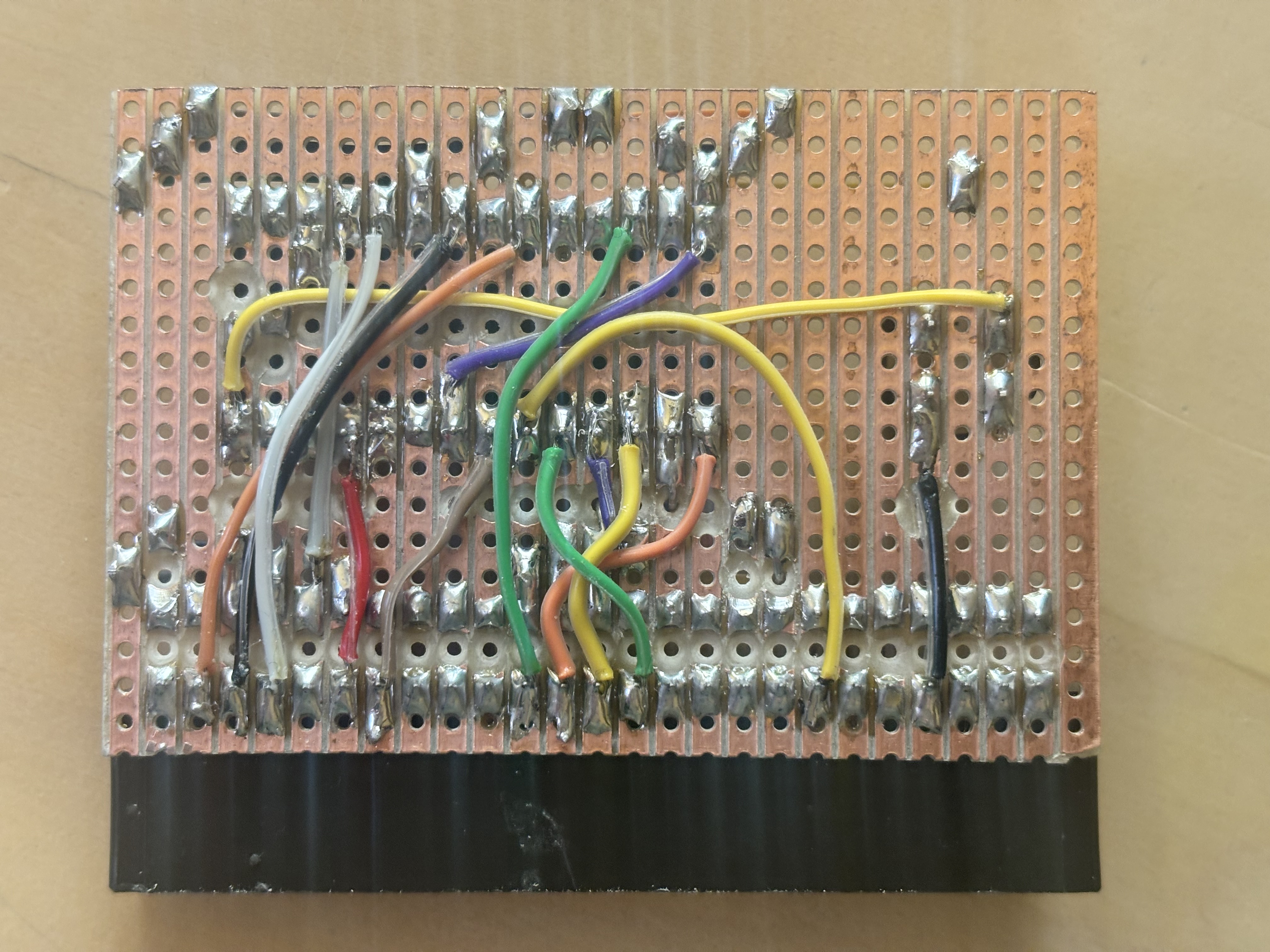

Das Modul wird von Hand ein und abgeschaltet. Wer Zeit hat, kann ja schauen, wo der Schalter am Cart-Port verbunden ist.
Ich vermute RD5 ?? .
Falls ich mit diese Aussage komplett daneben liege, berichtigt mich bitte. Ahnung habe ich keine, sorry
Schleife stuff/Atari Datasette XC12 Turbo 6000 Baud Interface/chaos_loader_copy_cartridge_4k_inside_back.jpg
Schleife stuff/Atari Datasette XC12 Turbo 6000 Baud Interface/chaos_loader_copy_cartridge_4k_inside_front.jpg
Schleife stuff/Atari Datasette XC12 Turbo 6000 Baud Interface/_wsb_443x446_board_layout_cartridge_4k_eprom.jpg
Schleife stuff/Atari Datasette XC12 Turbo 6000 Baud Interface/_wsb_467x673_board_layout_cartridge_4k_eprom_version2.jpg

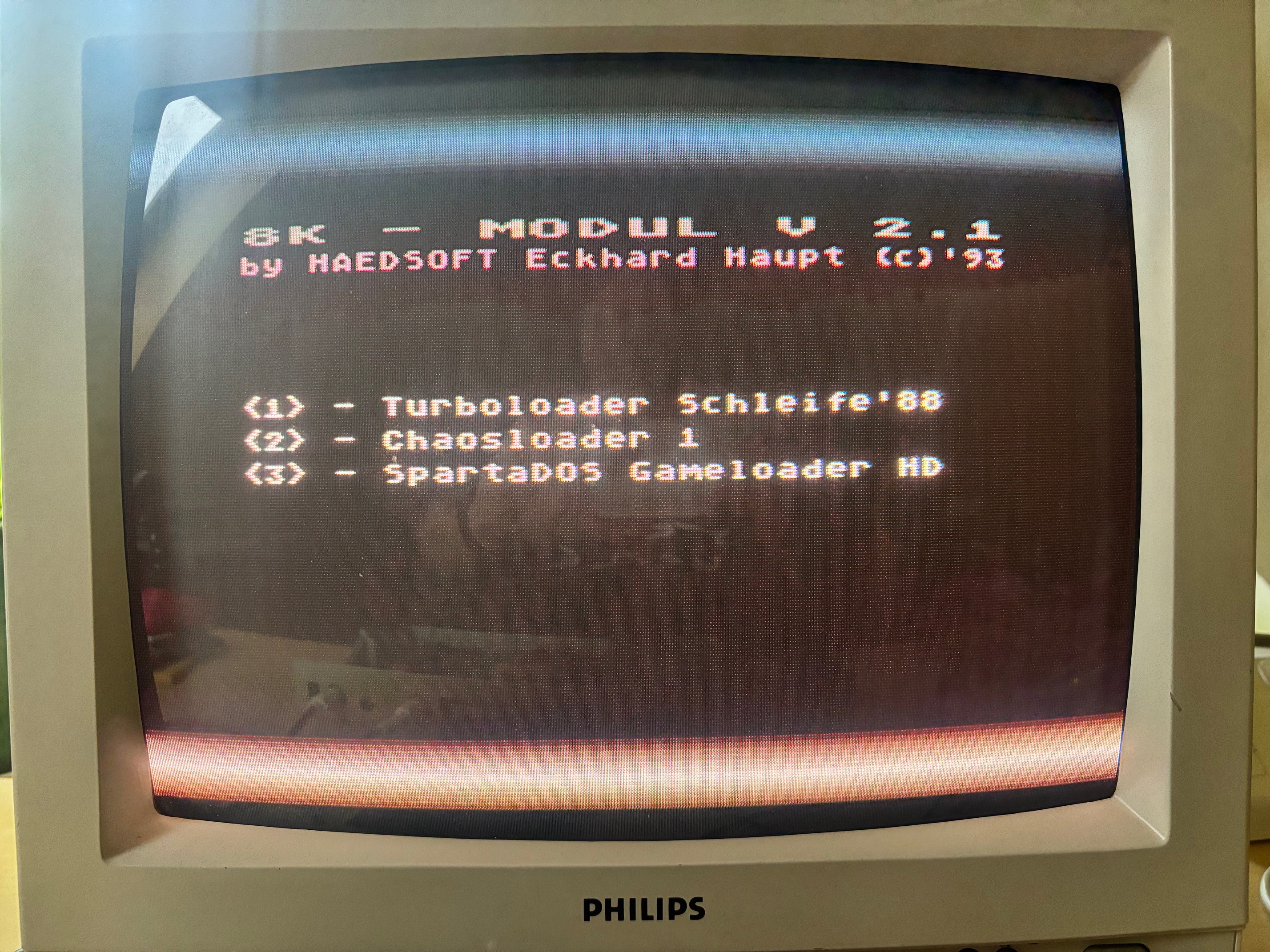

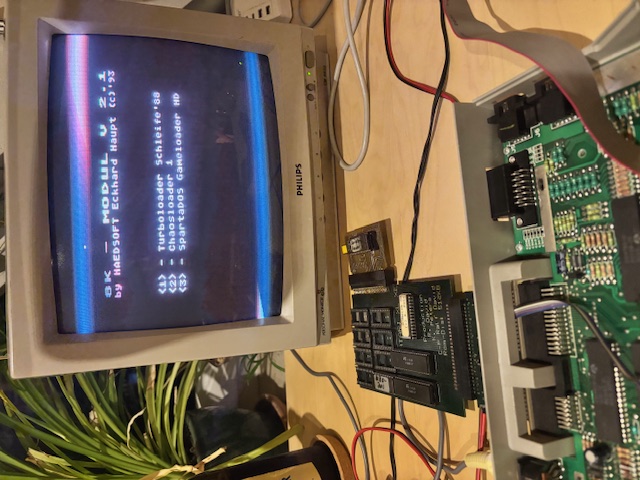

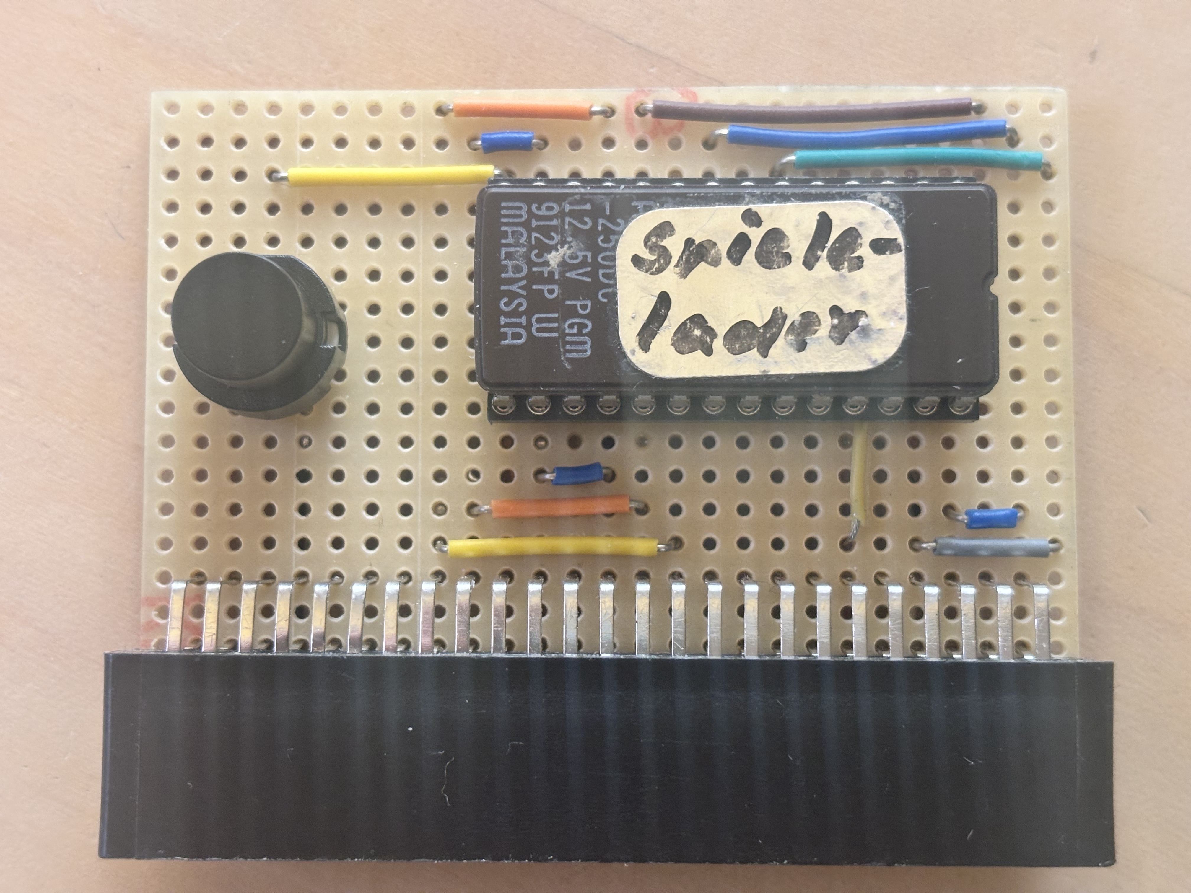

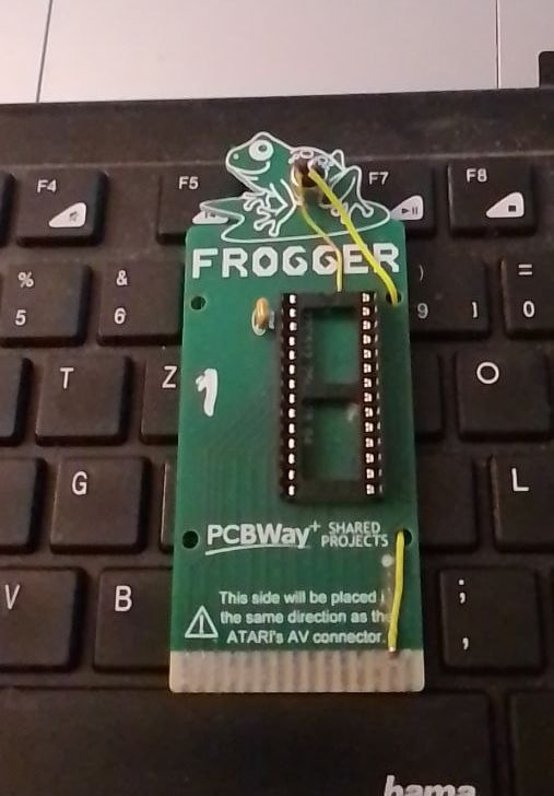

Wo sich da gerade so aktiv mit beschäftigt wird: Ich habe noch diese Platine hier und die sammelt nur Staub.
Kann das jemand gebrauchen? Bei mir ist wirklich nicht am richtigen Ort. ;)

Beitrag von dl7ukk »
Hi Sascha,
da fallen mir zwei BitByter ein.
Mirko oder icke;
dann können wir mal die Schaltung "abnehmen"

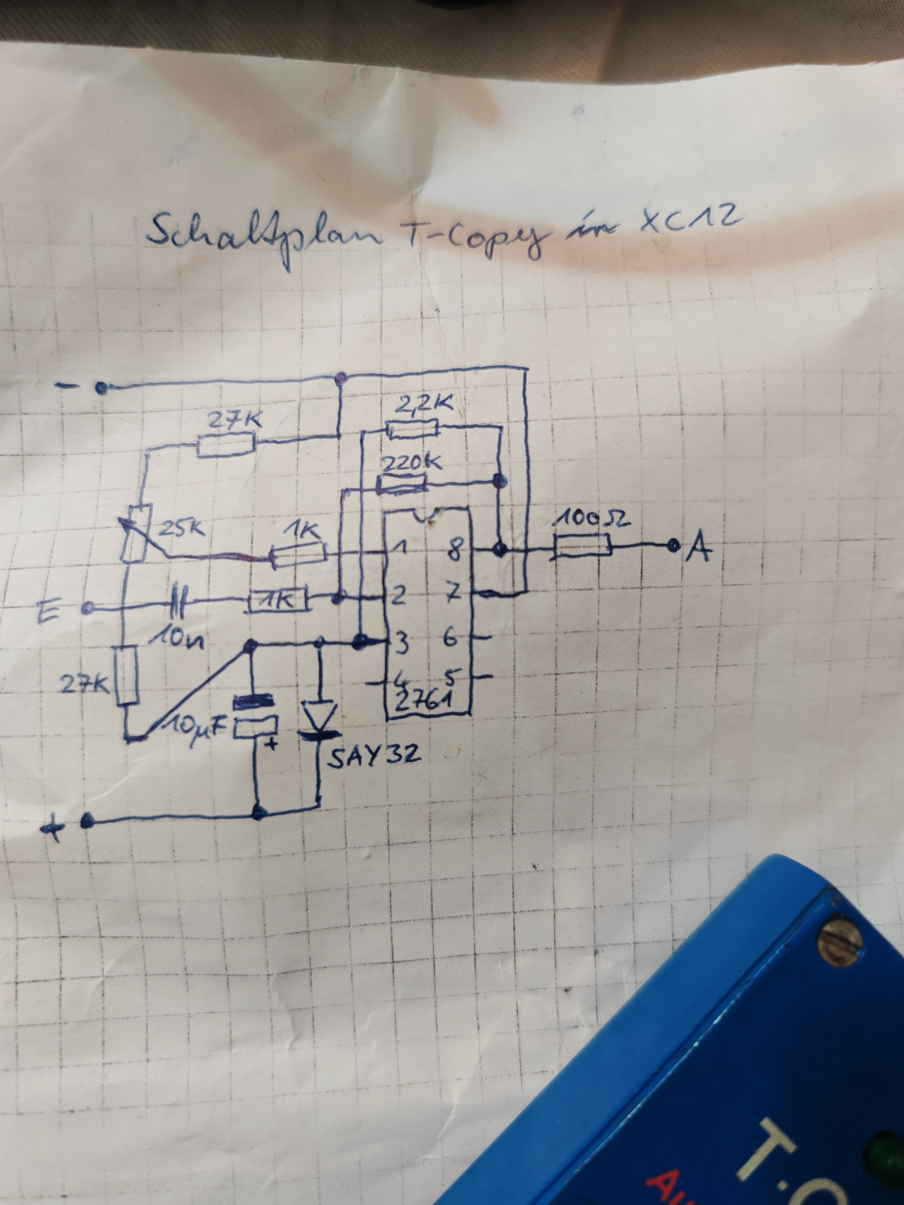

leider bin ich auf der Fujiama nicht dazu gekommen mich mit dem T-Copy/ T-Turbo zu beschäftigen...
Es war immer etwas los.
Soll ich nun die Sachen weiterreichen oder mich später darum kümmern ?
LG

Ich habe im Juni diesen Jahres bei einer ebay-Auktion auch ein selbstgebasteltes Modul erstanden, auf dem drei Turboloader enthalten sind. Das Modul steckt am durchgeschleiften PBI Steckverbinder einer ROM-Disk. Bilder weiter unten. Da die Leiterplatte des Moduls schon sehr in Mitleidenschaft gezogen ist, konnte ich nur selten die Modulsoftware laden, manchmal hat es aber geklappt. Daher habe ich mich entschlossen, die Leiterplatte für das Modul auf Lochraster nachzubauen. Es sind ja nur ein Stück Lochraszerplatine, eine Fassung, ein Taster und ein PBI-Stecker nötig. Das funktioniert jetzt tadellos. Leider kann ich jetzt zwar alle drei Loader vom Modul laden, aber dann ist Schluss. Der Rechner nimmt keine Tastatureingaben an. Bei Schleife würde ich vermuten, dass ich irgendwie ins BASIC kommen muss. Andreas hat weiter oben geschrieben, dass das mit der Start Taste geht. Das funktioniert bei mir leider nicht. Ich lade daher mal ein paar Bilder und den ROM Inhalt hoch. Vielleicht interessiert es ja jemand :-)
Spielelad.zip
(3.01 KiB) 236-mal heruntergeladen
Hallo Manfred,
vielen Dank für Deinen Beitrag. Man sage nichts über den Erfindungsreichtum.
Da ich es nicht beim Daumen-Hoch belassen wollte, habe ich mir dem Eprom, besser Deine ROM-Datei, genauer
angesehen. Im Atari800-Emu konnte ich den Rom nicht starten. Das wird am Taster auf der ROM-Platine liegen,
der bestimmt ganz am Anfang gedrückt werden muß.
Also habe ich mir Deine Datei genauer angesehen. Es ist ein aufgeblähter 8K Eprom. Die Bytes von $A000 bis $AFFF sind
mit $FF gefühlt. Dann beginnen die Moduldaten.
Von $B000 bis $B2F0 liegt der Schleife88-Loader, dann folgt von $B300 bis $B5FF der Chaos-Loader. Danach
folgen die Daten des SpartaDos Gameloaders. Dieser SpartaDos Gameloader ist mir unbekannt und ich habe keine Ahnung davon. Kopierroutinen liegen dort sicher auch.
Die beiden Turbo-Loader habe ich aus dem Modul-Datei heraus kopiert und einzeln geprüft.
Die Prüfsummen der beiden Loader entsprechen den bekannten Schleife88 & Chaos Loadern. Also sind die schon mal in Ordnung.
Schleife88-LoaderB000-B2FF CRC32 a0c52a46
Chaos-LoaderB300-B5FF CRC32 034b6335
Da ich nun die Loader in einzelnen Dateien hatte, habe ich die Loader im Atari800-Emu gestartet.
Funktioniert prima. Ich habe auch geprüft ob der Kaltstart (START & RESET) in den Loadern funktioniert. Auch das ging.
Mehr konnte ich nicht prüfen. Es gibt noch eine einfache Prüfung am A8. Einfach mal den Schleife88 oder Chaos Loader vom Deinem Modul starten und dann Proceed kurz auf Masse ziehen. Proceed ist Lo-aktiv. Am schnellsten geht es am SIO.
PIN 9 kurz mit PIN 4/6 verbinden. Wenn alles in Ordnung ist, wird der Bildschirm abgeschaltet.
Zwei Fragen habe ich. Wo ist der Taster angeschlossen? Und - wie ist /OE und /CE des Eproms verbunden. Das sollten Pin 20 und 22 des Eproms sein. Es gutes Foto von der Rückseite könnte schon reichen.
Schon mal Danke
Chaos-LoaderB300-B5FF.KAS.zip
(846 Bytes) 235-mal heruntergeladen
Schleife88-LoaderB000-B2FF.KAS.zip
(855 Bytes) 231-mal heruntergeladen

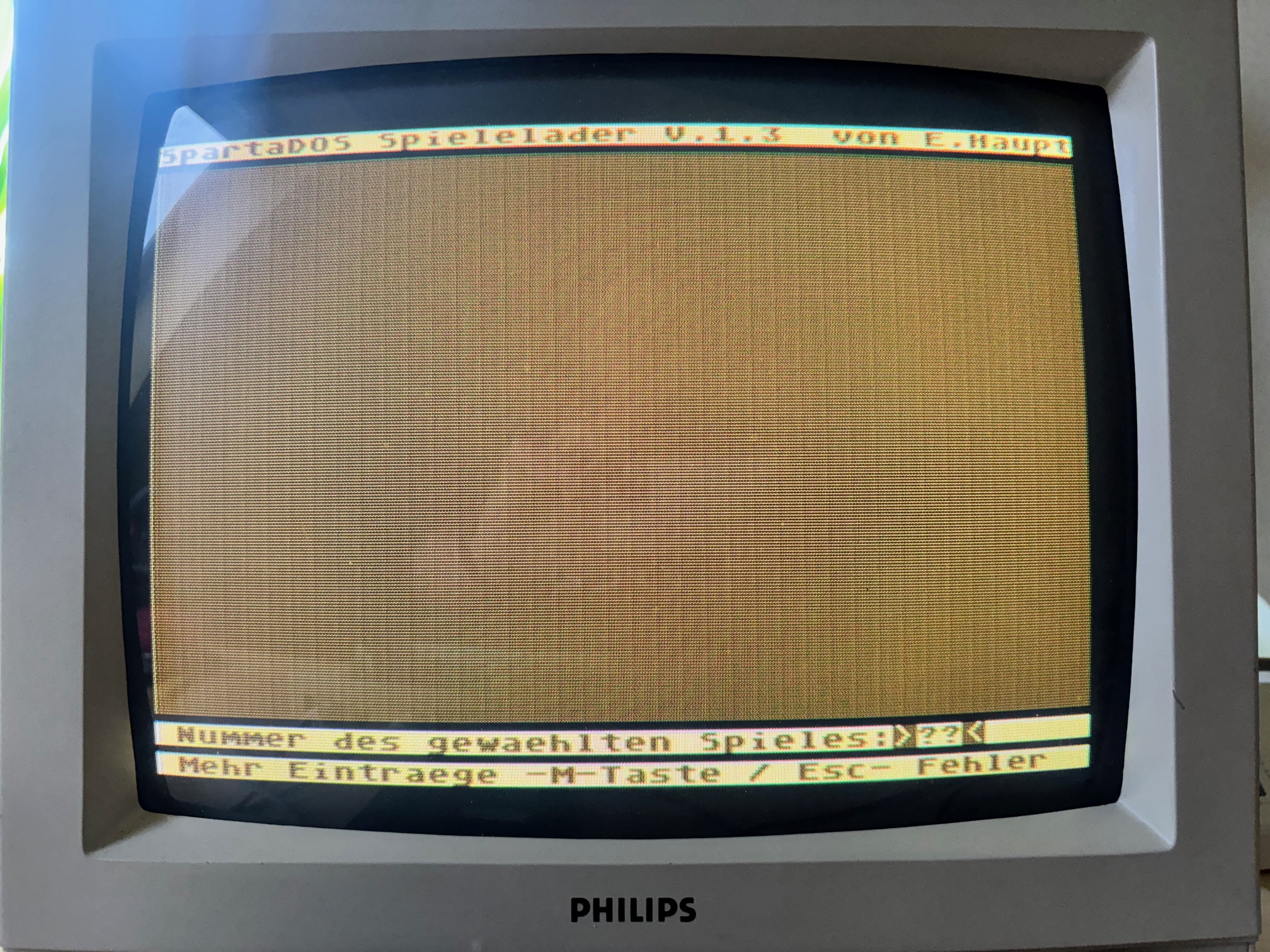

Hallo Andreas,
genau, beim Einschalten des Rechners drückt man den Taster und lässt ihn los, sobald die Hintergrundfarbe hellgrün wird. Dann erscheint das Auswahlmenu.
Vom Spartados-Gameloader hänge ich mal ein Bild an. Wenn man den auswählt, erscheint dieses Startbild und der Rechner "knurrt" als ob er was von Disk laden will....
Der Taster verbindet +5V mit Pin 44 des PBI (Signal /RAS). Pin 20 des EPROM (/CE) ist mit Pin 28 des PBI (EXTENB) verbunden. Und Pin 22 des EPROM (/OE) ist mit Masse verbunden. Bilder meines Aufbaus hänge ich auch ran.
Ich selber habe aber keinen umgebauten XC12, daher kann ich das alles nicht auf Funktion testen. Ich wollte eigentlich nur zum Thema beitragen...
Manfred

Die Schaltung von SOFTYMAUS '88 basiert auf einer Veröffentlichung im Funkamateur 1990.
Leider habe ich noch keinen aktuellen Schwellwertschalter gefunden. Aber noch gibt es genug A302D.
Ein kleines Problem gibt es bei Turbo. Es gibt zu viele Translater und Loader, die untereinander nicht kompatibel
sind. Eine sehr aufwändige Sache dieses Puzzle zu lösen. Einiges habe ich schon zuordnen können.
Nun werde ich mal schauen, ob ich Zeit und eine 1010 finde.
Viel Freude beim Basteln

Hallo edelro,
sorry, daß ich erst jetzt Zeit zum Antworten habe.
Nun, es ist doch völlig egal von wo ein Signal herkommt; vom Band oder von der Soundkarte oder dem Musikrekorder.
Entscheidend ist, wie ein Signal verarbeitet und interpretiert wird.
In der XC12/ 1050 wird Lo und Hi vom XL knallhart auf's Band geschrieben. Genauer gesagt, gelangt das Signal über Kondensatoren und wenige Widerstände an den Ton-Kopf und damit auf das Band. Wichtig sind hierbei die Kondensatoren, diese machen 0V und +5V eine unsaubere Sinus Wechsel Spannung. Die zwei Frequenzen für Lo und Hi liegen bei 4KHz. Damit kann ein Tonbandgerät etwas anfangen.
Ich ersetze das Band durch den PC. Ich spiele die Töne mit zB. dem VLC Player ab und ->nur für Schleife & Co<-
der Schwellwertschalter des A302 macht daraus 0V und +5V, die ich zum Proceed des SIO schicke.
Für "echte" 600Bd XL Tape Signale muß ich natürlich auch einen Decoder verwenden, um von analog auf digital zukommen. Ich nutze ZB die Innereien aus der XC12. Es gibt aber noch andere Varianten um aus dem Tape Signal ein digitales Signal für den XL zu machen.
Frage ruhig, wenn was unklar ist.

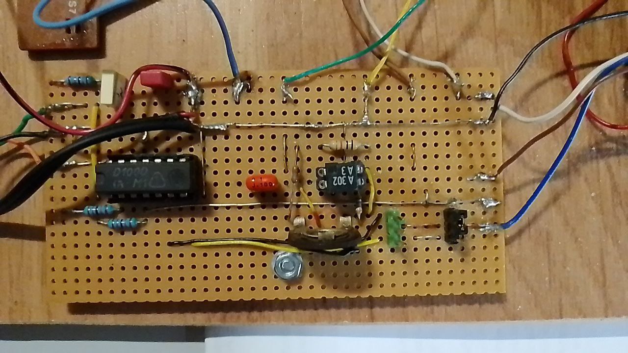

v.o.n.u.
gn - von XL1 Sio Pin 5 Data out
sw - von XL1 Sio P 4/6 Masse
or - von XL1 Sio P 10 +5V
die bunten Drähte oben gehen zu einer XC12 Platine.
v.l.n.r.
rt/sw - zur XC12 R 22
bl - von XC12 LM324 P8 --> A302
gn - zur XC12 +5V
ge - zur XC12 Masse
br - von XC12 Turbo Dr. Jackisch
ws - von XC12 600Bd out
die bunten Drähte rechts gehen zum XL auf dem zB der Loader läuft
v.o.n.u.
ws - zum XL2 Sio Pin 3 Data in
sw - zum XL2 Sio Pin 4/6 Masse
br - zum XL2 Sound Sio Pin 11
nc
bl - zum XL2 Sio 9 Proceed
Mit den Jumpern gn oder sw bestimme ich, was zum XL geht.
grün
1 - A302 Pin 4
2 - bl - zum XL2 Sio 9 Proceed
3 - A302 -> D100/2 inverser Ausgang
Jumper
schwarz
1 - D100/1 XL1->D100/1->XL2
3 - Turbo Dr. Jackisch
Kann sein, das in der Beschreibung der Drähte Fehler sind, bitte nicht nachmachen :D
UND bitte nicht vergessen, niemals, never, no, net, +5V von zwei Seiten anschließen :!: :idea: :!: :idea: :!:
Der D100 (4x NAND) dreht das Turbo Signal, wenn ich Daten von XL1 ->> XL2 schicke.
Ich hoffe das ist nicht allzu abschreckend. Spaß an der Technik, Spaß am ATARI.

Hallo Roland,
luckybuck hat geschrieben:
16.08.2025 13:55
Hallo zusammen,
leider gibt es doch wohl Probleme in der Praxis mit dem Modul. Wir arbeiten daran und melden uns wieder, wenn es einwandfrei läuft.
Vielen lieben Dank für euer Verständnis.
Schönes Wochenende.
gib es denn schon ein Ergebnis :?:
Ich bin nicht so richtig weiter gekommen. Das Modul habe ich mit deinen EProm Daten nachgebaut.
Die Pcb habe mir gekauft. Einen EProm gebrannt, den Schalter verdrahtet und eingeschaltet mit Deinem
"Affengriff".
In das Auswahlmenü komme ich und kann (oder besser könnte) ich die Turbo - Programme auswählen.
Nur ... dann komme ich nicht weiter. Das Modul springt, egal was ich versuche, zum Auswahlmenü zurück.
Kannst Du mal versuchen die einzelnen Programme (Load/ Copy) zu starten. Vielleicht liegt es ja bei mir, daß
ich immer wieder in der Auswahl lande .
Danke

dl7ukk hat geschrieben:
10.03.2026 12:17
Hallo Roland,
16.08.2025 13:55
Hallo zusammen,
Schönes Wochenende.
Sieben Wochen später ...
Leider konnte ich bisher kein besseres Ergebnis erreichen.
weder mit dem og "Nachbau"-Modul auf der gekauften PCB
noch mit Umbau eines Moduls aus den 80zigern.
Auch hier geht es nach dem Menü nicht weiter. Egal welche Auswahl getroffen wird, das Modul springt in die Auswahl zurück.
An der SW im Modul dürfte es wohl nicht liegen. Wird die Modulsoftware als *.xex gestartet, funktioniert alles. (Die *.xex und mehr dazu ist weiter oben zu finden)
Eine Möglichkeit sehe ich noch. Den Einsatz eines FlopFlop zur Steuerung von RD5 & /CE. Das werde ich noch aufbauen, wird aber seine Zeit dauern.
Vielleicht meldet sich ja der Roland doch einmal und läßt seinen Worten auch Taten folgen.
Vielen Dank an eldelro und all die Anderen die Schleife88 und Co "am Leben" erhalten!
Eine Frage an die BitByter mit Ahnung. Wie oder woran sehe ich, daß das CartControl Signal in der Modulsoftware verwendet wird?

>Also genügt ein kurzer Low Impuls auf dem Proceed Eingang (Pin 9) des Sio-Portes.
Danke. Dh. eine einfache/nicht umgebaute Datasette kann ich da nicht verwenden,
Beiträge: 694
Registriert: 25.08.2021 23:03
Has thanked: 145 times
Been thanked: 182 times
Re: Turbo Load Modul V 1.20 – Schleife '88 – Modul – für alle!
Hallo Jac!,
Danke für Deine Arbeit am "Modul für Alle",

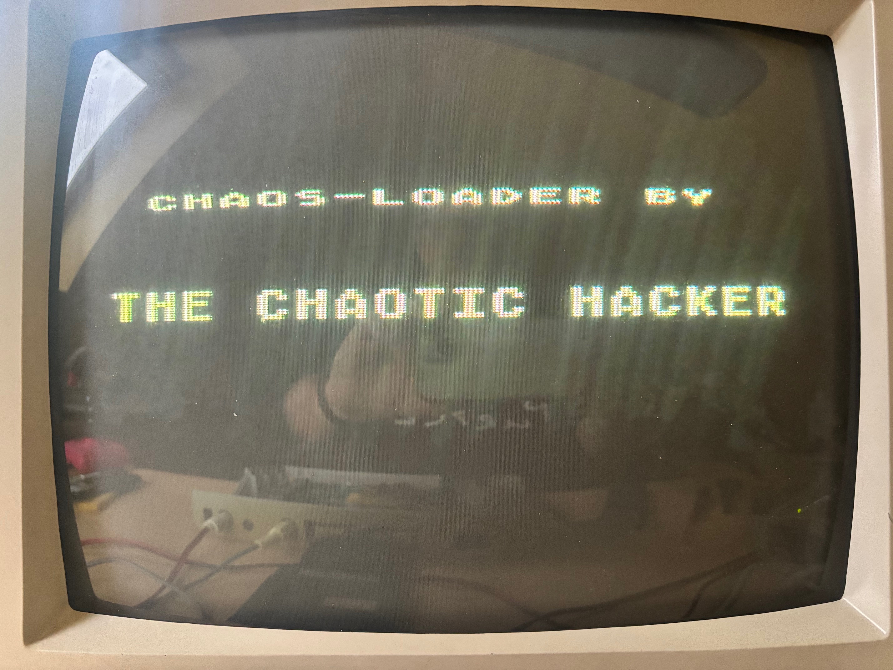

Eigentlich wäre Alles klar. Die Schleife88/ Chaos SW läuft auf Deinem Modul oder als Com, A8Pico, ...
Aber genauso wie wir die alten XLE hegen und pflegen, möchten wir auch die Module von damals wiederbeleben/ nachbauen.
Das Problem, daß damals im Osten, ohne Unterlagen, einige unterschiedliche Varianten, der "Modulsteuerung" angewendet wurden.
Da wurde kopiert, geraubt, aber auch neu programmiert. So gibt nun Module mit Handeinschaltung, ein oder zwei zusätzlichen
IC (Flip, Flop?) welche RD5 und CartCtrl(?) händeln. (Mathy: danke für's Löschen :cry: )
Leider habe ich keine Ahnung vom Programmieren, was die Sache nicht besser macht.
Richtig, ein A302 sollte es zB. sein
turbostar6000-A302.pdf
(46.52 KiB) 29-mal heruntergeladen

Hallo Turbo 6000 Freaks,
ich hatte letzte Woche meine IC's aufgeräumt.
Auf der RENO gestern hat mir tfhh ein 4k Eprom ausgelesen auf dem sich Turbo Programme befinden.
Ich bekomme es so als Cartridge (4k) nicht zum laufen. Vielleicht braucht das so einen Taster.
Anbei das File zur Archivierung, Testen oder was auch immer. Vielleicht habt ihr das auch schon.
Grüße,
