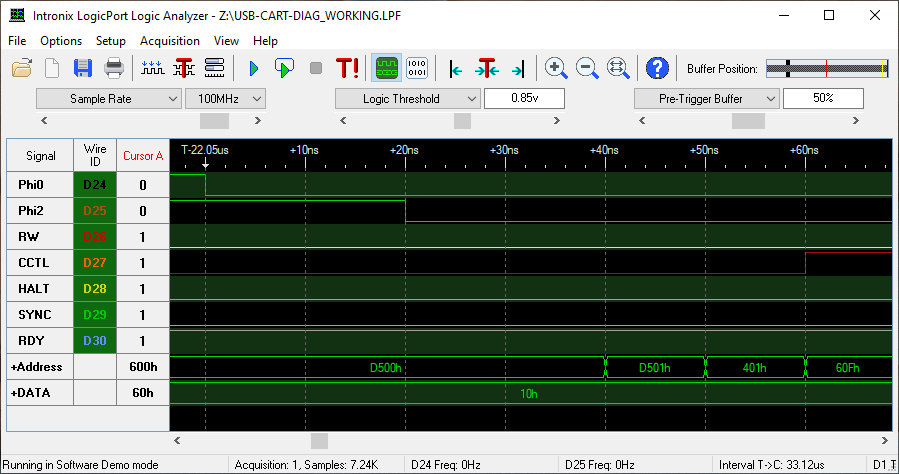

auf der Fujiama war aufgefallen, daß der USB Cartridge Test von Carsten an meinen XE-Remakes anzeigte, daß das USB Cartridge nicht funktioniert.
Ich hänge da jetzt seit Tagen mit dem Logikanalysator dran und es scheint so, als ob es nicht unbedingt an den XE Remake Boards liegt sondern an den CPUs oder irgendeinem Timing.
Eine "gute" CPU bringt augenscheinlich auch an einem XE Remake Board erfolgreiche Ergebnisse.

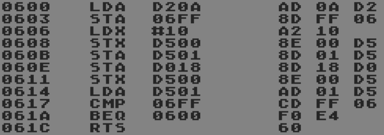

Ich habe mal als erstes basierend auf Angaben von Carsten ein stark gekürztes Testprogramm geschrieben.
Das sieht so aus (das NOP habe ich erst da eingefügt, wo der Test auf dem A8 fehlschlägt, damit ich eine Abbruch-Bedingung bei $61D definieren konnte, denn nach einer Verzweigung nach Rückwärts springt der Adressbus doch erst einmal vorwärts - deshalb braucht eine Verzweigung auch einen Takt mehr wenn sie ausgeführt wird)
Dann hier der Fall, wo der Test erfolgreich läuft:
USB-CART-DIAG_WORKING.zip
(8.47 KiB) 119-mal heruntergeladen
Und hier der Fall, wo der Test abbricht:
USB-CART-DIAG_NOT-WORKING.zip
(8.11 KiB) 120-mal heruntergeladen

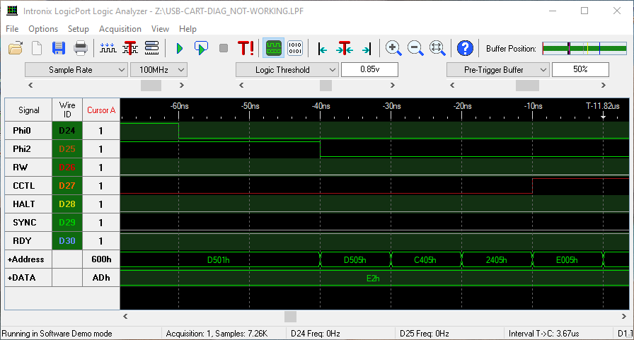

Im zweiten Fall kann man sehen, daß obwohl der Wert $E2 nach $D501 geschrieben wird (s. Cursor D), hinterher $10 ausgelesen wird (s. CURSOR C)
Ich hab keine Ahnung, was da schief läuft.
Das Programm was man braucht, um die Dateien des Logikanalysators laden, anzeigen und beliebig zoomen zu können ist frei unter pctestinstruments.com erhältlich.
Mit Screenschots über einen Durchlauf des Programms kann man hier nicht arbeiten - zumindest ich habe keinen Bildschirm mit der 50-fachen Breite eines normalen 16:9 Monitors.
Hilfe ausdrücklich erwünscht.

Das ist ein klassischer Fall des vermurksten Atari-Timings, insbesonders beim ANTIC Zugriff - aka die gute, alte, PHI2-Problematik.
Wenn Du Dir die D5xx Zugriffe, insbesonders die mit darauffolgendem ANTIC Zugriff genauer anschsiehst wirst Du bemerken, dass sich im nicht-funktionierenden Fall (fast) zeitgleich mit der fallenden PHI2 Flanke die Adressleitungen ändern:
Im funktionierenden Fall siehts etwas besser aus, da ändern sich die Adressleitungen erst ca 20ns nach PHI2 (was aber immer noch sehr knapp ist):
Jetzt hätte der SL811HS aber gerne, dass die Adressleitung mindestens 10ns nach der abschliessenden Flanke von RD/WR noch gültig ist (address hold time).
Mit dem Gatter, das aus R/W und PHI2 RD bzw WR erzeugt kommen aber nochmal knapp 10ns dazu, also hat sich die Adressleitung bereits 10ns vor Ende geändert - auf sowas reagieren die neueren, schnelleren Chips recht allergisch (Du bist da im Bereich des undefinierten Verhaltens, da kann alles mögliche passieren).
Grundproblem ist erst mal, dass der ANTIC viel zu früh die Adressleitungen treibt - die Adreessleitungen sollten noch einige dutzend ns nach dem Ende von PHI2 treiben und i.A. machen das die CPUs selber auch.
Meine Vermutung ist, dass die CPUs unterschiedlich starke Ausgangstreiber haben oder unterschiedlich schnell abschalten so je nach CPU die Adressleitungen ein klein wenig länger oder kürzer gültig sind - was den Unterschied zwischen "geht" und "geht nicht" ausmacht.
Kurzum: mach den klassischen "stabilizing" mod mit der Brücke über den 2 LS08 pins (oder probier's mit einem F08), dann sollte es klappen.

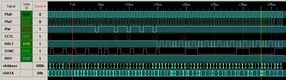

Ich hab das gerade noch einmal aufgebaut.
Der LA steht auf 500 MHz, damit sollte ich eine Auflösung von 2 ns haben.
Phi0 messe ich an Pin37 der CPU
Phi2 messe ich an Pin30 des GTIA (was Pin3 von U18 entspricht)
Ohne Stabilizing-Mod fällt Phi2 ca 28-30 ns nach Phi0, die steigende Flanke ist um 40ns verzögert.
Mit Stabilizing-Mod fällt Phi2 ca 4 ns nach Phi0, an der steigenden Flanke ändert sich "logischer"-weise nichts.
Mit dem Mod gewinnt das System an der Stelle in meinem Fall mit den gemsessenen ca 25ns sogar etwas mehr als die von Dir angesagten 15-20 ns, also auf jeden Fall 20.
Man könnte jetzt noch schauen, ob es was bringt, die 3K Pull-Up am Eingang von U18 wegzunehmen, aber das dürfte wohl im einstelligen Nanosekunden-Bereich liegen?

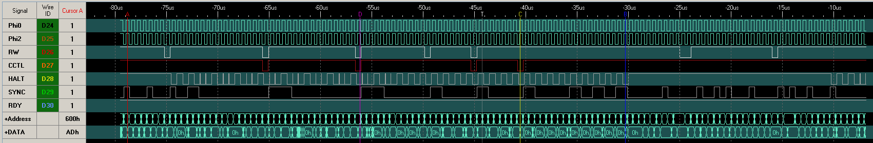

Anbei noch die Dateien des LA, falls da jemand noch mal reinschauen möchte, einmal mit 500 MHz, da paßt aber nur ein Teil des Programmablaufs rein, da der LA nur 2K Speicher hat.
Und einmal mit 200 MHz, da paßt ein Durchlauf rein. Dummerweise hier wieder mit tonnenweise HALT-Zyklen.
Spezieller Dank an die Service-Tastatur. Das Tippen ist zwar etwas mühsam, aber mit der originalen Tastatur sind soche Arbeiten am offenen Herzen, ähm, offeen Atari nicht möglich. Da kommt man mit den (steifen) Pinabgreifern an die vielen Pins wo man dran muß nicht ran.
USB-CART-DIAG_STAB-MOD-500MHz.zip
(2.62 KiB) 108-mal heruntergeladen
USB-CART-DIAG_STAB-MOD-200MHz.zip
(8.24 KiB) 104-mal heruntergeladen

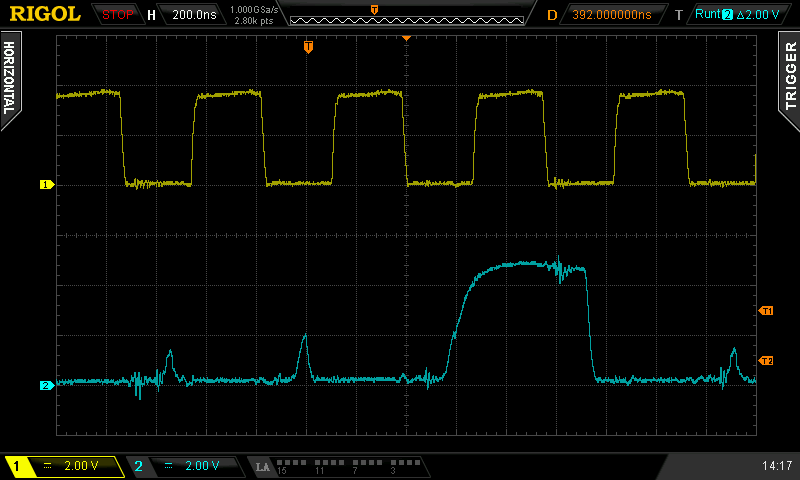

Ich hab mir das HALT Signal eines meiner 800XL mal mit dem Scope angeschaut und sehe da an den gleichen Stellen wie bei Dir Glitches (oben PHI2, unten HALT):
Die Glitches / Runt Pulses gehen bis ca 1.5-2V rauf, je nach eingestelltem Threshold "sieht" die also Dein LA als kurzes High Signal.
Scheint also alles normal zu sein und ist mir bisher nur nicht aufgefallen - oder ich hatte es wieder vergessen :-)

HiassofT hat geschrieben:
16.09.2025 14:26
Gut zu wissen. Ich hatte nämlich noch vor, mal diesbezüglich einen XL unter die Lupe zu nehmen, das kann ich mir nun sparen.

Hier kann man auch sehen, wie z.B. ein STA $D500 insgesamt 4 Taktzyklen verwendet (OP-Code holen, Low-Byte der Adresse holen, High-Byte der Adresse holen, Adresse und Daten auf den Bus legen).
(eventuell besser runterladen und in 1:1 Auflösung anzeigen)

Solche Glitches sind bei kombinatorischer Logik (wie sie auch im ANTIC am HALT Ausgang verwendet wird) ganz normal - und lassen sich auch so gut wie nicht vermeiden.
Die Eingangs-Signale laufen durch unterschiedlich viele (N)AND und (N)OR Gatter und Inverter, die alle eine gewisse Signallaufzeit haben und dadurch kann es vorkommen, dass am Ausgang kurz mal HI oder LO anliegt, auch wenn sich die Eingangs-Signale alle zur gleichen Zeit geändert haben.
Die Ausgangs-Treiber sind aber nicht für solch kurze Impulse ausgelegt, deshalb schaffen es die Ausgänge auch nicht über die 2-2.4V für einen sauberen HI Pegel hinaus.
Das ist, wie gesagt, ganz normal und davon sollte man sich auch nicht verwirren lassen - diese Änderungen passieren zu Zeiten in denen die Datenblätter das Signal als "undefiniert" ausweisen und das sollte man auch wörtlich nehmen :-)
Wichtig ist, dass das Signal zu dem Zeitpunkt wo es ausgewertet wird (und auch eine gewisse Zeit davor und danach, siehe Datenblätter/Specs) gültig ist - bei HALT ist das die fallende Flanke von PHI2.
Da diese Glitches nicht nur unschön sind sondern auch Probleme machen können verwendet man seit einigen Jahrzehnten (fast) ausschliesslich synchrone Logik, mit Flip-Flops an den Chip-Ausgängen, die durch ein gemeinsames Clock Signal getriggert werden.
Intern gibt's in den Chips natürlich nach wie vor kombinatorische Logik (und dadurch Signal-Laufzeiten und Glitches), die maximalen Signal-Laufzeiten innerhalb des Chips sind aber so spezifiziert, dass bei der angegebenen maximalen Frequenz des Chips das Signal am Flip-Flop Eingang lange genug vor dem Clock Signal gültig ist und der Ausgang somit sauber umschalten kann.
In VHDL gibt's dafür die Timing-Constraints, damit teilt man der Software mit wie das Timing der Signale untereinander ist bzw wie schnell der Chip gecklock wird. Die Design-Software kann dann versuchen die Logik daraufhin zu optimieren (zB falls Platz ist mehr Gatter die parallel laufen verwenden anstatt weniger Gatter die hintereinander liegen und die Signallaufzeit erhöhen) bzw liefert einen Fehler wenn sich das mit der gewünschten Frequenz nicht ausgeht.

Erhard hat geschrieben:
17.09.2025 09:27
Was dagegen noch offen ist: die steigende Flange von Phi2 an CPU Pin39 im XE - da kann man von einer "Flanke" schon gar nicht mehr sprechen. Eigentlich kann man froh sein, daß das Ansteigen fertig ist bevor es wieder Abwärts geht. Sieht das im XL auch so übel aus? Müßte es eigentlich, denn die dranhängende Schaltung ist offenbar gleich. Da kann eigentlich nur die CPU-Sorte (Mexiko oder andere) Einfluß haben, wenn die einen besseren Ausgang hat, oder?
Ich kann grad nicht selber testen, hatte aber auch den Eindruck, dass die Hi-Pegel / steigenden Flanken je nach CPU Typ durchaus besser/schlechter waren.
Lass Dich aber nicht vom Signalverlauf über 2-2.4V verwirren, bei TTL Logik ist der High-Pegel üblicherweise mit mindestens 2V oder 2.4V spezifiziert und der Lo/Hi Schaltpunkt liegt typischerweise bei ca 1.5V.
Es ist letztlich egal ob das Signal bis auf 5V, 4V oder nur 3V hochkommt, wichtig ist der Zeitpunkt bei dem das Signal über 1.5-2V gekommen ist. Der Grossteil der Logik im Atari hängt an Buffered PHI2 und der LS08 bügelt die übelsten steigenden Flanken aus (wenn auch mit etwas Verzögerung...)
so long,
