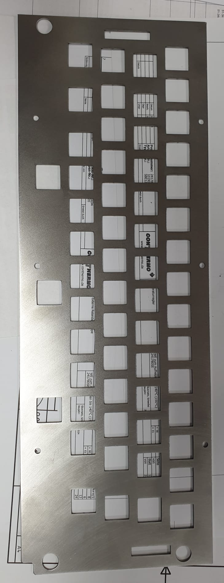

die Abdeckplatte (Muster) ist fertig gelasert!
Kommt wohl nächste Woche zu mir, dann "anprobieren" und lackieren...

die gelaserte Stahlplatte ist bei mir angekommen!
Die Taster passen 100%ig in die Löcher! (Schonmal viel Wert, wenn was passt ;-) )
Da sie ja aus Stahl ist und nicht rosten soll,
hab ich sie erstmal entfettet und mit weisser grundierung lackiert.
Nachdem die Grundierung getrocknet war, habe ich die Oberseite schwarz-matt lackiert.
So sieht es sehr gut aus.
Die weisse Unterseite hilft etwas das Licht der LEDs etwas mehr zu reflektieren.
Durch 1.5mm Stärke der Platte ist nun ein ausreichender Schutz gegen durchbiegen gegeben.
Bilder folgen...

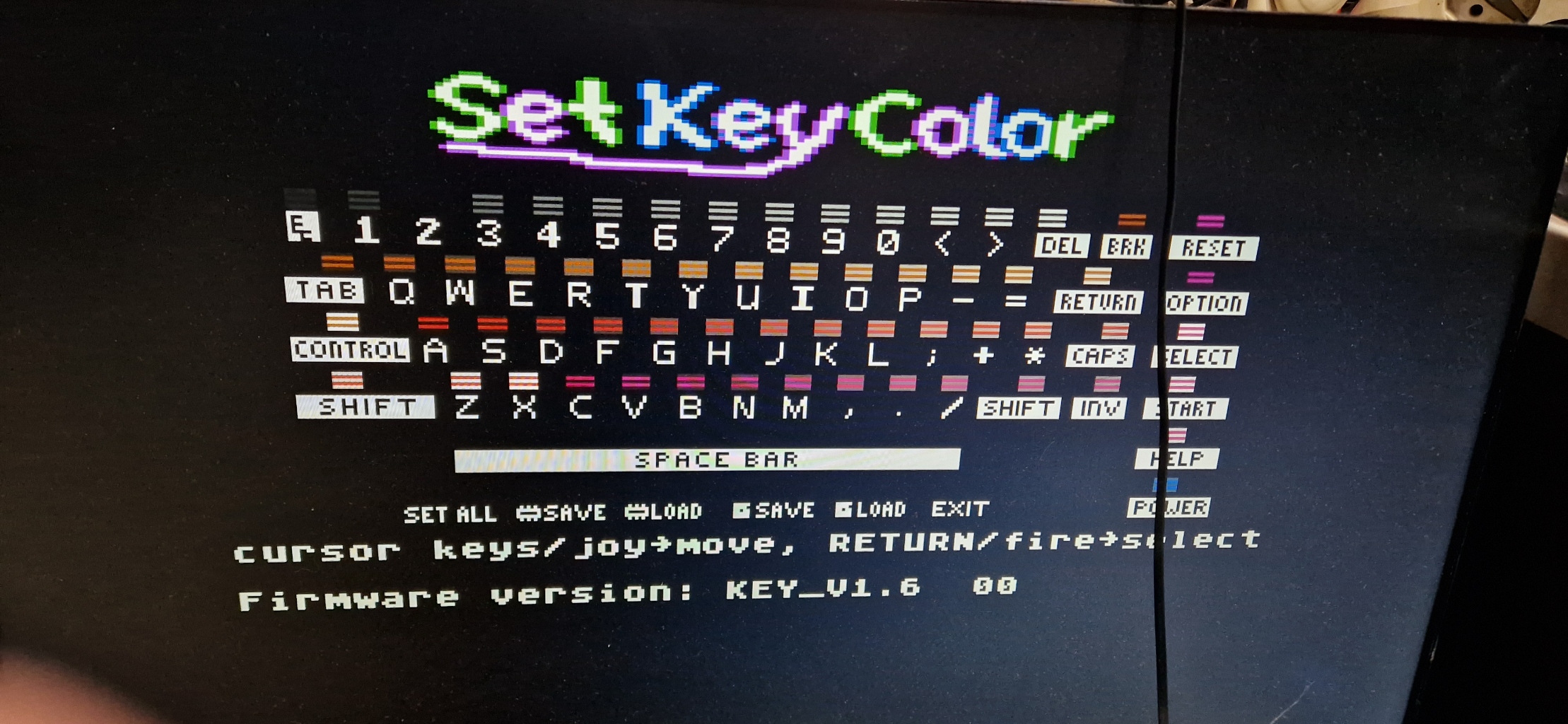

Ein kleiner Screenshot der Atari-Software für die LEDs:
Es gibt nun 3 "SLOTs" um eigene LED-Definationen zu speichern. (im EEPROM des µC)
Default beim starten ist immer SLOT1.
Ausserdem gibt es "nette" Effekte ideal für Treffen oder so:
Mit START/SELECT/OPTION könnt Ihr zwischen Rainbow, Stars und Centipede-Effekten auswählen.
Ich weiss, ist etwas Spielerei.
Wer das nich braucht oder haben will, braucht es ja auch nicht zu aktivieren.

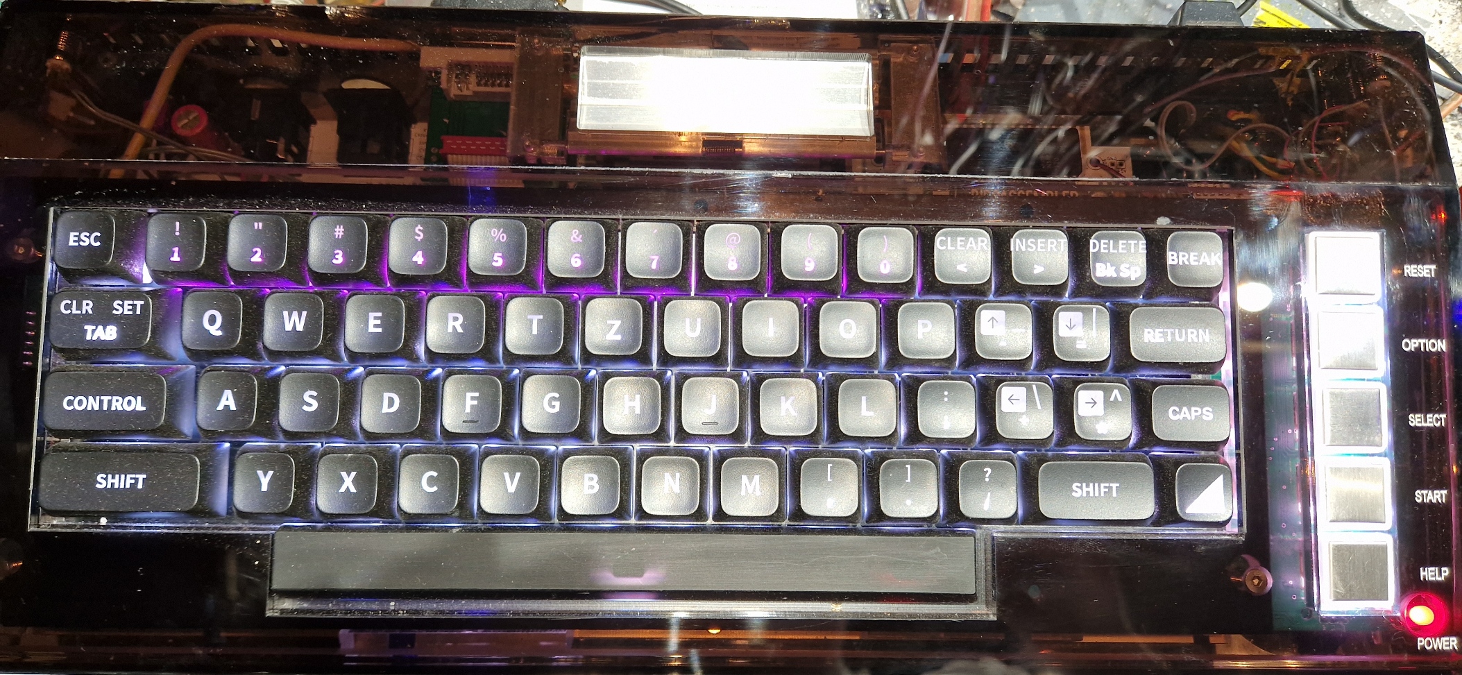

Ich habe ja einen 600XL+ mit braun-getönten Plexi-Gehäuse.
In Verbindung mit dieser Tastatur ... ich liebe diese Rechner!
