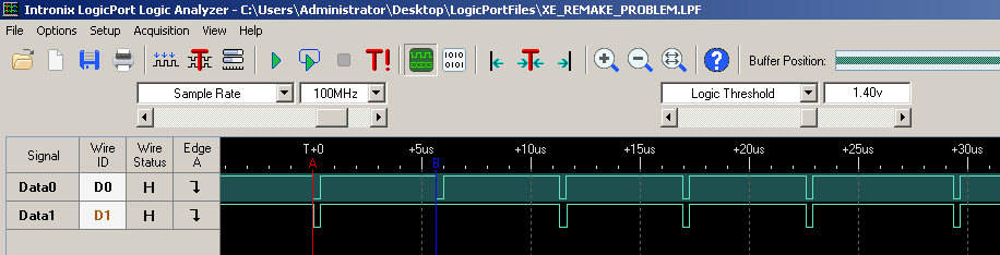

Ich habe gerade einmal den Test mit einem Logikanalysator durchgeführt.
Hier ist klar zu erkennen, daß beim zweiten Schreibzyklus das Siganl zwar an Pin 5 des MXD1210 ankommt, aber nicht aus Pin 6 heraus.
Nach den 4 Schreibzyklen kommen 2 Lesezyklen und dann meldet das Programm "requires 130XE", weil eben in der zweiten beschriebenen Bank nicht das Testbyte drin steht.
Angehängt ist noch die Datei des Logikanalysators. Ich mußte die Endung .TXT anhängen, weil das Forum eine .LPF-Datei nicht akzeptieren wollte.
Die zugehörige Software ist unter pctestinstruments.com frei erhältlich.
XE_REMAKE_PROBLEM LPF.TXT
Bitte für Verwendung mit der LA-Software vorher in .LPF umbenennen
(6.8 KiB) 121-mal heruntergeladen

Hast Du da eine Batterie drin und gecheckt ob die auch OK ist?
Laut Datenblatt scheint das Verhalten die "Battery Status Warning" zu sein:
https://www.analog.com/media/en/technic ... XD1210.pdf Seite 5 rechts oben:
Battery-Status Warning: This notifies the system
when the stronger of the two batteries measures ≤
2.0V. Each time the MXD1210 is repowered (VCCI
> VCCTP) after detecting a power failure, the bat-
tery voltage is measured. If the battery in use is
low, following the MXD1210 recovery period, the
device issues a warning to the system by inhibit-
ing the second memory cycle. The sequence is
as follows:
First access: read memory location n, loc(n) = x
Second access: write memory location n,
loc(n) = complement (x)
Third access: read memory location n, loc(n) = ?
If the third access (read) is complement (x), then the
battery is good; otherwise the battery is not good.
Return to loc(n) = x following the test sequence.
so long,
Hias

Tja Hias,
genau das wollte ich gerade schreiben.
Ich habe mir nämlich gerade das Datenblatt besorgt und hab mal geschaut, ob da irgendwas falsch angeschlossen ist.
Dabei bin ich dann auch auf den Passus mit der Batterie-Status-Warnung gestoßen.
Nun hatte ich den Rechner aber auch schon einmal MIT Batterie getestet und das Verhalten war geblieben, womit die fehlende Batterie vermeintlich als Ursache ausschied.
Der Fehler war aber, daß ich nur EINMAL getestet habe.
Man muß den Rechner mit (guter) Batterie mindestens ein zweites mal neu eingeschaltet haben, damit der MXD1210 keinen Warnstatus mehr produziert.
So schlau bin ich aber erst jetzt.
Also an alle mit XE-Remake: wenn keine Batterie drin ist funktioniert nach dem Einschalten des Rechners der zweite Zugriff auf die Ramerweiterung nicht.
Abhilfe:
