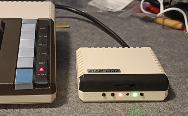

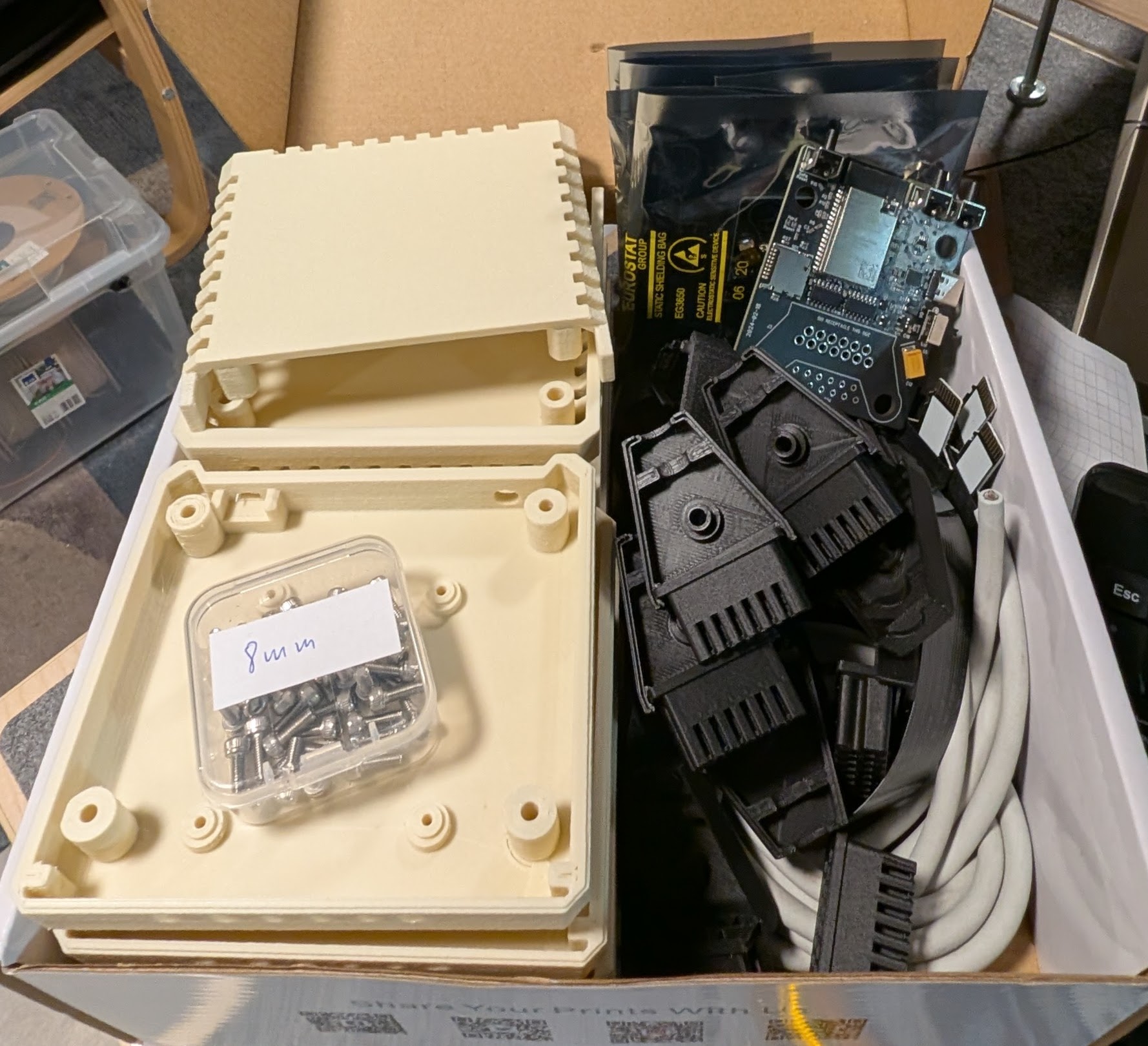

Meine alte "ATARI 1001" kennt ihr ja. Inzwischen fast so etwa 15 Jahre her, das ich ein SIO2IDE in ein Gehäuse gepackt habe,
das aus Teilen eines 800XL cases zusammengeklebt und dann lackiert wurde. Nur zwei 1001 wurden gebaut.
Darf ich vorstellen: Im Zeitalter von 3D Druck ist machbar, was damals fast schon Ketzerei war...
Es steckt aber kein SIO2 IDE mehr drin, sondern ein Fujinet, mit MicroSD auf Full Size SD Adapter.

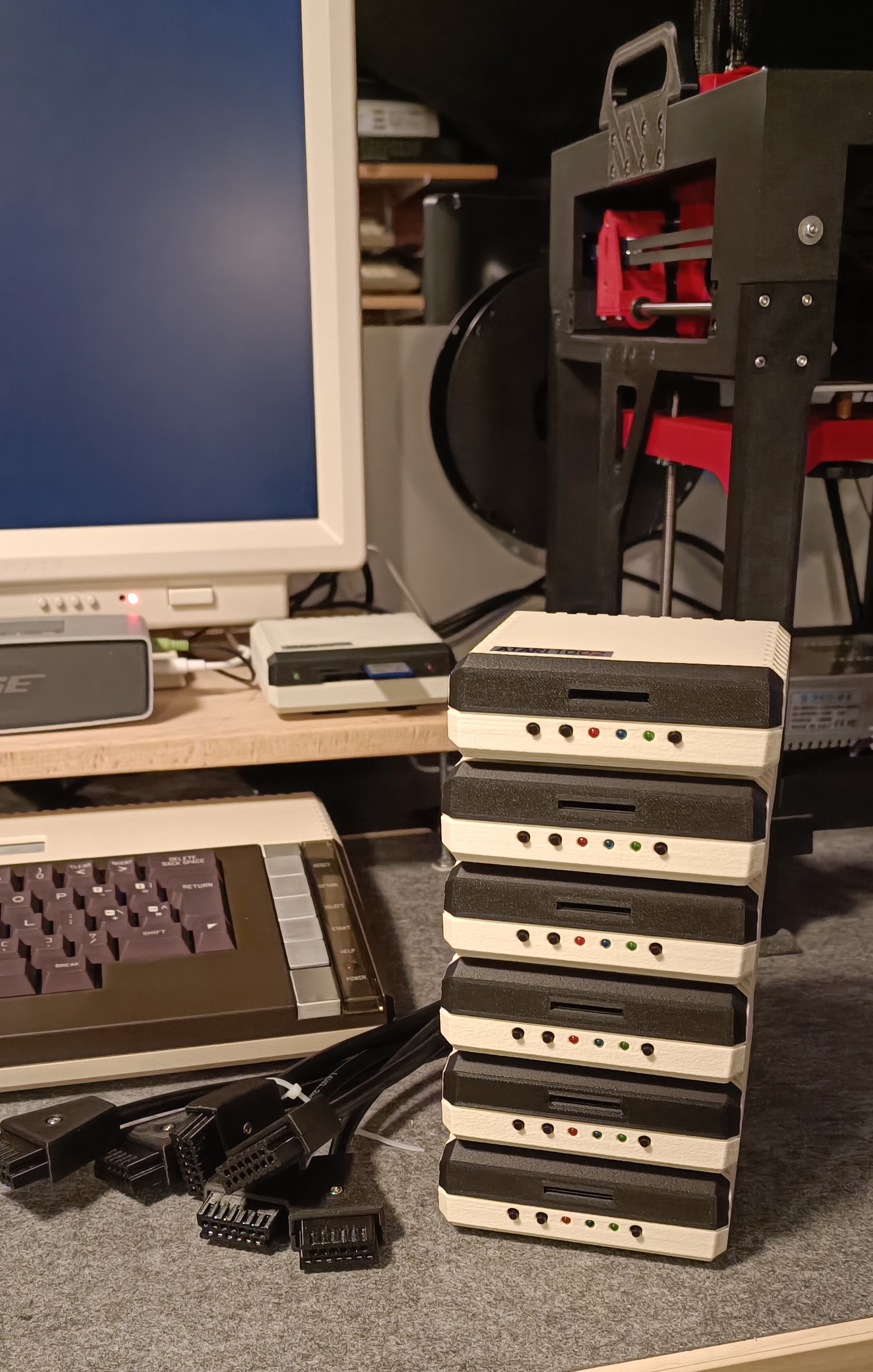

Fünf Stück bringe ich zur Fujiama mit. Ich weiß ja nicht wie hoch die Nachfrage nach einer 1002 wäre.
Bis zur Fuji sollen sie fertig aufgebaut sein. Das weiße Kabel ist noch nicht sicher. Vielleicht wird es doch ein anderes.

Ist der Sio Port durchgeschleift?

Nein. Aktuell ist die 1002 das letzte Gerät im SIO Bus. Da es die normale Fujinet Platine ist, ließe sich das machen. Das Problem ist, das Gehäuse ist zu flach für eine SIO Buchse. Ein Kabel mit einer Buchse wäre denkbar, oder eine Stiftleiste mit Adapterkabel.

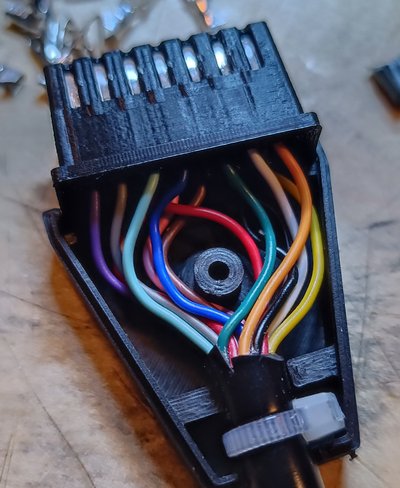

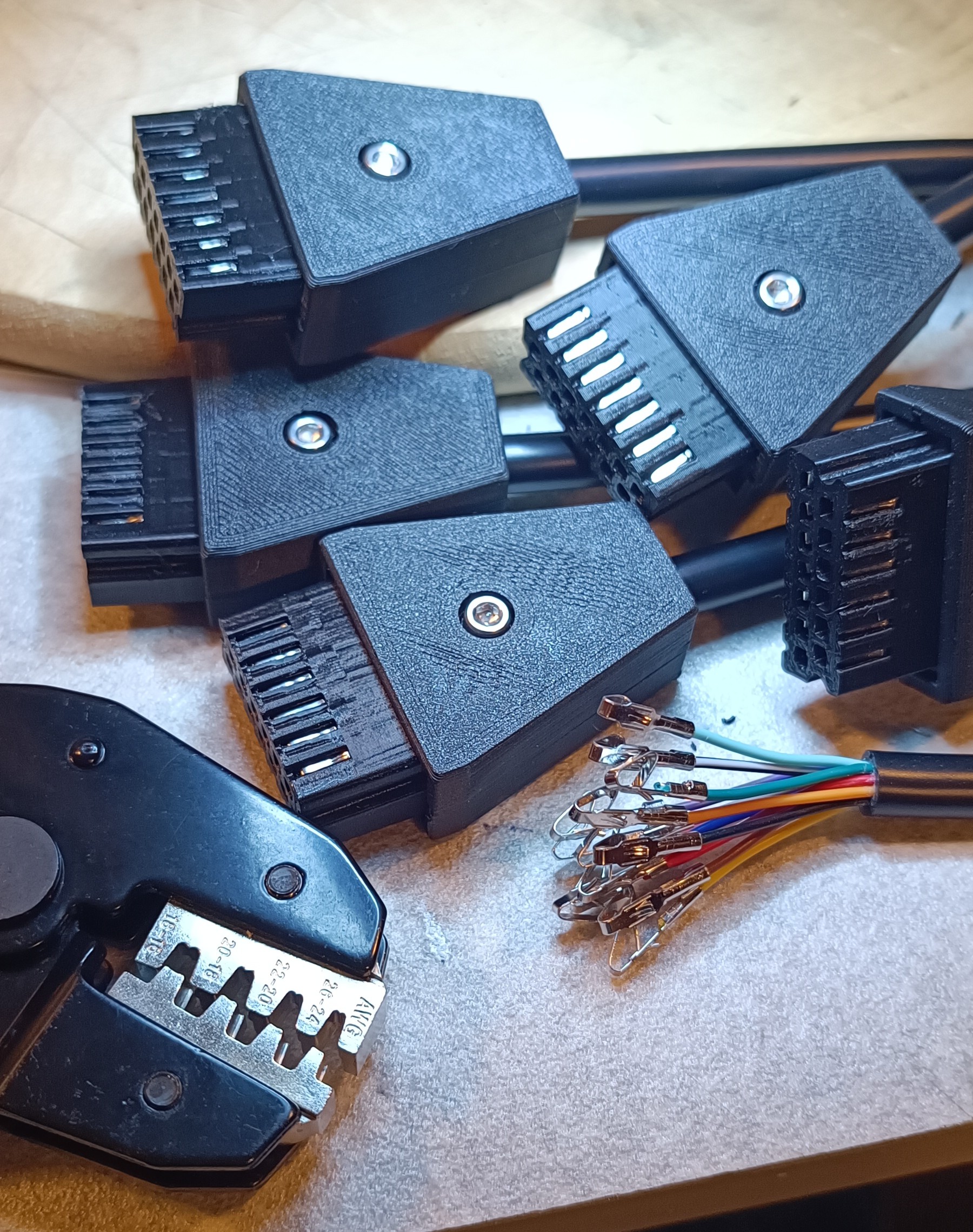

Ich habe SIO Buchsen gedruckt, mir Kontakte und Crimpzange dazu gekauft und 14x 0,2mm² Kabel kam heute an.
Es müssen also keine SIO Kabel zerschnitten werden, um die 1002 als letztes Gerät in der Kette anzuschließen.

Wer heute noch regelmäßig viele SIO Geräte nutzt (Hut ab erstmal) hat wahrscheinlich auch einen SIO Splitter.
welche Mantelfarbe hat das Kabel?
Wenn Schwarz dann woher oder hast Du was übrig zum abgeben?

Ja, schwarz. Hatte nur 2m bestellt, teile aber gerne den Link.
Das Kabel ist sehr flexibel, Außendurchmesser 7mm.
https://de.aliexpress.com/item/1005003922944179.html

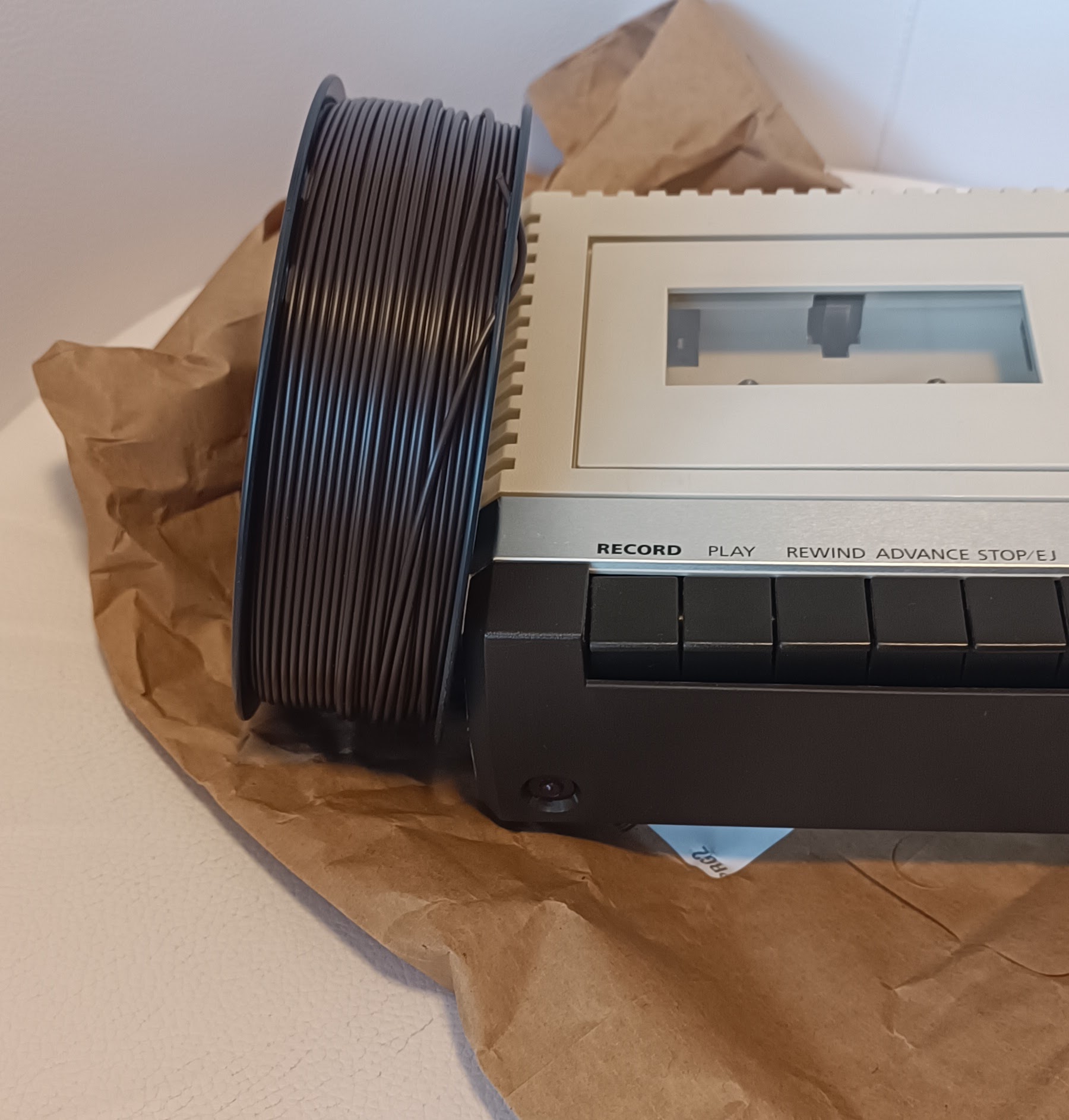

12.07.2025 19:48

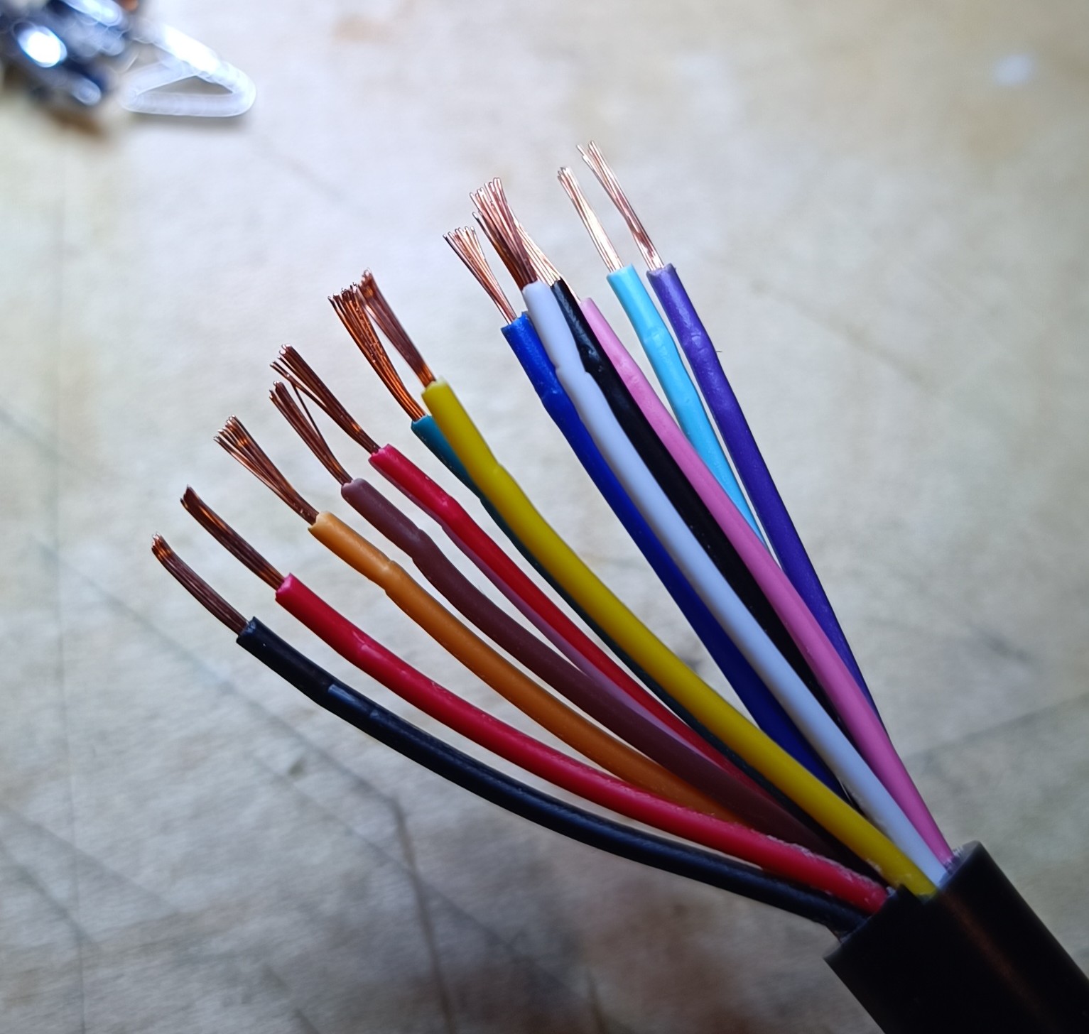

Und innen so schön Kupfer wie abgebildet?
Ich frage weil ich leider schon auf Kabel gestoßen bin, die dadurch Strom geleitet haben, daß der Hersteller die Plastikadern innen mit Bleistift angemalt hat (10 Ohm pro Meter).

oha, :shock:
Kupfer, wie abgebildet. ließ sich gut löten.

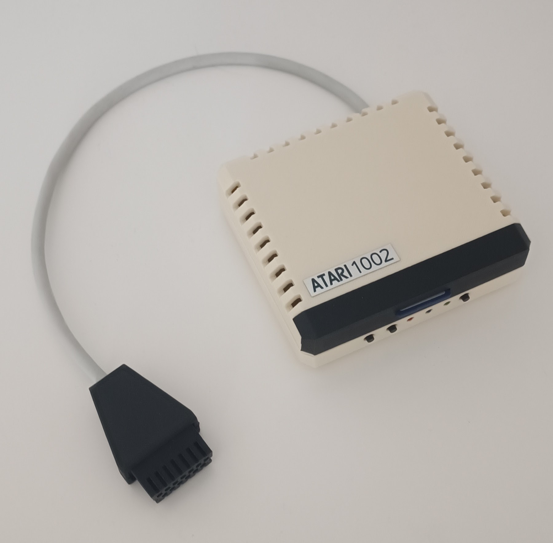

Wow, das Geähuse sieht echt super aus. Zu Schade, ich habe mir neuerlich 2 Fujinet Profession von Lotharek gekauft. Das hier wäre hätte viel besser zu meinem 800 XL gepasst. Daumen hoch!

Hervorragende Nahaufnahme :-)
Danke!

SIO Stecker fertig gecrimpt...

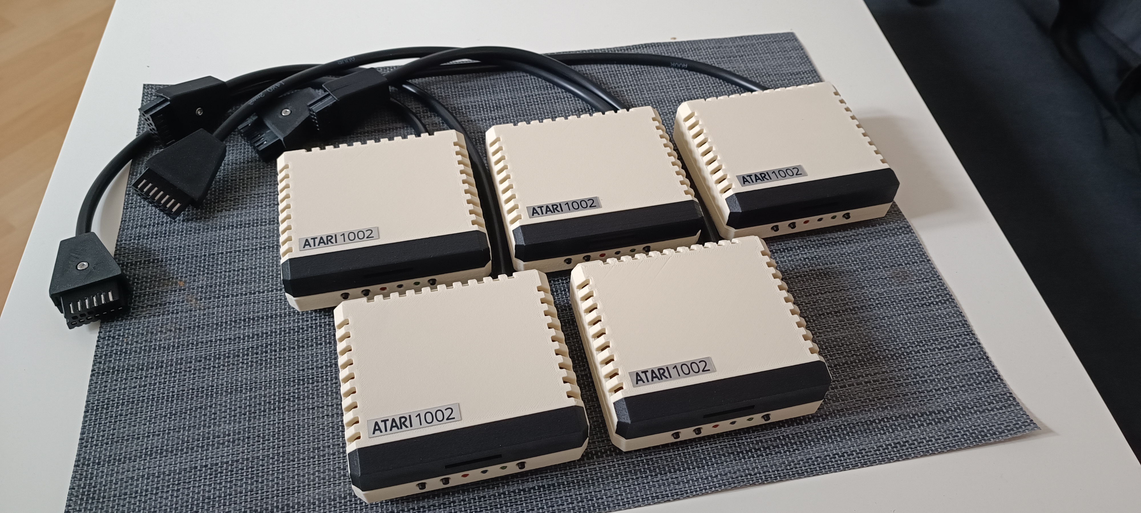

Damit ist Batch 1 ausverkauft.
Übergabe auf der Fuji, oder falls per Post zzgl. 6 Euro Porto
Das ging ja flotter als erwartet. Ich denke über Batch 2 nach...
Bitte gern Interesse bekunden, damit ich eine Stückzahl für Batch 2 abschätzen kann.
Gruß, Beetle

Hi, ich nochmal :-)
Die Geräte sind nun fertig, alle getestet per verbinden mit WiFi, check ob voller Empfang (mein Router steht eine Etage tiefer),
Check auf booten von SD Karte, Check von booten eines ATR vom TNFS server, Test auf verbinden mit Lobby und Spiel.
Bei einem Gerät war die WiFi Signalstärke niedrig. Dort habe ich eine Antennenbuchse aufgelötet und eine 2.5GHz Klebeantenne
im Gerät eingesetzt. Wenn jemand weiß, das in seinem Atari Room der Empfang immer grenzwertig ist, sollte er die nehmen.
Die zeigte auch meinen Router im Erdgeschoß noch mit an, durch 2 Decken...
1002 turm.jpg (693.61 KiB) 36664 mal betrachtet
Übergabe auf der Fuji, oder muss jemand seine per Post bekommen?
final 1002.jpg (2.11 MiB) 36590 mal betrachtet
