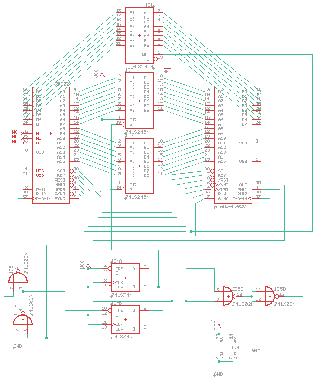

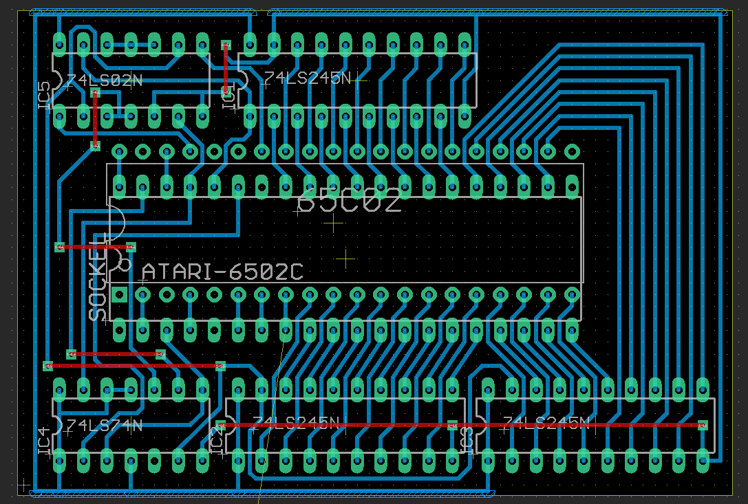

also ich weiss, das die 65SC02 in der Speedy nicht liefen, da die ein kleines bißchen anders ist als die 65C02.
Da musste man irgendwelche unbenutzte Pins mit Pullups versehen was bei der C Variante nicht der Fall war.
Um eine 65C02 im XL/XE betreiben zu können, braucht man abber noch etwas Beschaltung drumrum.
Ich hatte mal ne Platine gemacht und dann erfolgreich zum Laufen gebracht.
Siehe irgendwo im alten Forum-Archiv, da waren auch Screenshots...

Genau diese Platine braucht man bei der 65C02 von WDC eben nicht mehr, da diese CPU bereits TriState-Ausgänge hat.
Sprich der Schaltungsaufwand für den Einbau wäre sehr viel einfacher.
Aber offenbar ist die CPU einfach zu Reaktionsschnell, da fehlen scheinbar die zig Nanosekunden Verzögerung, die die NMOS eben hat.

Ja Guus hat die auch mal gemacht, mit ein paar Änderungen ist dann sogar der 65C816 lauffähig.
Bufferung des Adress- und Datenbusses ist nie verkehrt finde ich.
Nett wäre es, wenn man die 3 CPUs 6502C, 65C02 und 65C816 umschaltbar auf einem Board hätte
Dafür sind dann die Bustreiber ideal.

Könnte man die Ausgabe der Daten nicht über den HALT-Pin um die "zig Nanosekunden" verzögert auf den Bus aufschalten?

für sowas bräuchte ich ein gutes Breakout-Board, wo man Signale von der CPU auf das Board brücken, umbelegen oder irgendwas zwischenschalten kann.
Da hab ich dann vielleicht ab 2028 Zeit für ...
